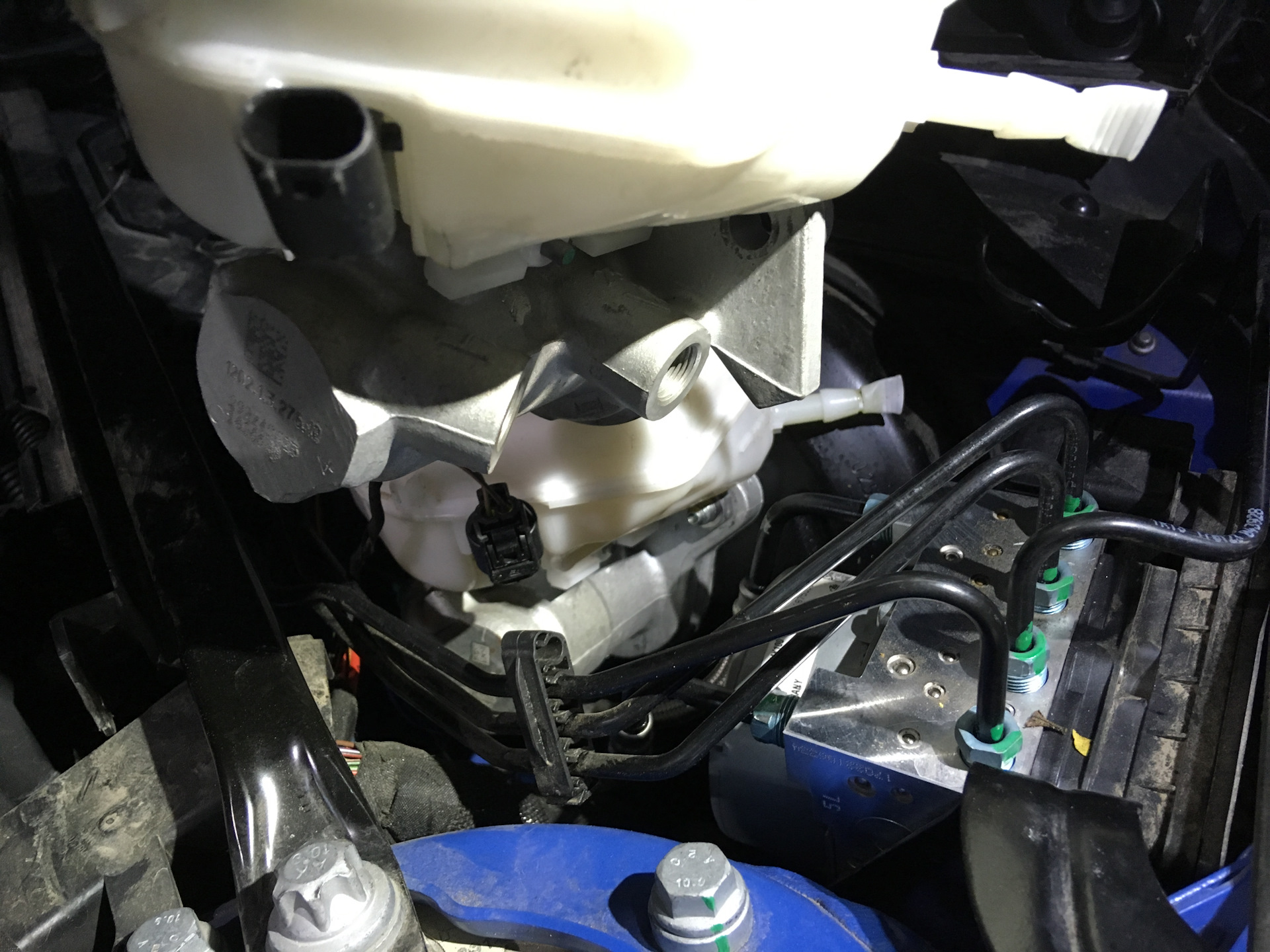

Итак, начитавшись опусов про тормоза от уважаемых гуру форума (особая благодарность Psych-O за его талмуд о двух частях) понял, что без замены ГТЦ любые подпргивания с тормозами бесполезны. Это было еще в Июне. После небольших терок с уважаемым RomanSHR по поводу ценника 25 мм ГТЦ заказал деталь в Великобритании. Вышло в 2300 рублей. Ждал, правда, долго, но еще дольше новый ГТЦ отлеживался на полке.

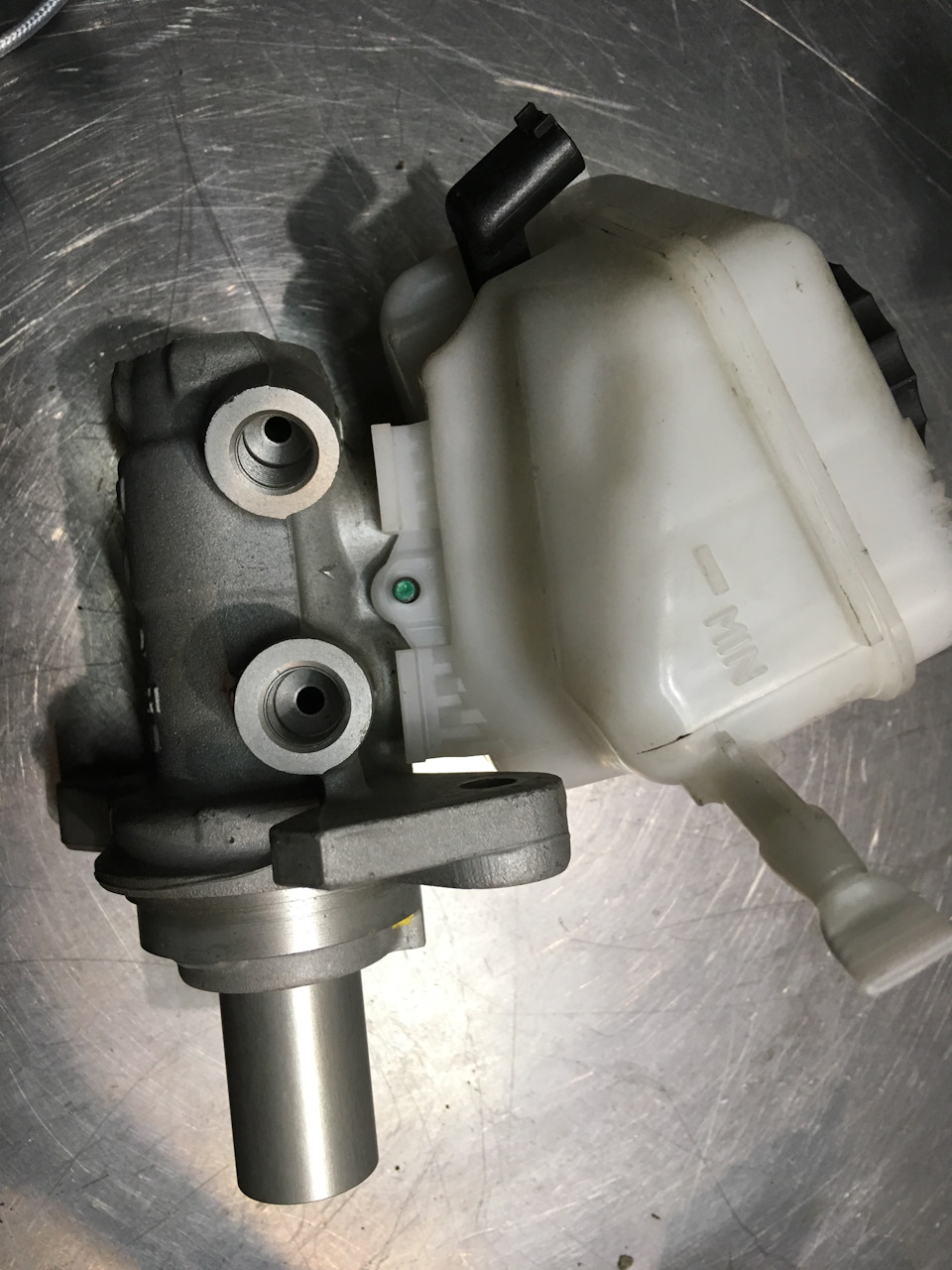

И вот сегодня. Прямо сейчас. Мой постоянный мастер. Уже после откручивания старого ГТЦ… Короче, вы поняли. ГТЦ от праворуких машин имеет дырки с другой стороны. Все. Алес. Никогда не ошибался, мастер доверился моего профессионализму, а тут такое :(
Можете кидать в меня помидорки. Надеюсь, кому-нибудь информация будет полезна и он не повторит моих ошибок. Не покупайте ГТЦ из Англии!

И не только из Англии, в Японии тоже праворукие они, без доков продают на запчасти целые машины во Владике…
Не, ну так-то еще есть Тай вский, Австралия, ЮАР… :)
Ну перечислять можно долго, много стран с кривым рулем, я обладатель праворукого (с кривым рулем) субаря. )))
Как говорится, у прулей мозг направо перетёк))
Ну а что трубки перегнуть не вариант ?
Мы рассматривали его. Но что-то мне несильно нравится подобный колхоз.
Если у мастера есть нормальный трубогиб, и другие приспособы, то от завода вообще не отличишь .

Не стоит.
iturygin
Не стоит гнуть трубки ради трёх косарей
