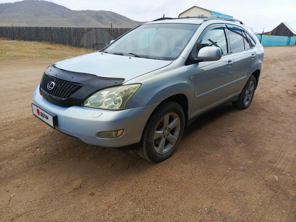

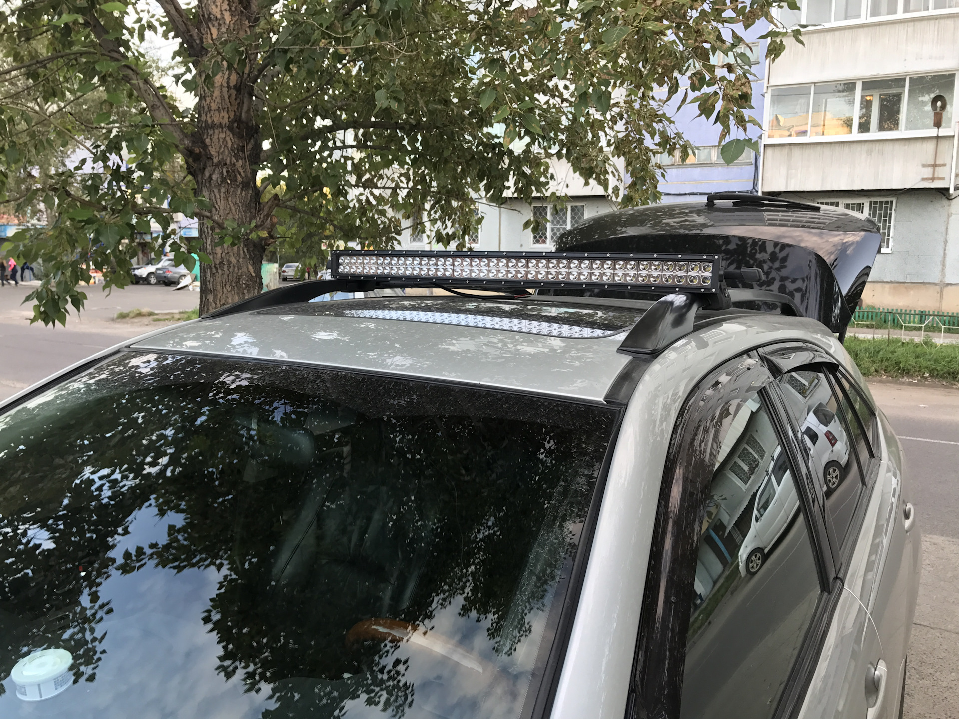

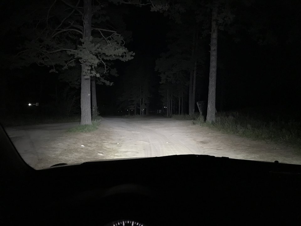

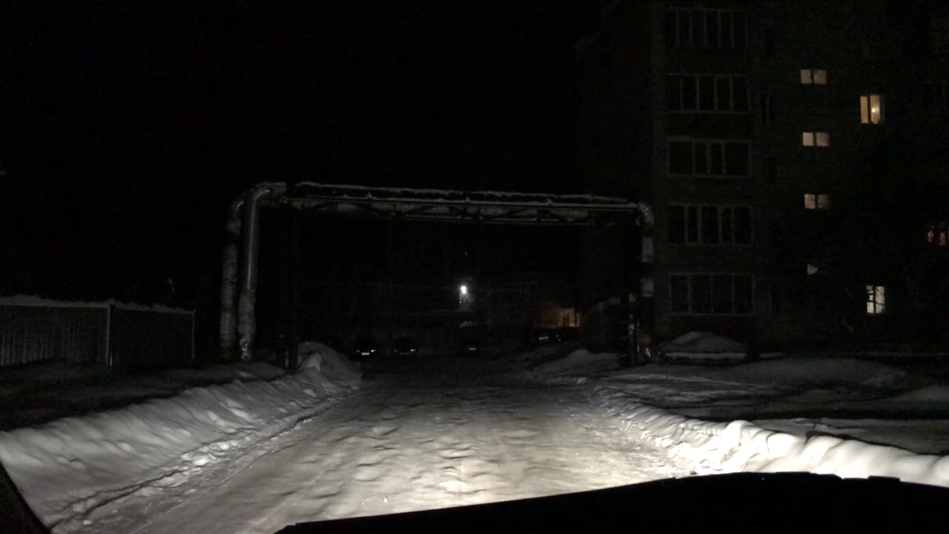

Не хватает света.
Тяжело ехать ночью на дальние расстояния.
Особенно в дожь + ремонт дороги с новым асфальтом без разметки.

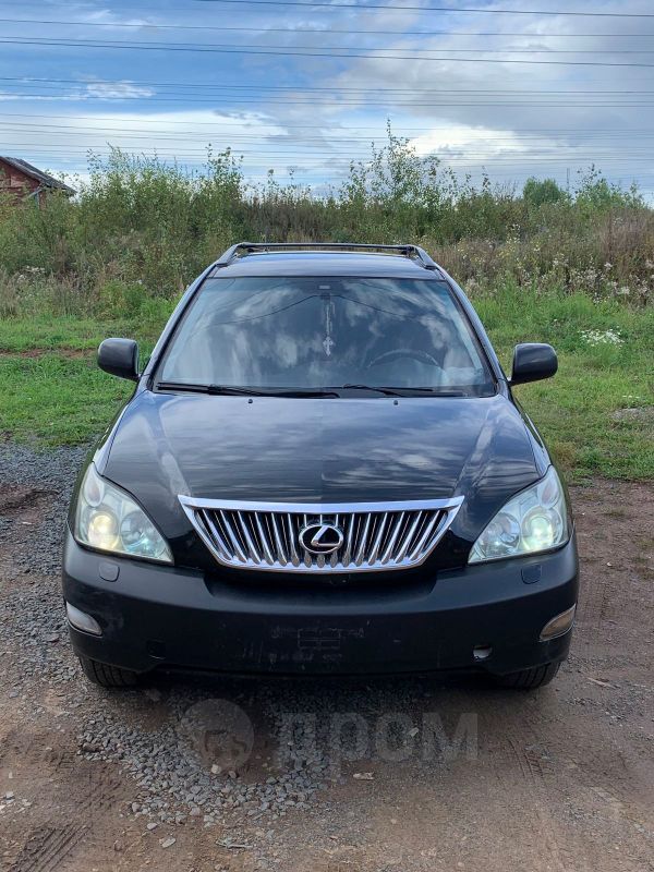

Ставили с обеда до ночи.

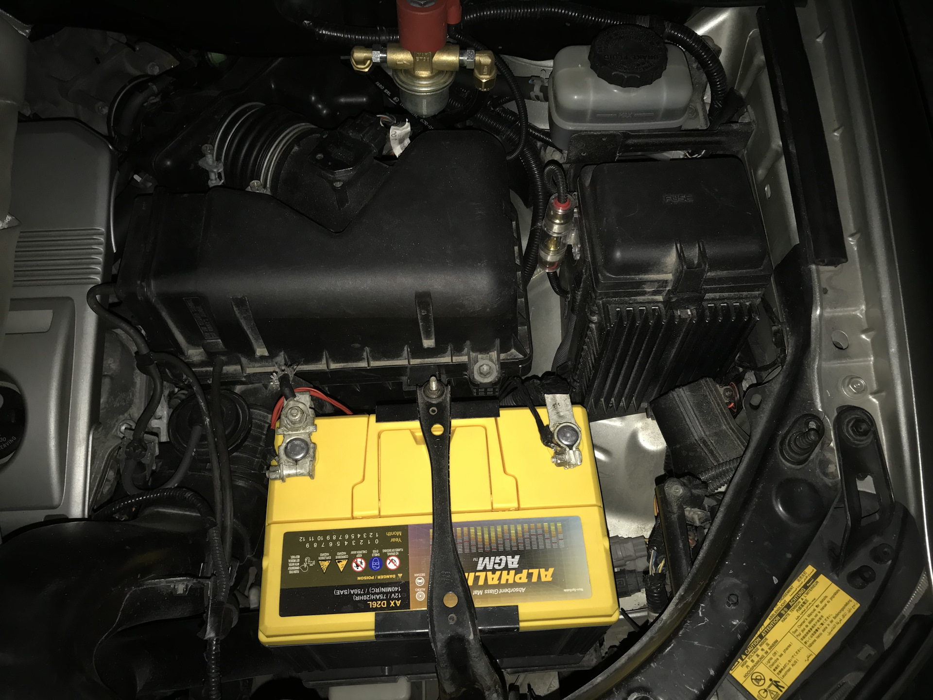

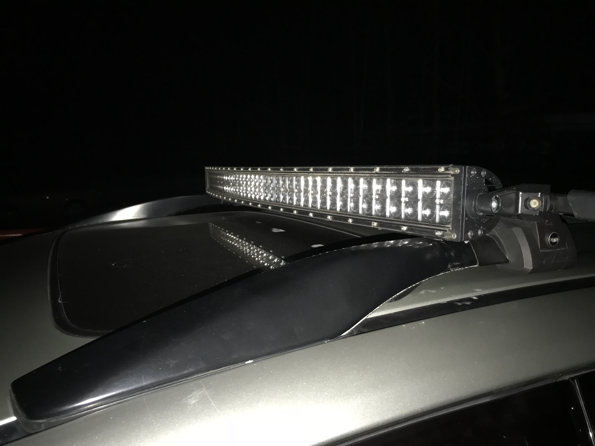

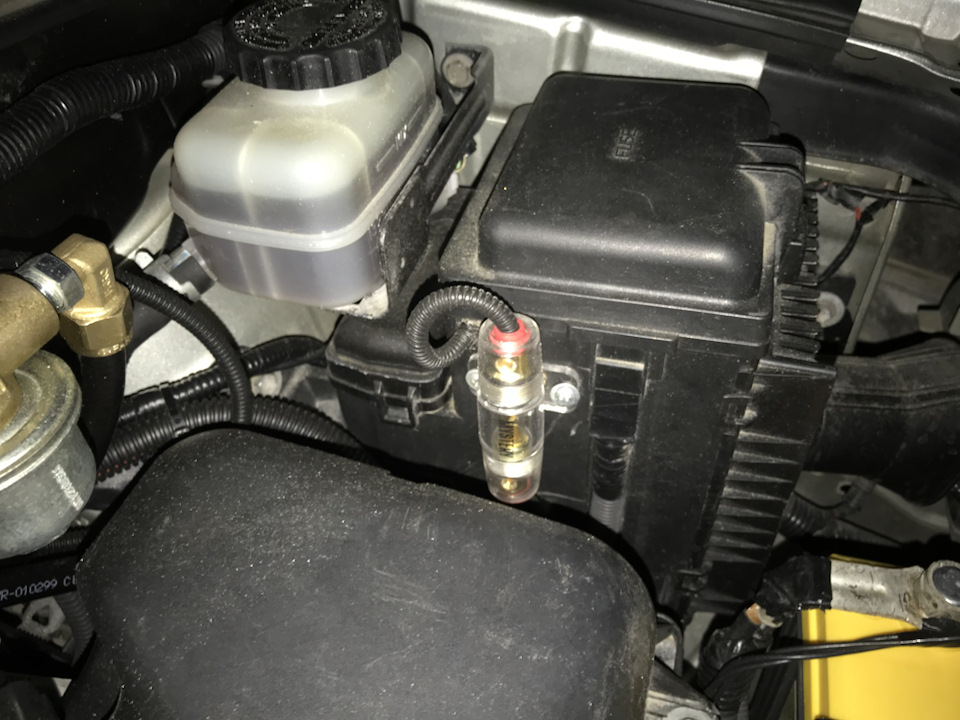

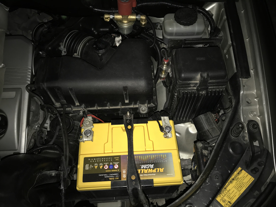

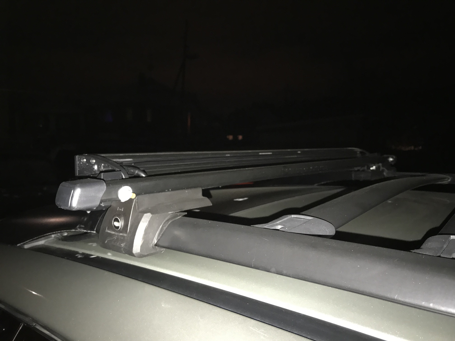

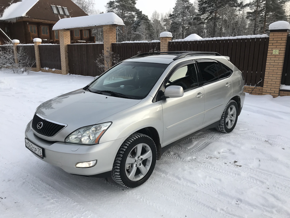

Делали все очерь аккуратно, через предохранители и реле. Уложили все в гофрочку.

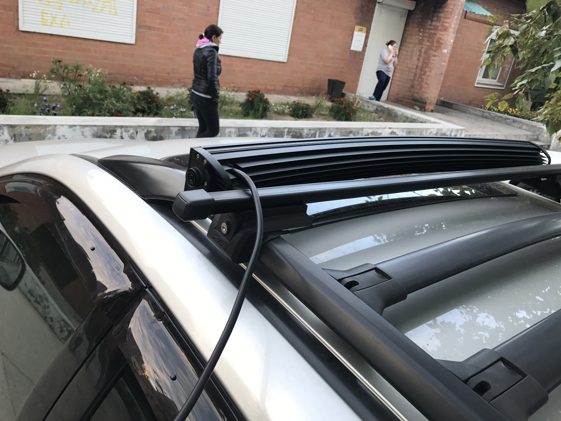

Основная проблема была с протяжкой провода через крышу в рейлинг. Пришлось снимать потолок. Выкручивать один болт крепления левого рейлинга, через это отверстие протянул питание на фару. Залили герметосом от протечек.
О подключении.
Был опыт езди на крузаке с такой же люстрой.

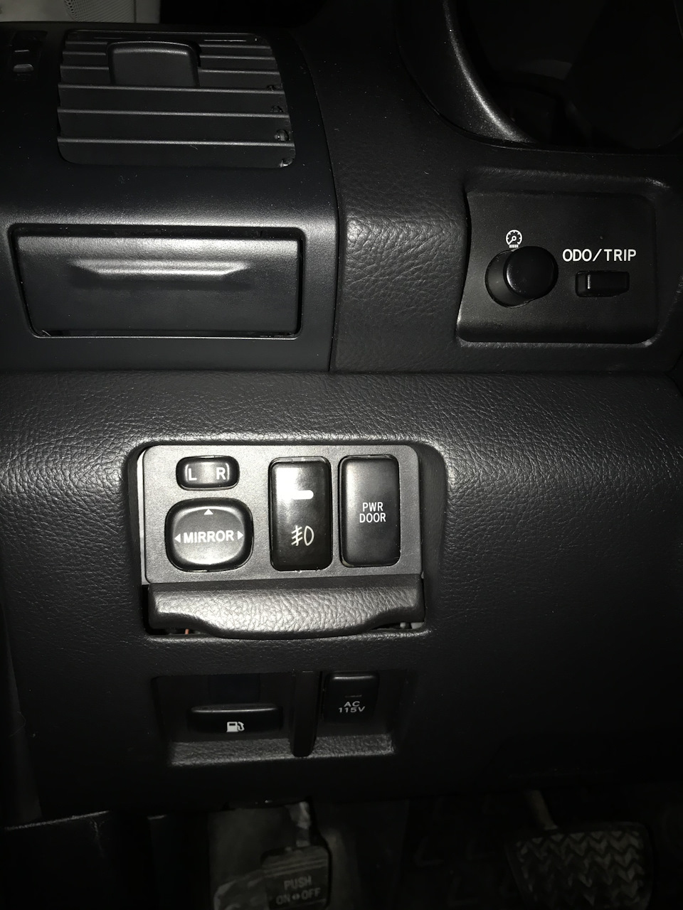

Они ее подключили просто на тумблер, поставили его слева внизу, где регулировка зеркал. Когда едет встречка или неожиданно из за поворота выскакивает, приходится убирать руку с руля и тянутся куда то вниз искать тумблер. Это очень опасно, тем более на скорости. Не всегда получалось выключить вовремя и представляли как водитель материт нас)))

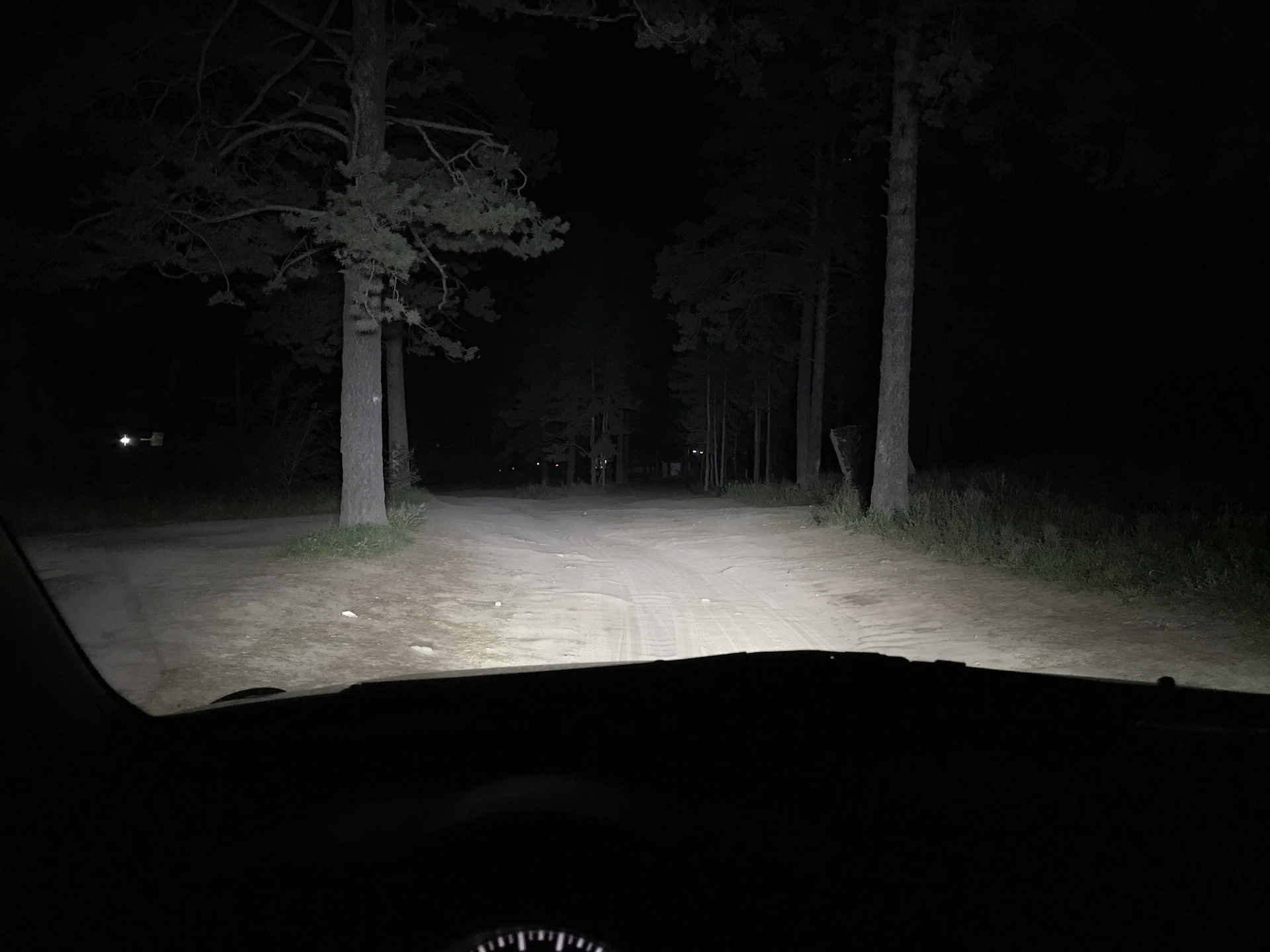

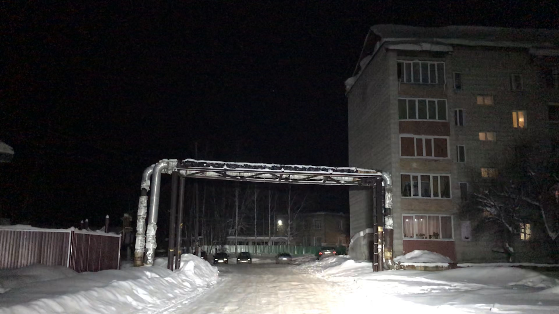

Я учел этот опыт и на своей машине сделал иначе.
Подключил ее на гитару, дальнего света. Через рэле. И через тумблер.
Схема следующая. При ВЫКлюченом тумблере ( люстра ) дальний свет работает в обычном режиме, при ВКЛюченом тумблере ( люстра ) включается при включении дальнего света.
Поставил отдельный тумблер на фару в штатное место. Возможность полностью выключать фару когда она не нужна.

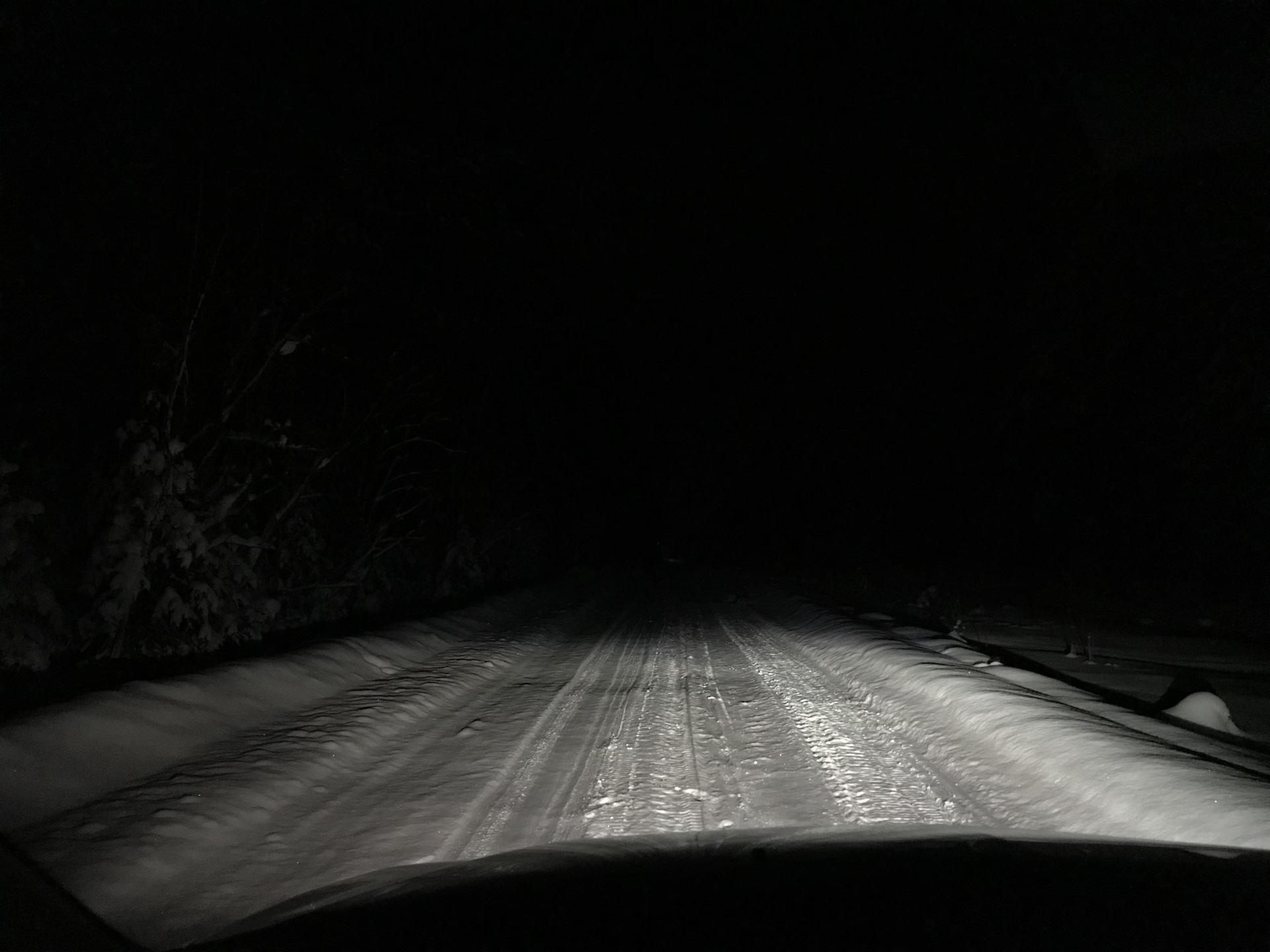

За все время проехал 5500км. Ехал от Читы до Томска доволен как слон. Улыбка не сходила с лица первые 500 км ) едешь как днем.
По поводу ДПСников — ни разу не дое…лись.
Останавливали раз 5. По фаре вопросов ни возникало.

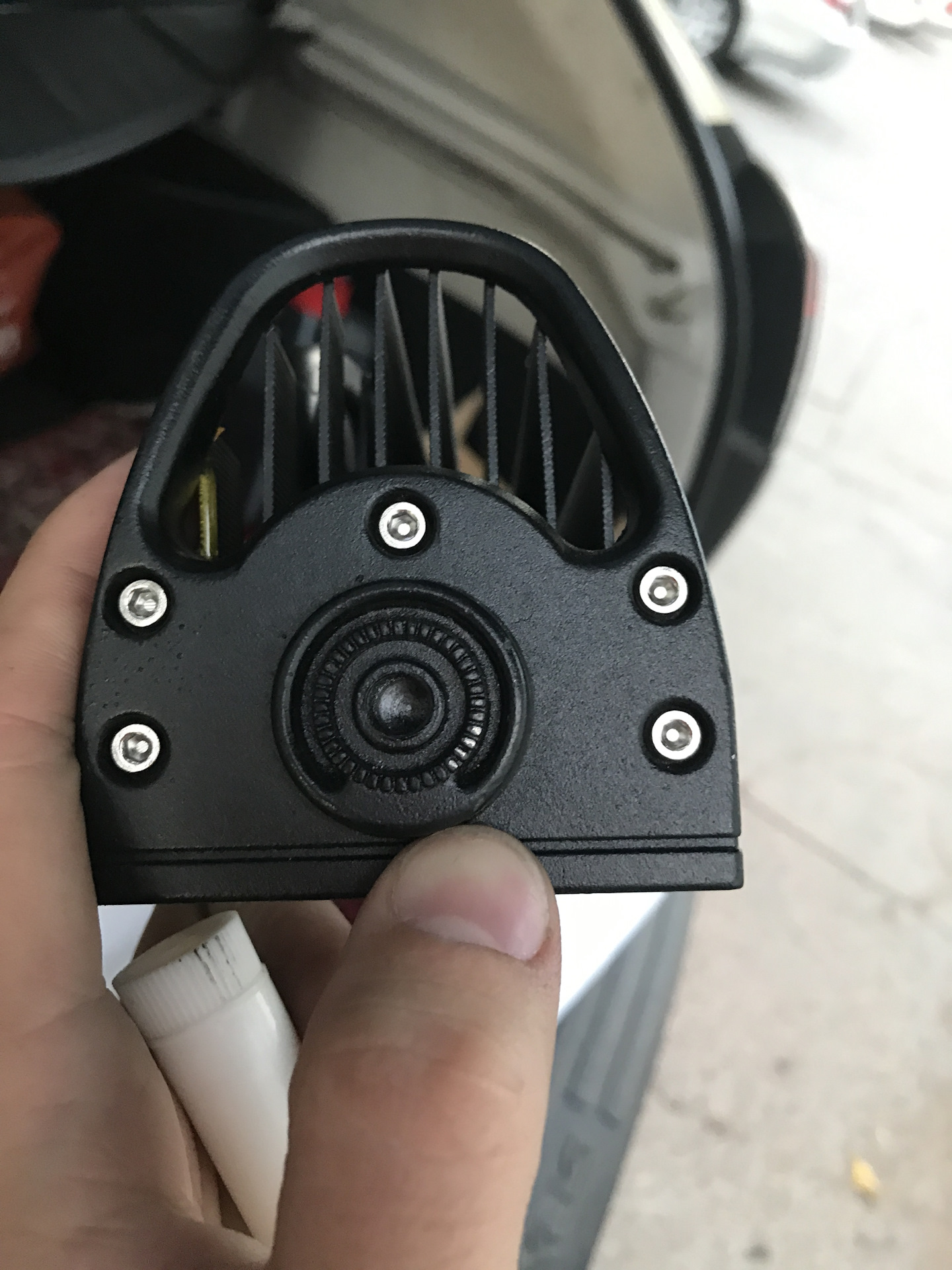

Поставил люстру на 240 ват.
1) цена люстры 3100р
2) цена поперечины 1200р
3) цена установки 5400р

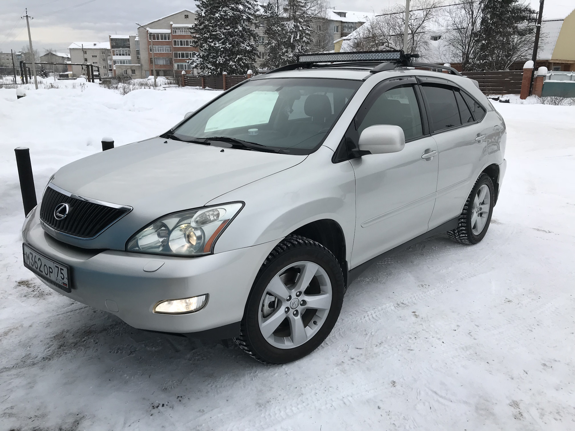

Прошу прощения, но колхоз получился тот еще. Чисто ИМХО, без обид.
В чем именно? По внешнему виду? ( тут согласен )
Но она снимается за 2 минуты, когда не нужна.
Ага. Колхоз внешне только и бывает))
А что внутренне, так это тютинх :-D
Тоже об этом думал, но безопасность и комфорт перевешивают в 1000 раз. Ну и + в том что снимается очень быстро.

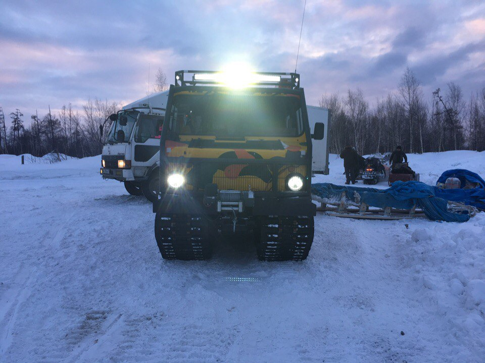

😱вот это да) у нас такие на вездеходах стоят) слепят конечно будь здоров)
Главное что-бы полиция не докапалась )))
Я даже сам останавливался у дпс и спрашивал) все норм
Привет! Какой длины люстра?
1 метр

Люстра не свистит при высоких скоростях? Просто на таком автомобиле подобная установка дополнительного освещения отрицательно влияет на аэродинамику…
Свиста нет, появился не большой шум, но его почти не слышно. И вообще не напрягает.
За то какое удовольствие в передвижении в темное время суток дает эта люстра, трудно описать словами)
RX не та машина что бы думать о аэродинамике 😁
На нем за 4 года ни разу больше 180 не ездил и то 180 было раза два за все время.
Комфортная скорость 140 на нем
