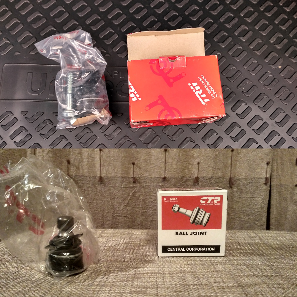

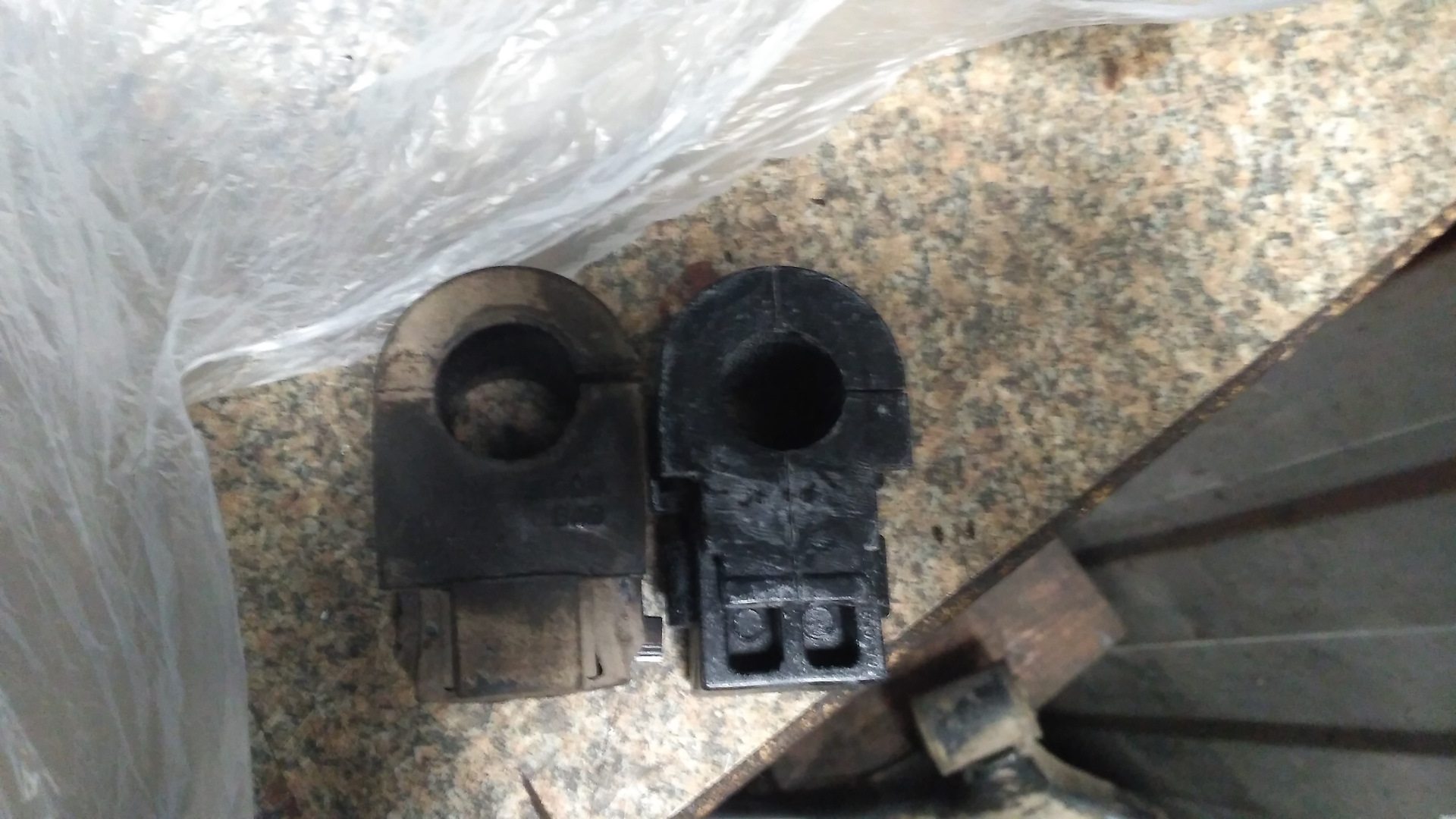

Совсем недавно, я заменил в левом рычаге шаровую опору, на фирму Lucas/TRW, на сколько я знаю, такие по умолчанию идут с завода в рычагах от Рено Клио. Заметил маленький стук с правой стороны, появляющийся на мелких неровностях, а так же на торможениях. Когда менял масло попросил глянуть ходовку, в целом всё хорошо, кроме правой шаровой опоры. Так же к замене подошли втулки переднего стабилизатора.
Тут я решил провести эксперимент, какая фирма лучше? TRW или CTR
Мною было куплено:
Шаровая CTR Код — CBN70

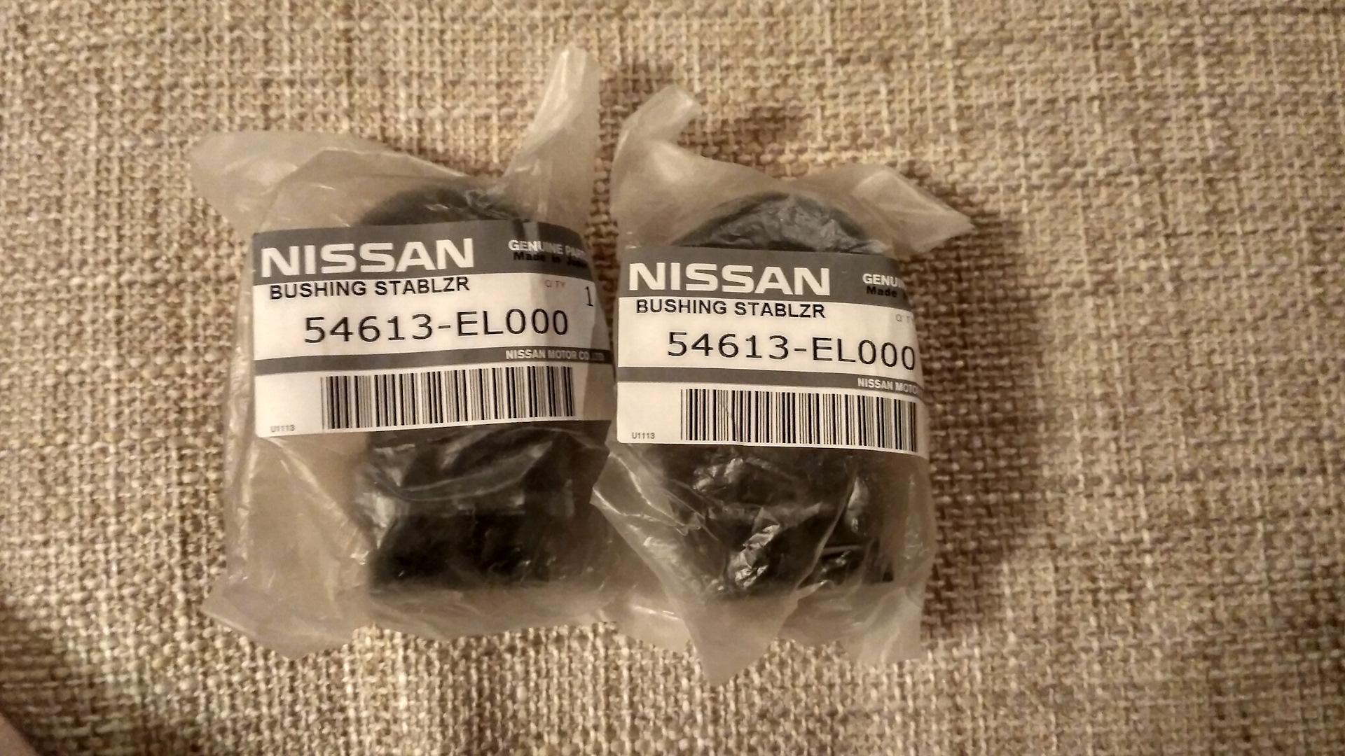

Втулки NISSAN Код — 54613EL000
С втулками мудрить не стал, хотел сначала полиуретан воткнуть, но ладно фиг с ним, больно противоречивые отзывы, да и не так просто оказывается у нас их заменить, на всех предыдущих машинах, смена втулок занимала 5-10 мин с перекурами, а тут, пиз;№;%, один из болтов который держит втулку просто не захотел откручиваться.
Интересно то, что в комплекте с CTR идет стопорное кольцо, в комплекте с TRW его нет, зато у TRW есть болт для шаровой, у CTR нет. В плане цены они почти одинаковы.
Таким образом, установив на левый рычаг TRW, а на правый CTR, даем начало нашему тесту, сейчас пройдено около 700 км на обоих шаровых, полет нормальный, сделаем скидку на то, что TRW был установлен несколькими километрами ранее.

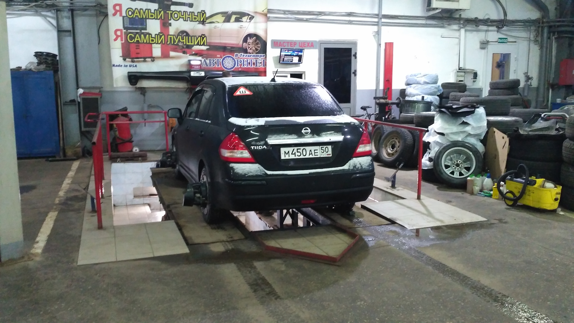

К сожалению этот мерзкий звук так и не пропал, его конечно не слышно если играет музыка, но я такой человек что хотелось чтобы все было идеально) Кто нибудь знает в чем может быть проблема? Может суппорт?. Конечно, после снятия подрамника, руль смотрел налево, а колеса прямо, вот такой мой руль, "лево-смотрящий", поехал делать развал.
