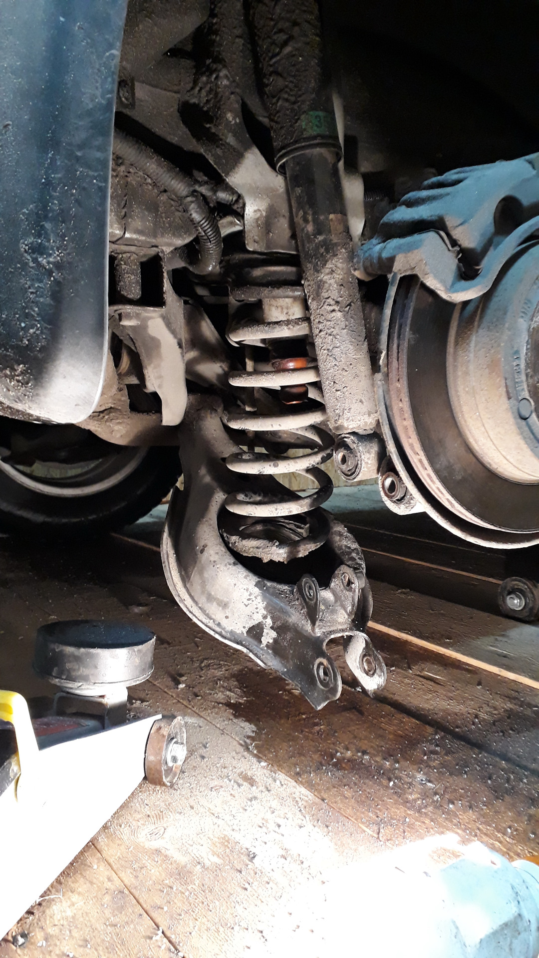

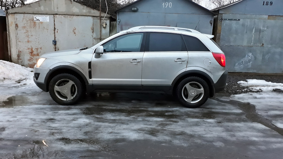

Не знаю по чему, но у антары просела попа)
Лично я ее никогда не загружал, все время ездит налегке.

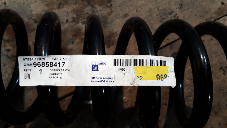

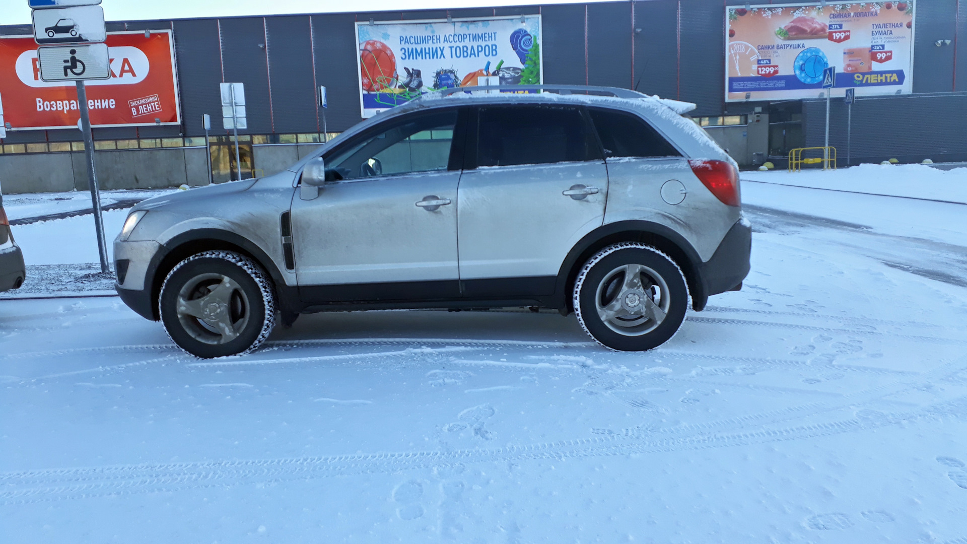

Поменял задние пружины на оригинал General Motors 96858417 и авто выровнялась.

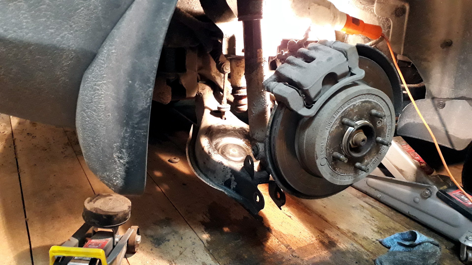

Замена в принципе не сложная. Открутить рычаг от цапфы, нижний крепеж амортизатора и стойку стаб.
Для удобства можно и стяжками воспользоваться, но я поменял без них.

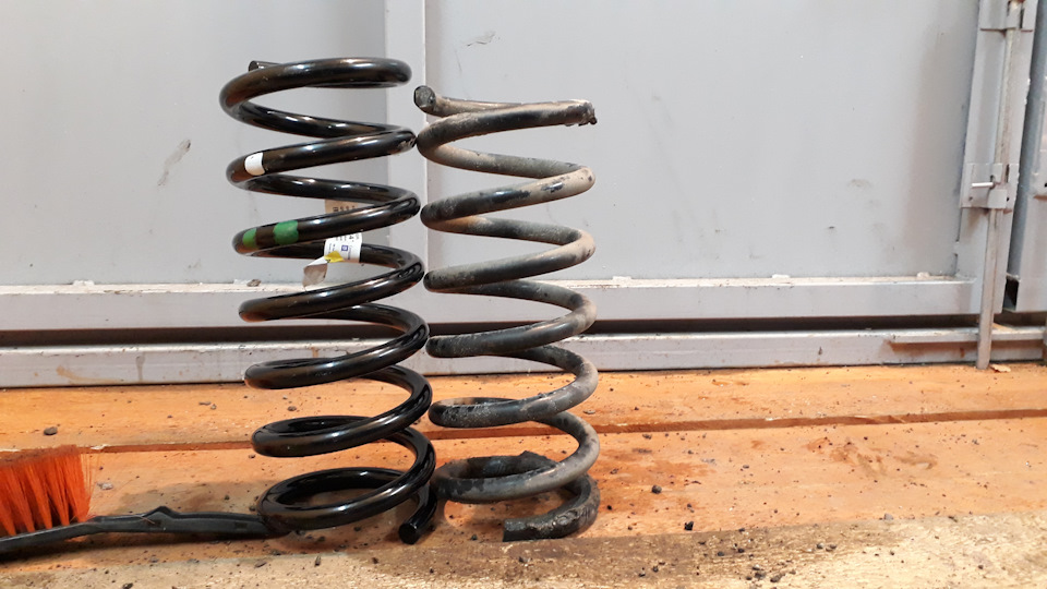

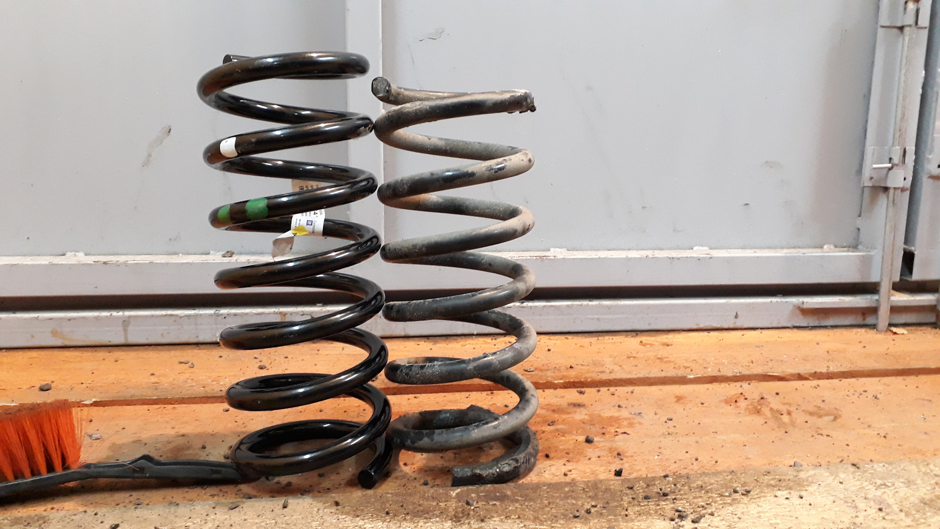

Я на 30 поставил аморты без регулирования и оставил родные пружины, т.к. на усиленных задок очень уж жёсткий был, и вот пробег 75 000 и просевшие пружины! Как по ощущениям эти пружины? Норм? Не жёстко? Ато вроде чуть длиннее чем родная, как будто витков больше?
Нет не жестко, разницы по сравнению с просевшими родными не чувствую. Только внешне.
А у меня после замены задних пружин просятся передние, т.к. Машина в землю смотрит
Я на новой насчитал 7 витков а на старой 6. Как так то)))
Пишут в инете что она вроде как усиленная, да и другого оригинала в наличии нету для авто без системы авто выравнивая и рестайл…старая по наклейкам была оригинал тоже.

У оригинала с виду прут толще ?
Да вроде такой же.
