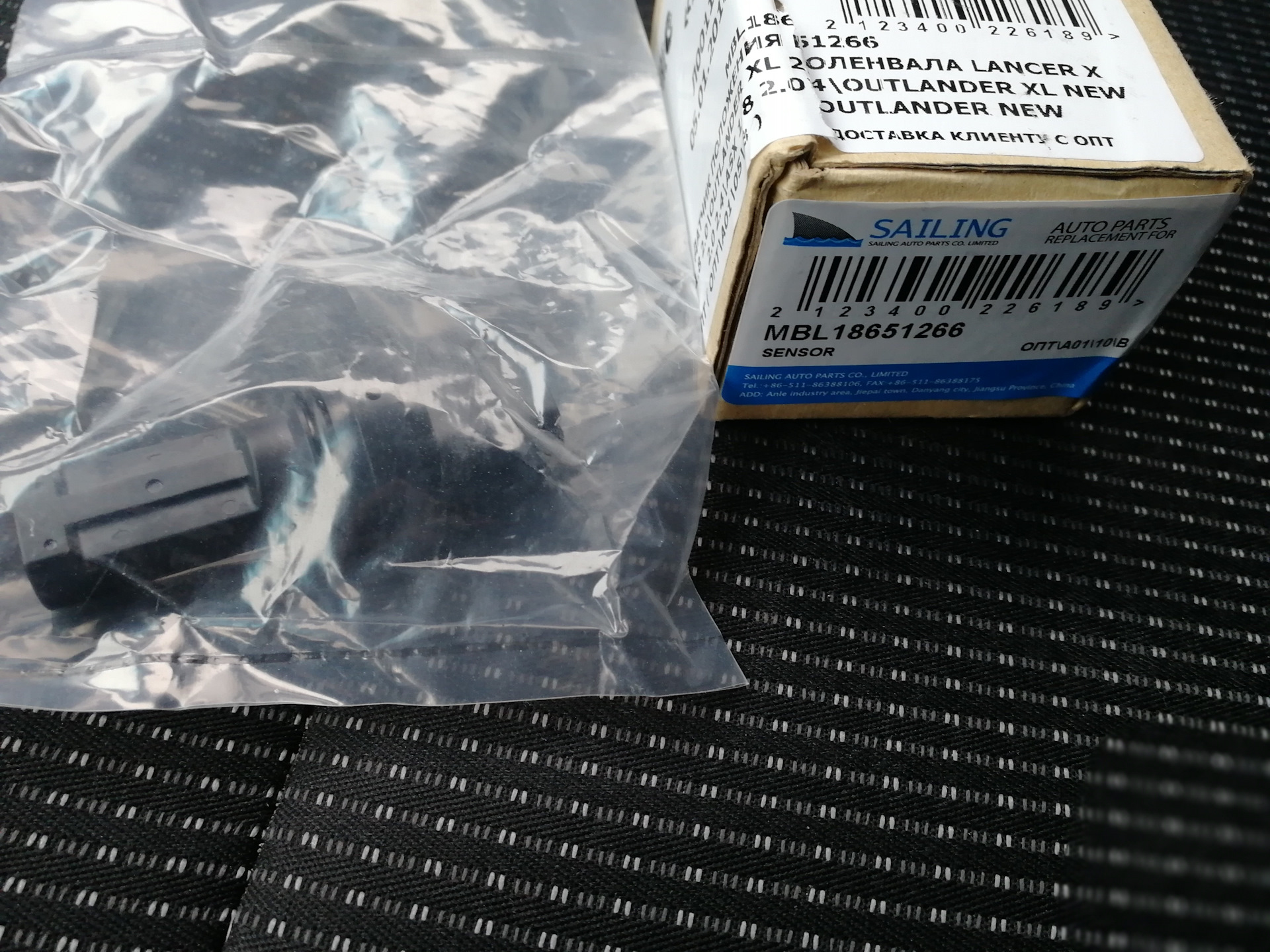

Запчасти на фото: MBL18651266

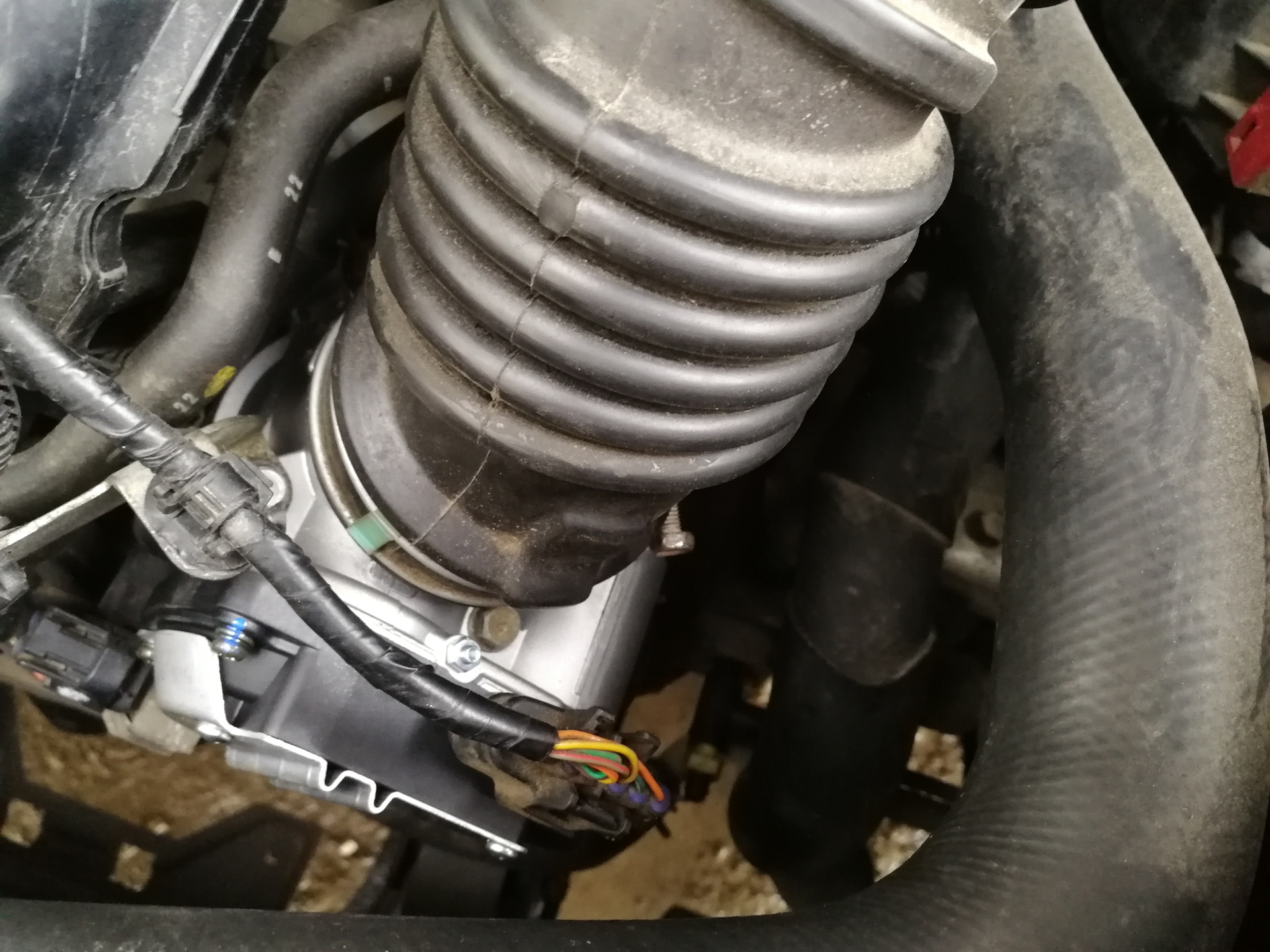

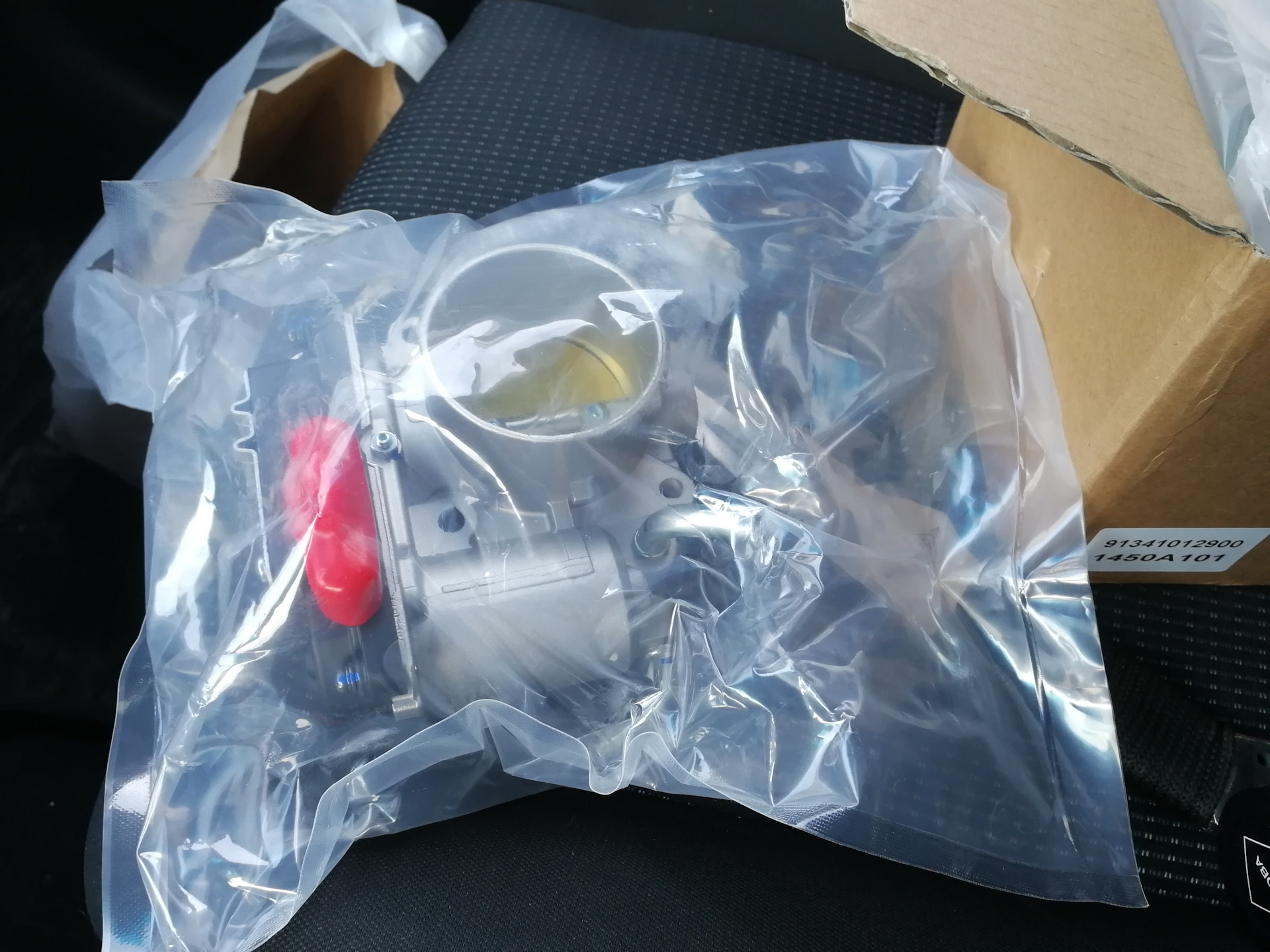

Вообщем деньги летят, а воз и ныне там, к тому, что уже перечислено в прошлой теме добавилась новая дроссельная и датчик коленвала и педаль газа(не помню указывал я её ранее или нет). И ни фига… ! Обороты при сбросе газа также падают, по сути можно было-бы забить, но иногда обороты очень сильно валятся вниз и лежат на 400 долго, в пробке очень неудобно, да и вообще машина может заглохнуть, правда это редкое явление, где-то раз в неделю.
Может кто-то всётаки докапался до истины или я один копаю?
Добавил видео поведения напряжения и оборотов на месте после сброса, адаптации, как видно, обороты опускаются плавно с небольшой задержкой как и положено, напряжение стабильное и не валится до 13 вольт, вопрос:что мешает так работать всегда…

Боюсь спросить что за дроссель отдал?
12тр
