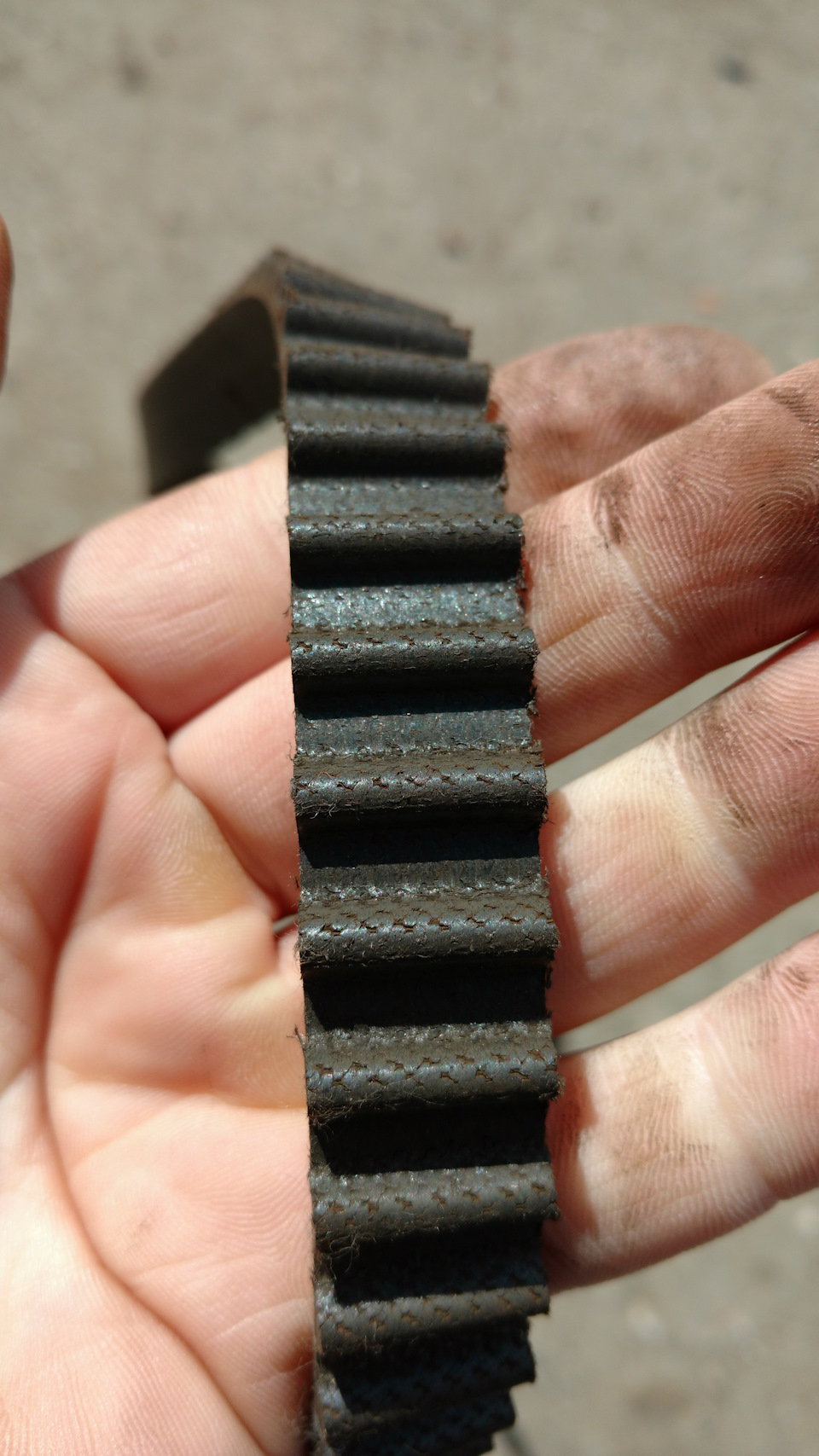

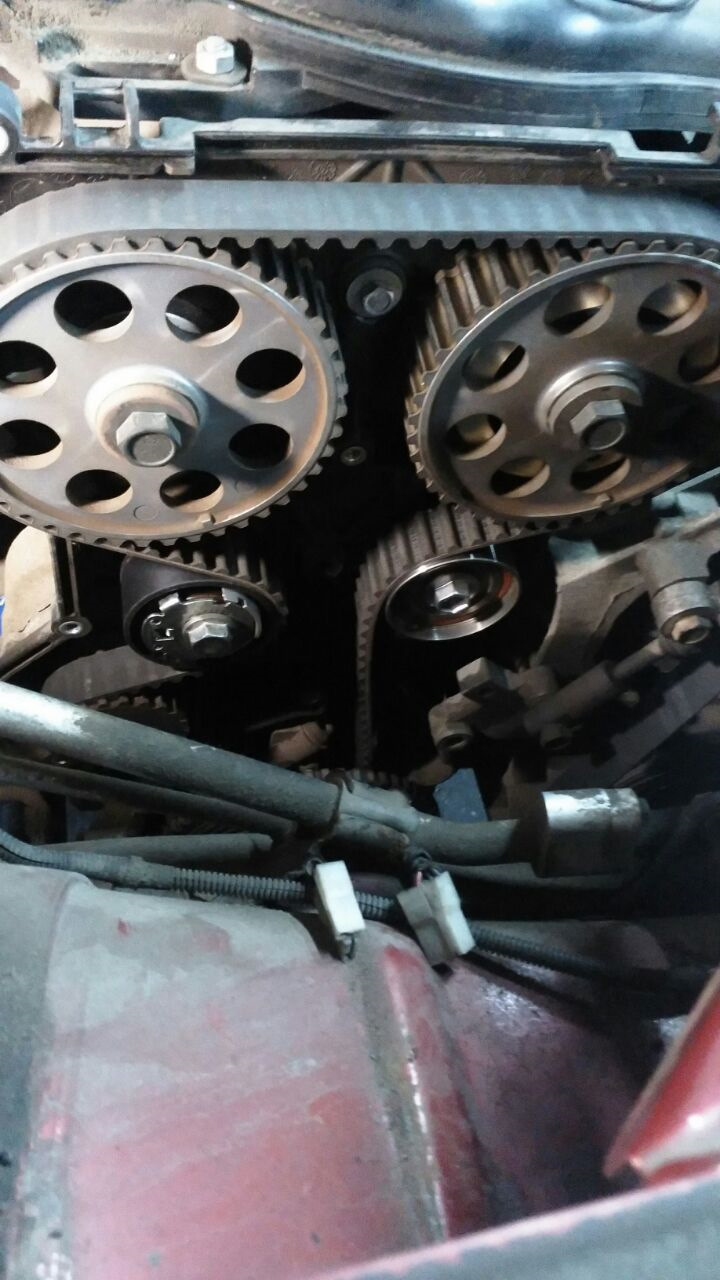

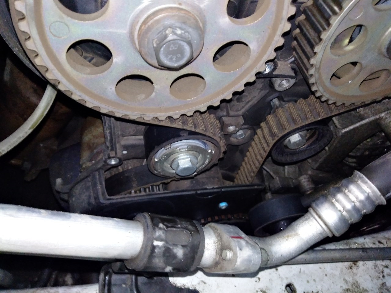

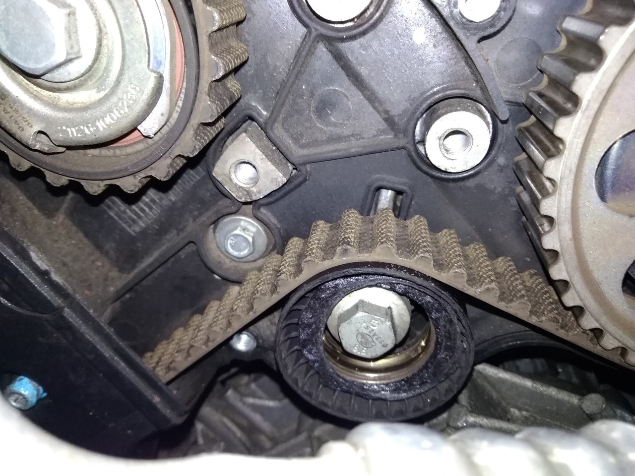

Запись 08.01.2018, 08:20(Мск) Сегодня ночью, возвращался в город, заглох на ходу, предположительно ГРМ. И сегодня записан на ТО4. Я в шоке(((, мягко сказано… Еду к дилеру за вердиктом(((
Дополнение 08.01.2018, 16:26(Мск) заклинило или провернуло(не понял) натяжной ролик, ремень ГРМ целый, признали гарантию.Жду поршневую группу, из минусов-завод на каникулах, сроки неизвестны
Как уберечься от этого я теперь не знаю, получается помпа на гарантии до 50 тыс.км, если бы она была виной, то ремонт за счет собственника. Всегда считал ВАЗовские движки самыми долговечными, теперь в сомнениях и с чувством: -"Возможно я "накушался" продукции ЛАДА?!" …чувство разочарования, ездить на пороховой бочке…

Дело в ролике. Причем ни при одном ТО его ни как не диагностируют :( В одном хорошо, что в своё время привык к гарантийному обслуживанию. Единственный у кого выгодно проходить ТО и ремонтировать по гарантии-пока АВТОВАЗ:)
Товарищ на киа сиид очень неплохо сэкономил, проходя все ТО у дилера… поменяные запчасти окупили все ТО раза в три))
Ставь ролик обводной металлический…
Меняй каждые 50 тысяч и будет счастье…у меня сцепление на прошлой машине на 47 000 км где демпферная пружина…металлической кожух лопнул и загнулся. Заклинило сцепление. Ни 1 передача не вставлялась. Вот тебе и качество. Дело случая. А ремень грм на 50 000 км зубья были срезаны на половину…и на сколько бы его хватило? Но как говорят лучше недобздеть, чем перебздеть
Когда вам сделают все. Замените сразу же опорный ролик (тот самый ) не на тот который в комплекте идёт а на другой более качественный.
Они с двухрядным подшипником и так не разваливаются. Например от 2110 16кл. Или фирмы ina а так же koyo
Если интересно у меня в б ж есть запись.
По статистике АвтоВАЗа 67% обрыва бывает как у вас из за опорного ролика и тока остальное на помпу и сам ремень

Ролик натяжной, гарантия.

Да, спасибо. Гарантийный случай, осталась на ремонте.
