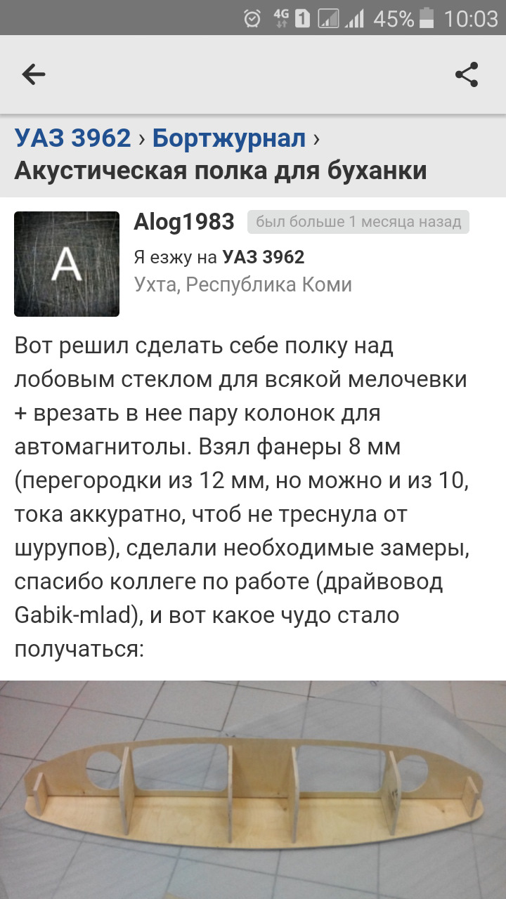

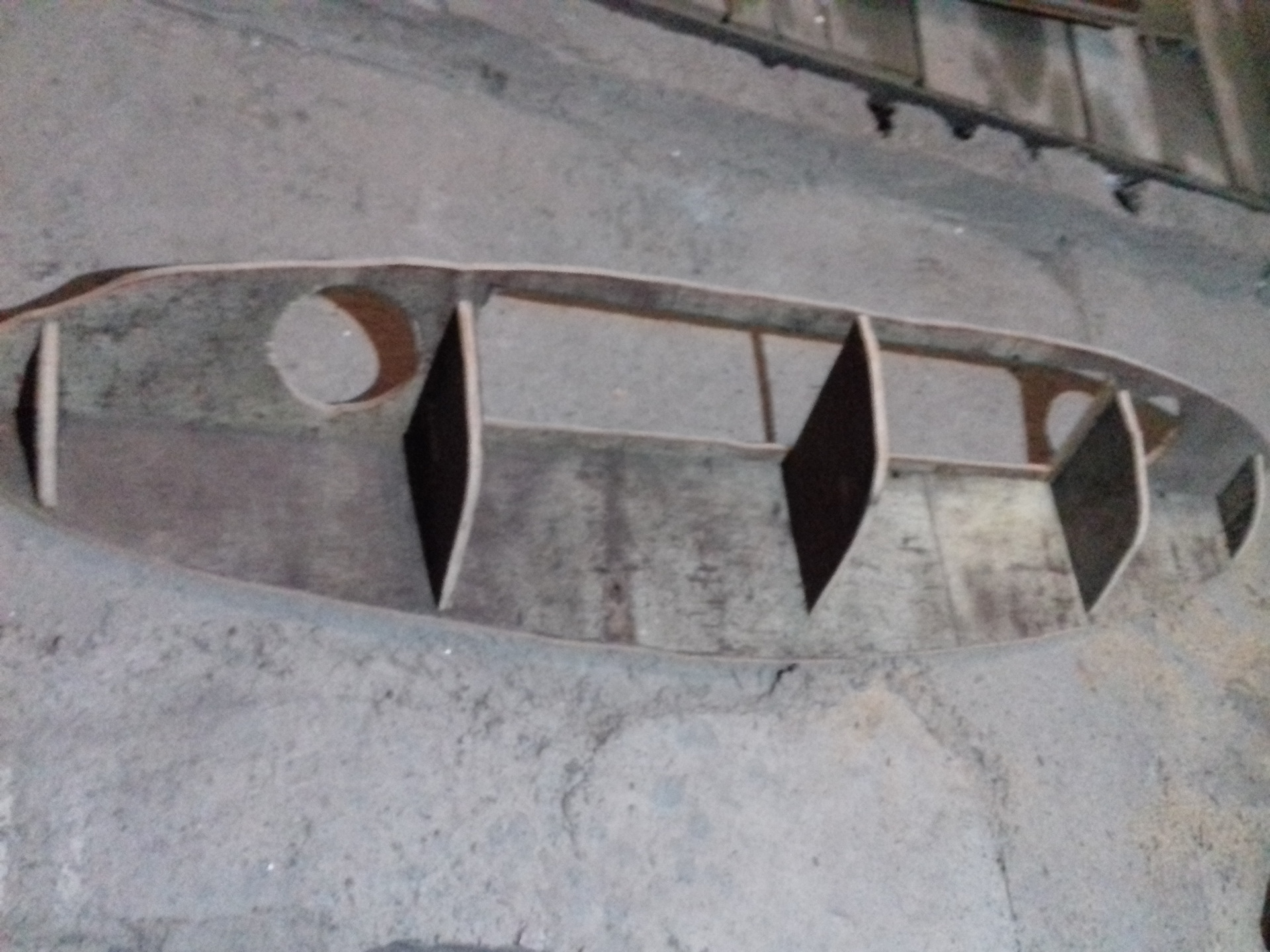

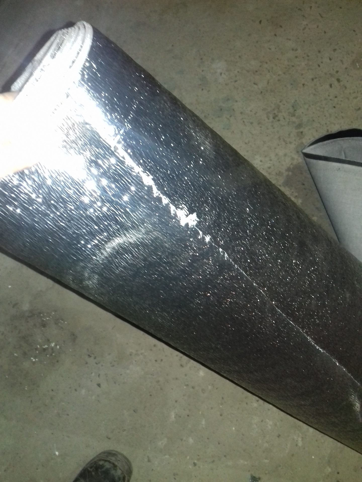

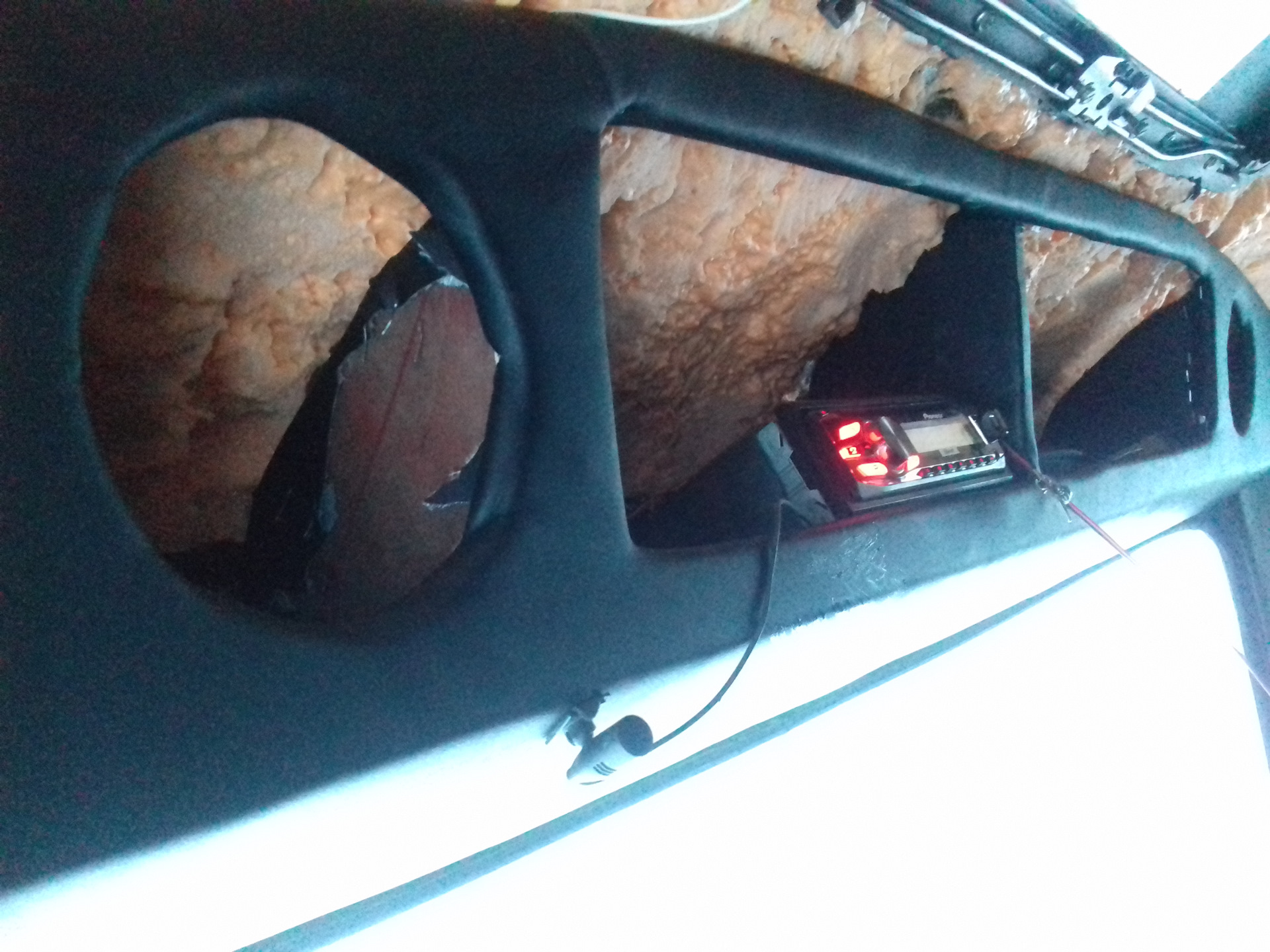

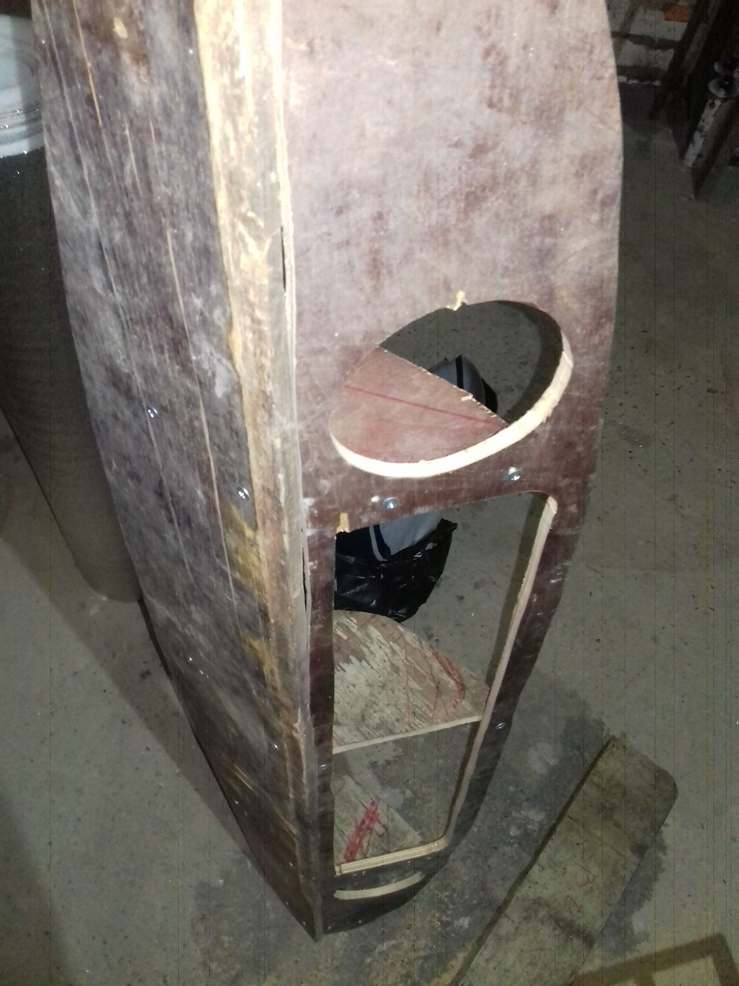

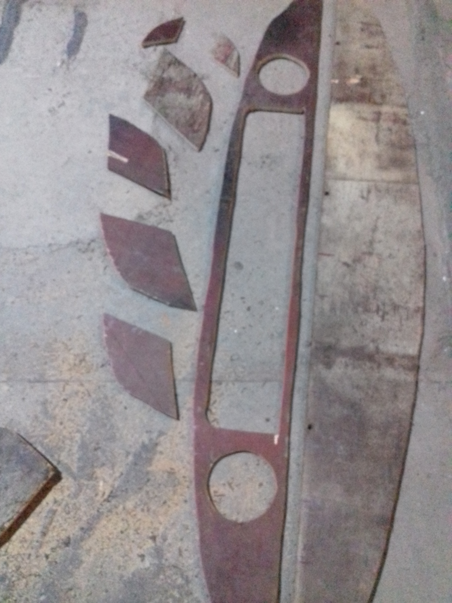

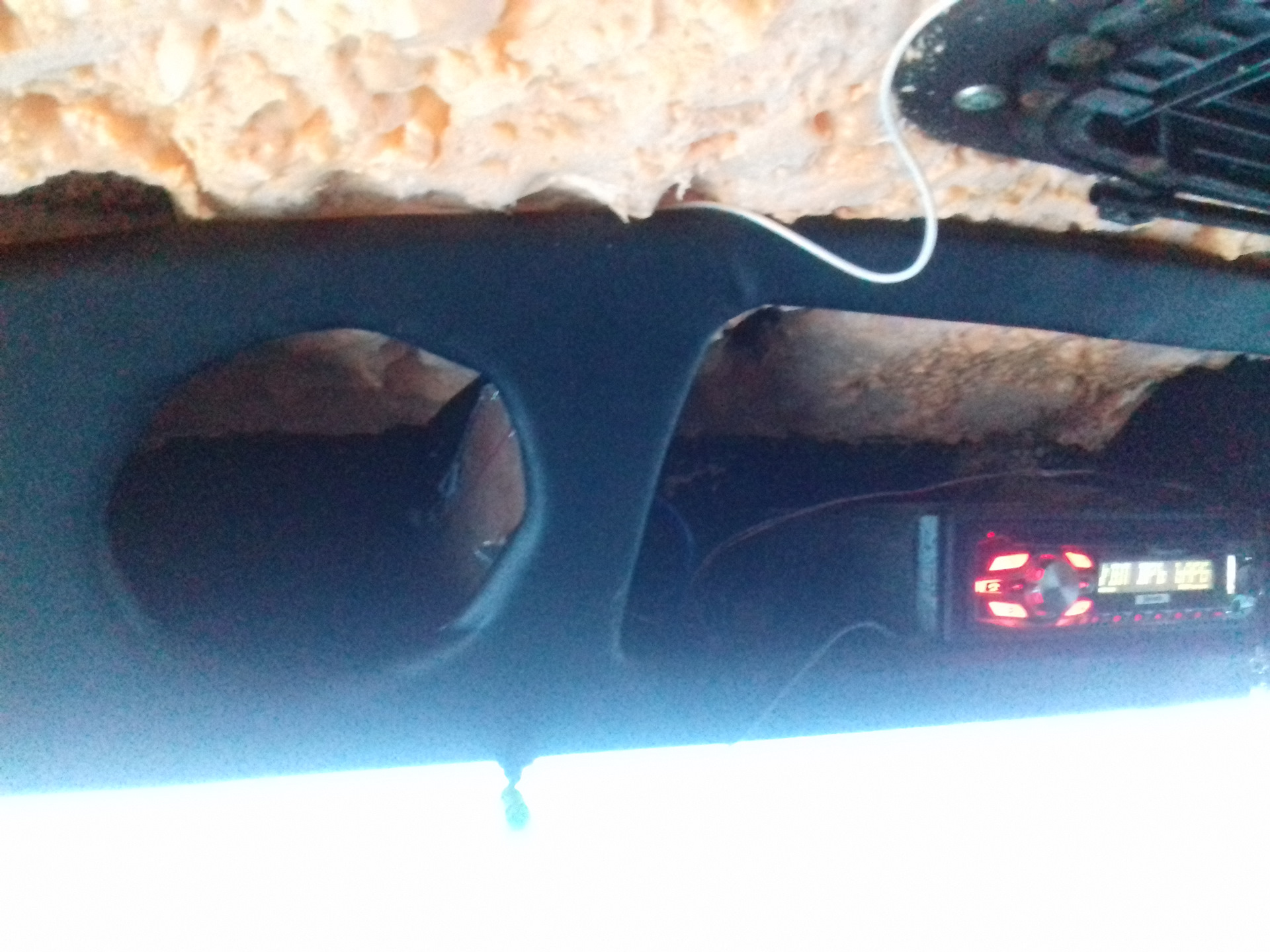

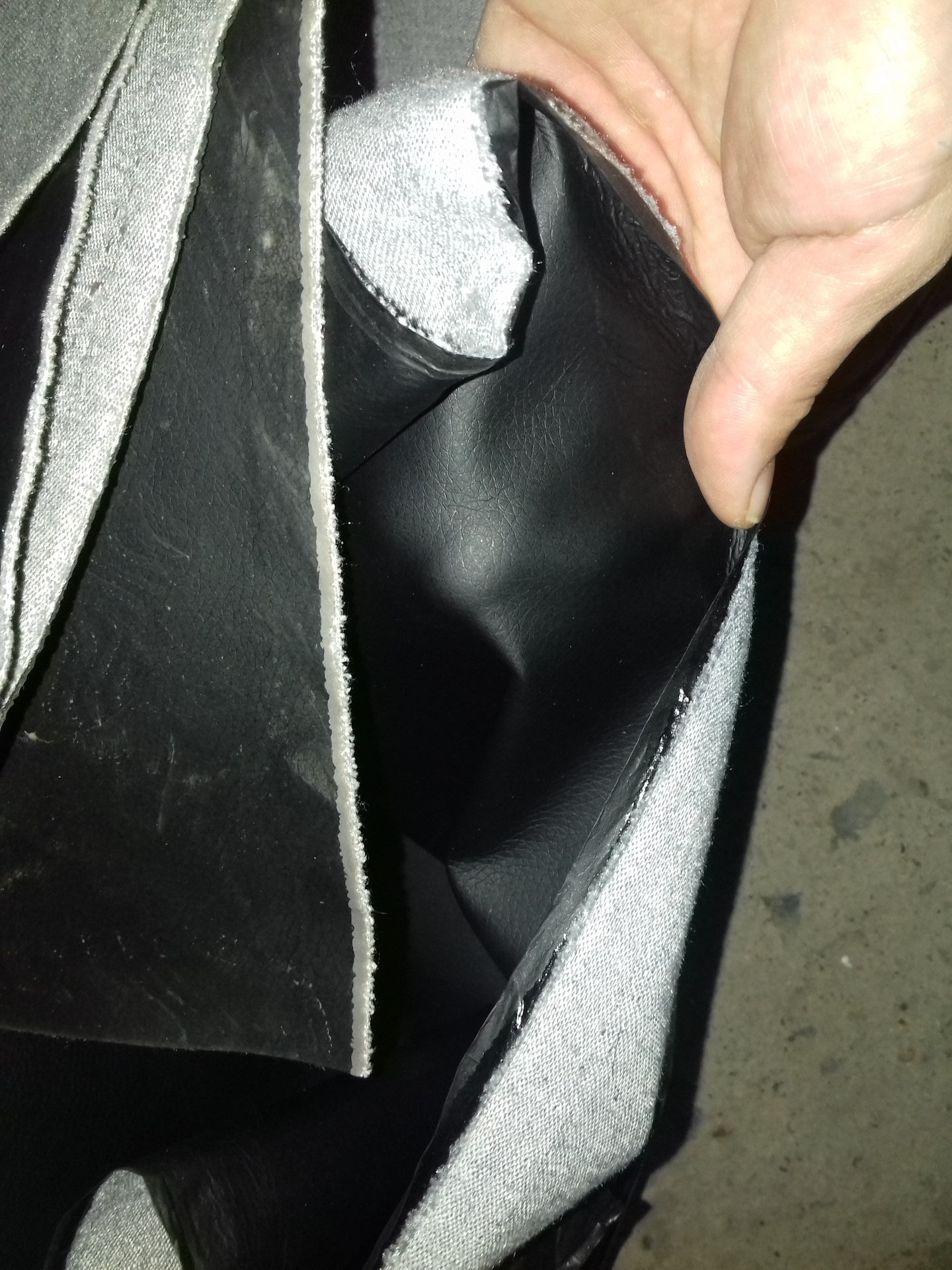

Сделал полку, уже не первую по этим размерам (не много доработав ) . Фанера лежала со старой скамьи, купил кож зам по 450 р 2 × 1,5, крепёж 4 по 35 р и 2 по 25 р, поставил пока только магнитолу.
Мне кажется и не принципиально делать полку плоской. Даже более того средняя часть может выступать немного вперёд . На длину магнитолы, радиостанции . а боковые ''крылья я например у себя убавил. Это чтобы лбом не долбиться в экстремальных ситуациях. А вот акустические края было бы неплохо немного развернуть с направлением на центр салона. Это для большего стерео эффекта. Иначе левый канал будет в приоритете. То есть — если немного помодулировать, то цельный лист уже не будет необходимостью. Ну а сегодняшнее изобилие всевозможного мебельного крепежа намного упрощают конструирование
Не попадается фанера нужной длинны, все, что есть 1.5 метра в длину, продавцы говорят есть длинше, но у нас нет, думаю опорную планку из уголка, а обошью двумя половинками.

Тоже стоит полка, буду переделывать, башкой бьются все, в районе головы надо углубления делать…
