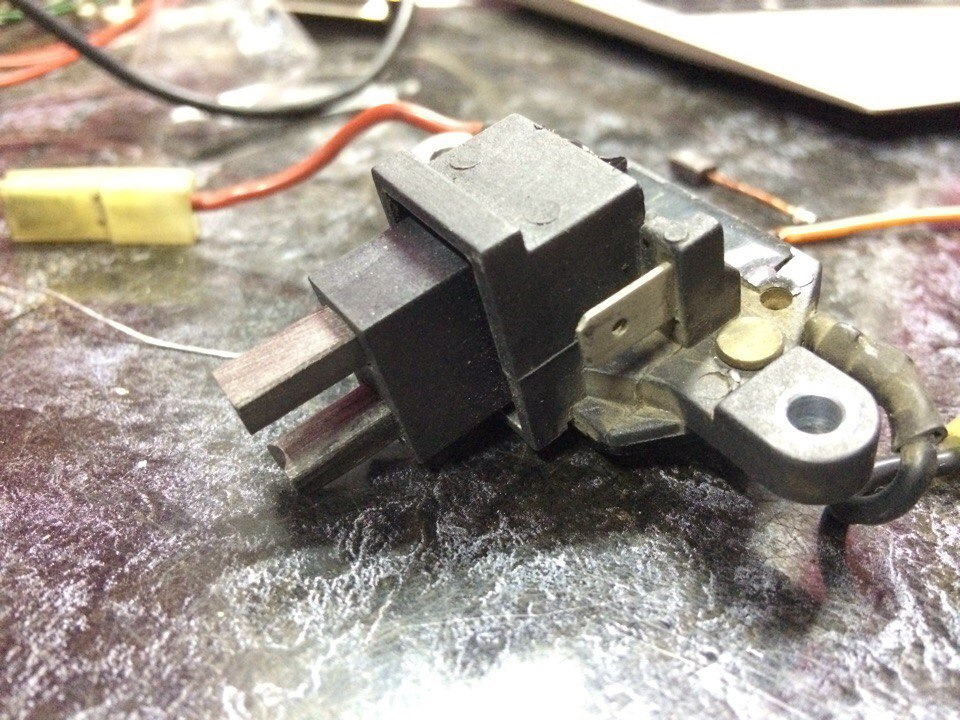

Продолжаю бороться с напряжением борт сети.
Сегодня решил заменить щетки на старом регуляторе напряжения.
В магазине купил обычные щетки от жигулей по 10 руб., и довел напильником до нужного размера.
Теперь осталось поставить в машину и протестировать.
З.Ы. Видео по замене щеток в регуляторе можно найти на ютубе.
