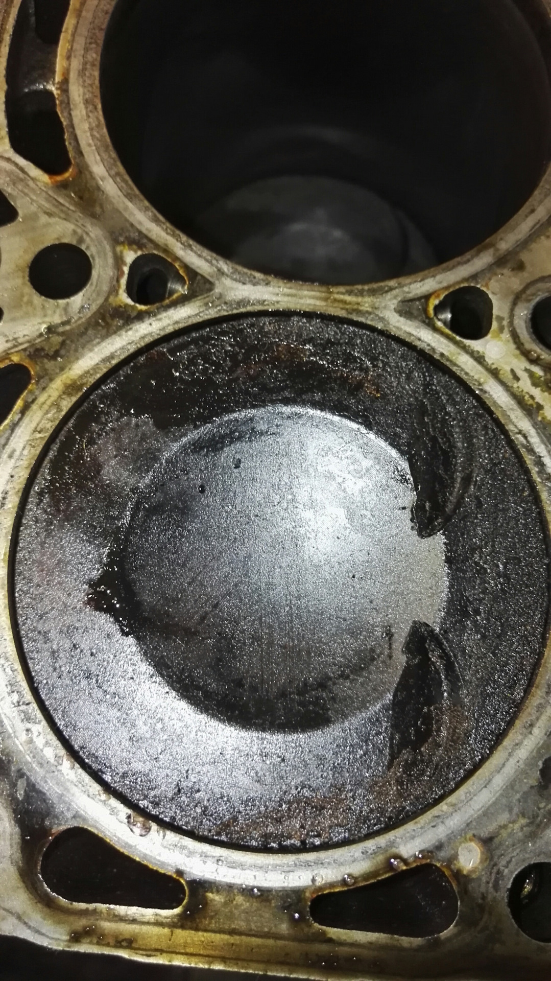

РЕБЯТ не верьте ОД — официали не ставят ни когда ОРИГИНАЛ РАСПРЕДВАЛЫ 1) они стоят от 30-45тыс. впуск и выпуск 20-28тыр… с вас снимут и во 2 раза больше но поставят Б/у фигню… я хотел у ОФ.Д. заказать … как приехал на заказ… сказали что вообще эти детали ни когда не меняются))) и не заказываем — все это за КУЛИСАМИ))) а если капиталку ну да пишем что все сделали по пунктам))) вот вам и развод)))
ТАК ЧТО У МЕНЯ машинка 11года — а мотор полностью на новых запчастях и убраны все 99% болячки 2016 года))) Если тут есть такие же фанаты маньяки — давайте ДРУЖИТЬ)))
С чего у нас на РУСИ начинается думка)? Все говорят какое масло — Кастрой -МОБИЛЬ -ШЕЛЛ -МЕЛ и тд!

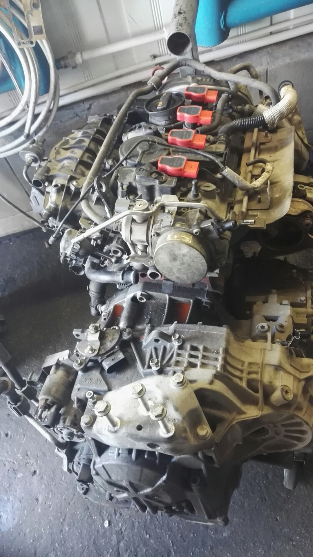

А технический БРАК ни кто не отменял же, вот и решили где то около 76-77тыр.км пробега когда масложуй стал невероятно весомый от 900-1л. на 1000км… РЕШИЛИ капитально разобраться!
Все чеки — магазин и моторо-механики есть и тут не бухгалтерский отчетность! Кому нужно в личке по существу отвечу!

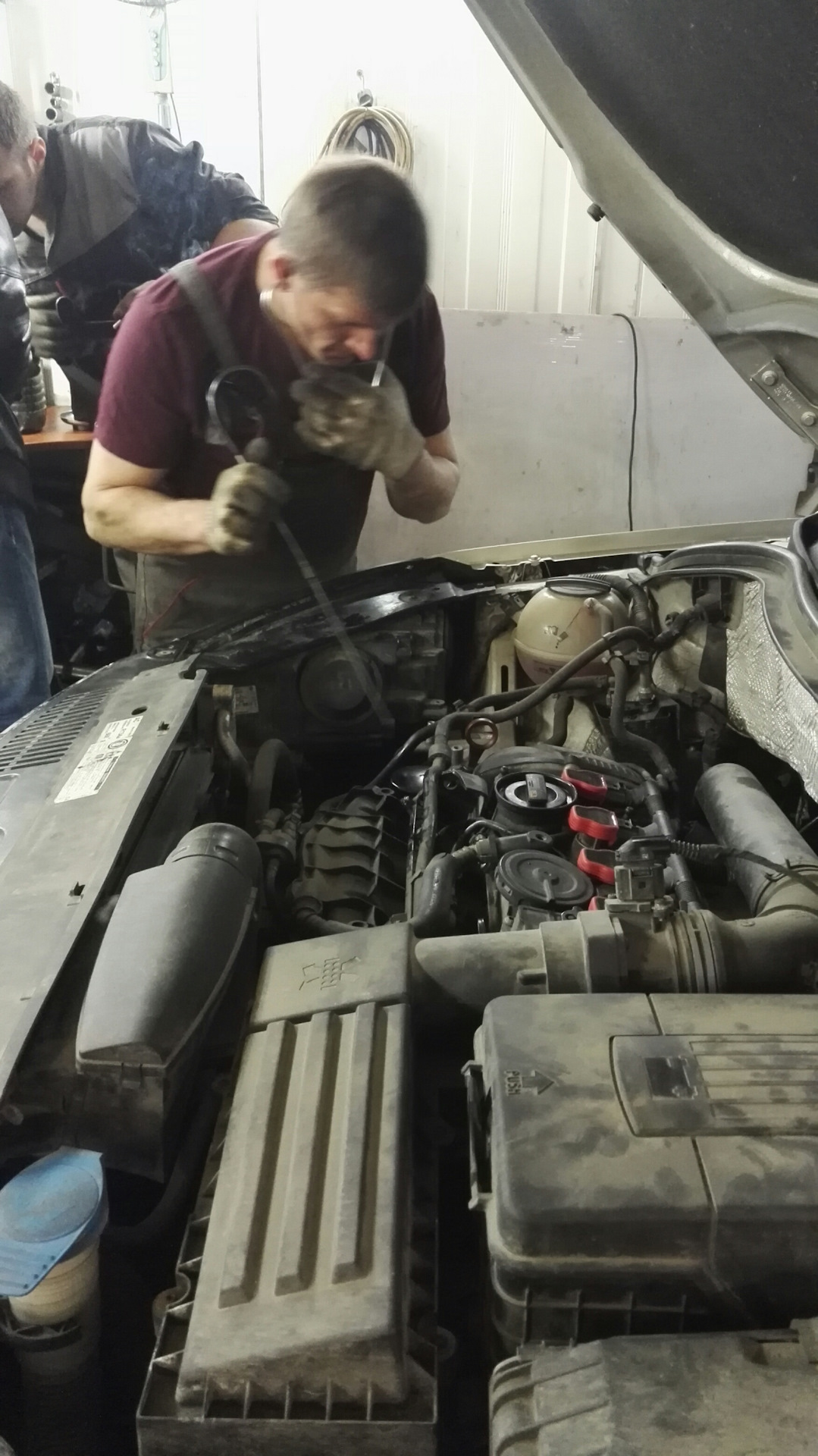

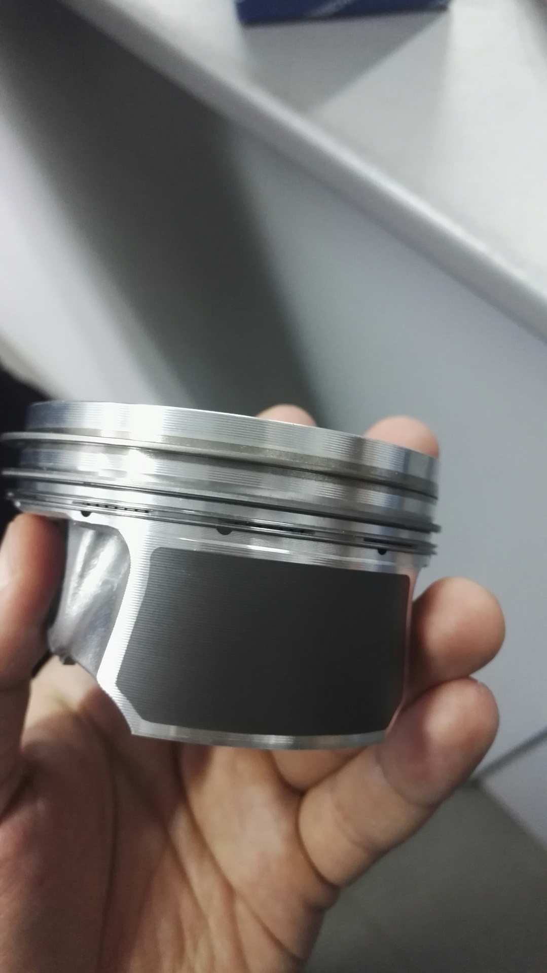

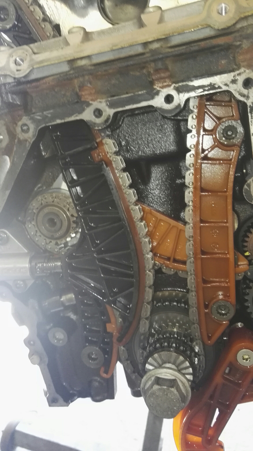

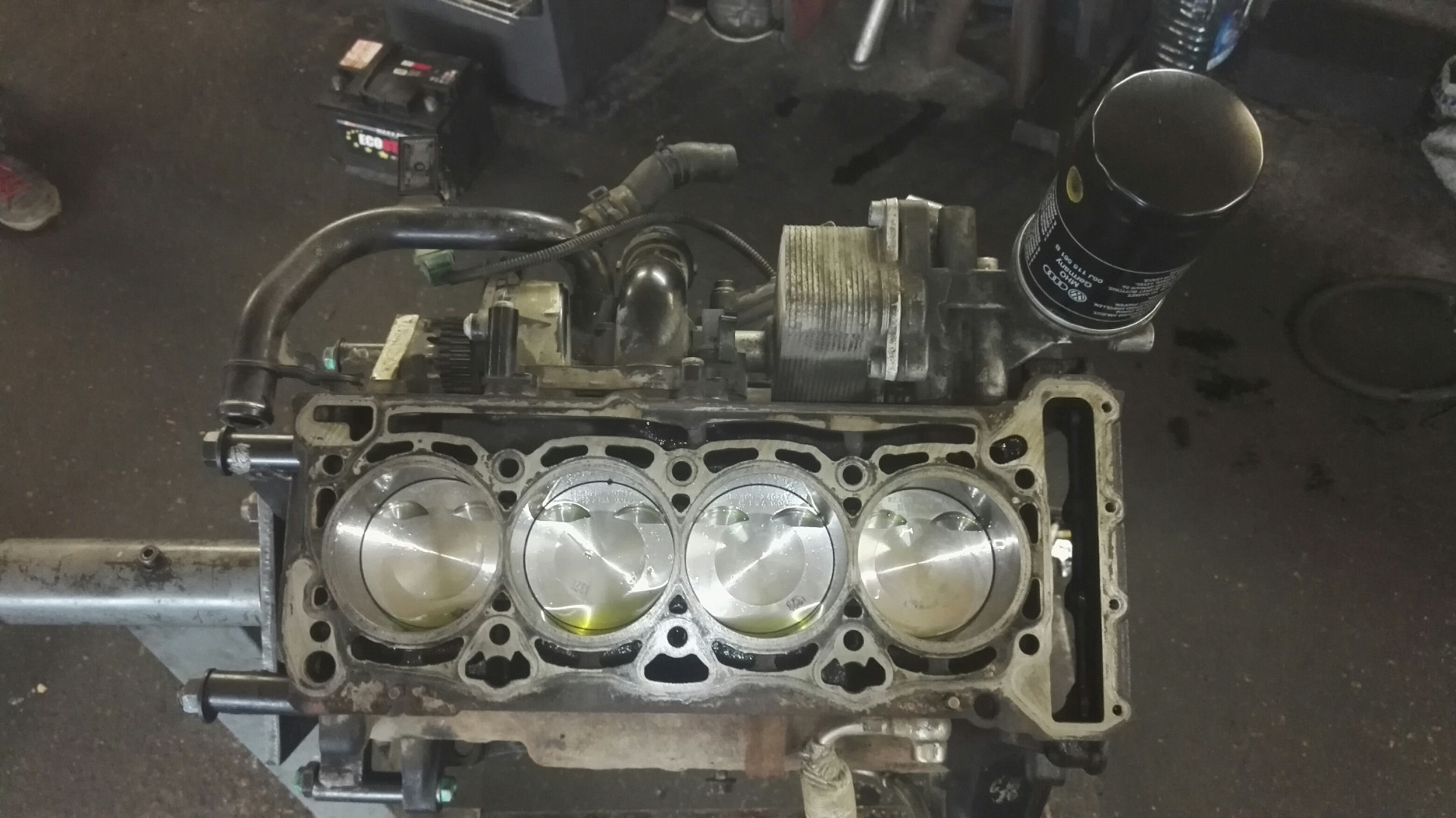

Задача была: 1) либо новые модерниз. поршневую группу полностью или кованные поставить… при этом компрессия показала что — да есть еще люфт… а вскрытие показала задиры — но это др. история и нам в официал. ОД помогли залили обработку, ДА ДА не шутка это была!

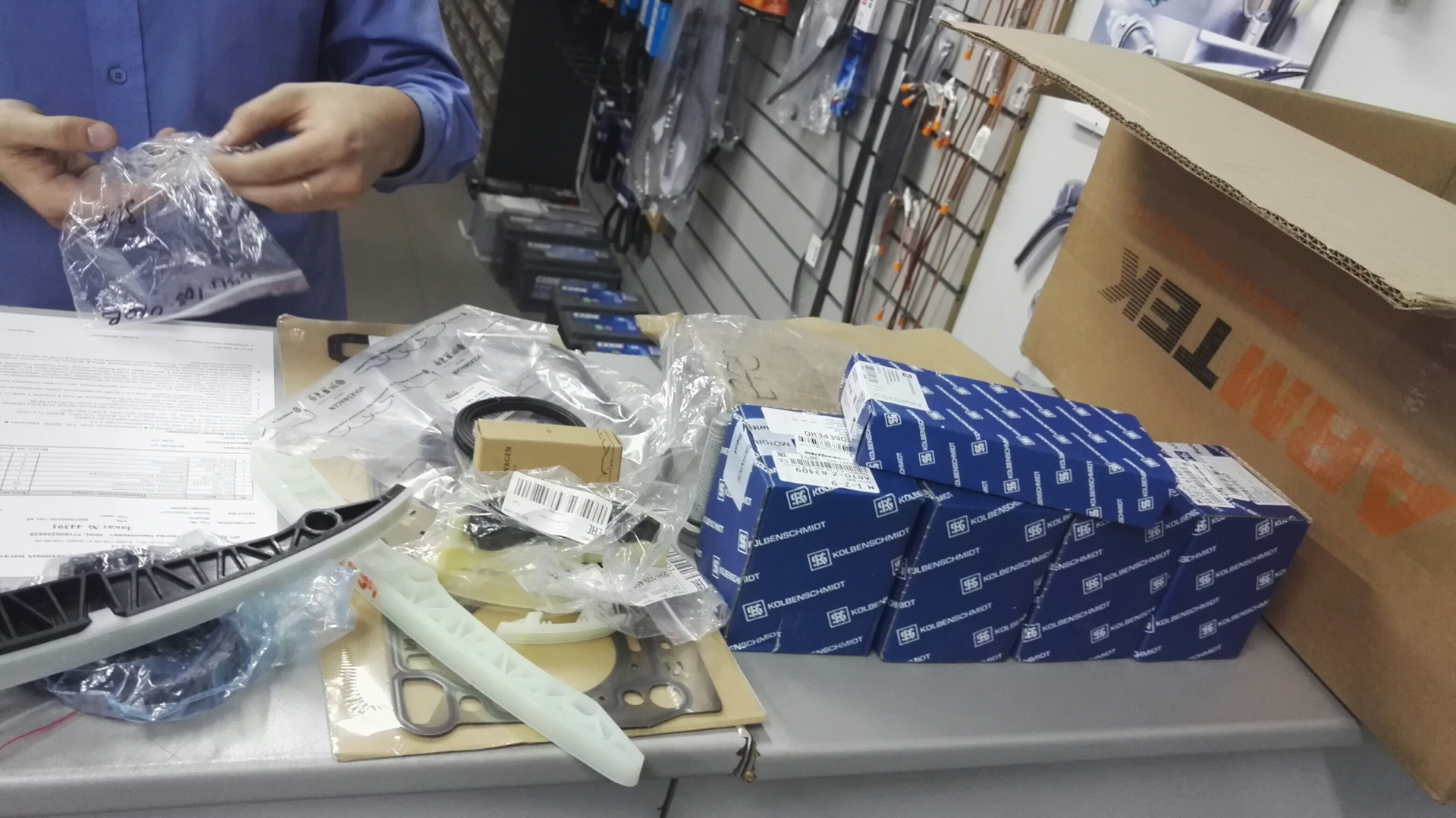

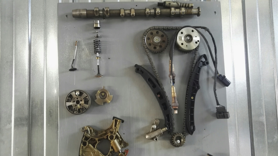

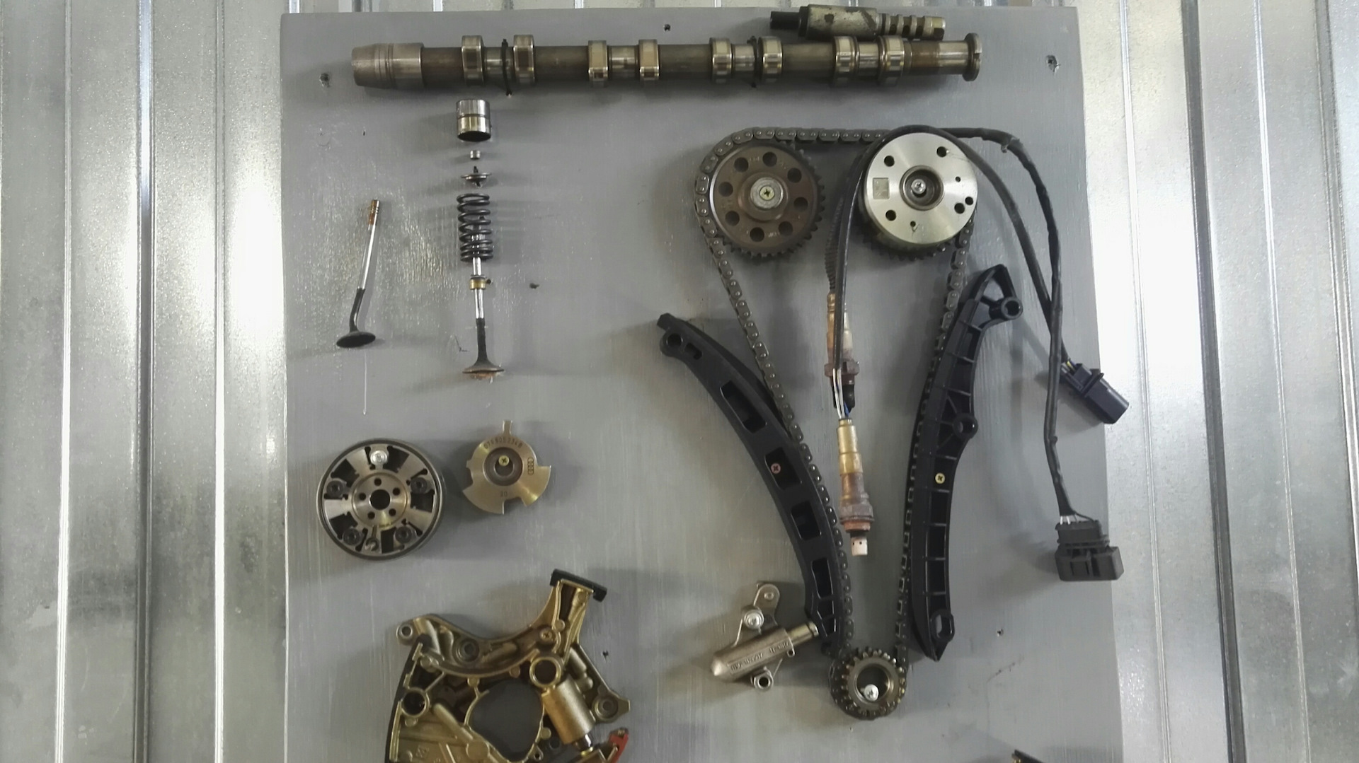

2) за одно цеп — колоши — натяжитель -всю РЕМКОМПЛЕКТ поменять!

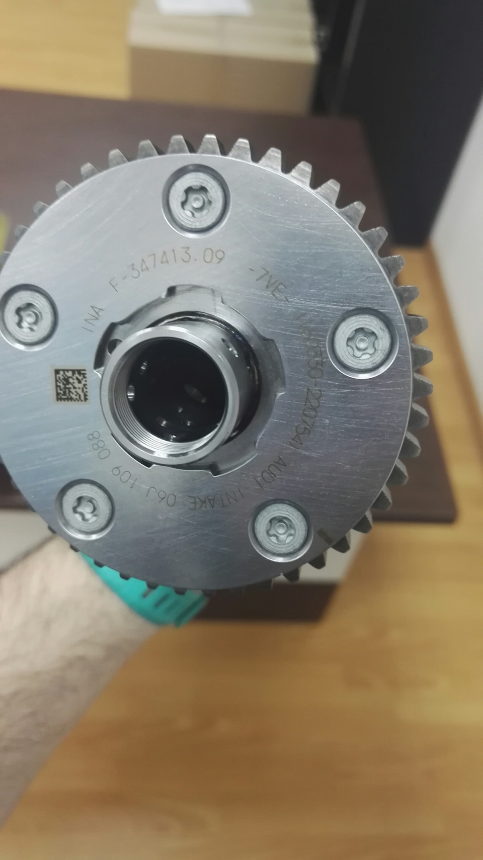

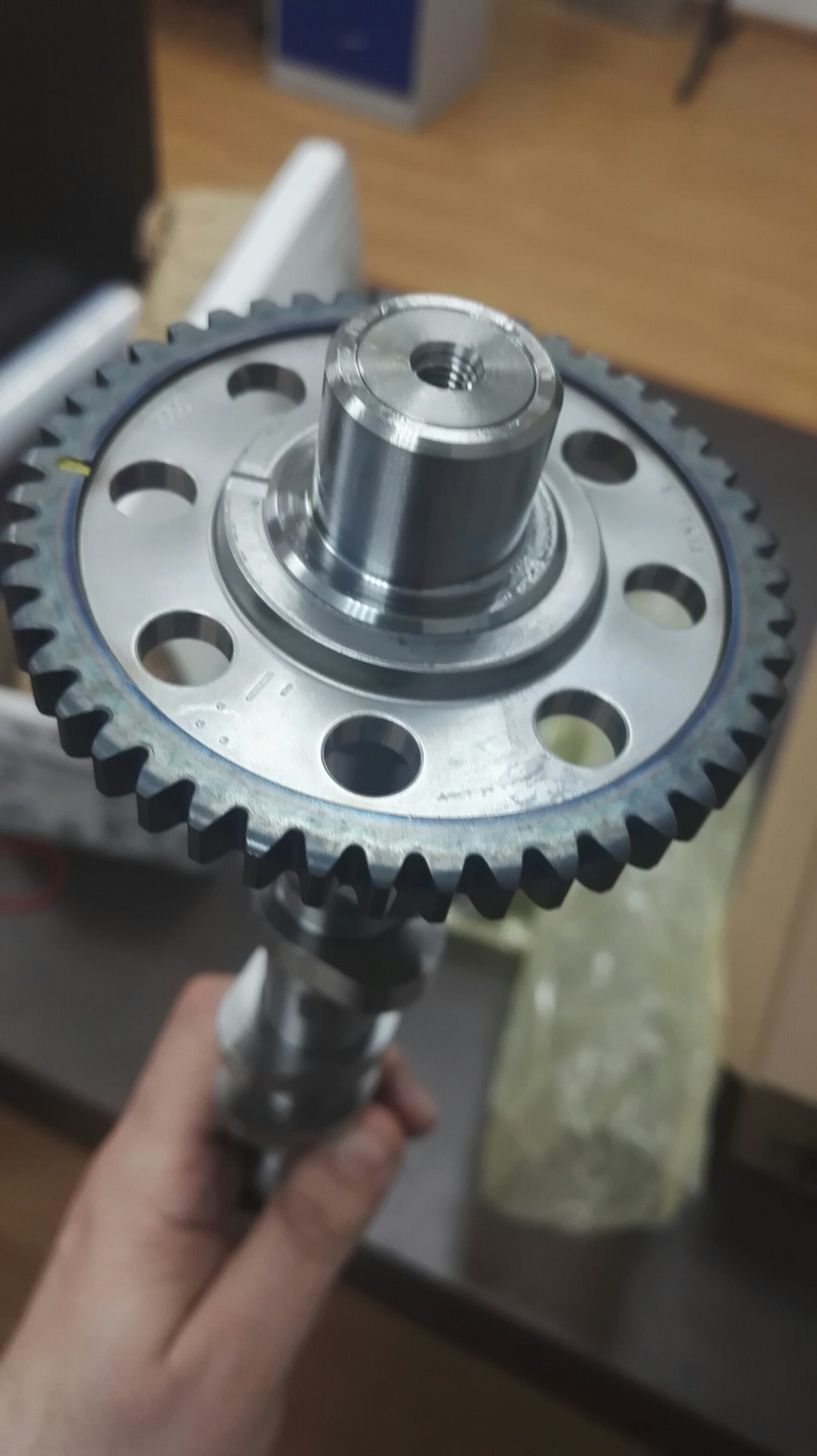

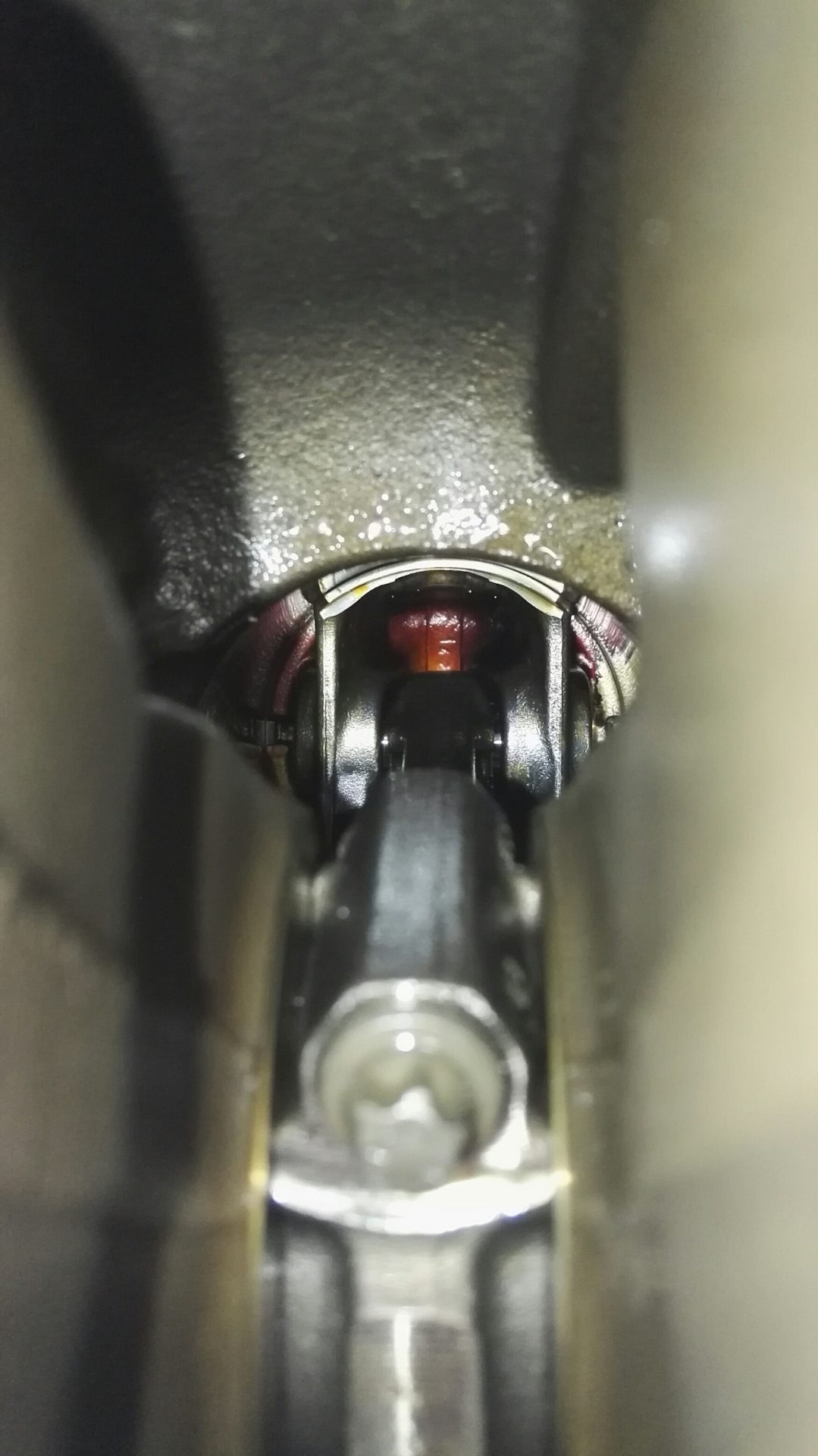

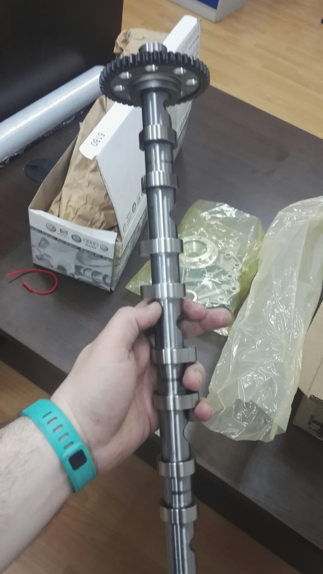

3) Все же подозрение подтвердились … РАСПРЕДВАЛ ВПУСК -ВЫПУСК —
4) АКП полностью прочистили… масло… фильтр замена… Можно ТОЙОТОВСКУЮ МОЖНО МОБИЛ!
5) КАТАЛИЗАТОР за ОДНО — пламегаситель и чиповка на ЕВРО-2 (всякого рода обманки и эпулятори не поомгает от ДЖекиЧанов))) это в се в др. раз напишу…

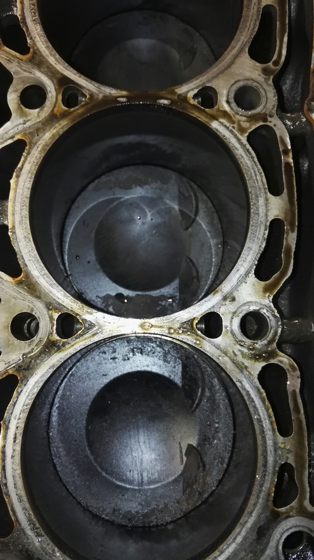

На фото: ПОРШНЕВАЯ, коксики, новая ревизия…

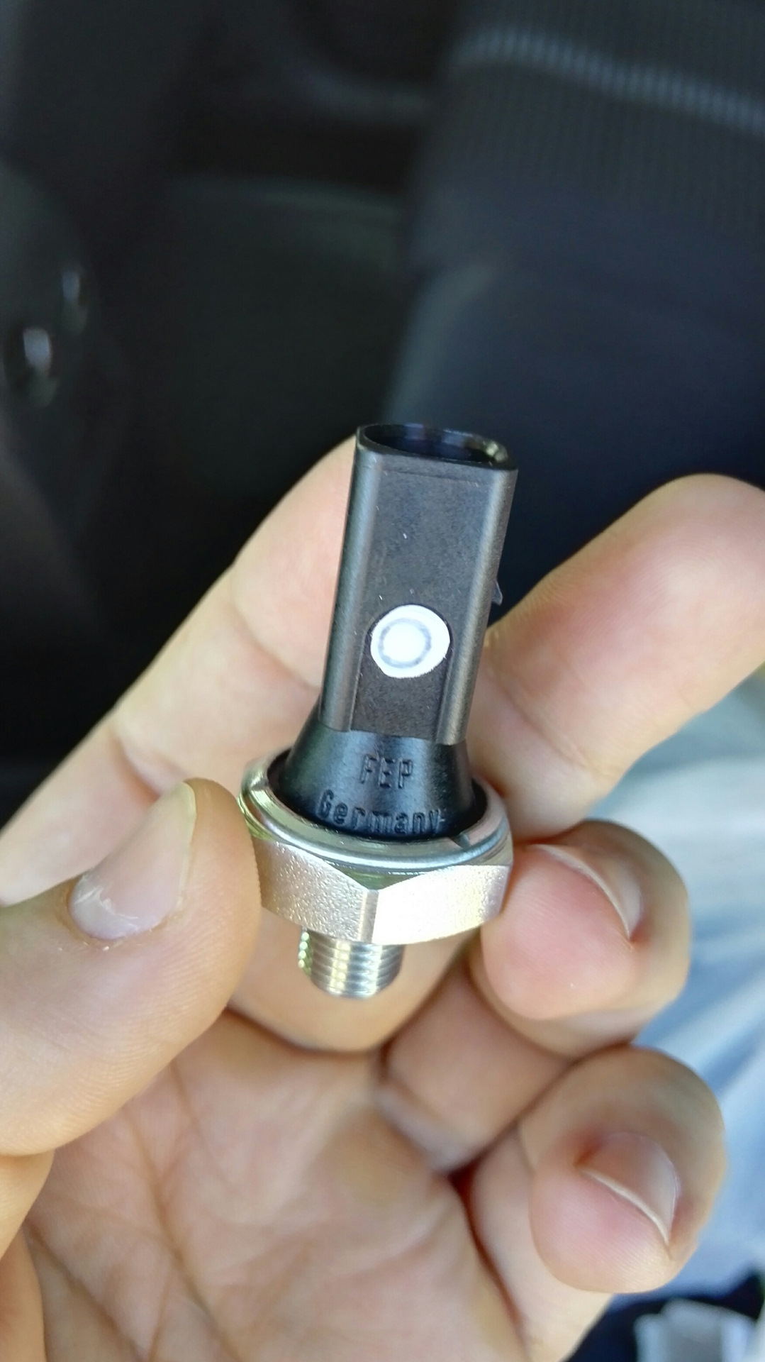

Ну что то там по мелочи на фото видно — датчики и тд все менялось только на ОРИГИНАЛ!
РАСПРЕДВАЛЫ САМ ездил почти 20 дней ((( искал… ЦЕНЫ не адекват … 48 и 32 и все в один голос зачем — почему они не убываемые можно б/у … АГА СЧАЗЗЗ — разобрали мотор и будим КОЛХОЗНИЧАТЬ… кстати все я имел ввиду как раз такие не ребят мини-сервисов, а да да ИМЕННО Официальный СЕРВИС… на что были посланы ДАЛЕКО! ТОк блок разобрать-собрать типа отдефектовать 280-300 тыр.р. (б/у распредвали или подточить-что кстати на TSI -ТЕХНИКС ребята сказали полная фигная только новую) ЗАЯВИЛИ!
ОБКАТКУ уже прошел успешно!
Сейчас на ИДЗИМИТСУ РЕЙСЕР… перехожу на Q8 — по маслу… ДА… Маслоотделител то же на нов.ревизию!

Привет. Какой пробег был на авто на момент ремонта? Блок не растачивали?
Доброго дня, ну конечно и расточка — по сути можно было много еще погонять но уже — как на ВАЗЕ))) примерно 87 тыр. км было…

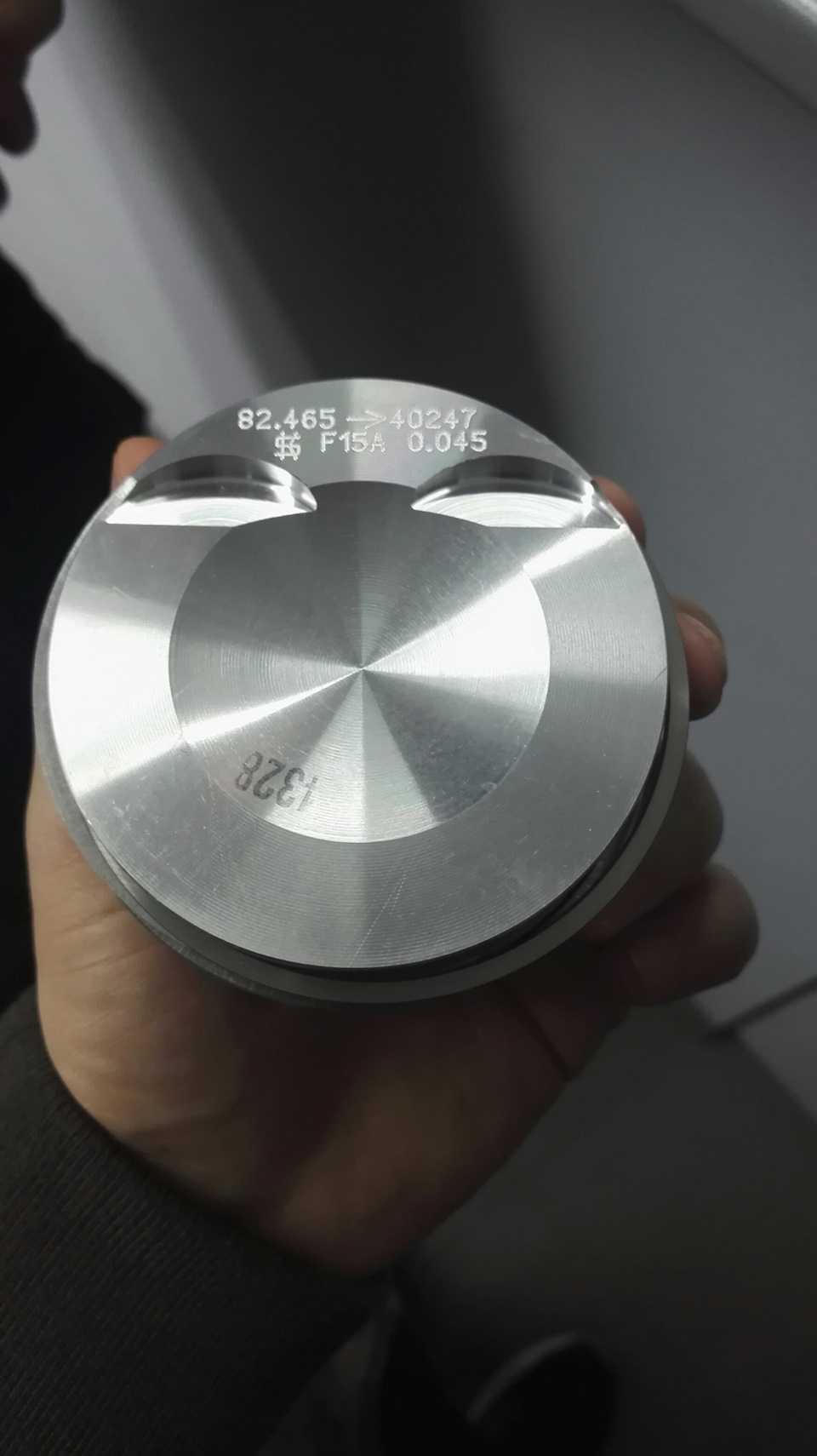

Экие дорогие у Вас развлечения! Не осталось ли случаем фоток поршней старой ревизии. Хотелось бы узнать в чём конструкторские просчёты
берут некоторые фантазеры мол чего менять ПОРШНИ колечки счаз MANовские поставим и все)) ну да и жду новый ремонт)))
KOLBENSCHMIDT 40251600 (в народе KS) они самые родные с уже увеличен. по шире кольцами и тд!
40251600 Эти поршни подходят для 2.0 мотора?

Сайт для вкуса и цвета РАСПРЕДАВЛОВ))) am-parts.ru/katalog/volks…spredval-06h109021k-23455
Список запчастей к замене
Обязательно проверяйте применимость деталей по VIN перед покупкой!
Головка блока цилиндровК-воНомерЦена, ед.
Болт ГБЦ10 шт.06D103385D224 руб.
Прокладка ГБЦ1 шт.06H103383AF2301 руб.
Маслосъемный колпачок16 шт.036109675A283 руб.
Прокладка тандемного насоса1 шт.06H103121F189 руб.
Заглушка1 шт.06B103113C307 руб.
Герметик клапанной крышки1 шт.D154103A11215 руб.
10 780 руб.

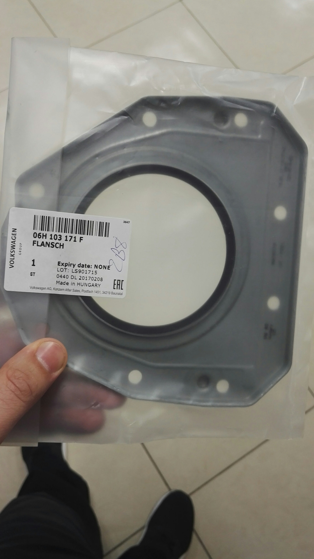

Задний сальник коленвала1 шт.06H103171F3646 руб.

Поршни **4 шт.402516007469 руб.

Номерочки запчастей, если не секрет?
на фото видно вроде номера то))
ну если прям оч оч надо…
VAG 06K 109 158 AD — Цепь ГРМ, 1 шт.
— VAG 06K 109 467 K — Натяжитель цепи ГРМ, 1 шт.

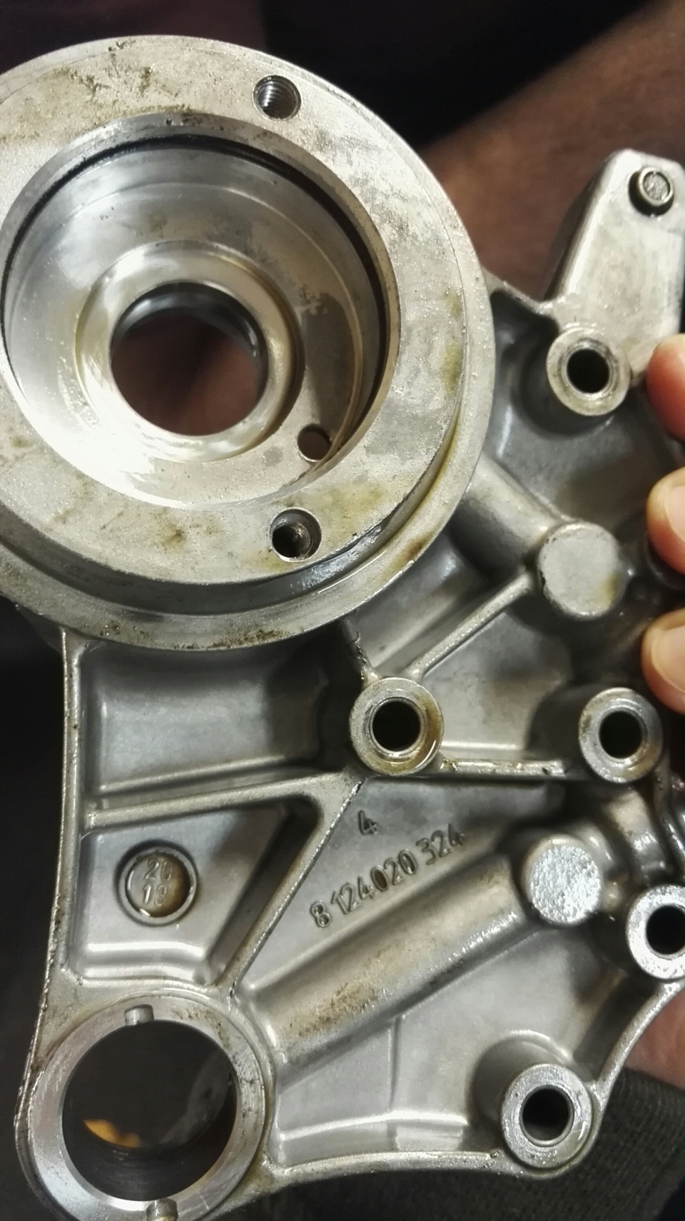

В случае появления на старой крышке ГРМ пропилов от цепи крышка меняется в сборе:
— VAG 06K 109 210 AF — Крышка ГРМ в комплекте с передним
сальник 06L 103 085 B или отдельно VAG 06L 103 085 B
VAG 06H 103 081 E — Фильтр масляный сетчатый,
— VAG 06H 109 509 Q — Успокоитель цепи левый,
— VAG 06H 109 469 T — Планка успокоителя цепи верхняя,
— VAG 06K 109 469 N — Планка успокоителя цепи верхняя
VAG 06H 109 469 AP — Успокоитель цепи ГРМ правый,
— VAG 06K 109 469 M — Успокоитель цепи ГРМ правый
VAG 06H 103 483 C — Прокладка кожуха ГРМ передняя, 1 шт.
— VAG 06H 103 483 D — Кольцо уплотнительное кожуха ГРМ, 1 шт.
— N 911 303 01 — Винт, цилиндр. головка с буртиком и внутр.многогранник, 2 шт. (M8X14X33, на планку успокоителя VAG 06H 109 509 *)
— N 911 304 01- Винт, цилиндр. головка с буртиком и внутр.многогранник, 2 шт. (M8X12X27, на планку успокоителя VAG 06H 109 469 *)
— N 105 540 05 — Болт с плоской головкой (M6X35, на натяжитель VAG 06K 109 467 K), 2 шт.
— N 910 001 01 — уплотнительное кольцо датчика регулировки фаз
Расходники:
— D 174 003 M2 — Герметик (варианты замены: шприц Loctite 5910 (по коду 142511), тюбик 80 мл. (по коду 1126633), D 176 501 A1)
— N 910 967 02 — Винт крепления нижней крышки цепи ГРМ, 8 шт. (M6X16, для VAG 06H 109 210 AG — 15 шт.)
— WHT 001 760 — Болт с шестигранной головкой (M16X1,5X75 на коленвал)

Евгений — смотрю у вас контакты с AVTODOC, так тем более ни каких проблем не будет))) от КОВАННЫХ отказался и вам посоветую))), если вы не гонщик!
Для начало нужно понять — что у вас… найти хор. моториста — и электрика то же)) потом дефффффектовку, и только после всего этого… уже упорно и настойчиво искать — вашем или в др. регионе офицал. запчасти — от б/у или якобы восстановленных деталей категорически отказывайтесь!
Все вы сможете найти в люб. норм автомагаз. сайтах — только вот по РАСПРЕДВАЛАМ из ПИТЕРА помню пришлось заказать… помню компания SOLO — прост см. все на нвоую ревизию… сейчас и номера могут быть др. как по МО- масло-отдел. ток сейчас узнал и заменил там в конце AJ — номере…
Подскажите пожалуйста какие номера деталей ? Для кап ремонта )
ТАК, давайте без диванно-ПРОФИ-специалистов — типа МОЖНО БЫЛО ЗАКАЗАТЬ КОНТРАКТНУЮ — КОТА В МЕШКЕ! Предлагали, типа норм. до 50-60тыр км. пробегом, от 170тыр…
