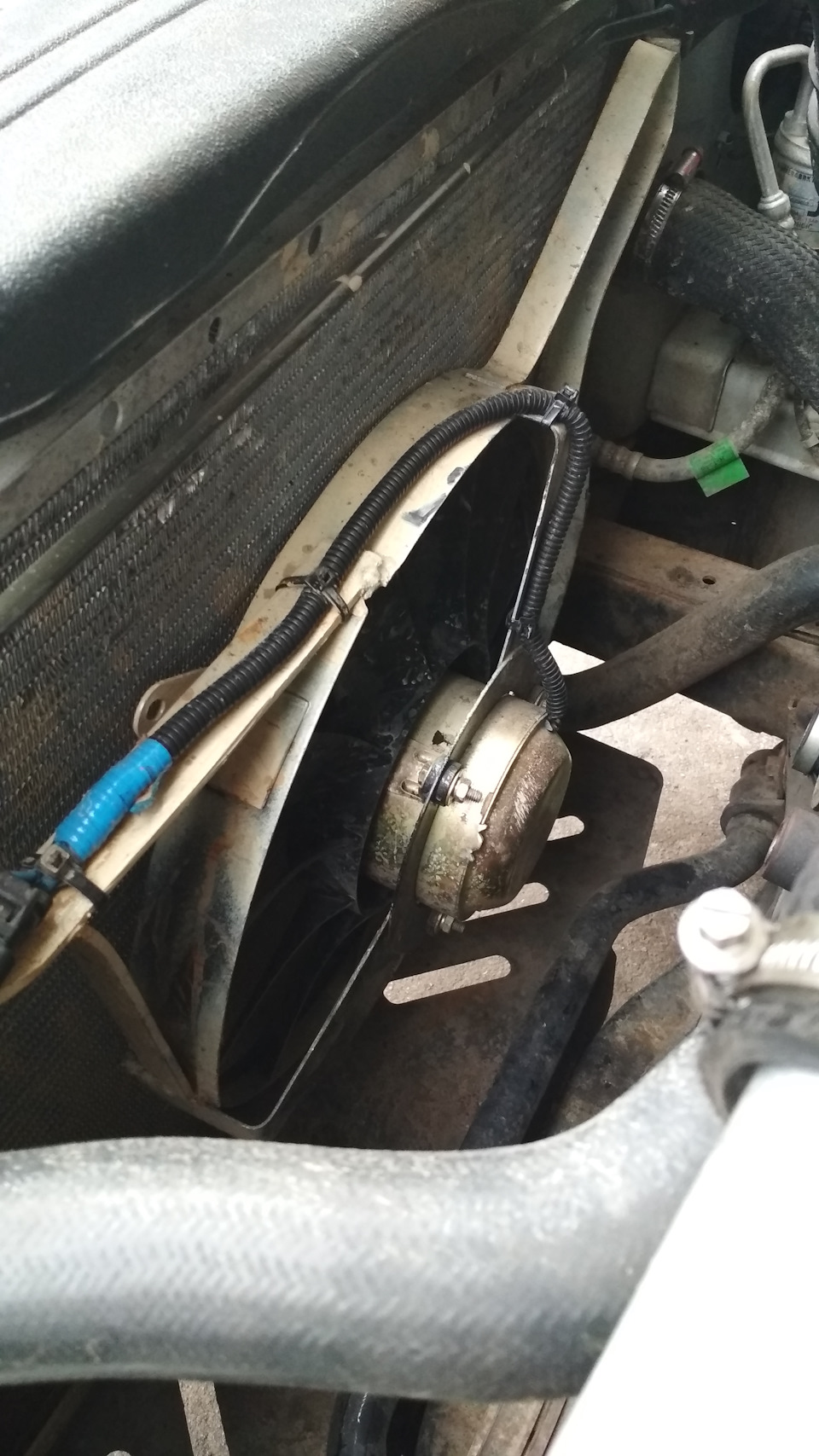

Многим известна болячка нашего двигателя — это систематический выход из-строя вискомуфты (у меня эта муфта уже третья), в следствии чего появляются следующие симптомы (в моем случае):
— при разгоне, особенно во дворах, звук двигателя напоминает не дизель, а авиционный пропеллерный движитель.
— на мой взгляд для дизеля с механикой великоват расход топлива, особенно на трассе (на тот момент не ниже 8,7 — 9 литров).
От этих недостатков можно избавиться путем перехода от вискомуфты в пользу электровентилятора. Тем более, что вроде как с 2014 года завод уже начал выпускать дизельные Кайроны оборудованные эл.вентилятором (2132009052) как на бензиновом двигателе (могу ошибаться).
Обзоров и статей на эту тему достаточно много.
Поскольку цена на новый штатный эл.вентилятор с родным диффузором (на тот момент, когда я его искал) была порядка 20 — 22 т.р. (сейчас новый стоит в районе 18т.р.), а б/у в нормальном состоянии стоил около 12-15 т.р., да и их еще нужно поискать, я больше склонялся в сторону "колхозинга" нештатного эл.вентилятора. Опытным путем Кайроноводы уже определили какие вентиляторы с отечественного автопрома (а соответственно доступные по наличию и цене) можно аккуратненько установить на наш радиатор. Там и спарка от обычной нивы, и от калины, и от газели… и еще что-то. Лично я выбрал последний исходя из его размеров, веса, мощности, безшумности и возможности сделать для него при необходимости диффузор.
Я выбрал вот такой — gazelmarket.ru/sistema-oh…otorom-bez-ramkikaluga-up искал именно Калужский, т.к.он не на втулках, а на подшипниках.
и вот такой диффузор —
gazelmarket.ru/sistema-oh…tilyatora-gaz-3302-oaogaz
Основных способов подключения эл.вентилятора (известных мне) всего два.
Певый — это путем врезки в большой патрубок радиатора (в верхний или нижний — тут мнения расходятся) металлической проставки с ввареной гайкой под жигулевский термодатчик. Соответственно сигнал на включение/выключение берется с датчика, и
через промежуточное реле реализуется силовая схема. Одним словом как на жигулях и т.п.
Второй способ — это подключиться вместо левого вентилятора кондиционера. Но здесь есть одно НО… Этот способ мне подсказал тот, кто мне прошивал ЭБУ, т.е. Роман, он же Vahmurka.
Я точно не знаю, но вроде до перепрошивки ЭБУ или так подключаться нельзя было, или можно было, но температура срабатывания была больше (т.к. электровентиляторы кондиционера явдяются аварийным источником охлаждения радиатора, что прописано в логике ЭБУ).

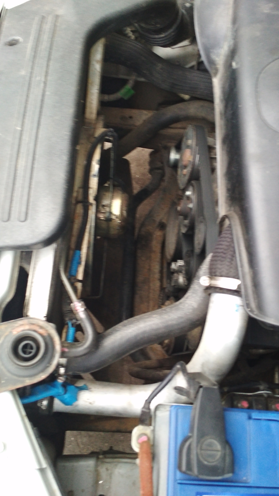

Ну, понятно что я выбрал второй способ. Идея там такая: эл.вентилятор, подключается вместо левого эл.вентилятора кондиционера и срабатывает при температуре ОЖ 89гр. на 30% мощности, а при 91 уже на 100%. Поправьте меня если ошибся. А при включении кондиционера они работают совместно. Правый работает на 100% мощности а основной на 30%-50 %.
Процесс установки эл.вентилятора я не фотографировал, но могу сказать, что ни чего сложного там нет, особенно если есть яма или эстакада, сварка и запас по времени. На радиаторе имеется достаточно закладных гаек, куда можно прикрутить подогнанный по месту кожух вентилятора.
В процессе обязательно придется снять передний бампер, иначе не доберешся до разъема эл.вентилятора кондиционера, но в данном случае для меня это оказался только плюс. Попутно я установил защитные аллюминиевые сеточки во все три решетки радиатора с внутренней стороны бампера, при чем в самое нижнее отверстие я установил сетку с самой маленькой ячейкой (фоток нет, но постараюсь сделать).
Так же снятый бампер позволил мне забраковать радиатор интеркуллера и еще появилась возможномть очень основательно промыть мойкой в.д. все радиаторы (и спереди, и сзади, и межу ними). Я был в шоке сколько говнища в них было, с виду этого заметно не было.
Весь процесс у меня занял около восьми часов, это с перекурами, обедом и прочей ерундой.
Когда все собрал и завел движок, сразу обратил внимание что в салоне стало значительно тише, и при перегазовке нет больше звука кукурузника, а только отчетливый рокот дизеля.
Места в районе приводного ремня теперь хоть отбавляй.
Далее начались испытания, нужно было прогреть двигатель до 89 гр. Сразу скажу, что стоя на месте с заведенным двигателем мне удалось достичь только 86 гр и то минут за 35-40, ну не греется он больше без нагрузки. Тогда я прицепил прицеп ( в нем у меня стоял наполовину заполненный еврокуб) и поехал искать или горки или грязь, благо на даче в полях этого добра хватает. Нашел грязь, сначала зарылся на заднем приводе, потом подключил передок и начал месить. Достаточно быстро движок набрал 89 градусов но не больше… В самый пиковый момент на мультитрониксе я увидел 90 и то они быстро растаяли. Это меня порадовало.
Ну и самое наверно приятное, так это то, что расход по трассе при прочих равных условиях упал на 1 — 1.5 литра
В тот день по дороге домой при скорости 110-120 км/ч по Симфиропольке мне удалось увидеть на бортовике расход в 7,4 л. Раньше я меньше 8,5 — 8,7 не видел. В городе расход остался примерно тот же, плюс/минус).
Первое время я на всякий случай возил с собой и вискомуфту, и пропеллер и даже диффузор — мало ли что, но проездив так месяц, понял, что заморочка с эл.вентилятором достаточно жизнеспособна и надежна, а значит лишний хлам из багажника долой!
Еще из плюсов можно отметить то, что в холодное время года двигатель стал чуть быстрее прогреваться.
Из минусов я могу отметиьт только то, что производительность кондиционера упала. Меня это ни как не устраивает. Поэтому я собираюсь вернуть в работу левый эл.вентилятор кондиционера, запараллелив его с правым.
Отсюда вопрос к знатокам: на каком предохранителе сидят эл.вентиляторы кондиционера? Я читал что нужно поменять номинал с 30 А до 40 А. При этом сечение проводов там с большим запасом.

1. В отличии от того способа установки эл.вентилятора который реализован у Вас (плоскость окружности вращения пропеллера находится на значительном расстоянии), я же смонтировал вентилятор на расстоянии 4мм от плоскости радиатора. Т. Е. та площадь, которую покрывает ветилятор, работает максимально эффективно, а свободная от вентилятора площадь радиатора очень хорошо продувается, т.к. не имеет барьера для набегающего воздушноно потока, в виде рамки диффузора. Точка установки вентилятора —
Верхняя часть радиатора (наиболее чистая и нет дублирования воздушных потоков от вентиляторов кондиционера).
2. 96 градусов? У меня термостат полностью открывается на 87 гр. На 89 включается эл вентилятор на 50% мощности, а на 91 гр. включается на 100% + на 100% молотят вентиляторы кондиционера вне зависимости от того,
включен кондей или нет.
3. Отсутствие диффузора позволяет очень хорошо промыть радиаторы в нижней (самой засераемой) части.
Работоспособность системы проверена, ездил в июле на неделю в Краснодар (темп под 38-42 гр. ), а от туда на две недели в Крым (там не менее жарко) двигатель ни разу не поднял температуру выше 89 гр. Через перевал ездил, правда без пробок, темп не более 89 гр. Кондей конечно в таких условиях менее эффективен, но все равно холодит.
Многое зависит от чистоты радиаторов, а я за ними слежу. Промываю их постоянно.

я собираюсь снять диффузор. т.к. диаметр вентилятора меньше и 50% радиатора закрыт от естестенного охлаждения.
