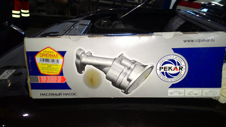

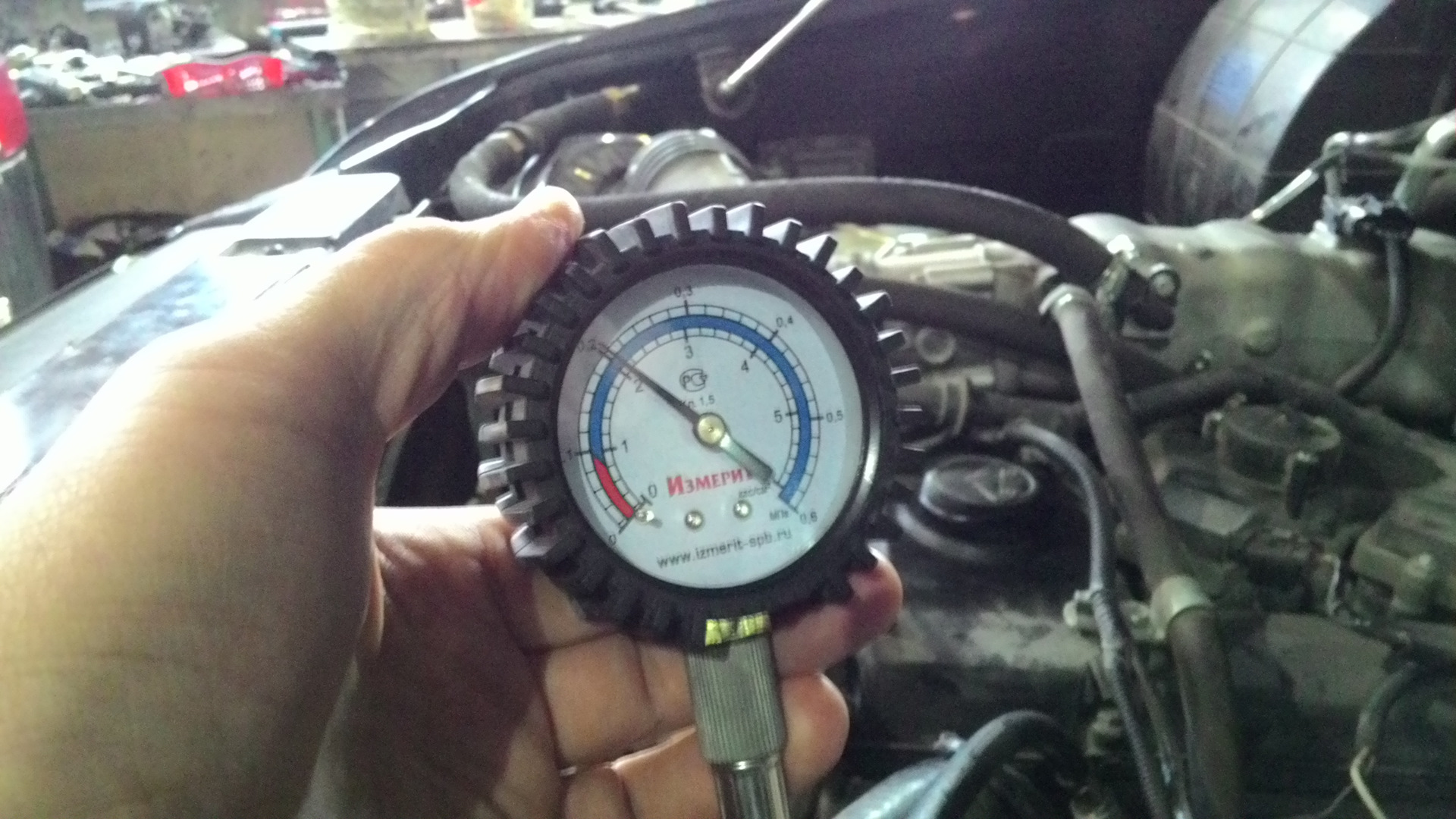

Где-то месяцев 7 назад в июле, мерил давление масла в ДВС мех.манометром, на горячую, на холостых оборотах давление показывало 0.8-0.85 кг. И меня это чёт ТАК напрягло! Что я всё время начал думать о давлении! Всё понимаю, давление в допусках, НО ЧЕРЬВЬ в голове не давал покоя. И вот шарясь по АВТОмагазинам г. Красноярска в сентябре я наткнулся на такой вот ЗАПЧАСТЬ!
Деньги были и я его приобрёл. ПЯТЬ месяцев он ждал СВОЕЙ участи.
И наконец-то под ФИНИШ новогодних праздников ДОГОВОРИЛСЯ чтоб МНЕ его поменяли (свой гараж ЕЩЁ не доделал) и приурочено всё ЭТО к замене масла везде, и пробегу 25т.км.

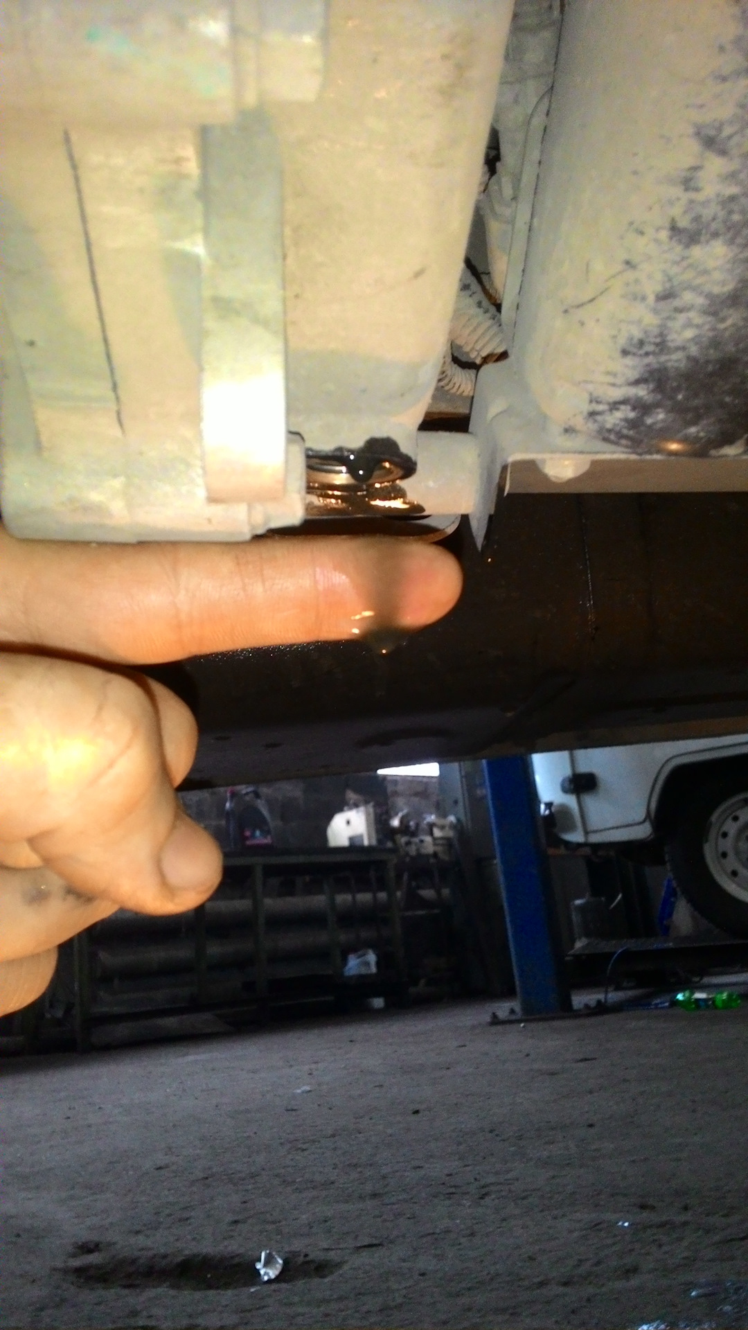

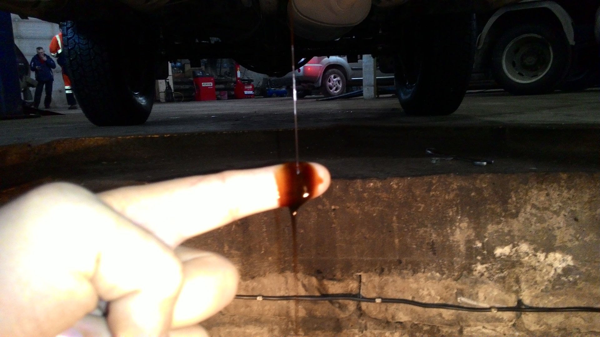

Так-же и в заднем мосту масло было с металлическим отливом из-за установленного дифа повышенного трения.
А вот в переднем мосту БЫЛА пена от попавшей смазки (шрус 4-М) не много НО была. Так что шприцевать шопки НАДО аккуратненько.
ВСЕМ у кого МАЛЕНЬКОЕ давление в двигателе, и не хочется капиталкой заниматься рекомендую! Хоть и не дёшево 5-7т.р. за насос отдать ПРИДЁТСЯ. + замена1500р.

В чем отличие от 409 насоса?
Высота шестерен
Vitek-LAVR
Шестерни почти на 10мм. больше.

Где там 2атм? При 2х стрелка между двумя и четырьмя железно должна быть. Там меньше 1атм .
Раз вскрыл поддон : подкинуть вкладыши, вкладыш промвала ( там основная потеря), косым взглядом осмотреть постельки распредвалов — это свято…
Ну и про Роснефть — убил. Ликви Молли 10 на 40 залей (хотя бы) и померий.

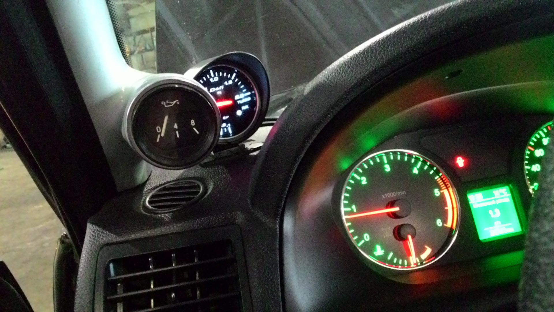

На панели, "шестёрошный" прибор врёт безбожно, ТАК примерная ориентация! Я спрашивается для КОГО на фото "6"с механическим манометром опубликовал? Какой вкладыш промвала? ТАМ чтоб добраться до промвала, разобрать пол МАШИНЫ надо! И на счёт масла, кто как хочет ТАК и ДРОЧЕТ! Я не миллионер. Была идея просто поднять давление масла, итак ЧЕТЫРЕ часа провозились.
Шестерочный датчик — электрический.
Вы писали что мерили — механическим.
На фото "6" давление при оборотах — накуя? И то 4атм. у меня на горячую 2.2атм, . Если газануть то до 6атм будет, т.е то сработки клапана, у вас даже до этого не дожимает. Печальный и убитый мотор, на ужасном масле. Смысл поста ?
… Дрочить тоже уметь надо)))
Мы наверное не понимаем друг друга! На шестой картинке, мех манометр, показывает давление на ХОЛОСТЫХ оборотах, на прогретом двигателе до 90-93 ºС. На оборотах (если ГАЗНУТЬ) я написал более 5 кг.клапан сбрасывает!При 3500об/мин.давляк уже за 4кг. Читай ПОЖАЛУЙСТА внимательней!

Почему пекар, почему тогда не оригинал?
Со стороны редукционного клапана фото нет?
пекар по обработке лучше ориги, на уазбуке был отчёт, кстати уазовский оригинальный РЦС у меня в колокол вылетел через 60км езды, что в последствии привело к недавнему снятию кпп с рк, а раз залезат то уже и замене сцепы, так же например костромские поршни для движка на порядок выше качеством чем орига ЗМЗ… это вам так для затравки и размышлений…
Сейчас вопрос именно в насосе, зачем вы мне про поршня? К оригиналу с цифрой -30, притензий не было ни о кого.
Я потому и спросил нет ли фото со стороны редукционного клапана. Интересно как именно сделан клон.
Не, фото редукционного клапана не делал. ТАМ всё красиво
думаете меня красота интересовала )))
Ну да ладно, лишь бы хорошо ходил. Давление масла к слову правильнее сравнивать при одинаковой наработке фильтра и самого масла.
Какой уж нашёл! Их ВООБЩЕ у меня в городе не было. И цена почти на1000 р. меньше. "Кено" дешевле был, но не хотелось Китай себе ставить.

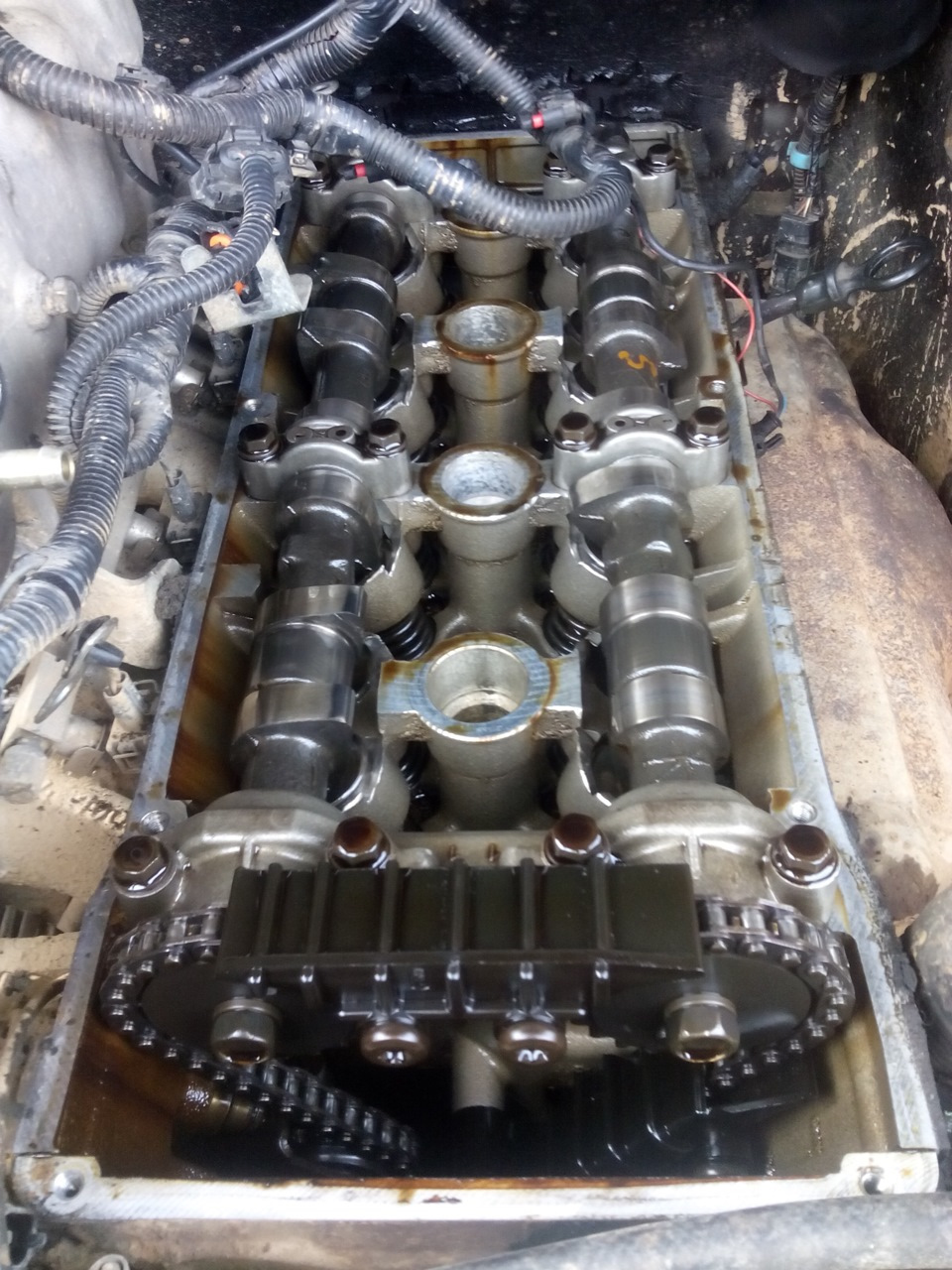

Есть фоточки ДВС рпйона коленвала?Хочется узнать как там после Роснефти.Лакообразование, очищение.Как Роснефть в целом?Почему перешли на Генезис?
да все из-за цены масла переходят на всё что попало — эткономия, на том же шел хеликс лакообразования не меньше… не охота лака то лейте зик, ессо(до того как его купили), а так все синтетические масла делают из сырья того же зика, присадки делает другая контора, но почти для всех маслопроизводителей, разница лишь в конечном составе(это для общего развития) вот у меня зик уже во втором в движке…могу с работы оток на шеле притащитьЮ правда там дизеля и лаковые не так видно…
Ermak51
Посмотри на насос, такой же и БЛОК из нутри, без лака! Роснефть нормальное масло, раз в 5000км.менял. ЛУК просто по АКЦИИ дешевле обошёлся.
Я Лукиш лил полусинь 5в-40, ну чтото так, смешаные чувства…В целом норм.Хочу попробовать газпромнефть.Говорят чистит неплохо.
