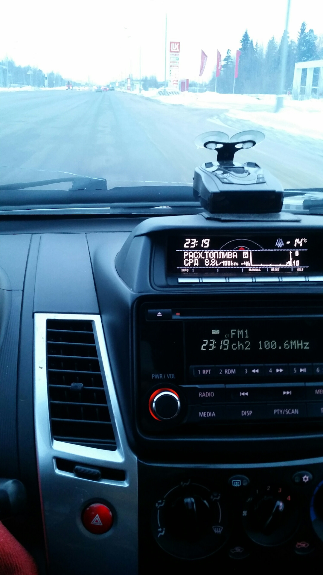

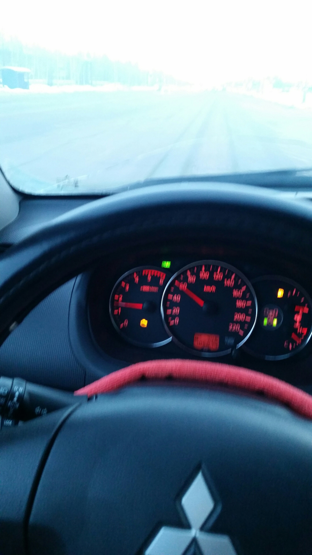

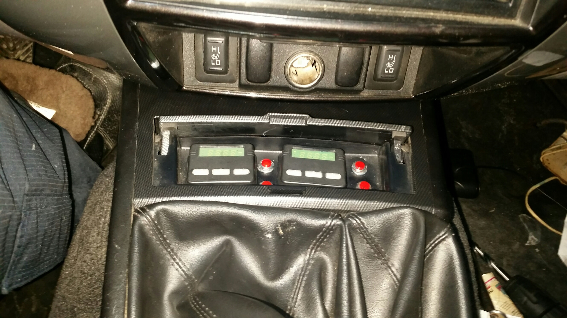

200, 400, 1600 Ом, собирал по схеме как в книге он там оказалась ошибка в цветах проводов это раз и не правильная распиновка в книге 4-5 контакт в конекторе на улитку а на практике оказался 2-3. Больше проблем небыло включил круиз набрал скорость и поехал тестить до соседнего города по прямой дороге -20 мороза 33км пути фотография расхода прилогаеться скорость в пути 80км/ч 5 передача механиика, рядом с кнопками управления круизом два пульта управления автономками двс и солона обе на соляре (ДВС 14-тс-10mini 15кВт, салон планар-44д 4кВт). Если что пишите на все вопросы постараюсь ответить. Сразу скажу что да не совсем коуто включать кнопки находящиеся не на руле, в плане переделать руль с улиткой но это как в отпуске буду в мск куплю по дешману улитку. Всем спасибо.
