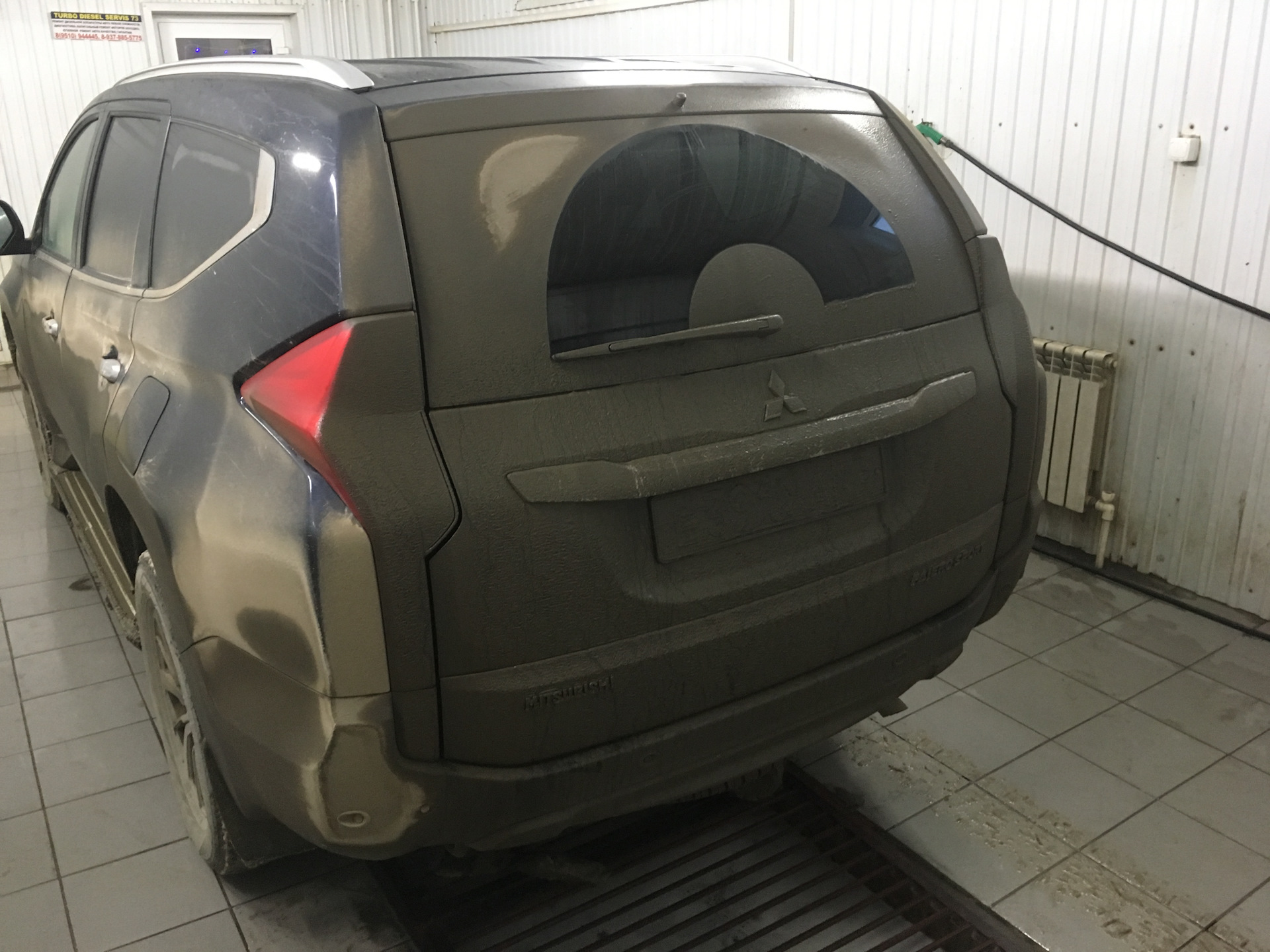

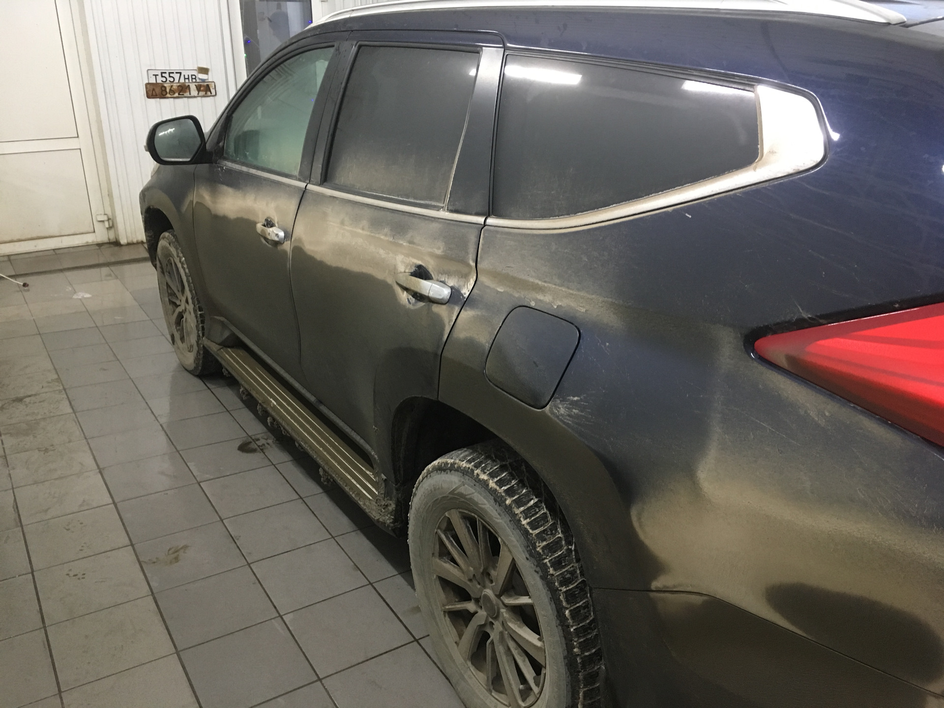

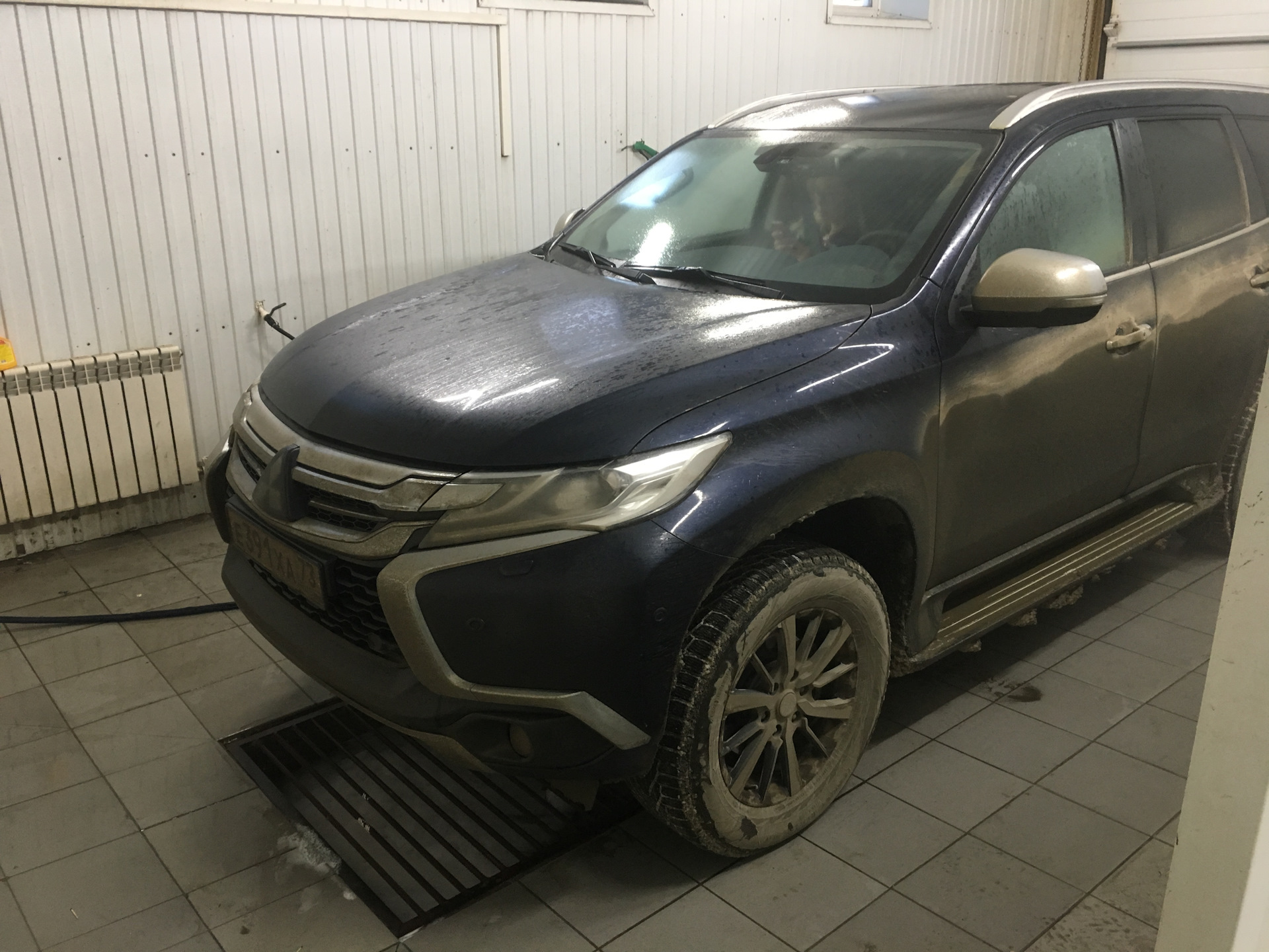

Машина после таких дорожных условий была просто ужасно грязная. Задняя часть – сплошная грязь. Номера не видно. Да и передний тоже плохо читаем. Это видно на фото.
