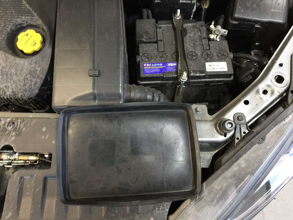

Почитал бортовик LADA790 и тоже решил обзавестись данным ковриком, только подрезать ничего не стал, итак аккумулятор отлично установился.
Цена поддона смешная, поэтому оперативно его приобрел и установил.
Кому нужно артикул: 21013703095P
Чтобы установить, нужно открепить фиксатор акума и скинуть клемы, полностью вытащить аккумулятор и уложить коврик.

Для того что бы при отпачивании и других делов от АКБ, не попадало на метелл, а в поддон, чуть что с него протер или убрал и все, под ним не ржавеет и т.д. и т.п., а без него там образуется ржавчина и многое другое
