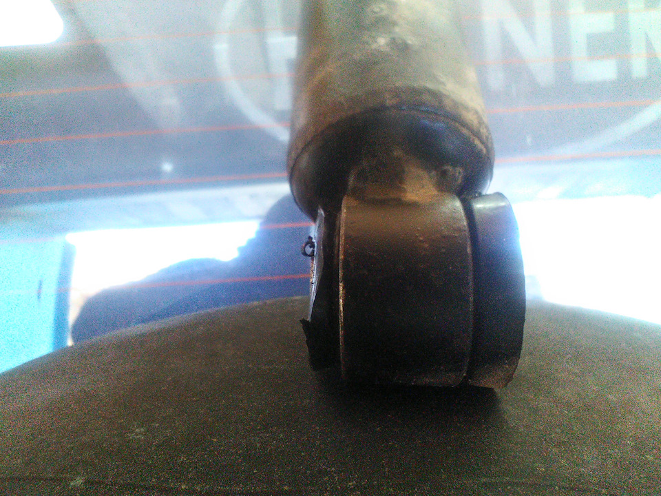

И так отслужили амортизаторы верой и правдой больше 70000км… и вот при смене на зиму резины, обнаружил что сайлентблок на переднем амортизаторе закончился. — резинка спокойно перемещается по пальцу, но стуков и прочей гадости нет. на втором аммо сайлент ещё протянет сезон. ну сходил в магазин, купил сайлентблок от штатного аммо. разобрал свой и приах… он меньше диаметром миллиметра так на 3… хорошо что просто вынул палец и резинку. купил от заднего аммо- конусной сайлентблок, что посоветовали. прессовал пол дня… боялся его порвать… ибо внешнее кольцо от каябовского сайлентблока не выпрессовывал, так бы всё болталось. короче говоря сказано сделано, запрессовал, пошёл довольный ставить… начал мазать графиткой палец сайлентблока и опять приаху. ещё больше чем в прошлый раз… внутренний палец диаметром 12мм в противовес как должен быть10мм. послушал совет. из головы вылетело совсем что болты передних аммо меньше задних. ну в итоге уже было поздно — вернул всё каябовское на место и поехал домой штрудировать интернет… Форум Шнивоклуба не помог, как и Драйв2… поехал в магаз на следующий день… — ни кто ни чего не знает про каябовские сайлентблоки. наслушался ещё бредовых советов… опять поехал терроризировать интернет. Нашёл сайты по подбору сайлетблоков под размер. собрался и поехал к знакомым в магазин, взял новый аммо и штангель, замерил:
длина пальца 33мм
внутренний диаметр пальца 10мм
внешний диаметр сайлентблока 31мм
аналоги искал на сайте — size.name/сайлентблок?A=31&B=&C=10&D=
нашёл более менее подходящий — 52395-SH3-004 оказался он от ходы. и нашёл его аналог тоже японский 0252880 RBI размер его
длина пальца 40мм
оригинал стоит- 780р RBI 200р. заказал последний.
привезли через 4дня. сравнил с вазовским — если коротко то так — в одной руке бриллиант в другой кусок г…
через день поехал менять. было огромное любопытство подойдёт или нет. через 10 минут после въезда в гараж аммо уже был демонтирован.
вынул палец и резинку. замерил всё ещё раз. вроде всё сходится что должно… надо выпрессовывать внешнее кольцо сайлентблока из амортизатора. И вот тут всё пошло через ж… ну ни в какую оно с места не тронулось. Достал бур — распилил его поплам(как мне показалось). ни чего… ещё надпил- ни чего, ещё надпил — и с нова безрезультатно, ещё и ещё надпил, и снова надпил — удар молотком по отвёртке ни к чему не приводит. делаю несколько надпилов образуя квадратик в 4мм. удары молотком — я херею от увиденного. отвёртка только срезает… повторяю надпилы. эффект тот же. сошлифовываю квадратный см в поисках границы кольца сайлентблока и уха аммо. — и я его не нахожу. Короче сложилось мнение что это кольцо литое с ухом.либо приварено на заводе под электричеством… делать уже особо нечего — магазины закрыты, сверла на 31мм нет… заряжаю бур и понеслась… долго упорно превращаю 28мм в 31мм. ловлю глазами окалины и снова продолжаю… в итоге штангель мне выдаёт 30.9мм.
решаю сразу у нового сайлетблока обрезать палец с двух сторон до 33мм. ибо в запрессованном состоянии будет крайне сложно…
после чего начинаю запрессовывать с помощью тисков. и понимаю что без какой то матери, лома и трубы не получится… всё в наличии, процесс пошёл. результат порадовал. после чего аммо прокачен и установлен.

под kyb 344441 тоже решил такие саленблоки попробовать от хонды, за 240 шт взял
Вот это ты весело время провел…
Интересно сколько внутренний диаметр обоймы сайлентблока родного. Если попробовать втулку подобрать без внешней обоймы.
ну это я смогу узнать только при следующем ремонте
а задний сайлентблок подходит полностью всем кроме внутреннего диаметра под болт? может в него втулку сделать внешний 12 внутренний 10?
вы про сайленблок на заднем амортизаторе? изготовить можно но лучше безо всяких дополнительных втулок.
Нашел вариант по проще: резиновые втулки от крепления рессоры москвича 2140. Только надо полсантиментра отрезать (они несколько длиннее)
отлично!
тоже сейчас столкнулся с проблемой, что не могу найти границу внешней обоймы сайлентблока и уха аморта. Резинку выковырял, а дальше не понятно.
А дальше, напильник — наше все!))
ну я сделал тогда же, подобрал от чего то сайлент, в бж есть и допилил )
