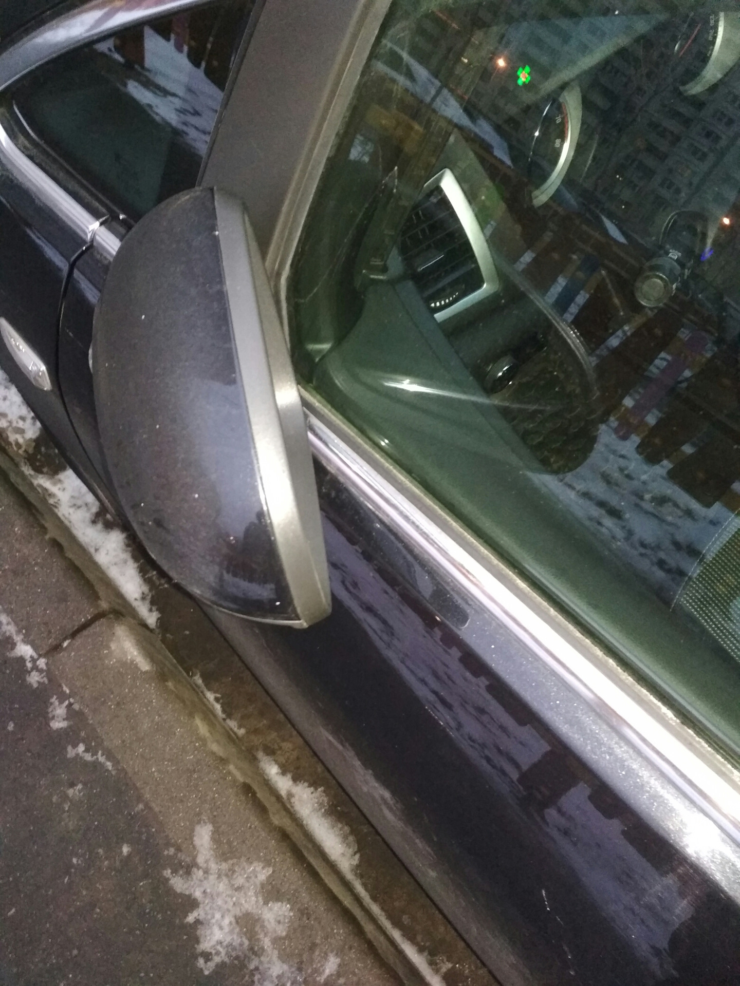

Перед морозами задул после мойки силиконовой смазкой, а то после ледяного дождя они не раскрылись и жужжали жутко :0.В механизм не лазил, но у меня пробег всего 40 тыков. Может после 100 тысяч имеет смысл разобрать почистить смазать, хуже точно не будет, если не сломаешь :)
У меня тоже жужжит, но зимой лучше не пользоваться думаю. На днях пришлось за бутылкой с тёплой водой идти чтоб их разложить, думал сейчас механизм сгорит
У нас иногда приходится так парковаться, что без складывания никак. Если примерзает, в снегопад или после мойки, то достаточно перед складыванием/раскладыванием рукой слегка пошевелить зеркало, чтобы сломать ледяную корку внутри. Но меня интересует именно профилактика. Легко ли добраться до механизма, надо ли дверную карту снимать?
Можно рукой сдернуть, там механчяеский предохранитель, ничего не случится.
пользуюсь круглый год — ничего не сгорело, даже когда приходилось рукой помогать открываться

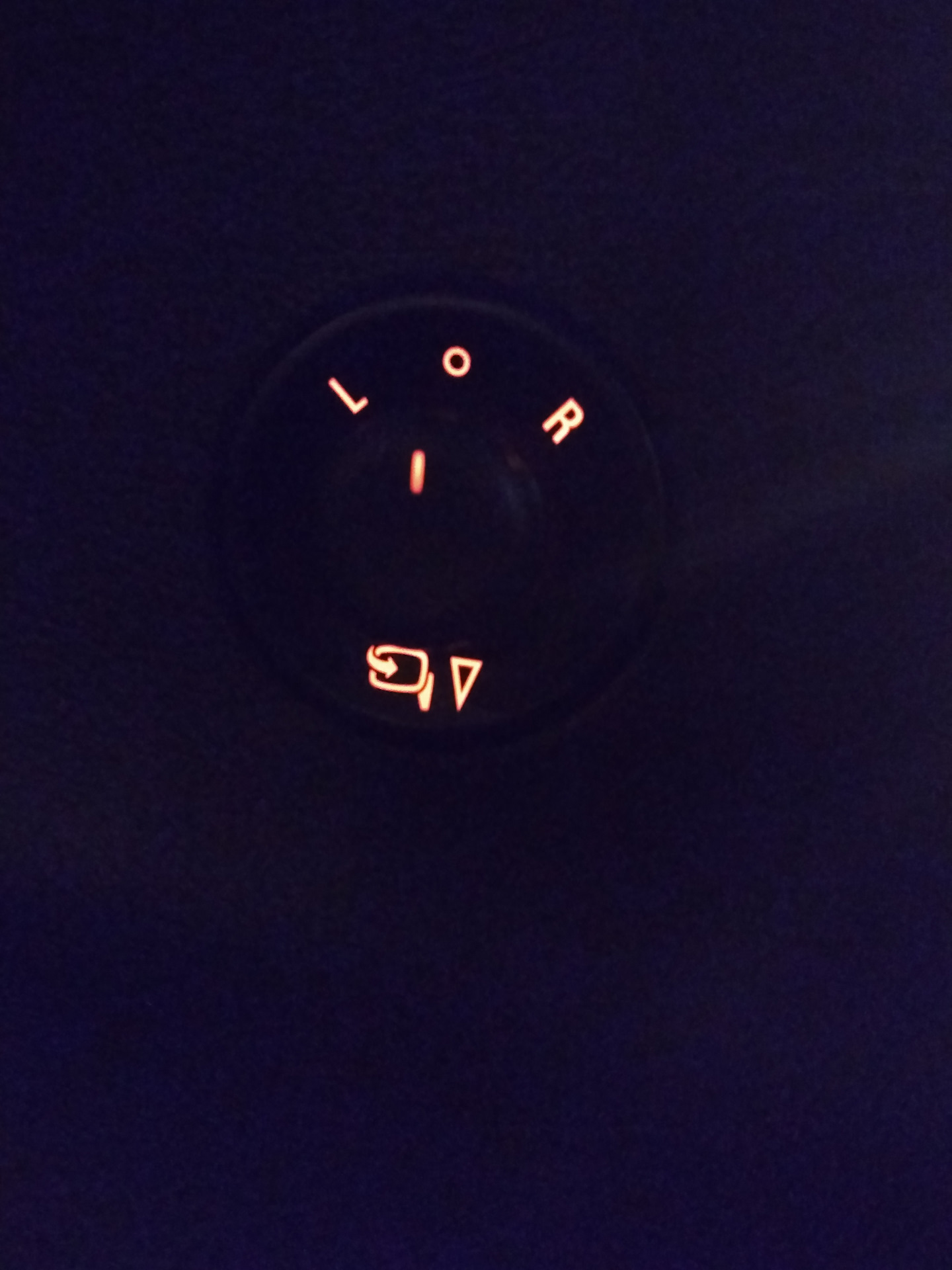

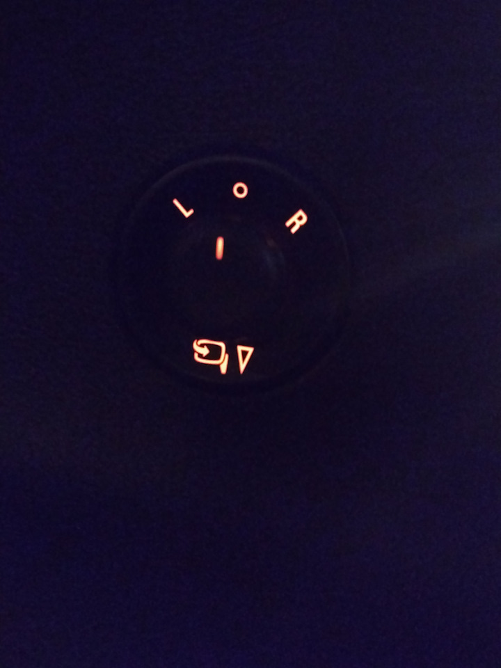

Эм…я походу из прошлого века, как на астре сложить зеркала, в смысле с привода, а то у меня они не хотят складываться. …или я что-то делаю не так. .
Может нет этой функции? Не разбираюсь в комплектациях))) у меня космо (кажется), нужно в среднем положении джойстика коротко нажать его вниз.
У меня тоже космо, но вроде такой функции нет, можешь сфотографировать свой блок управления зеркалами, сам джойстик
Вот.
Спасибо, действительно, мой космо оказался кострированным — у меня такой функции нет ((

Вот как-то так (
Я посмотрел таблицы, это странно, должно быть. А остальные фишки космо есть? Подсветка, климат?
Да, остальное все есть: климат, круиз, подогревы руля и кресел, АФЛ, комбинированный салон, хром пакет, нави 950 + камера + парктронники (перед и зад), подсветка дверей и КПП, и все прочие атрибуты космо. Дело в том, что я уже не впервые сталкиваюсь с подобной ситуацией, и не у меня одного данная система кастрирована. Поэтому и задал такой вопрос. На очередном ТО, попробую задать вопрос дилеру, но думаю, что он сольется — мол я не продавал, я не в курсе
А у меня из перечисленного вместо Нави900 стоит Нави600, нет камеры, нет передних парктроников.
Во…видимо ГМ где-то нас всех под…обманул
ГМ не обманывал, у них каждые пол года менялись немного комплектации, с каждым модельным годом могли либо убрать либо добавить что-то.
Тогда это вообще странно, и в таком случае становится совсем не понятно, чем космо принципиально отличается от энджой+…разве что салоном и подсветкой ручек и кпп, ну и магнитолой

Не вериться, почему ты так решил что нет
bombert
с 14 года нет складывания и хромированных накладок на ручки
Возможно, потому как моя космо 2014 года как раз

Три года жужжит, в норме🐝
5-й год исправно жужжит :)
У меня стоит автоматически складывание после постановки на сигнализацию, почти 6 лет машине, круглый год работает эта функция, ни чего не смазывал и не делал!
С новья жужжат. 6 год пошёл. Все так же жужжат. Работа у них такая
Понял. Не буду лезть, пока работает)))
AlexSh8
Точно есть предохранитель, а то боюсь вдруг кто сложит открытое или откроет закрытое?
Конечно:)
Спасибо!
ZloyAlcohol
Складывай не бойся, в другую сторону не складывается я пытался
Krlov
Рукой складывается в сторону салона, немного усилия
AlexSh8
