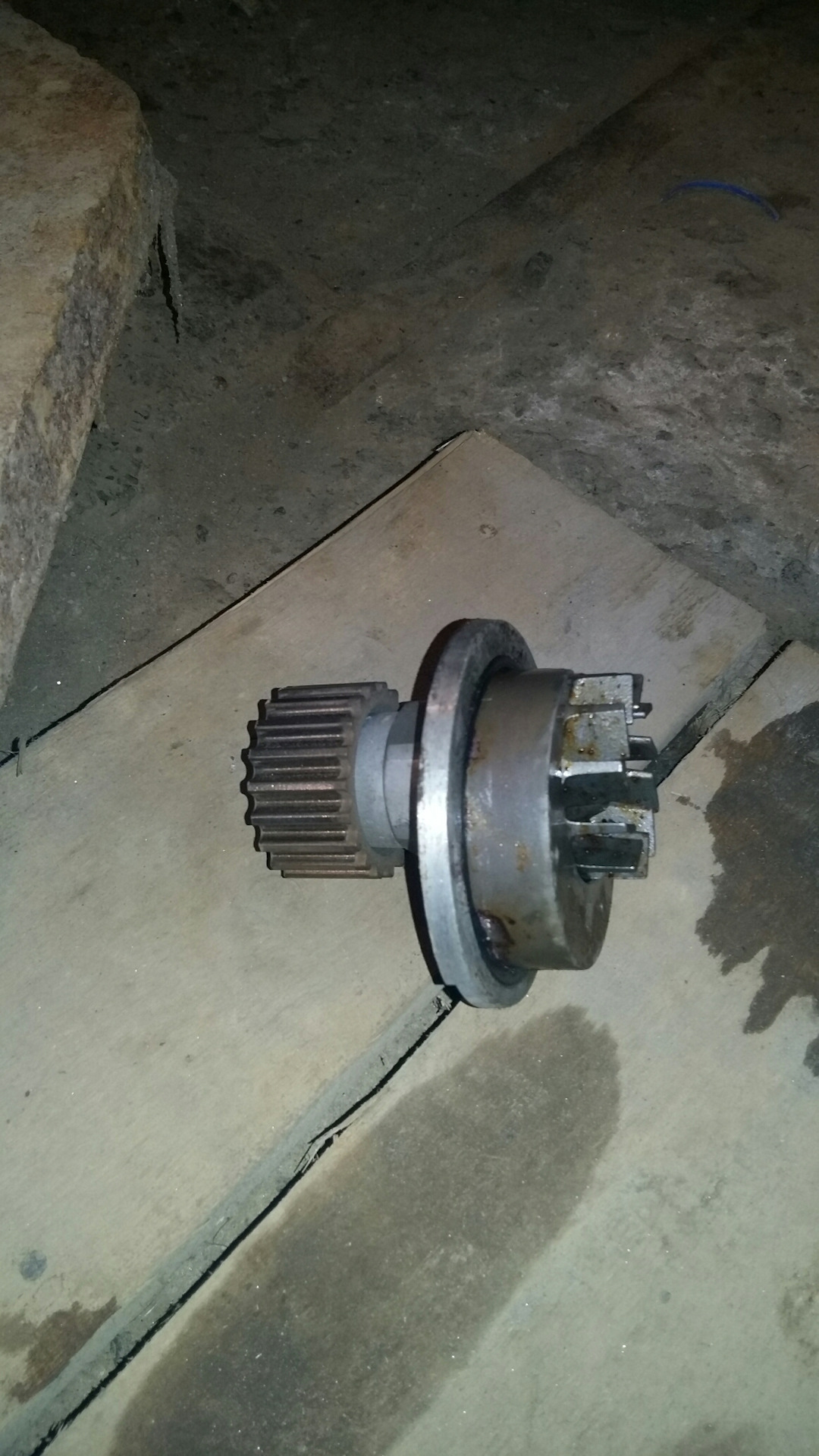

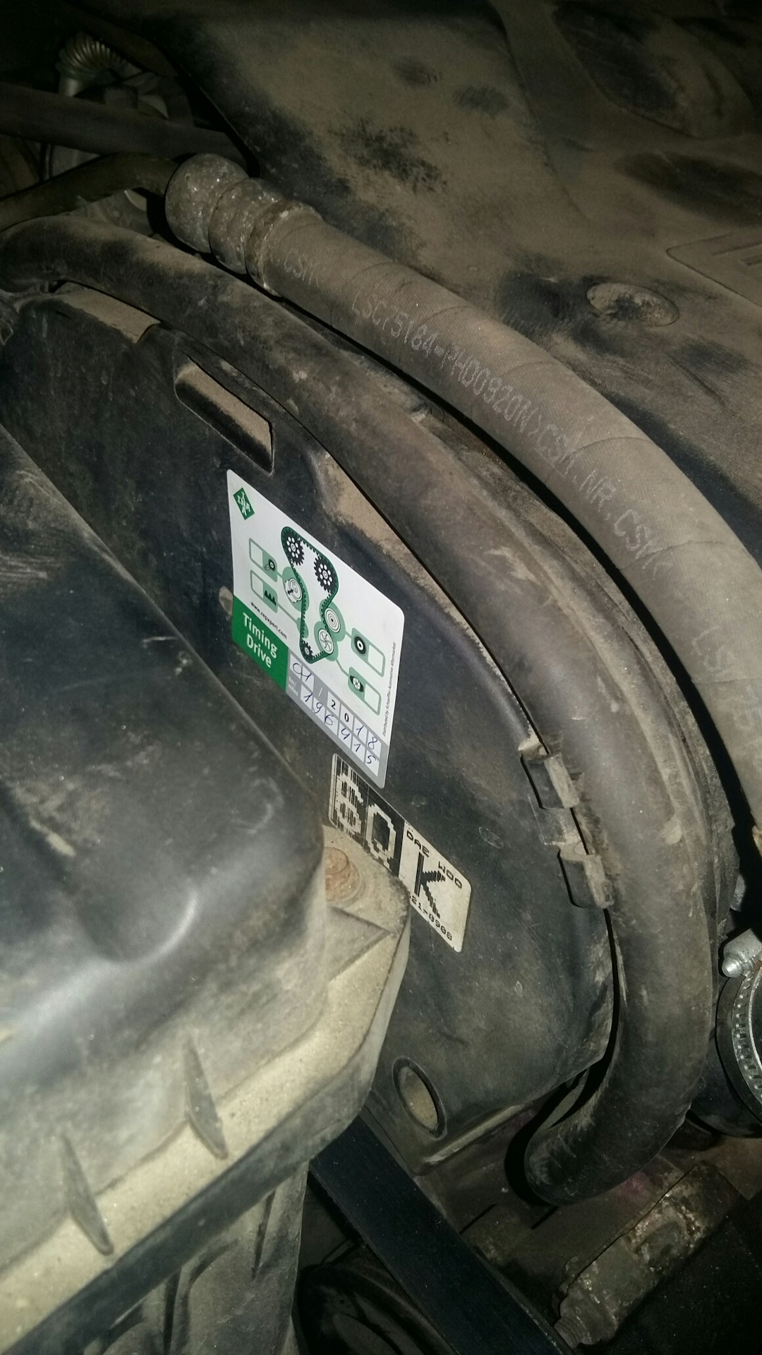

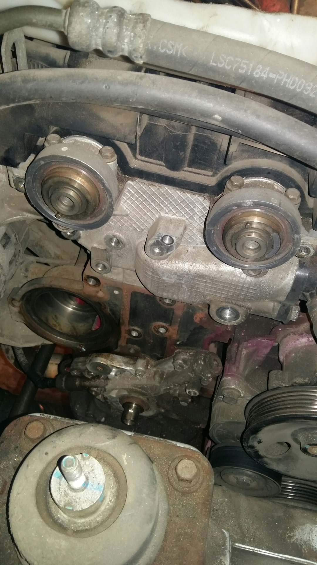

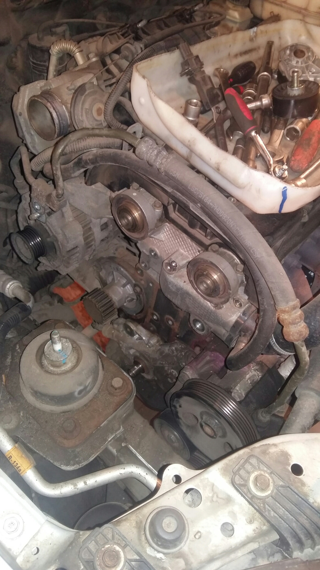

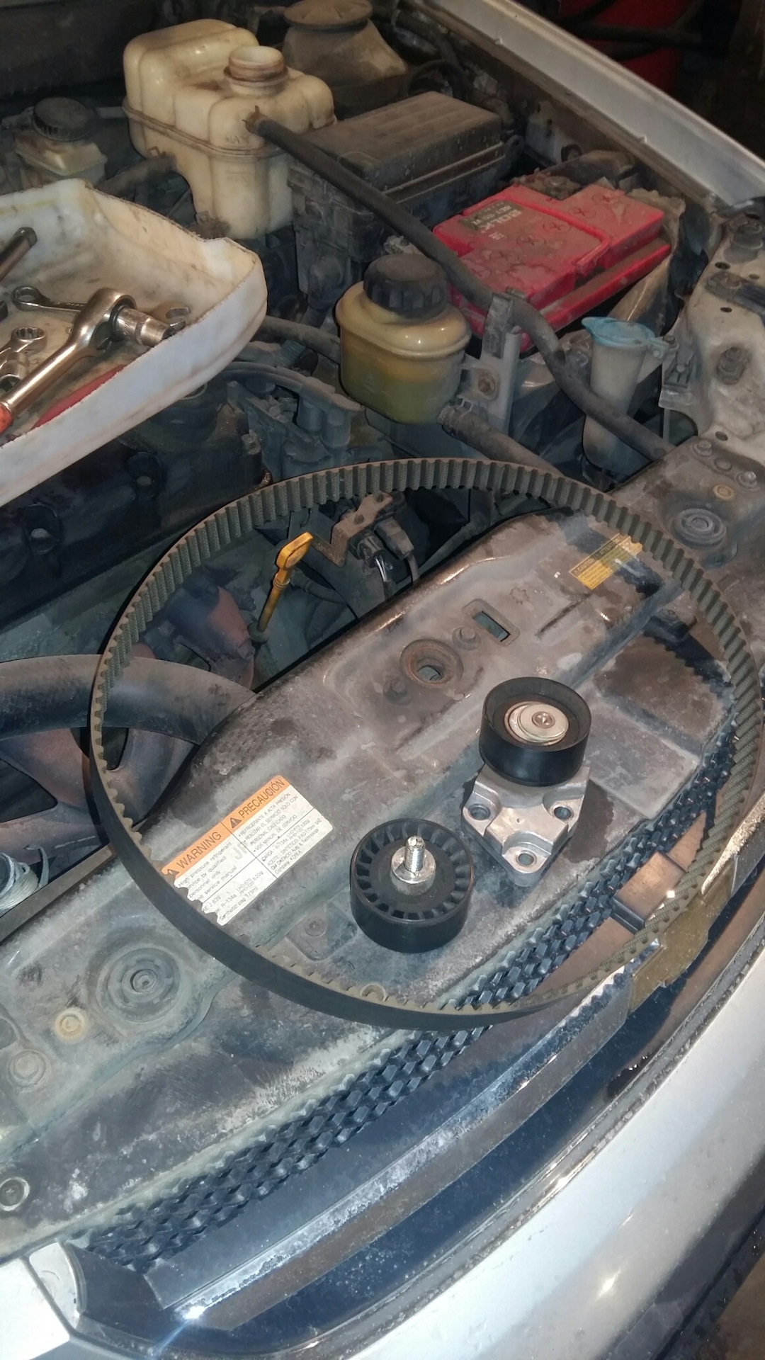

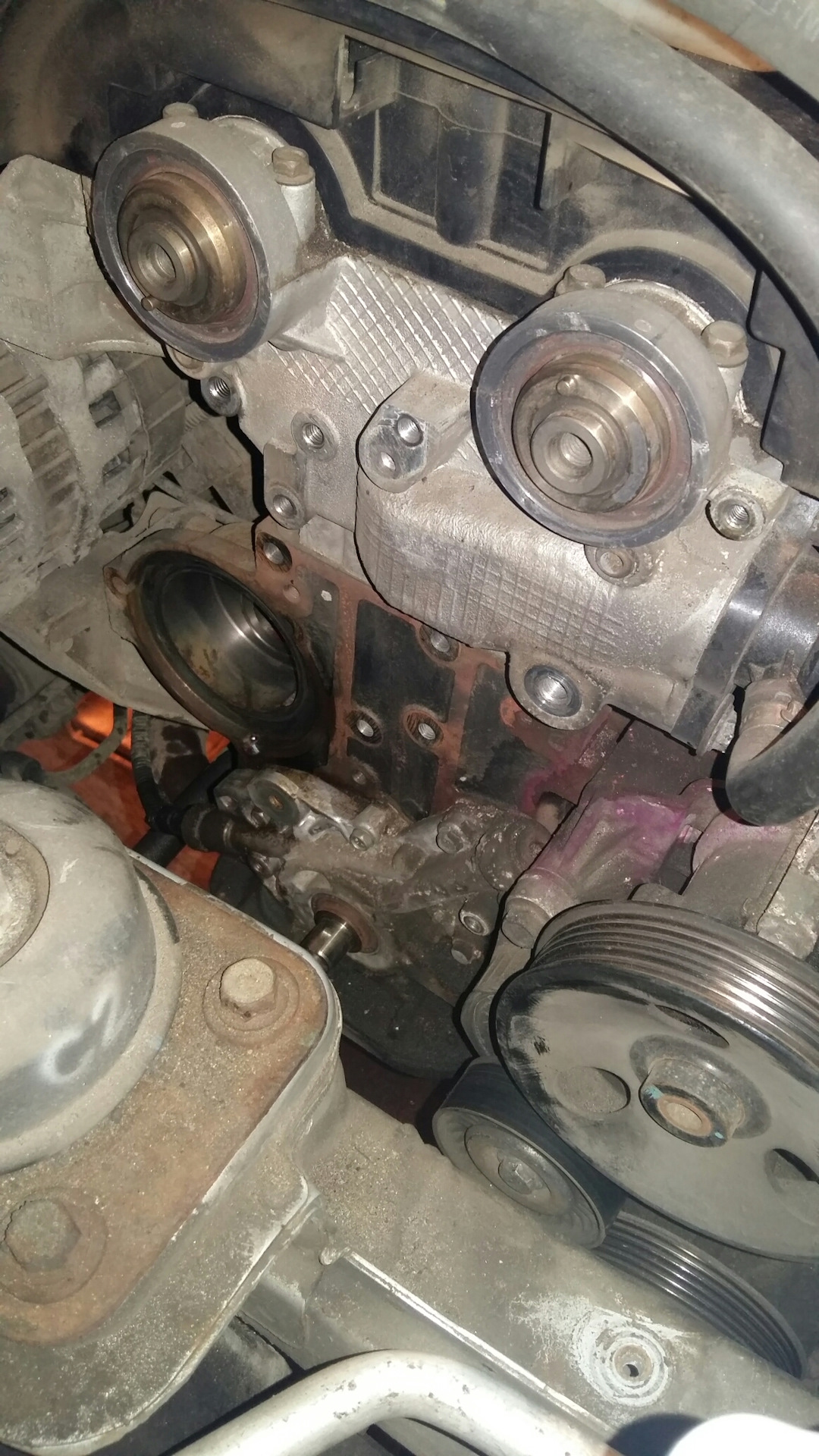

На прошедших выходных произвел очередную замену ремня ГРМ на пробеге 196415км., старый ремень прошел 54000км, он был в хорошем состоянии, а вот ролики и помпа уже подходили к концу, ролики шумели, а помпа уже подклинивала даже если вручную ее крутить, сальники распредвалов и коленвала сухие что очень приятно))единственно расстроил термостат, на фото видно подтеки, но это исправимо)За ремонт спасибо Александру из vk.com/lacetti_sp .

INA хороший комплект ?
Пока не могу сказать нечего, первый раз его купил, при установке встал идеально, метки совпали и на натяжном ролике метка также с первого раза совпала, так что пока впечатление хорошее.
В INA надо проверять ролики, уже тоже есть брак.
А как их проверить?
delv96
кто сказал? я уже второй комплект ставлю.
А что с ними не так?у меня после замены все хорошо, но вот какой то звук беспокоит при сбросе оборотов где-то в районе 1100 -1000 об/М, причем когда холодная все хорошо, но после прогрева вроде как появляется, может быть я и заморачиваюсь, раньше как то не обращал внимания.
T1ff0z1
Хороший.
