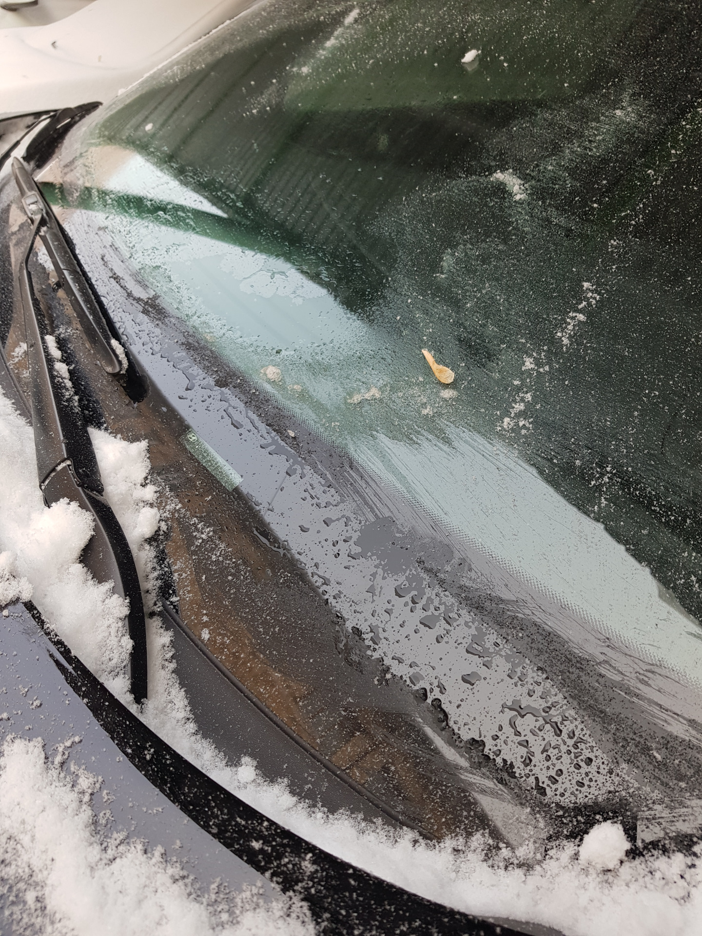

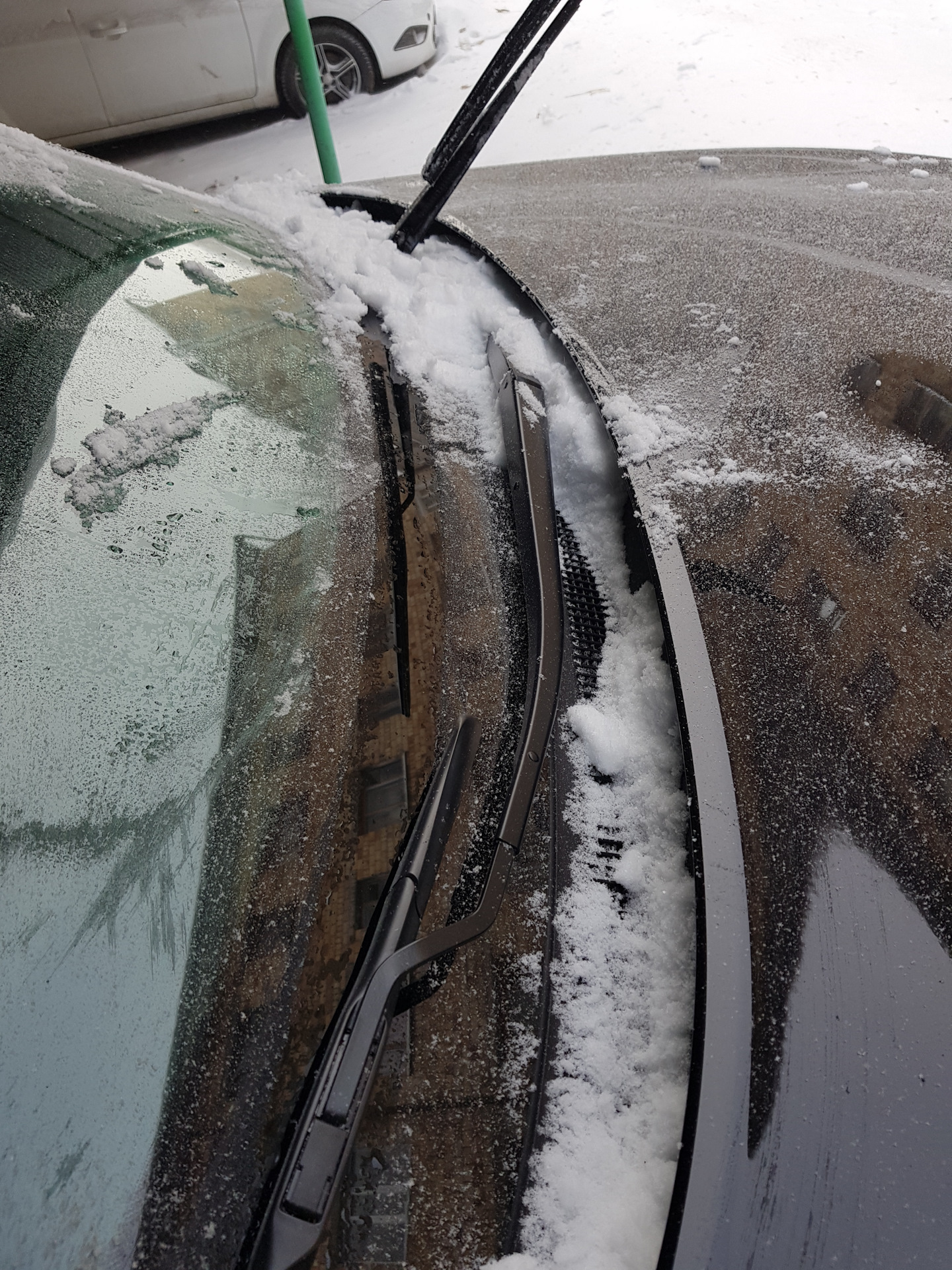

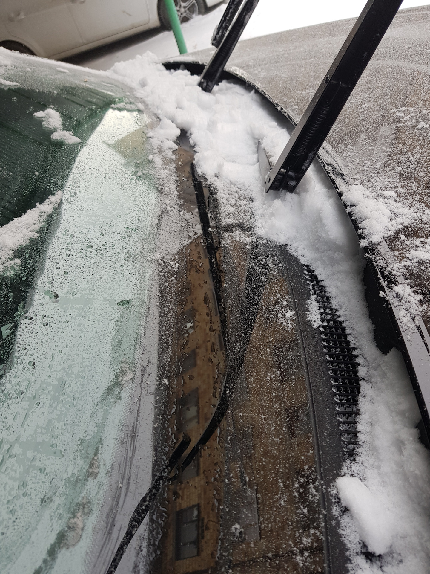

Только что проверил. Нет там нагрева. В любых режимах обдув лобового включается. А без завода двигателя обогрев заднего стекла не включается. Комплектация тревел

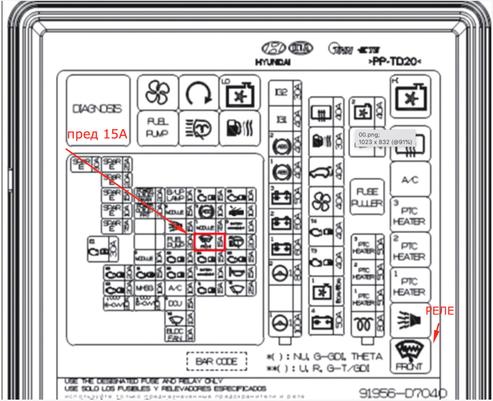

У меня тоже Тревел, только бенз 2 литра. Тестил — нет подогрева, хотя предохранитель и реле в коробке под капотом есть.
Включите подогрев заднего стекла не заводя и не включая обдув печки. Вот тогда и пишите есть или нету. На фото у вас обогрев воздухом из печки, а не нитями.

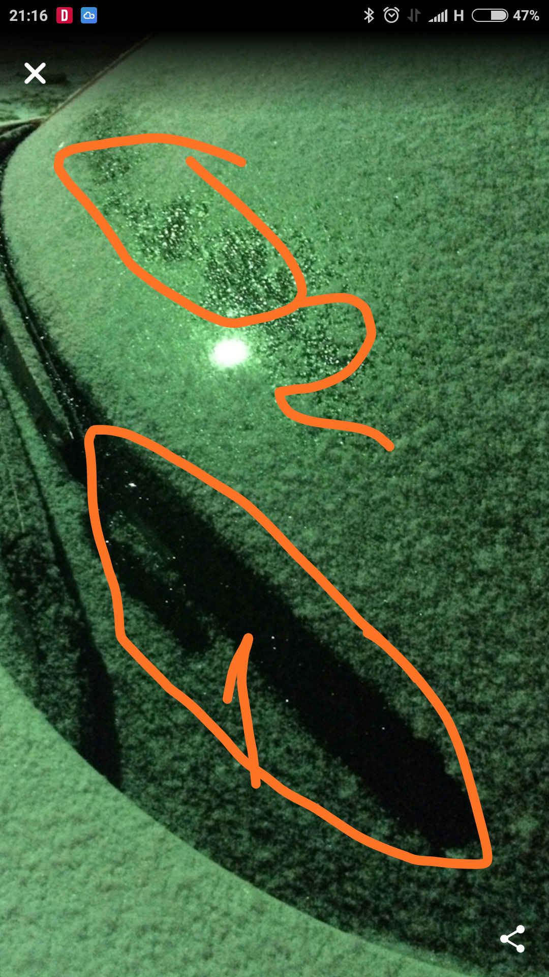

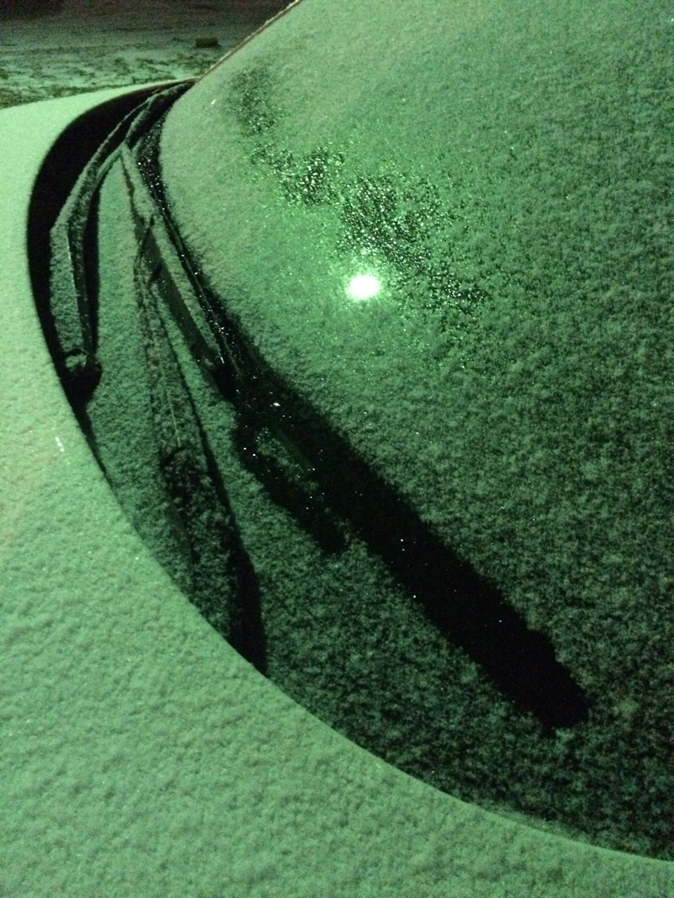

Так получается у тебя и в точке 1 под самими дворниками тоже отогревается? Судя по фото. У меня в комфорте только воздухом пятно в точке 2. И все.
У меня — также…
tucsoff
Аааа! Я был забанен))) да, да, да. Работает электро подогрев, плюс обдув
А что это Вас так наказали баном?
Паренёк питерский начал матом мне писать и я ответил тем же, ток более открыто
Ясно. Ну все норм и отлично.

Завтра попробую с Выкл движком. И точно скажу.
Но сегодня на месте дворников было тепло. Я ездил без печки. Спец проверял.
Скорее всего на незаведенной машине не включится подогрев заднего. У меня так по крайней мере.
Завтра напишу. Проверю.

Работает.
Ну да, однозначно работает. Благодарю, Nel2000
Я проверил сегодня там без обдува. Там где дворники теплое стекло. Выше все холодное.
Комплектация Prime есть подогрев.
Во, то что надо. Спасибо
включается не с обогревом заднего стекла!вкл при нажатии кнопки обдув ветрового!
Нет я не включал вообще печку. И то место где дворники было тепло.
Те печка выкл, цифр вообще не было?

Не не не! Заднего. Проверено. 2.0 дизель
FSS
Нет, именно при обогреве заднего, климат можно вообще выключить

точно? А то у меня при включении обогрева заднего стекла под дворниками обогрев не включается :(.

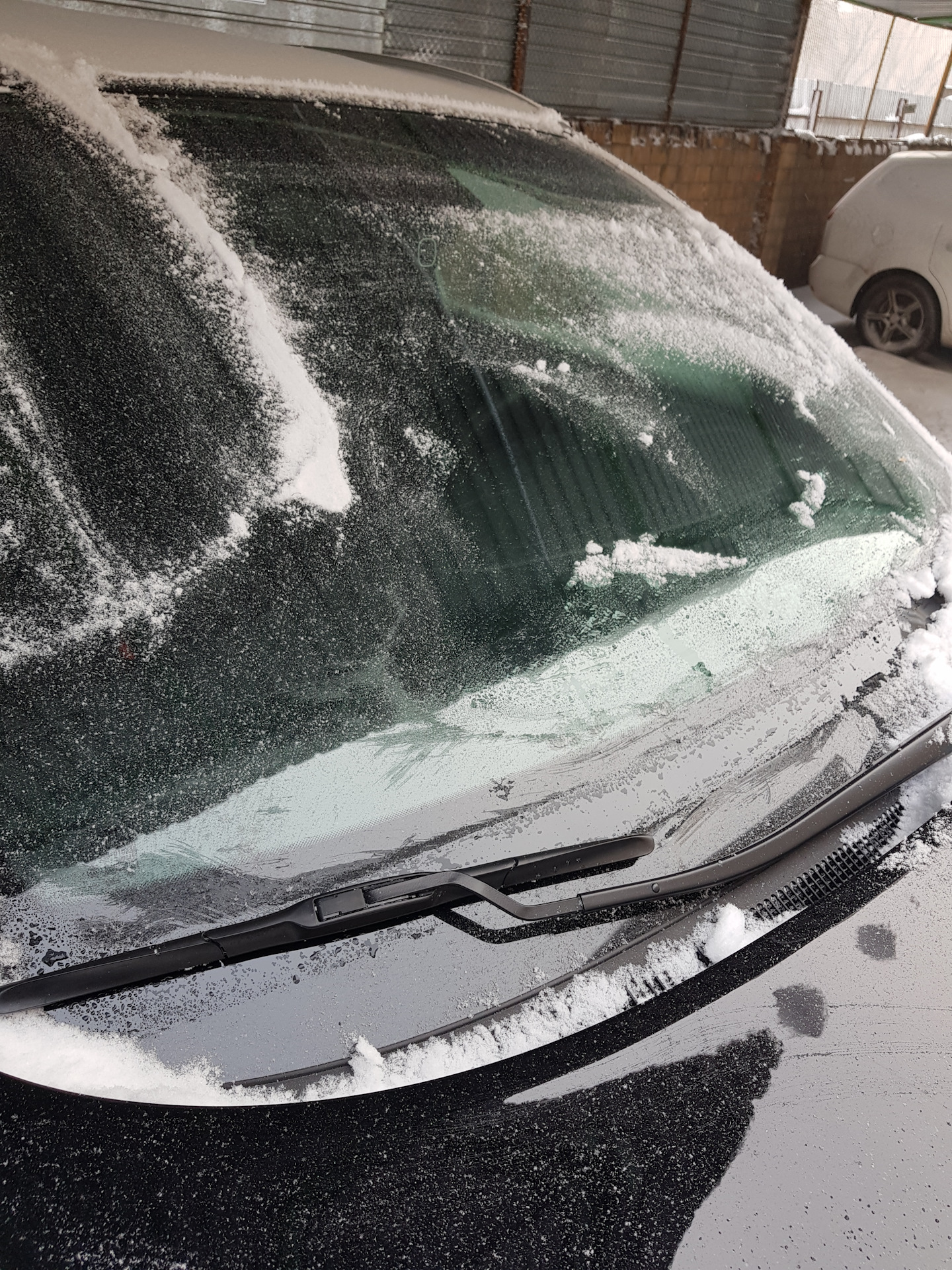

Бензин комфорт подогрев зоны покоя стеклочистителей есть.
Если интересно configurator.hyundai.ru/p…3401-462305518.1515583401
Сегодня у себя проверю. Нужно просто включить и руку положить. Сразу станет понятно.
Только Включите подогрев заднего не заводя и не включая обогрев печки, чисто обогрев заднего кнопкой. А климат выкл полностью
Проверил работает. Завтра еще раз проверю 🤣

Привет Nel2000) Я проверял… Ощущений нет(
Привет. Я включил обогрев зеркал и заднего стекла. Зона дворников стала теплой.
mechanic11
Думаю зависит от комплектации. У меня прям теплое стекло было в месте где дворники.
Катался с Выкл печкой. Для проверки.
Наверное не во всех комплектациях есть такая функция
Включал, ждал…
ТАКОЙ полоски не увидел. ТЕПЛА не ощутил…)
Бензин, КОМФОРТ.
надо у себя проверить. Тоже не было полоски.
Бензиновый комфорт, такая полоска есть и тепло ощущается
У меня тоже есть.
Комплектация PRIME
