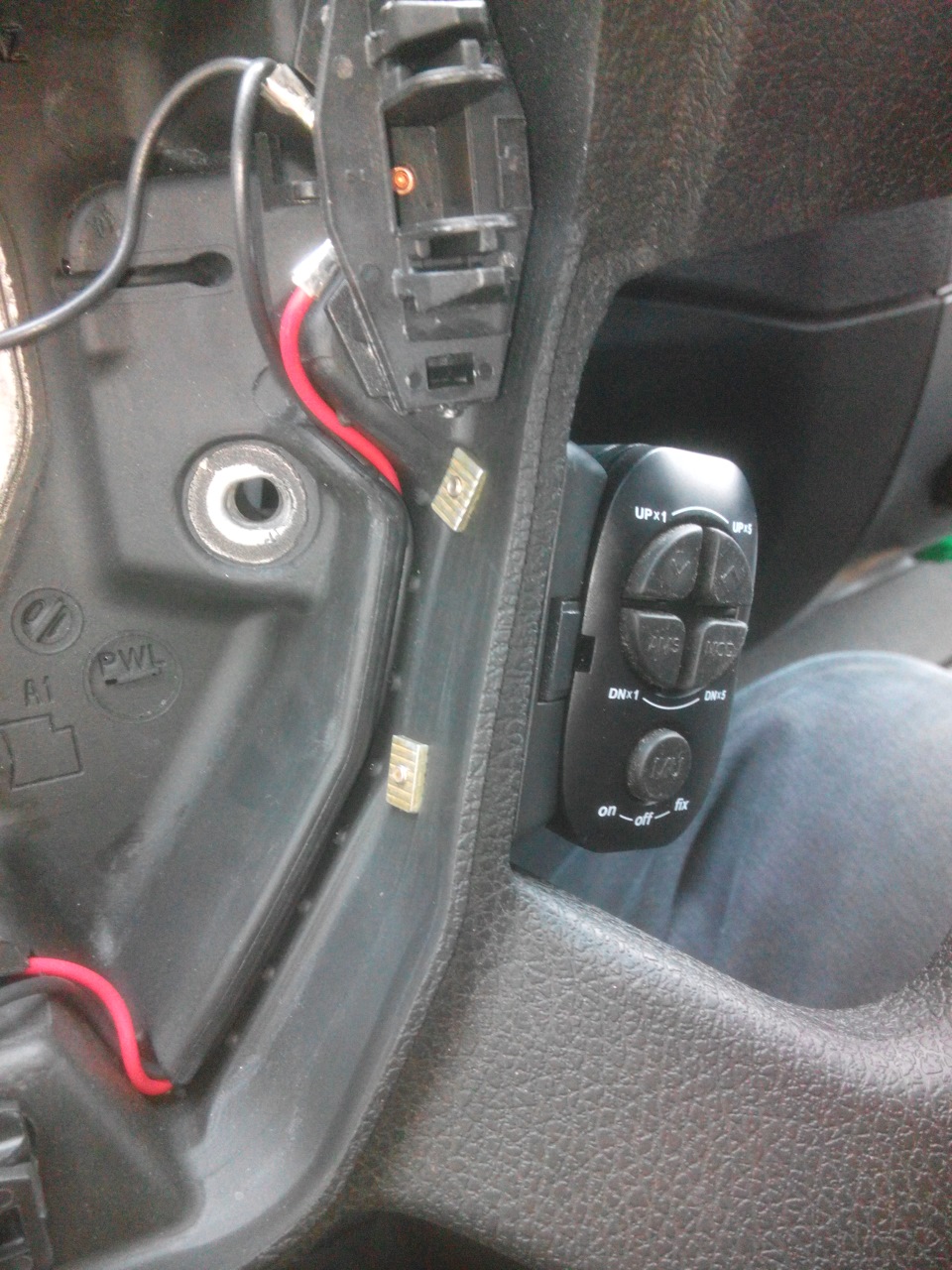

Что происходит стало быстро понятно, как только нашел излучатели в пульте. На самом деле диоды имели направленность в живот водителя. Допускаю, что излучение могло и отражаться, но на деле происходило это раз через десять. Вобщем, разобрав пульт, просто отогнул диоды градусов на 80 в сторону, чтобы светили в ноги водителя.

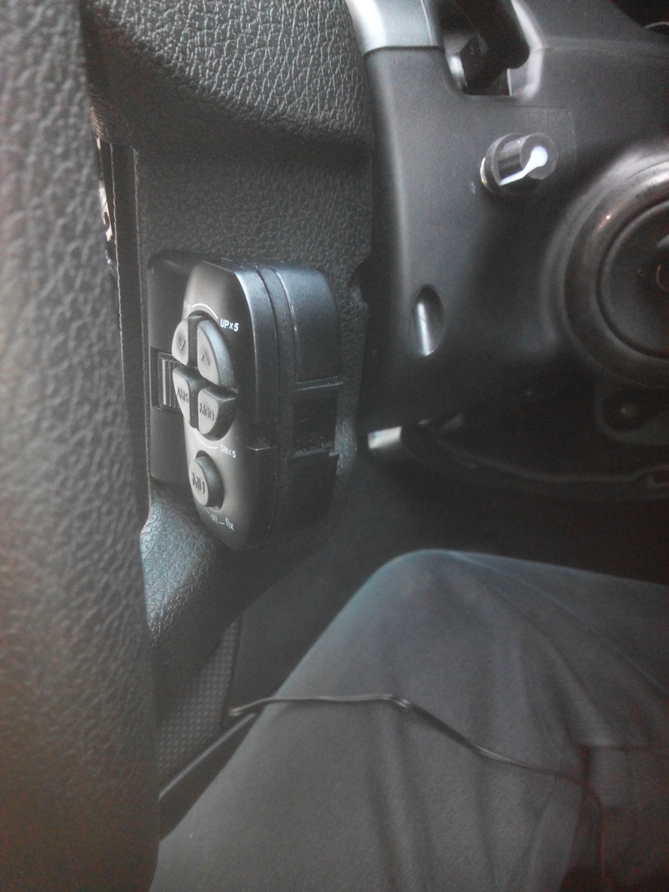

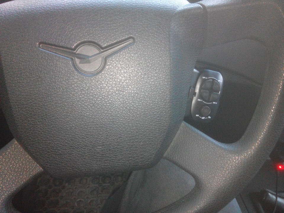

Далее, сам пульт решил перевесить в такое место, где бы он менее всего мешал. Место такое нашел, правда, без напильника туда его не повесить. Опилил крепежную площадочку пульта под ровную плоскость, проткнул шилом резину баранки и на винтики М3 закрепил площадку.
Теперь пульт находится достаточно далеко от пальцев, пространство руления не занимает.
Дотянуться можно большим пальцем правой руки только специально. Ну, это так и надо, не компьютерный джойстик, небось. Получился вполне законченный и гармоничный вид.

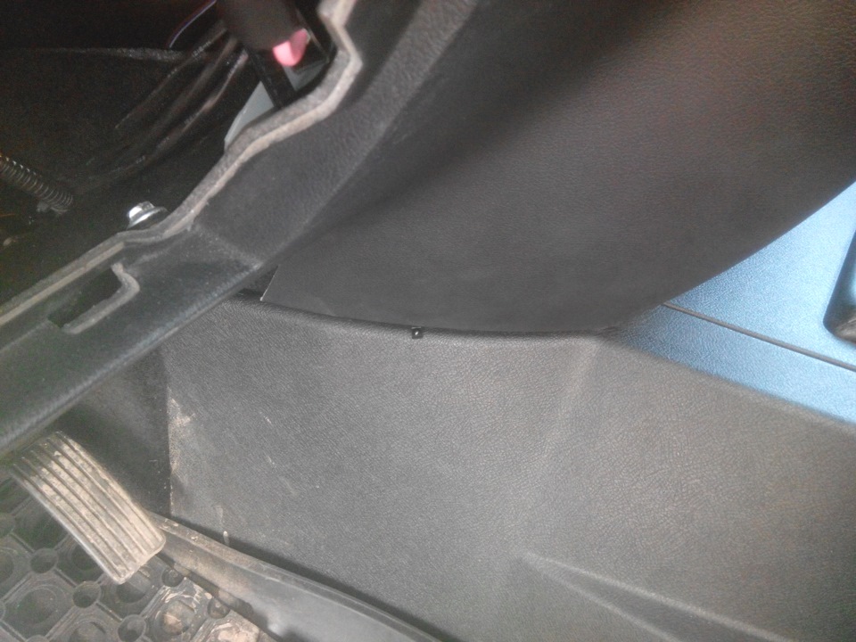

ИК-приемник также перенес на правую сторону, но расположил его в стыке панелей центральной консоли, просто просунул его в щель. Он достаточно высоко, чтобы не срубить случайно ботинком, но и достаточно удален от передатчика пульта, чтобы ИК-волны могли поотражаться от поверхностей.
Проверка работоспособности переделки показала, что кнопочки теперь срабатывают с первого раза и в обычном положении баранки. Теперь доволен!
