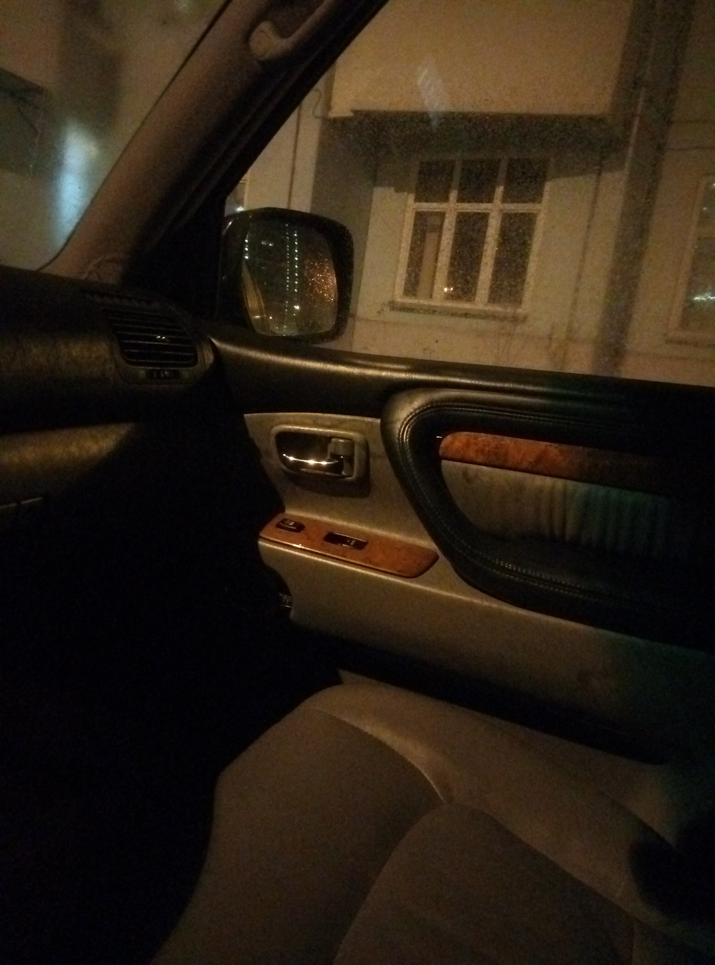

Центральный замок живет своей жизнью. Сам по себе начинает закрывать машину. По десять раз подряд. То нормально все, то опять. Бесит ужасно. Где-то коротит что-то. Что это? И как это лечить?
Провода в итоге Перетряхнули. Были оголенные провода частично. Все заизолировали, теперь полный порядок. Обратил внимание что не горела кнопка аварийки, тоже подчинили.
Попал так в неловкую ситуацию. Ехал на межгорд, по пути начало щёлкать, потом перестало, а когда вышел из машины, чтобы открыть багажник ----ЗАКРЫЛАСЬ, оставаясь с работающим двигателем и всеми ключами и сотиком в салоне!700 км от дома.Ну естевственно открыли, потом в гараже нашёл причину в косе проводов, которая идёт с низу вдоль стойки водителя, ближе к стойке стекла лобового есть в проводке папа-мама-вот она и ослабилась со временем от вибраций.Нащупал рукой и поджал
Было такое, на водительской двери немного не дозакрывал (защелка которая на двери не доконца доходила)и начинала закрывать открывать туда сюда.Поставил б.у. замок и всё прошло.
Процентов 70 даю за проводку, между водительской дверью и стойкой. (Проводка от двери водителя к кузову) Обычно там обламываются/оголяются провода и может замыкать. Если ещё раз такое повториться — попробуйте пошевелить проводку в этом месте.
