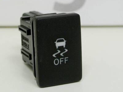

Решил поставить себе систему курсовой устойчивости, очень не хватает атибукса машине зимой, ну и плюс 1 к уверенности по скользкой дороге😆😆😆
Детали заказал в Польше вот список
Кнопка выключения ESP (84986-12010)

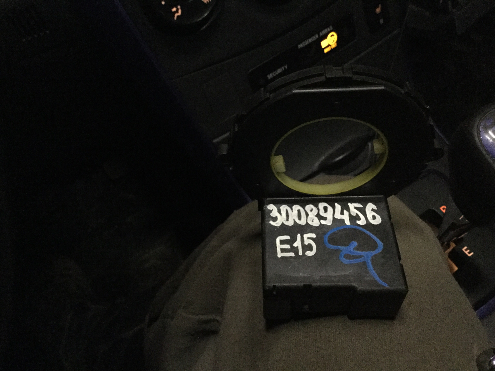

Спиральник с датчиком угла поворота рулевого колеса (89245-02040)
Датчик ускорения с кронштейном (89183-06010)
Гидроэлектронный модуль ABS с ESP с кронштейном и фишкой 44050-02590 (Bosch 44540-02350)
Это не весь список, на трубках и главном цилиндре решил съекономить, сделаю переходник для трубок с10 на 12
Цена вопроса с доставкой 15₽
Дополню как придут остальные детали.

провод на трицатый пин подключал к кнопке на прямую. к розовому проводу? и еще вопрос про тормоза, стали ли они мягче при торможении?
30 пин завёл к кнопке на прямую, решил лишний раз крышку торпеды не дергать.
Да система торможения изменилась в лучшую сторону.
в лучшую это как? Я когда поменял тормоза стали плавнее и педаль мягче, но тормозит хорошо, но непривычно.Раньше когда стоял блок АБС тормоза чуть четче были, так скажем на "страже " сейчас как то не комфортно. Хотя и вспоминаю Рав4 с курсовой устоучивостью. там тоже ватные тормоза были.
Не ватности нет. Я долго подбирал колодки. Сейчас мне нравится ровное замедление и при большем, резком нажатии на тормоз просаживание задней оси.

"на трубках и главном цилиндре решил съекономить, сделаю переходник для трубок с10 на 12" так все подходит без переходника, просто трубки нужно немного подогнуть.
