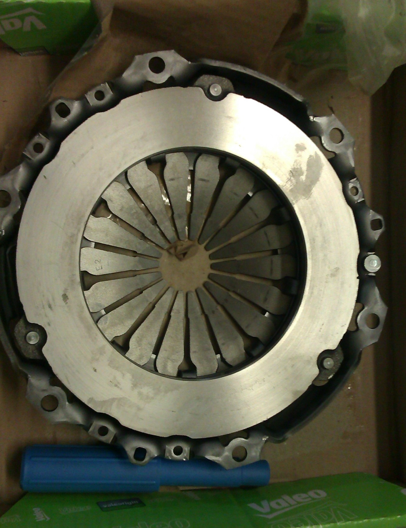

Сцепление заказал Valeo 826 213 (выслушав советы решил заказать его, да я читал много негативного про это сцепление, и что не ходит долго и что шумит но все же выбрал его).
Комплект:корзина, диск, выжимной подшипник и оправка. На новом диске демпферные пружины уже брякают.

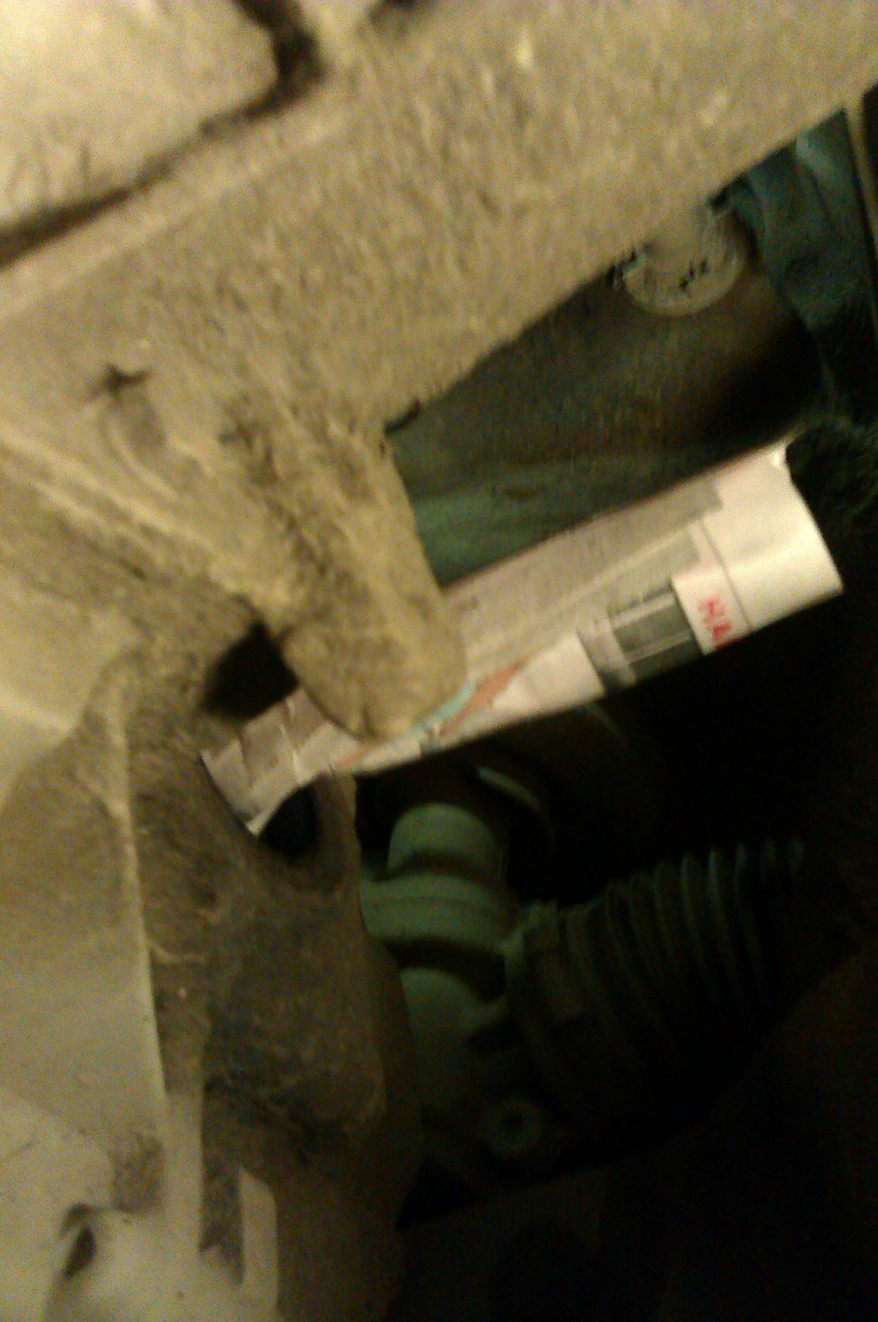

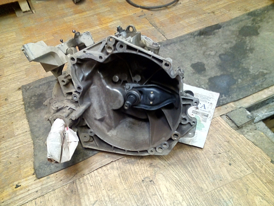

Не знаю как в этих коробках, но на тех же ВАЗах 08-09 семейства при снятии обоих приводов падают сателлиты и тогда только разборка коробки, поэтому поочередно вместо валов вставил свернутые газеты + не так грязь попадает в коробку.
Так же решил зафиксировать шток рабочего цилиндра ( не знаю есть там стопор или нет).
Как ни странно подрамник не мешал, колено глушителя тоже да и при должной сноровке даже антифриз не сливали.

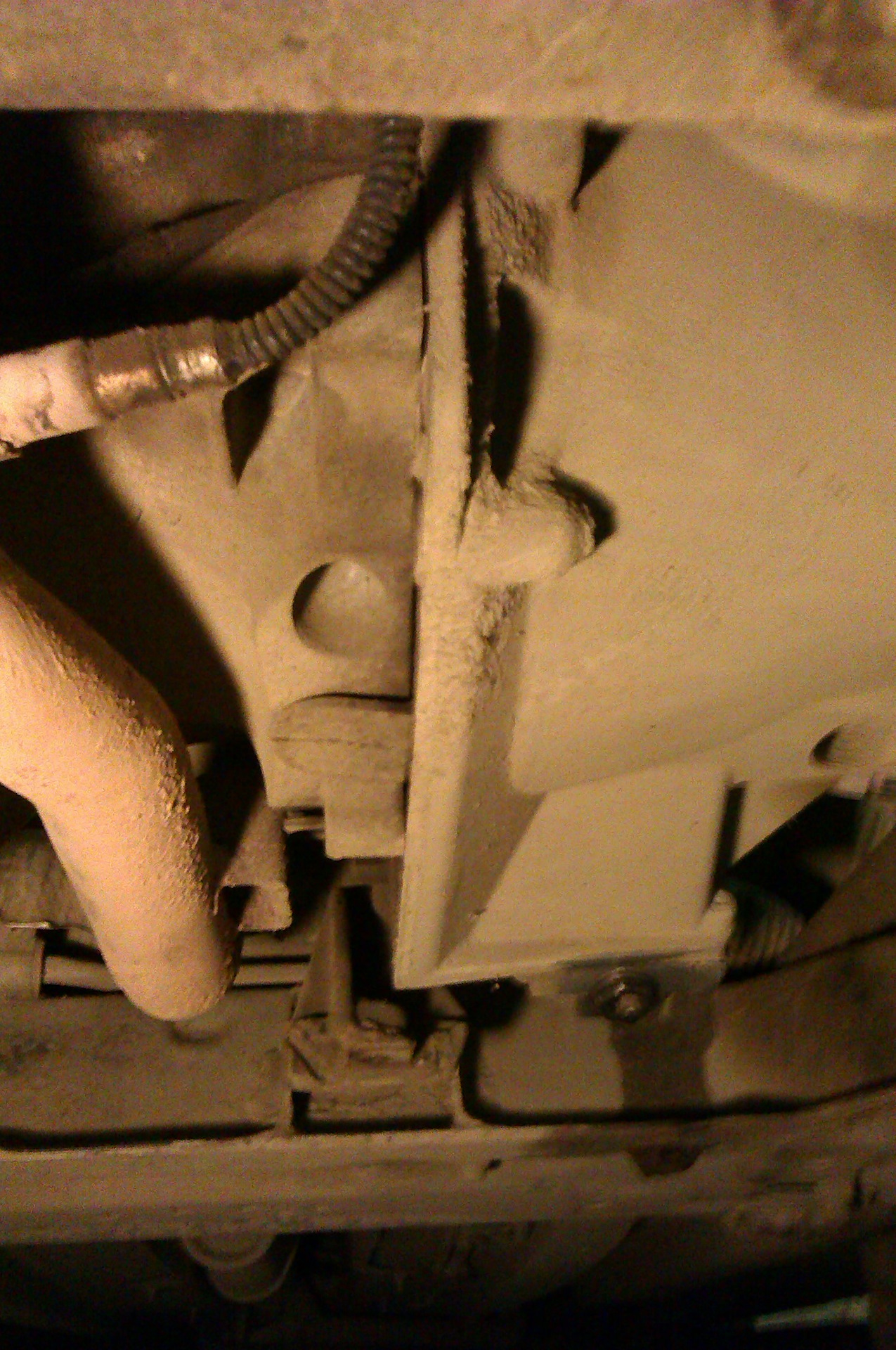

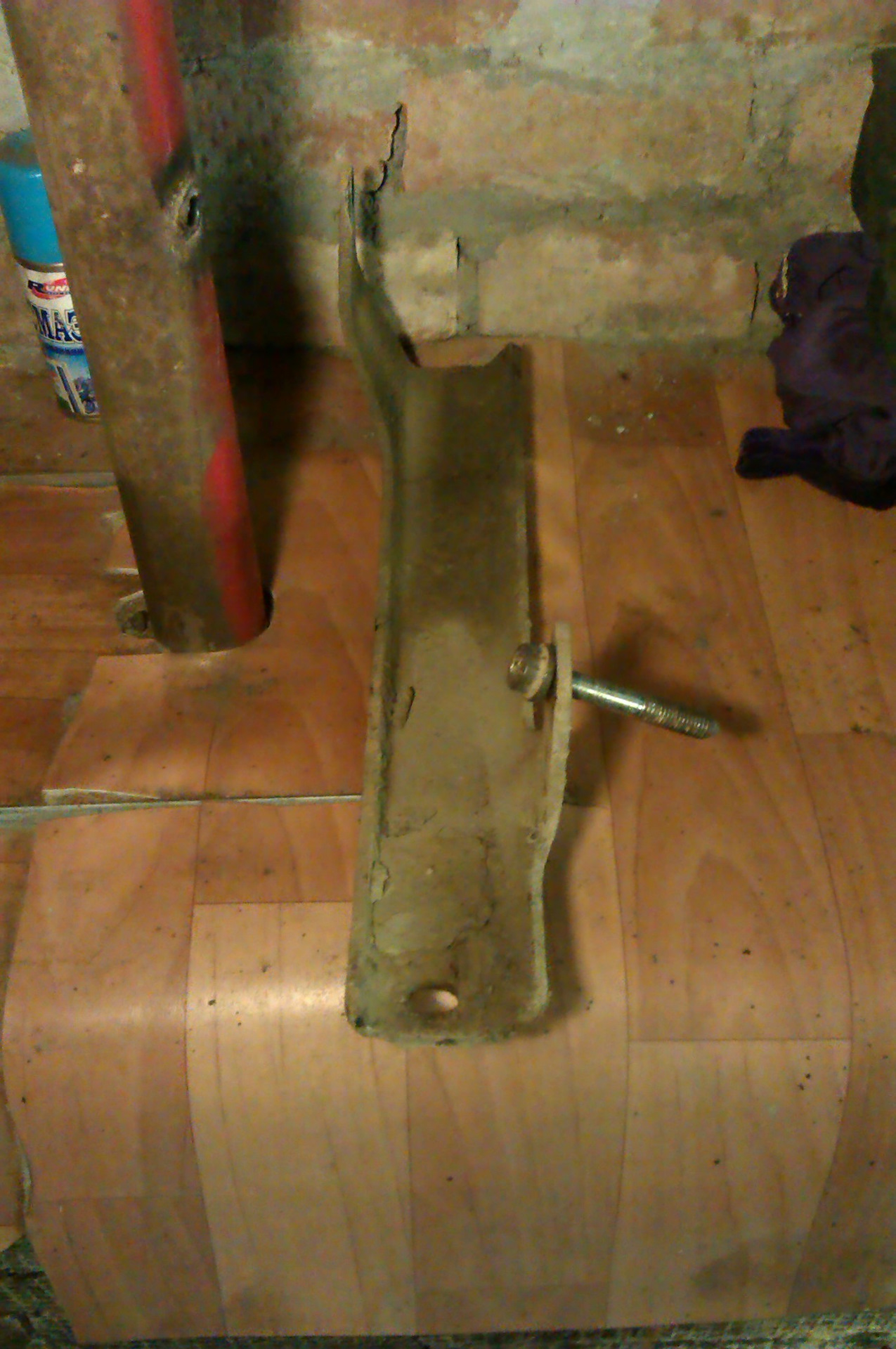

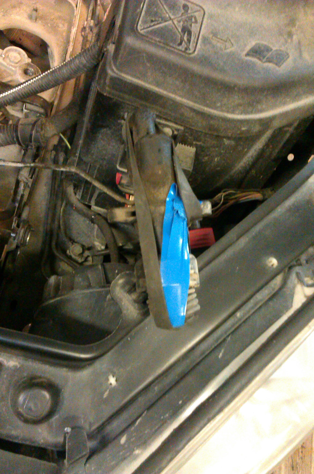

Небольшую проблему доставил усилитель (который идет на стыке коробки и двигателя) длинный болт который никак не выходил.
Открутив крепеж коробки ее необходимо снимать в сторону стараясь не вращать т.к. в колоколе есть своеобразная направляйка с датчиком. Если коробка покрутится на валу то эта пластмассовая направляйка сломается и начнутся проблемы. Датчик открутил на всякий случай ( под проводами его сразу и не увидишь).

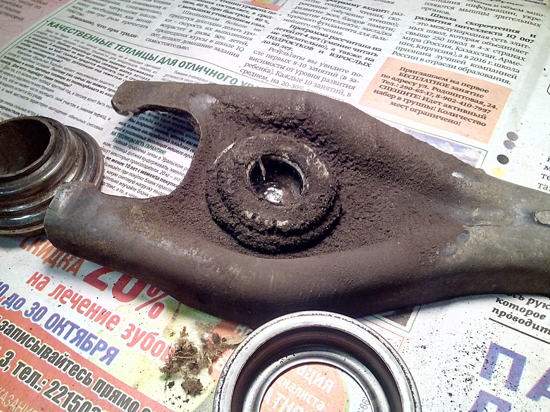

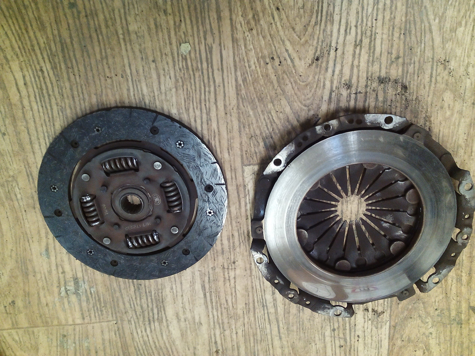

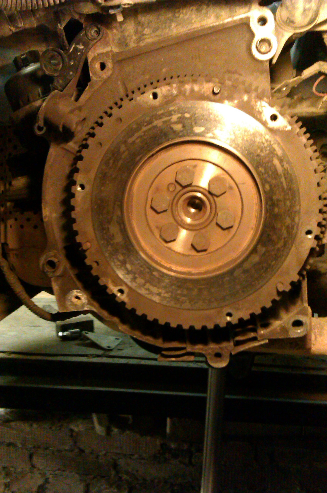

Все сняли, корзина в одно месте треснула, на лепестках выработка, подшипник треснул и развалился +потерял крепеж возвратный, диск сцепления клепками тер по корзине + демпферные пружины лязгали и имели повреждения. Короче вовремя пришелся ремонт, но так не хотелось.

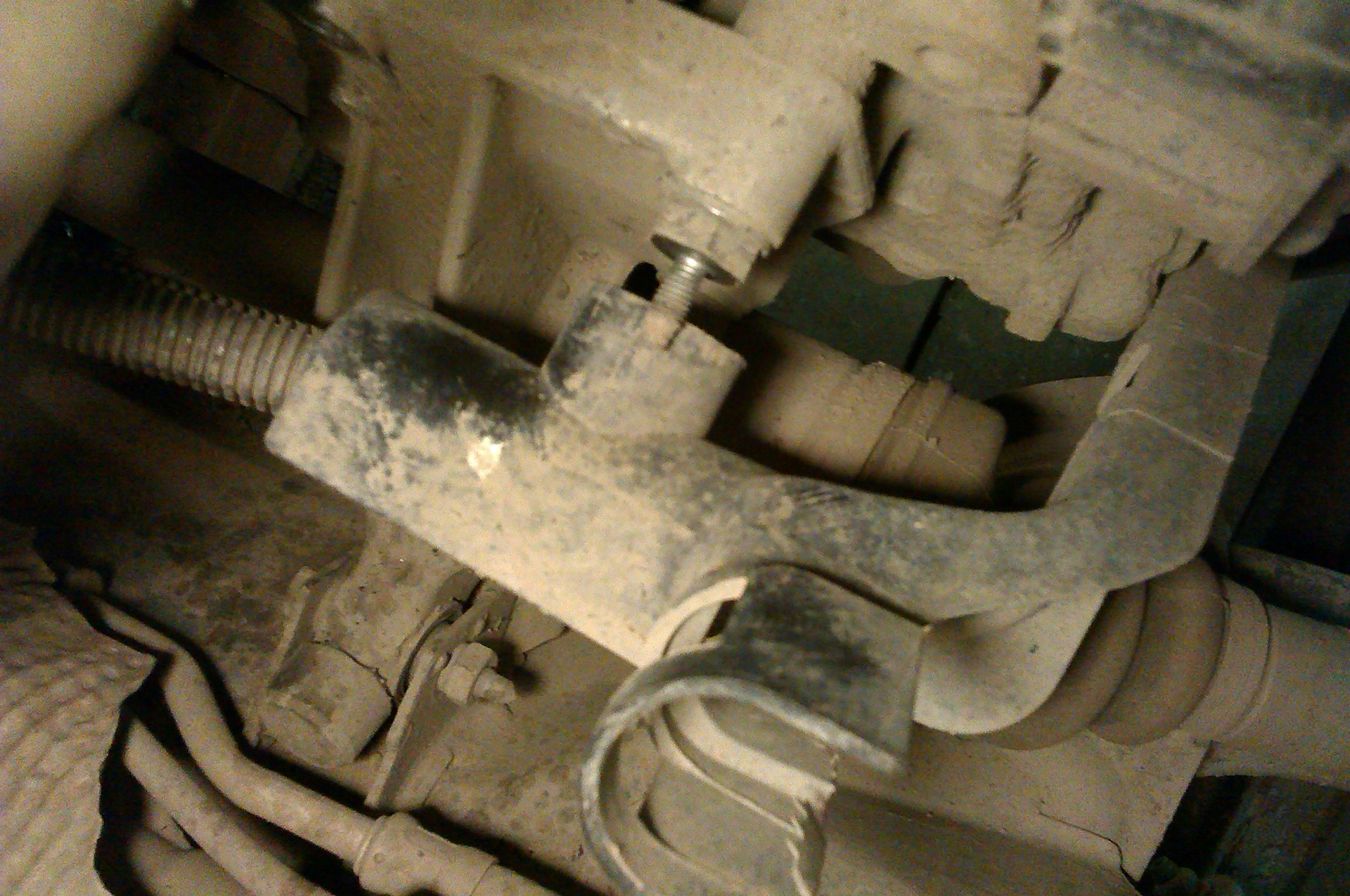

Вилку протерло до металла.
Коробка общим планом.

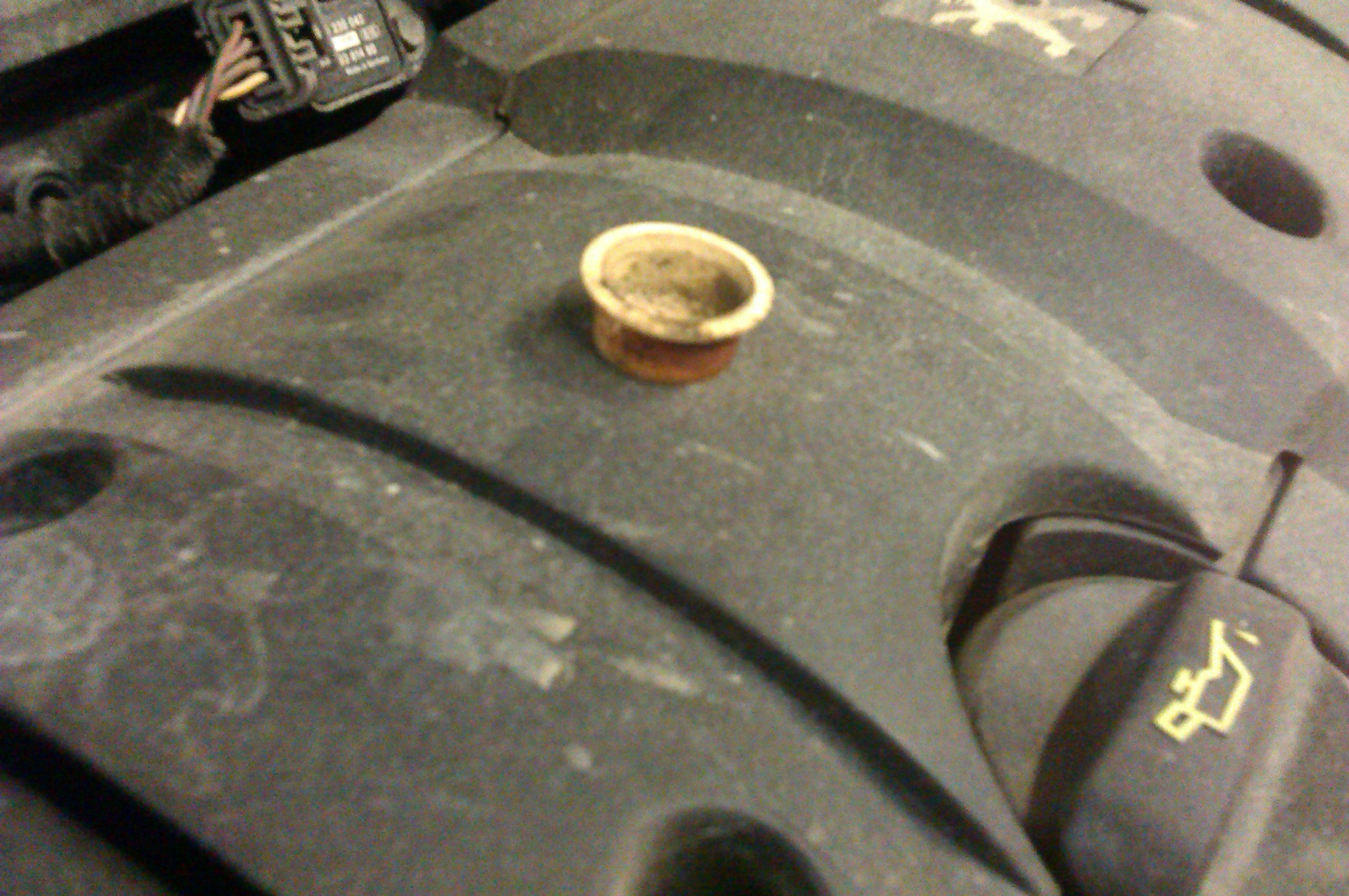

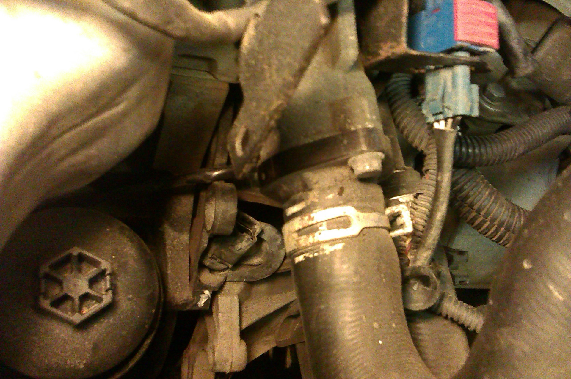

Ну и напоследок пока снимал нашел заглушку, вроде знакомая а вспомнить не могу откуда.
Итог: Лично мое мнение после проделанной работы, если лезть туда с комплектом сцепления менять сразу сальник коленвала + сальник первичного вала и вилку выжимную.( сальник коленвала сам пока не стал менять т.к. просто забыл его заказать).

Добрый день! Не могу подлезть к двум болтами усилителя коробки, те что на 18. Есть секрет какой то? Хочется открутить выхлопную уже
Добрый день! Только сейчас увидел сообщение, там вроде не на 18 болт, а под звездочку вроде. Может поэтому было проще. Машина продана, сейчас не вспомню уже.

Все нормально. Не знаю почему его хают, я его поставил и забыл. Мой совет, чтоб два раза не снимать, сразу заказать вилку (либо пластиковую вставку в нее) и палец с шаром. Когда менял сцепление втулка вилки протерлась до металла и немного съела шар пальца.

Заглушка для окошка через которое блокируется махофик при замене ремня грм. Там окошко за корпусом маслофильта.

Все правильно сделал а еще и вправду вовремя )) Сателлиты на этой коробке не вываливаются. Снимал много раз что коробку что привода выдергивал все в норме . У себя снимал трубу приемную, немного мешает а так по сравнению с тазами снять коробку проще, места больше )))
Немного неудобно ее снимать перпендикулярно чтоб не сломать направляйку, да и ставили ее вдвоем.Один лямкой тянет вверх, второй направляет ее снизу. С тазами проще коробку снизу вдвоем закидывать, но попадание первичным валом это отдельная история, а здесь она сама на место встала без раскачки. Про приемную трубу странно, как то вообще не мешала.
У меня труба переварена так сказать кастом )) Конечно вдвоем так как в одного еще 2 -х рук не хватает)) О какой направляшки идет речь ? у себя не обнаружил
