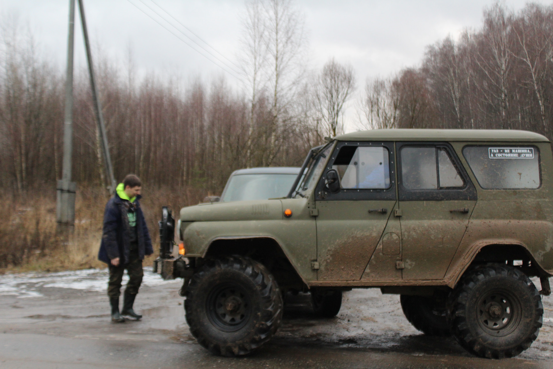

Давно я не видел этот УАЗик полностью собранным, а на ходу и подавно. И каждый раз подходя к данному автомобилю столь редко, поражаешься брутальности, размерам, высоте и монструозности.
Поворот ключа, ненавящивое жужжание бензонасоса, ещё мгновение и вот 6 котлов японского V-образного сердца басовито бурчат сквозь глушитель…
На прогреве "Правильный" выдаёт спектр звуков, который будет бальзамом для ушей для любого автомобильного эстета.

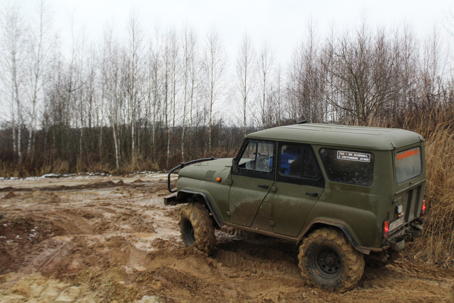

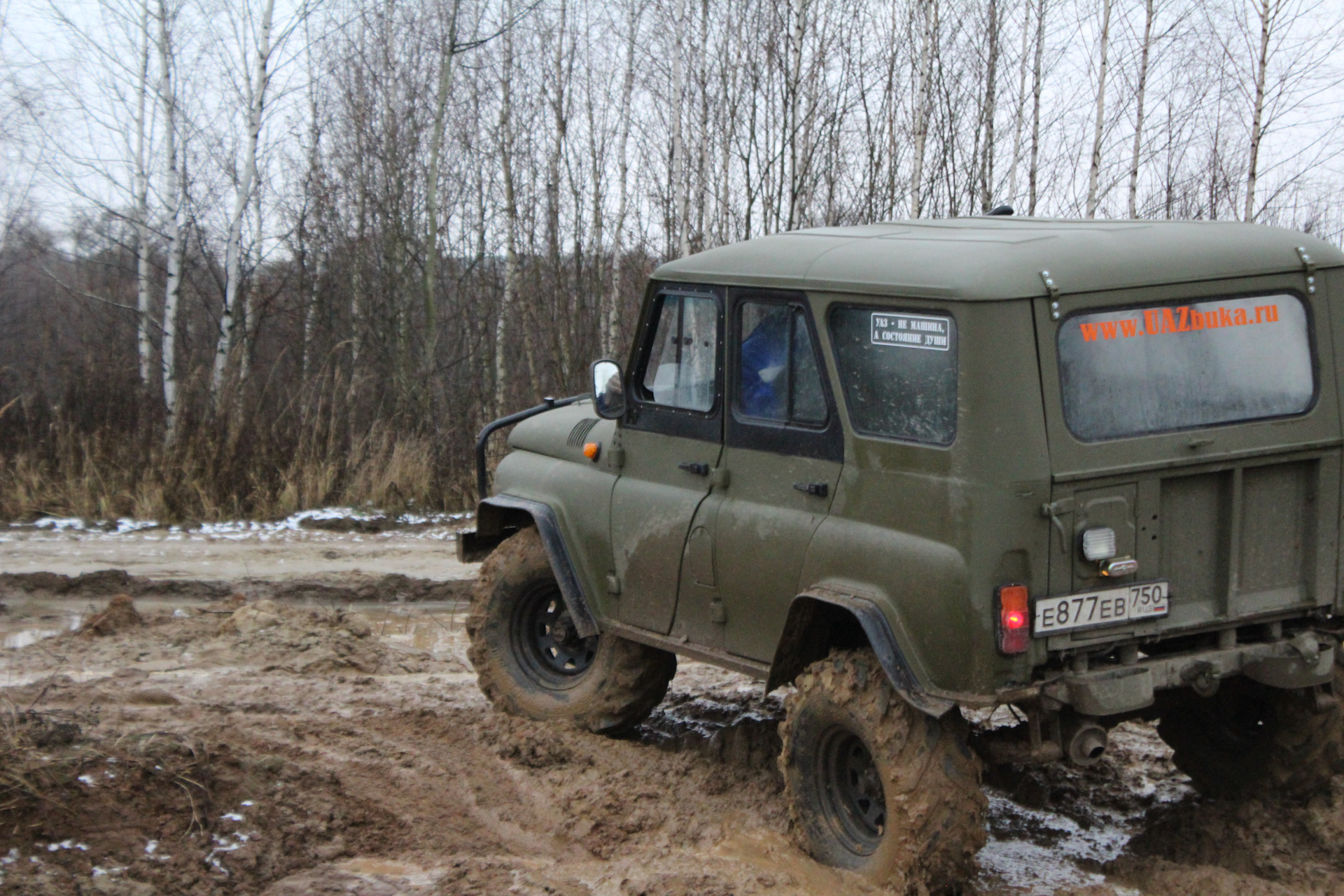

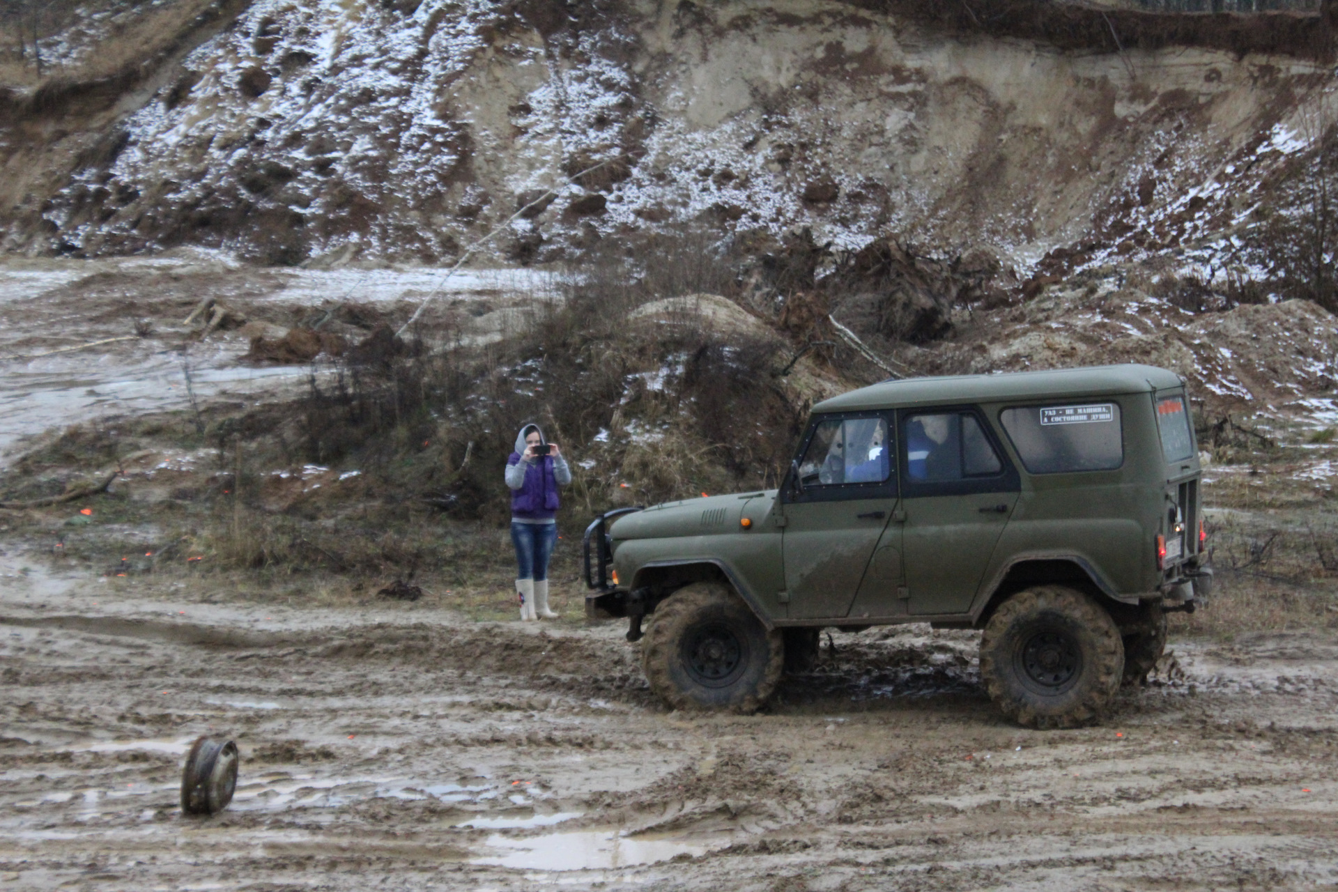

Ещё пара минут и вот мы уже виляем по полям… Ну точнее я болтыхаюсь на своей зимней резине по колее, а симбиоз отечественного и японского автопрома размеренно с грацией короля идущего по своим владениям, раскидывает комки глины по сторонам, прорубая себе путь.

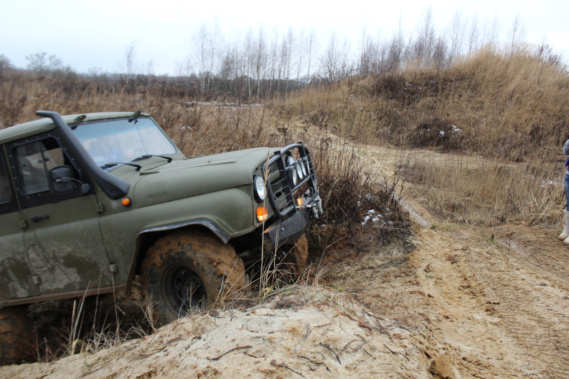

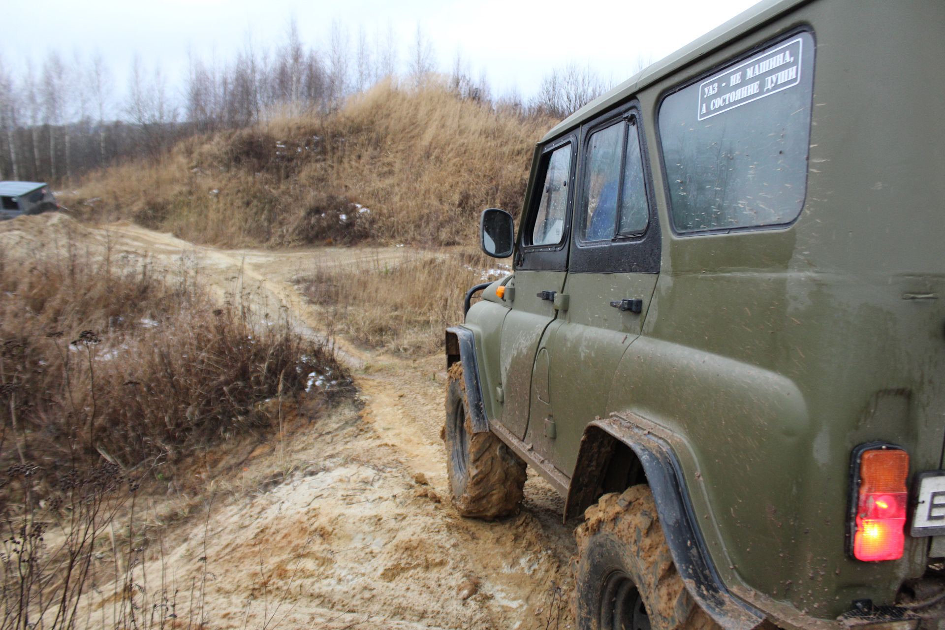

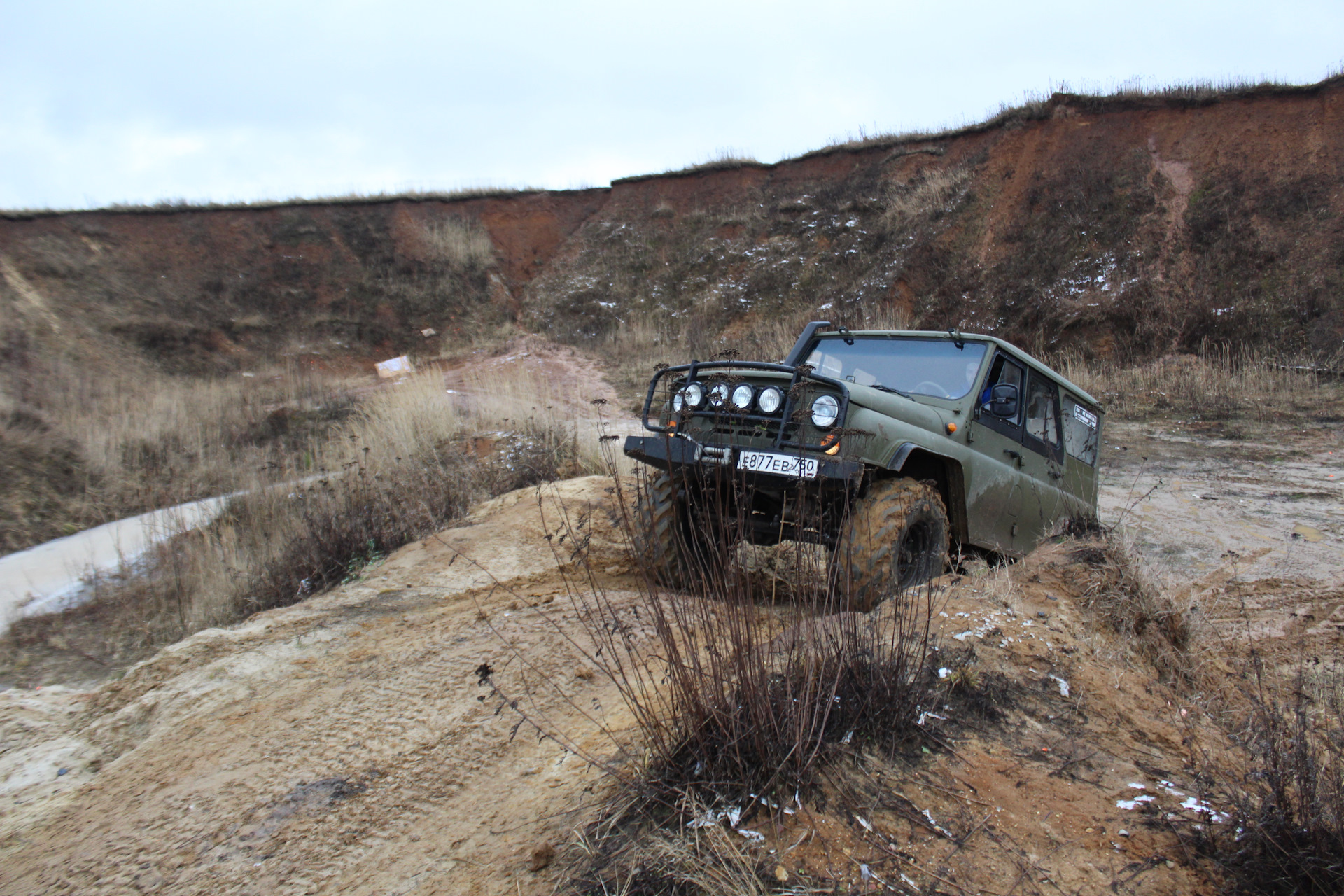

Местом испытаний стал небольшой песчаный карьер, с горками парой засадных мест, окружённый глиняным подъездом, превратившимся от "зимней" погоды в липкую жижу.
В отличие от меня, идущего хоть и в натяг, но поддающего газу во впускной коллектор, "Правильный" будто и не замечал глины и песка. Тракторная резина и советские корни военного авто дают о себе знать.)))

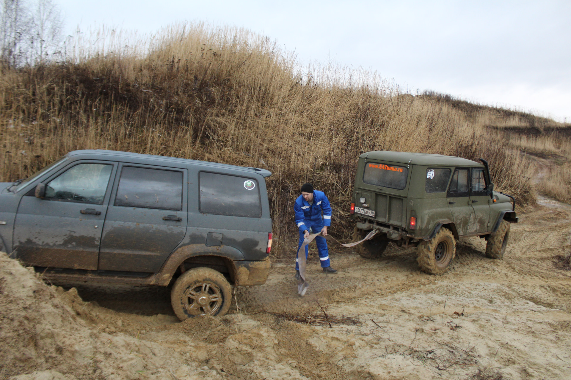

Покружившись в карьере, вытащив меня пару раз из засад, которые я сам себе обеспечил, довольные и веселые мы поехали домой.
Попутно сделали небольшой совместный фотосет.)

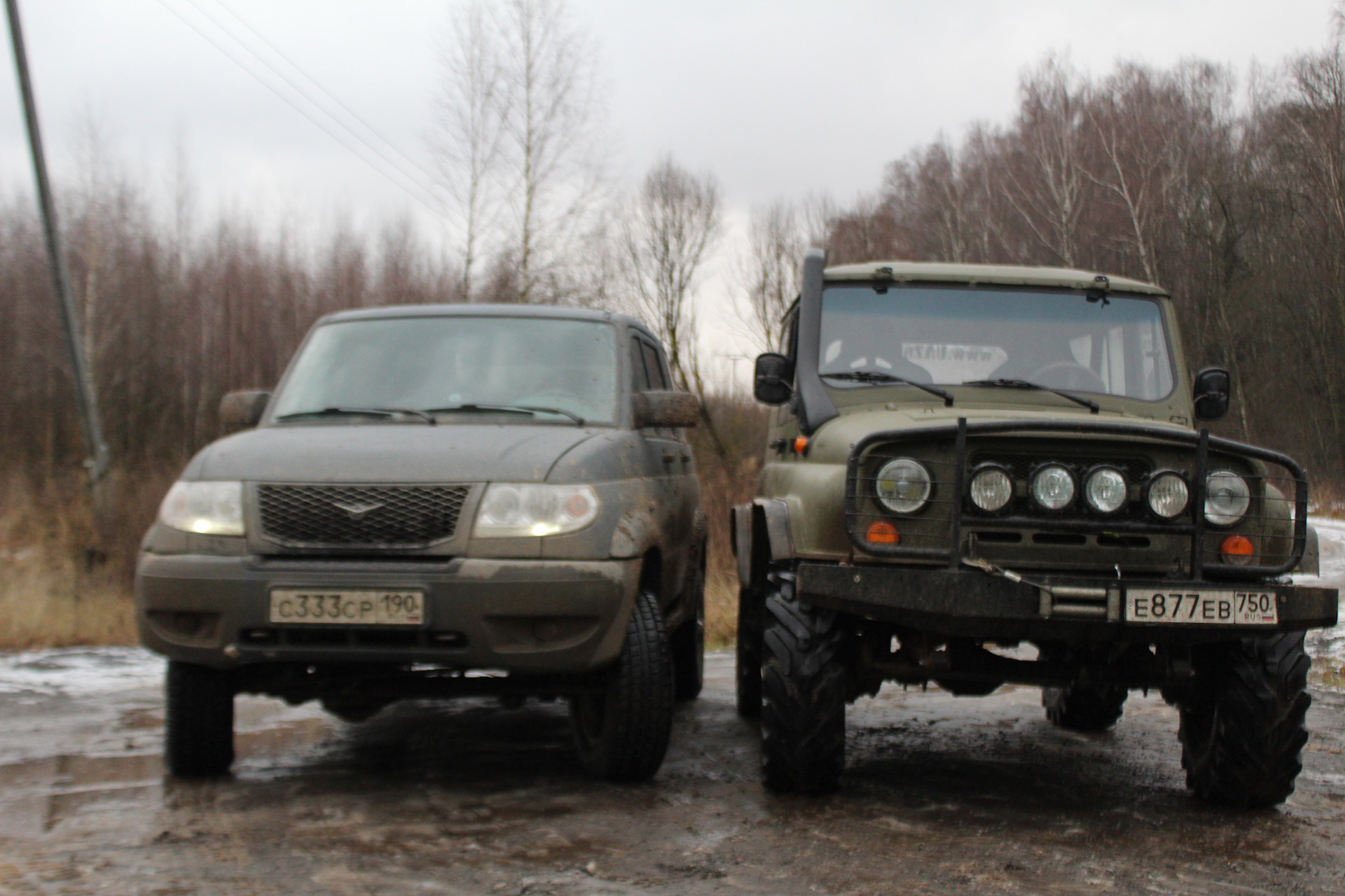

Конфиги:

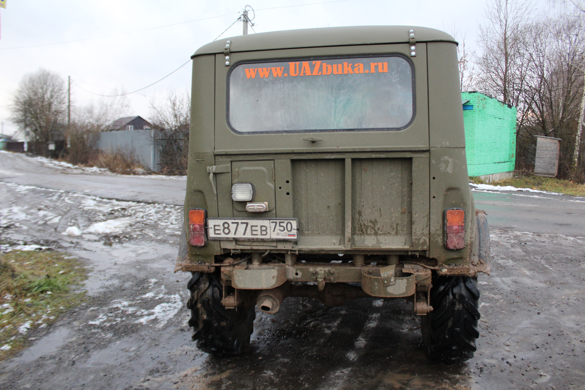

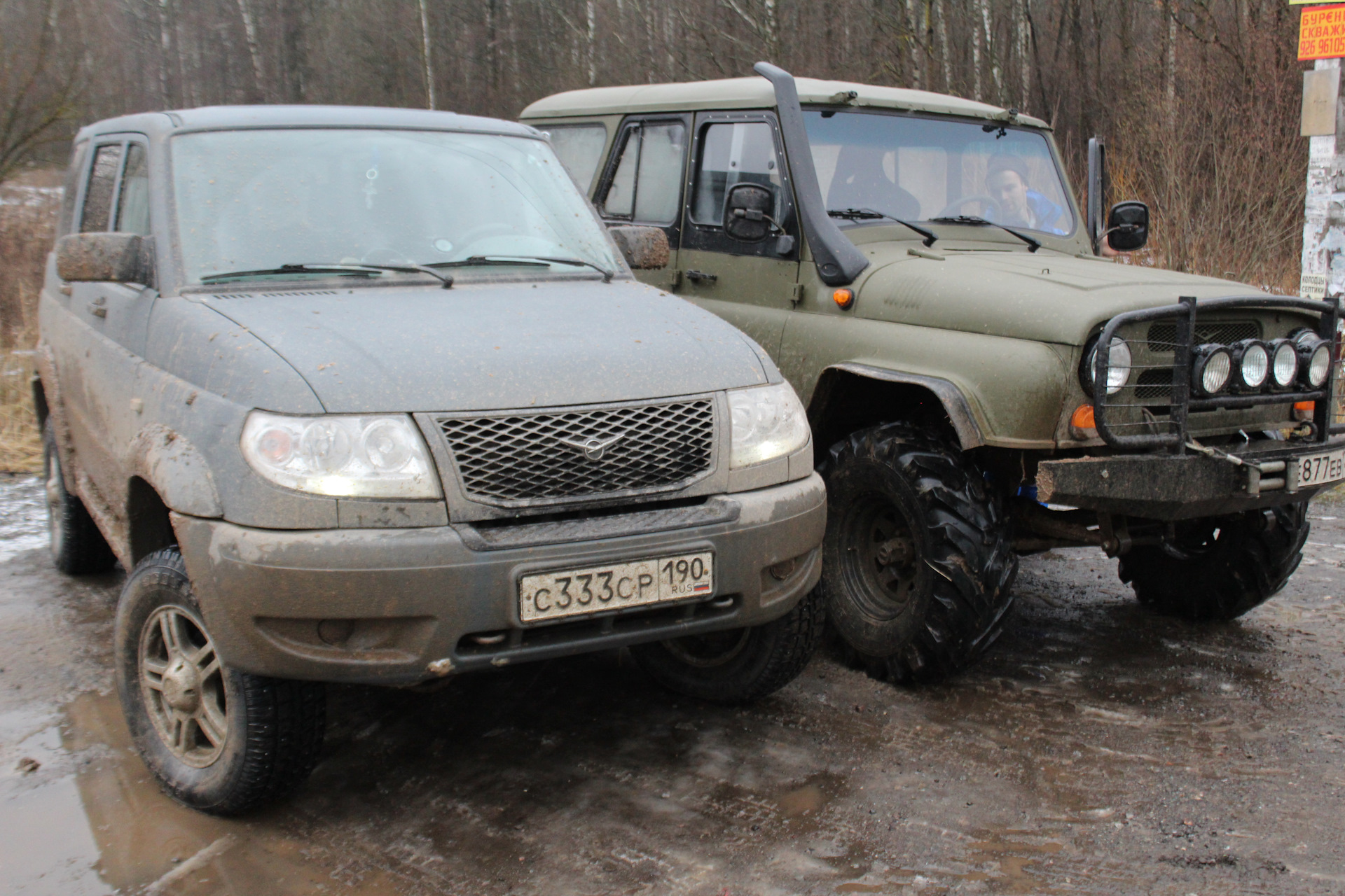

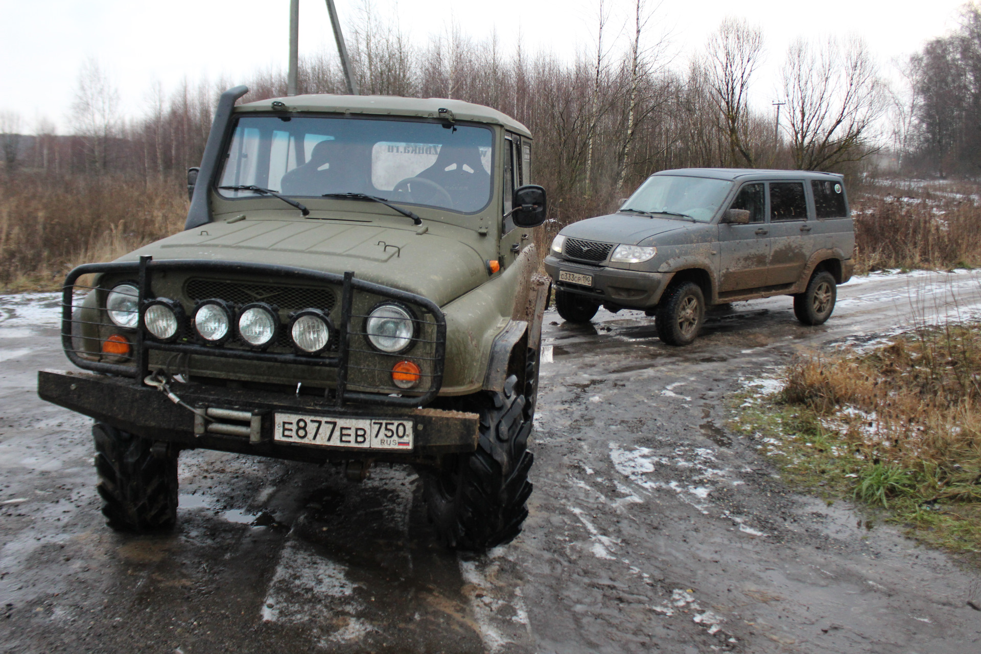

УАЗ Патриот: подвеска трофи лифт +30мм, пружины Фобос +30, рессоры 4 листа. Резина Cooper Discover M+S Шип, 245/70 R16. Покрытие Раптор.

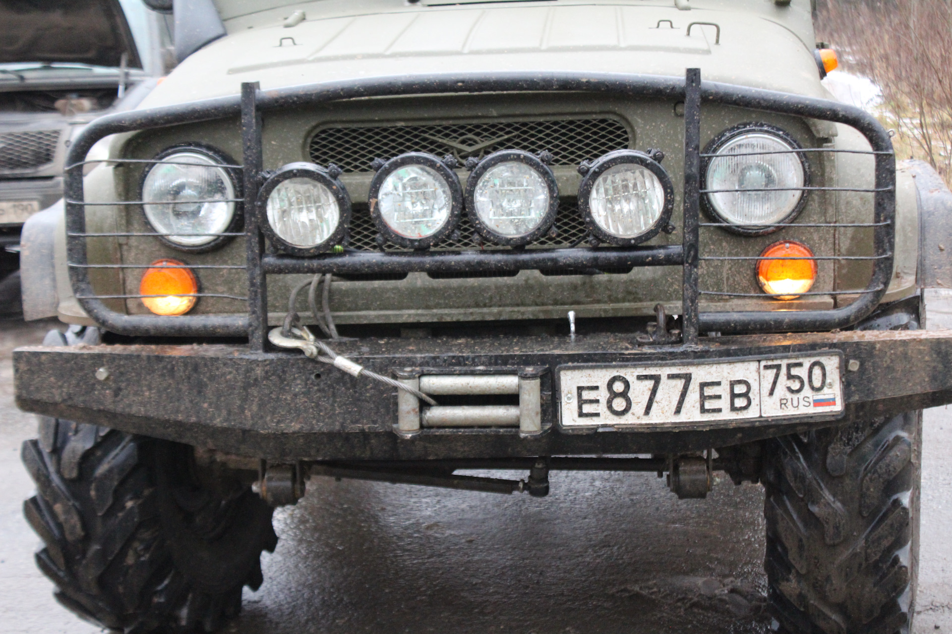

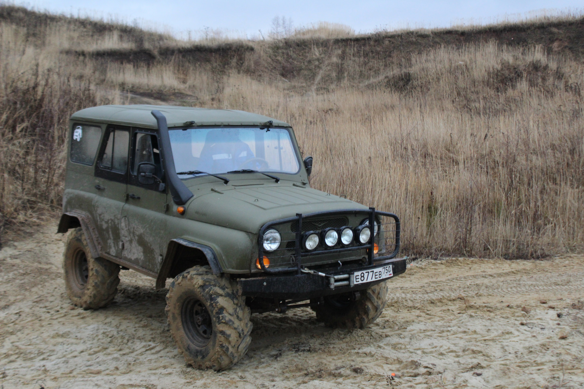

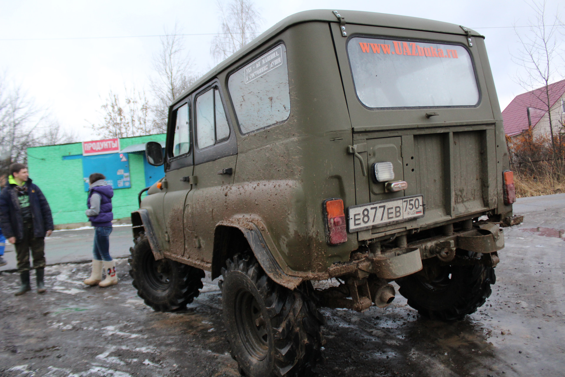

УАЗ 3151: Двигатель V6 5vz-fe, АКПП Aisin a340, Раздатка TLK105 фуллтайм. Военные мосты. Лифт кузова 65мм, рессора-рама 60мм, газель серьги, сзади усиленные рессоры все на полиуретане, амортизаторы+60. Резина ФБел-160 36". Покрытие Раптор.
По ощущениям:
Патриоту в такой ситуации большую часть маршрута приходится идти на пониженной передаче, чтобы ехать уверенно. 3151 едет без всяких проблем и на повышенной передаче, не включая блокировок. Руление легче и приятнее также в нём.
