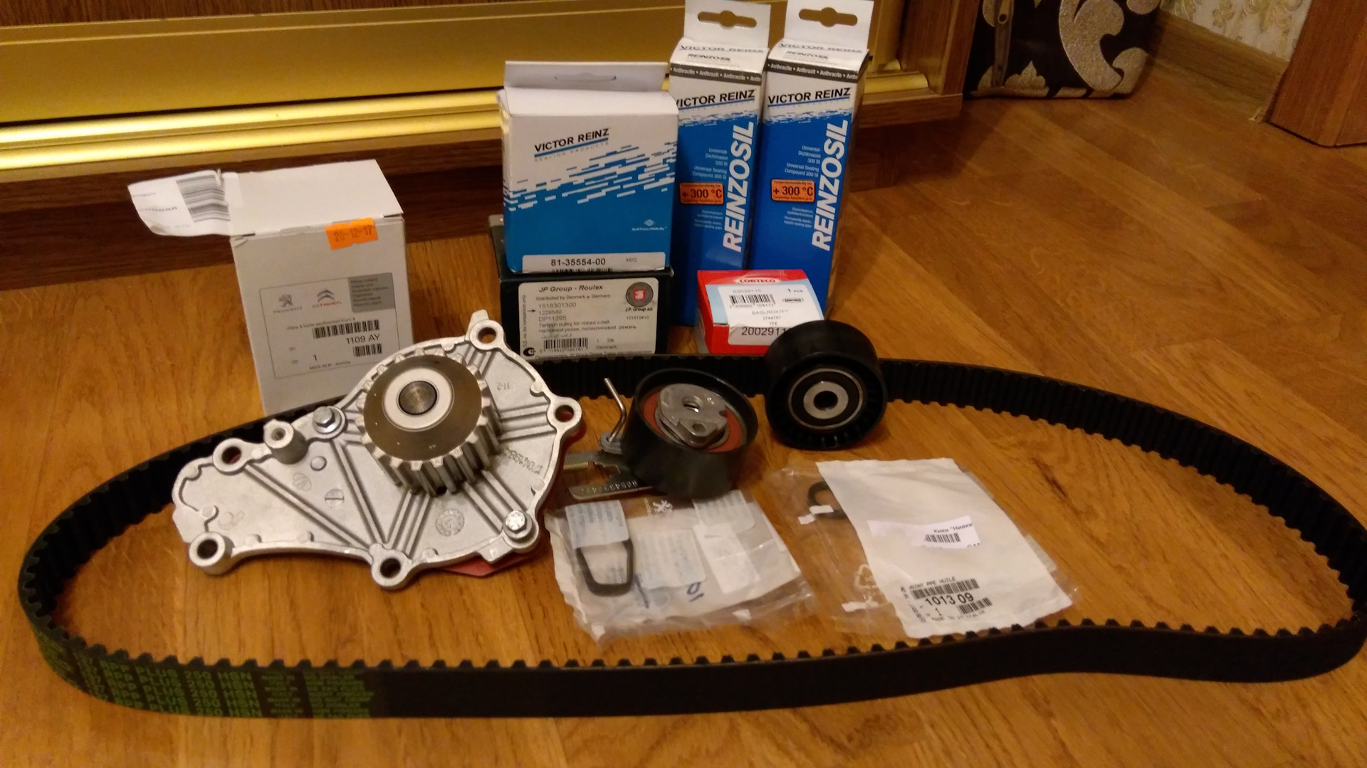

Для данного процесса было куплено:

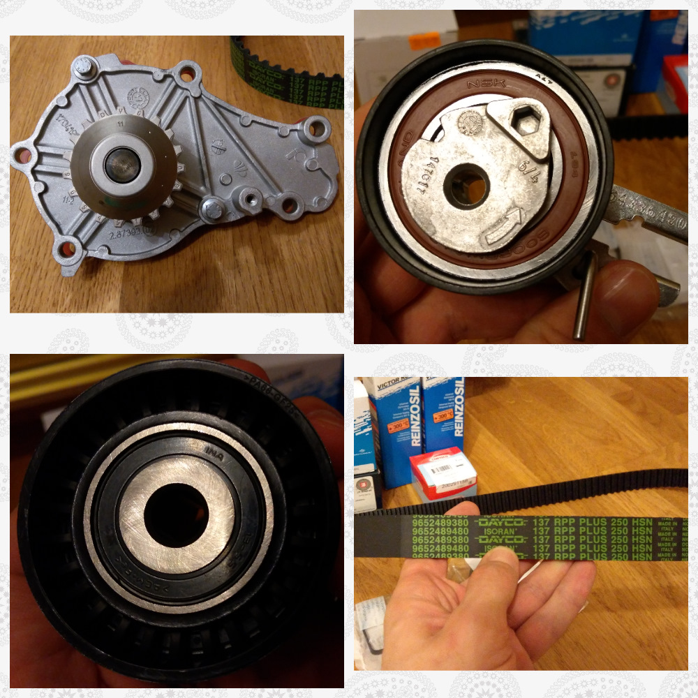

1) Оригинальный комплект ГРМ + Помпа Citroen/Peugeot 16 095 256 80
2) Сальник коленвала Victor Reinz 81-35554-00
3) Кольцо масляного насоса Citroen/Peugeot 1013 09
4) Прокладка, масляный насос Citroen/Peugeot 1019 34
5) Сальник распредвала Corteco 20029115B
6) Масляный фильтр Citroen/Peugeot 1109 AY
7) 2 тюбика с перепугу купленного герметика Victor Reinz REINZOSIL
8) Динамометрический ключ (рекомендуется) я затягивал все по мануалу с помощью этого ключа, очень полезная вещь.

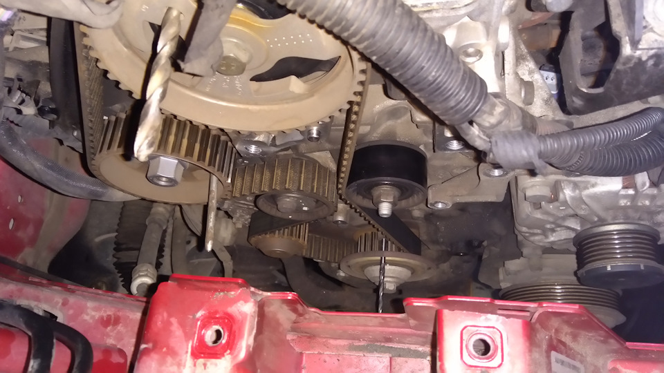

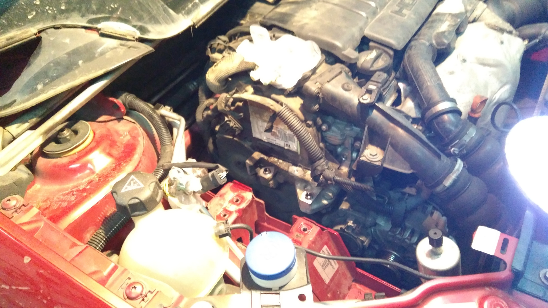

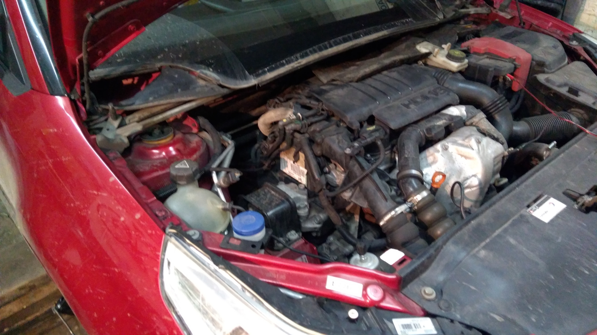

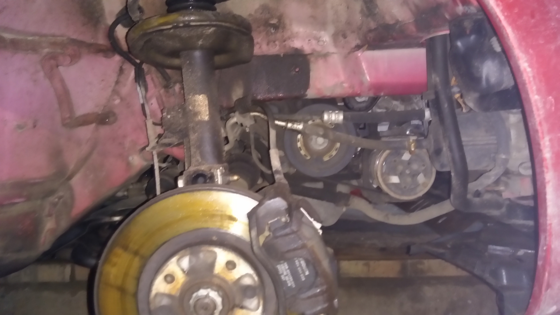

Для начала снимаем колесо правое и домкратим машину, я использовал бревна, снимаем подкрылок. Стопорим маховик в районе коробки передач, сразу над гофрой выхлопной, срываем болт шкива ремня генератора, вытаскиваем стопор маховика.
Я для удобства так же снял дворники и жабо, зная что везде все тугенько в С4, лишнее пространство для маневров не помешает, снимает топливные трубки, и одеваем на них что-то стерильное… :) отводим в сторону трубки чтоб не мешались.
Далее домкратим двигатель под поддон откручиваем правую подушку, крепление подушки, но так как мне предстояло снятие поддона я потом передомкратил под компрессор кондера. Далее я так же снял ремень генератора и натяжитель, так как предстояла так же замена ролика натяжителя…

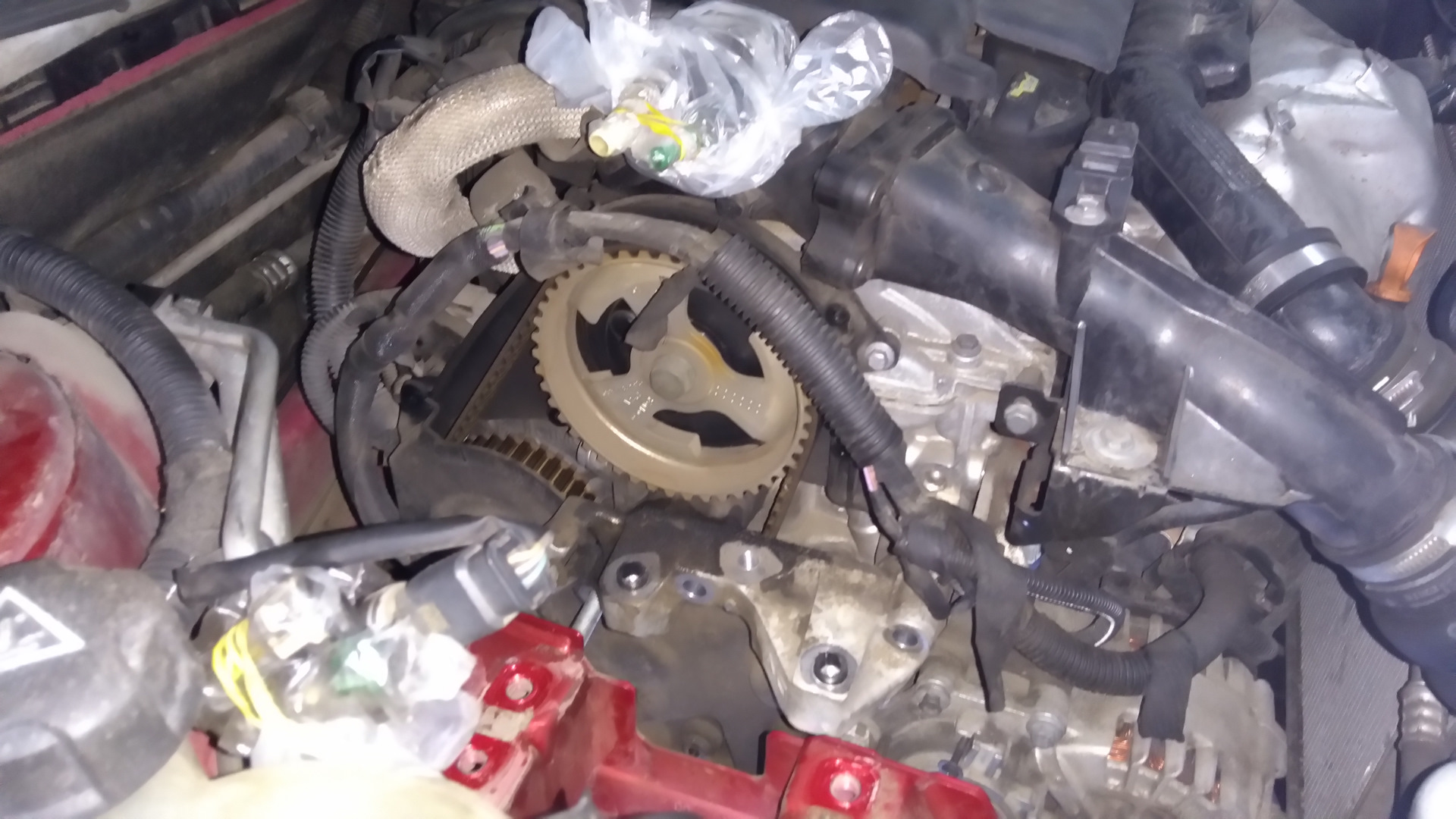

Раскусываем все пластиковые хомуты чтоб освободить верхнюю крышку защиты ГРМ, снимаем крышку.
Откручиваем нижнюю крышку защиты, снимает датчик вращения коленвала и пластиковый предохранитель который защищает ремень от перескакивания. Вкручиваем болт шкива обратно.

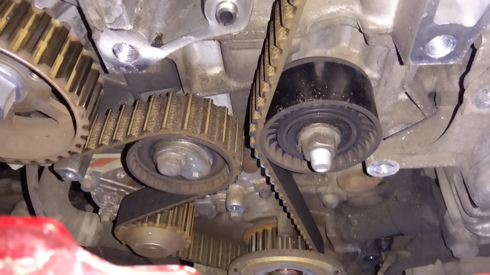

Далее крутим двигло за болт шкива колена до сопоставления всех меток, распредвала, коленвала и ТНВД, вставляем штифты либо сверла по плотнее… ослабляем натяжной ролик, путем откручивания болта и проворачивания шестигранником по часовой стрелке ролика-натяжителя, снимаем ремень ГРМ.

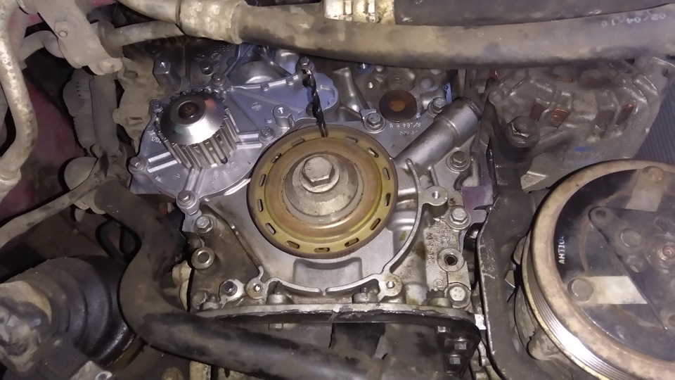

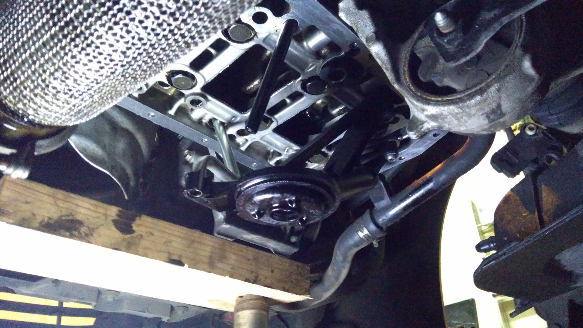

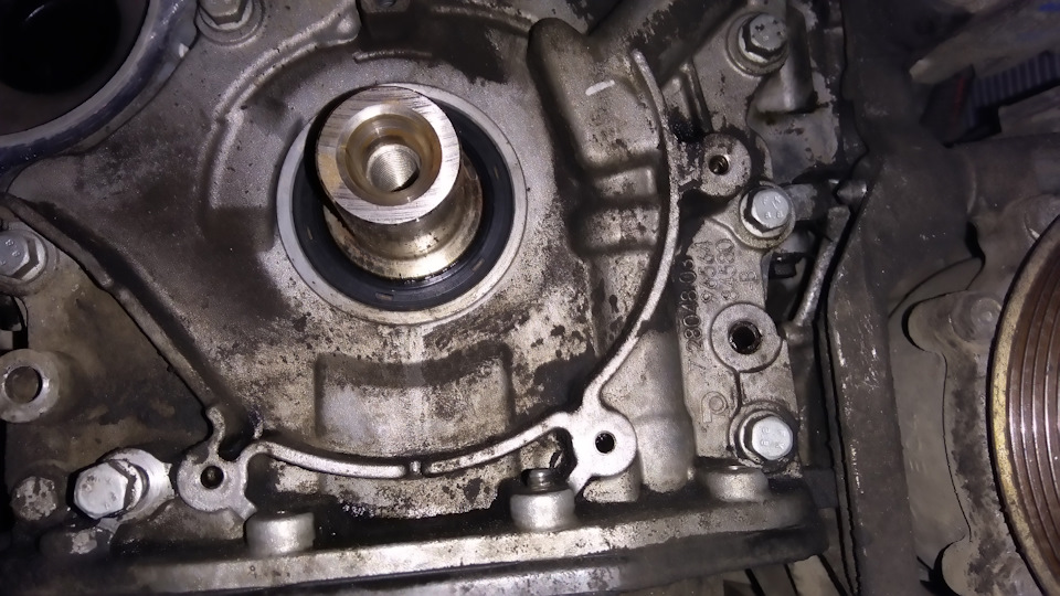

Далее предстояло самое сложное, снятие поддона и снятие маслянного насоса, напомню, весь этот трэш нужен чтоб поменять одно единственное колечко масляного насоса.
Для снятия поддона лучше всего использовать шуруповерт — быстрее будет, предварительно посрывав болты трещеткой. Всего 15 болтов и две шпильки с гайками. Для того чтоб отодрать поддон, напомню, завод его тоже ставит на герметик, нужно откручивать сами шпильки, но чтоб сильно не гнулся поддон я помогал лезвием и отверткой аккуратно.
Когда поддон снят переходим к масляному насосу, для начала нужно снять фильтр-заборник который окунается в масло, черный пластиковый (в нем тоже есть резиновая прокладка №4 списка моего), сидит на 3 болтах со звездой, пока открутил сломал 3 битки (Подсказка! Сидят на фиксаторе резьбы, если не идет то делает движение в сторону затягивания потом откручивается как по маслу) после откручиваем все болты крепления насоса и так же аккуратно ищем места где можно безболезненно его отодрать от герметика, не легко говорю сразу…
Дальше был бесконечно долгий процесс отмывки всего от масла, текло со всех дырок и вообще казалось что стою под масляным дождем :) За время всей работы принял несколько масляных масок для волос :)

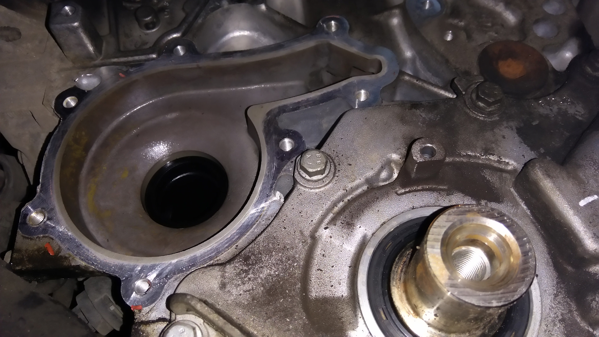

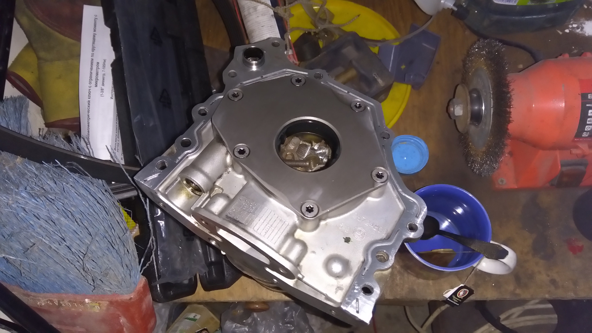

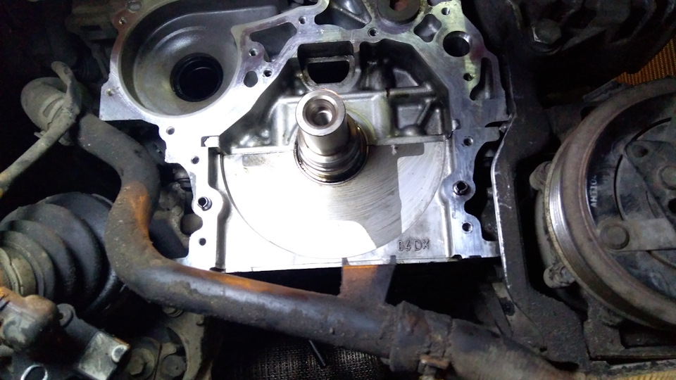

Насос отдираем от остатков герметика, вытаскиваем сальник коленвала, меняем уплотнительное кольцо
мажем по периметру герметиком ставим на место насос.
Когда насос был окончательно прикручен одеваем новый сальник коленвала.

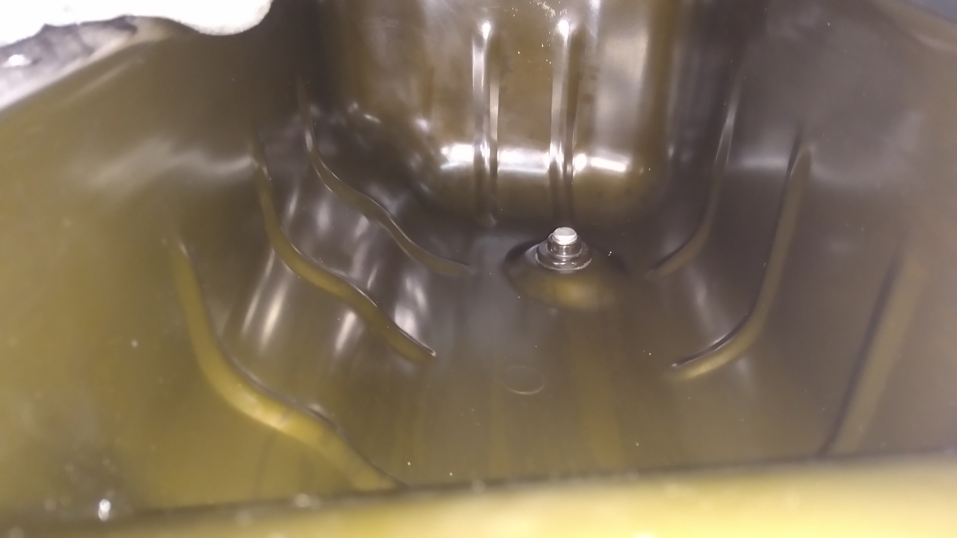

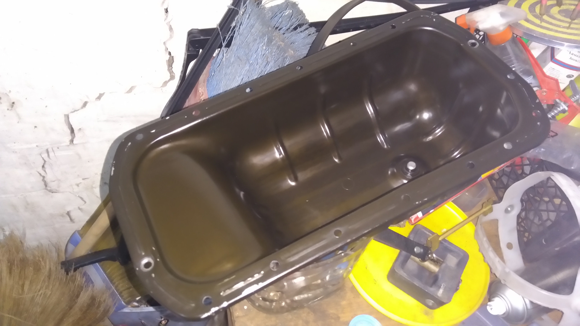

Прийдя на след утро принялся отмывать от масла низ двигателя, с которого постоянно вытекало масло, отмыл поддон. На поддоне есть один интересный момент…
Мажем поддон герметиком и ставим его на место, опять же с помощью шуруповерта, очень удобно и быстро.

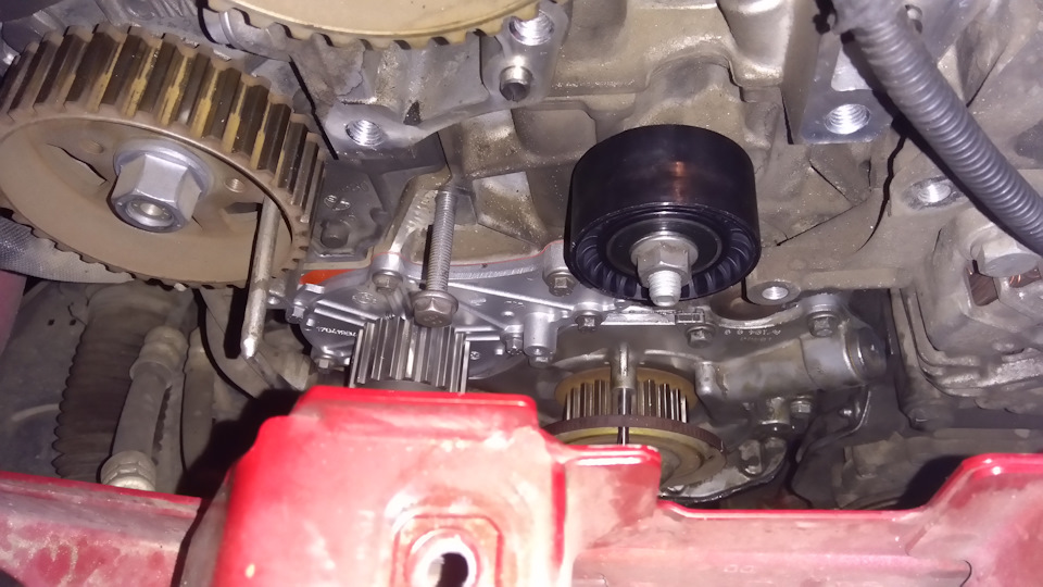

Ставим обводной ролик новый и помпу, помпа идет с прокладкой, я все такое же снял, так что крутим помпу, но в мануале есть последовательность затяжки болтов, я ею руководствовался, одеваем шкив, не забывая про шпонку.

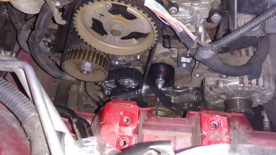

Ставим натяжной ролик, слегка его притягиваем, одеваем ремень в такой последовательности — коленвал, обводной ролик, распредвал, тнвд, помпа и натяжной ролик, следим обязательно чтоб ремень был натянут хорошо в промежутке коленвал — распредвал — тнвд.
Отпускаем опять натяжной и с помощью шестигранника натягиваем натяжной до тех пор пока флажек не станет четко между метками в виде металлических границ, не сфоткал :( лучше всего использовать зеркало для контроля, натянули, закручиваем натяжной болтом.
Вытаскиваем штифты, крутим движек по часовой за болт коленвала, колено должно прокрутиться два полных раза для сопоставления всех контрольных отверстий, вставляем опять штифты, проверяем натяг, если не ушел то затягиваем окончательно натяжной, все.

Касательно снятых деталей — обводной ролик был полностью сухой но крутился без люфта, натяжной был в принципе неплох но тоже суховат, а вот помпа немного подклинивала, но опять же люфта не было вовсе, ремень мог еще столько же проездить…

Добрый день, скажите пожалуйста, а маслонасос нельзя снять отдельно, без снятия помпы ?
Добрый. Да конечно, это разные детали на фото видно

Только вот, если двигатель DV6TED4, то коленвал нужно прокручивать 6 раз до совпадения меток коленвала, распредвала и ТНВД. Так по мануалу написано. Наверно у вас немного другой двигатель. Хотя внешне очень похож на мой.
блииин вот тут наверное точняк, хотя надо мануал покурить еще…а я то думаю почему после 2 и 4 прокручиваний тнвд не становился на метку… Спасибо за подсказку!
