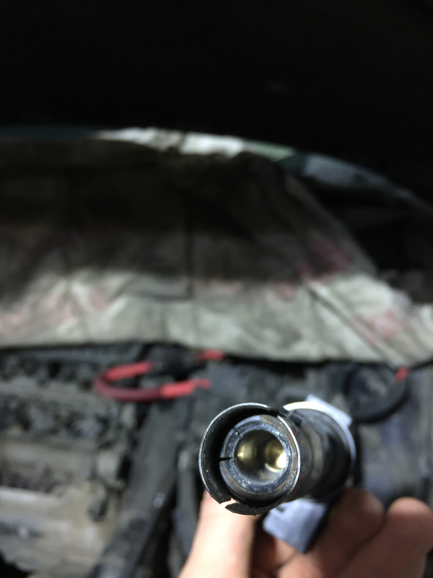

С утра, минут через 20 после выезда загорелась ошибка, машина перестала тянуть до 3к оборотов. Пинается, ехать вообще не хочет. Глушил, ничего не меняется, ошибка гаснет, но потом вновь загорается.
В сервис смогу только вечером. Сейчас что делать? Куда смотреть?

Было такое. Катушка зажигания, замена помогла.Только какая узнать нужно, у любого электрика должна быть диагностика или ищи друга со шнурком.
2 горшок) уже сделал, пилю пост. Есть такой друг) 15 минут и все сделали
У меня тоже 2
При отключении одного или нескольких горшков — машина едит до 2000 об. Т.е. — свечи, катушка, форсунки.
Катушка

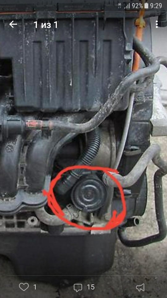

Вот эта фигня сзади двигателя у тебя, вентиляция картерных газов, нужно менять мембрану, если есть в контакте держи, читай… vk.com/wall-684691_148256

Мембрана это…
