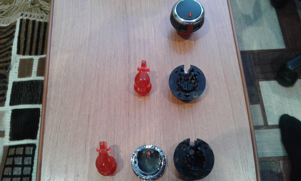

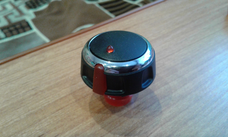

С наступлением холодов стало проявляться неудобство в плане контроля за переключением режимов температуры и за положением заслонки печки. Установленные на нашем автомобиле крутилки от РЕНО справляются с информативностью не более чем на 50%. Когда мы переводим ручки в крайнее правое положение, то подсвеченные «клювики» не видны, и одного взгляда недостаточно, чтобы определить, есть ли запас, например, тепла в закромах или это уже максимум. Для себя эту проблему решил следующим образом: были куплены красные прозрачные светодиоды ∅ 3 мм, и были встроены в ручки. Результат на фото.
Положение ручек теперь понятно. Выглядит гармонично!

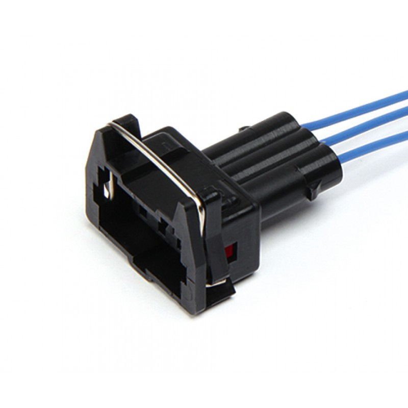

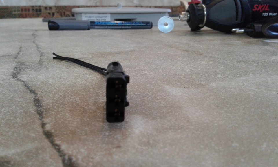

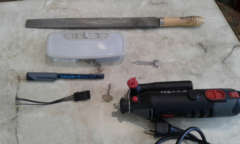

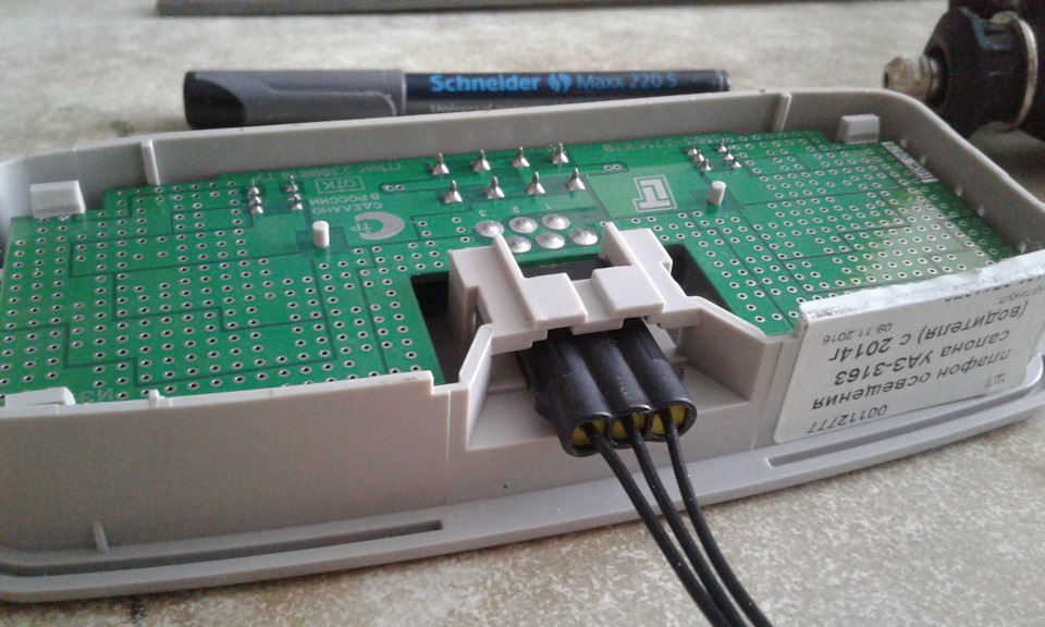

Как и все, установил плафон для задних пассажиров. При установке было замечено, что синтепон, уложенный под обшивкой крыши, уже не сплошь по всей поверхности, а имеет приличный вырез ровно посередине крыши, как будто специально для данной доработки салона. Фотки делать не стал, так как это уже классика. А вообще, вот парочка. Адаптация колодки вазовского датчика Холла для нашего плафона.
Свет на заднем ряду — это круто. Если руки растут из плеч, не поленитесь, сделайте!

Куда же без напильника :)))) а плафон тоже… Не вынес издевательства, заказал вестовский, теперь кайфую. Очень нужен!
Как подключал?
К штатному плафону, другие варианты сложнее. Режим работы замудреный получился, описывать нет смысла, но мне нравится, надо привыкнуть.
Привет Славик! Спасибо за идею, буду и я светодиодики вставлять! Особенно плохо видно переключатель положения заслонок.
Ну так и я никуда не выбегаю на ходу, но блок печки прекрасно читается!
Ну где же видно-то?! Вот на моей фотографии видна только скорость вентилятора! Причём фотография сделана не с уровня глаз, а с уровня руля! Однозначно заверяю, что на крутилках не хватает подсвеченных фронтальных рисок! Ну и на всякий случай, чтобы не нарушать авторские права, даю ссылку: www.drive2.ru/l/8880167/
Да дело то всё в том, что смотрю я на них только с одного ракурса и не бегаю по салону во время движения! А рулон обоев вожу, потому что у некоторых в голове такииие тараканы!..
А в подстаканниках у тебя что, обои? ))))Перед оклейкой не забудь все в машине прогрутновать))))) а по делу, не понимаю- чем тебе завод не нравились, все видно, все читабельно со всех ракурсов!
