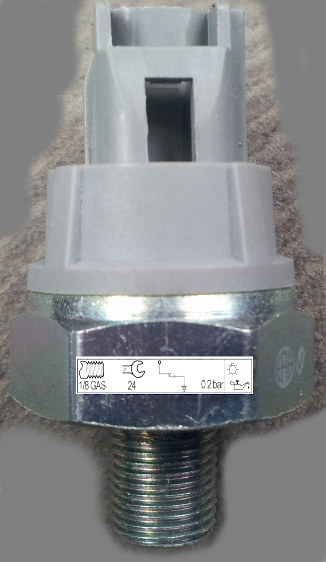

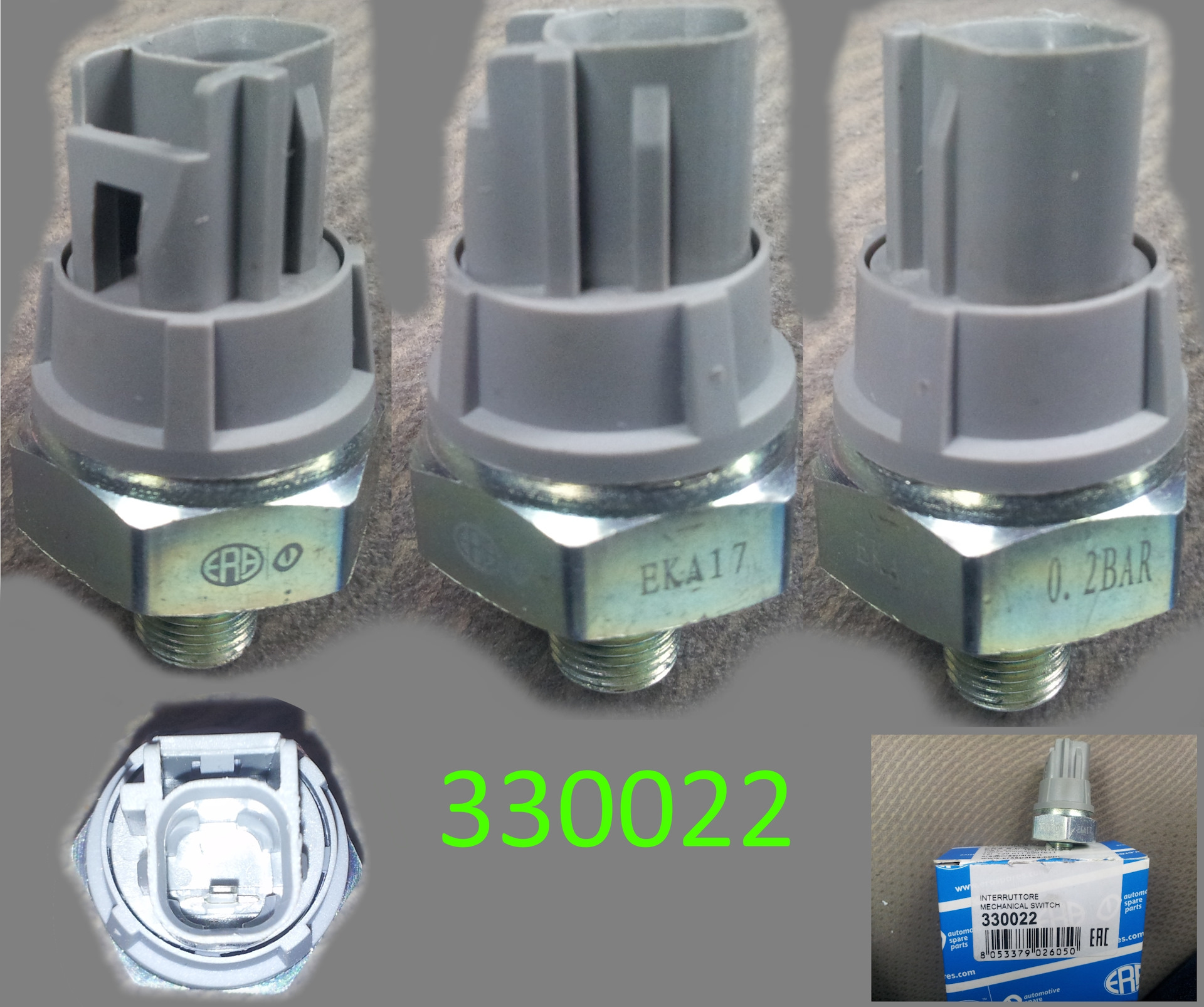

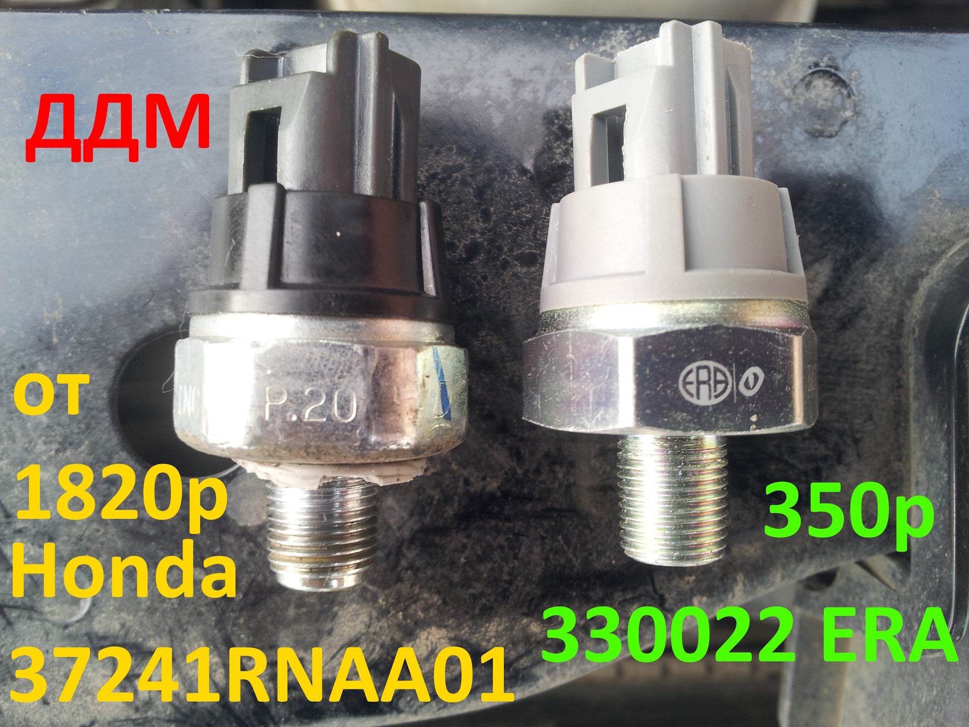

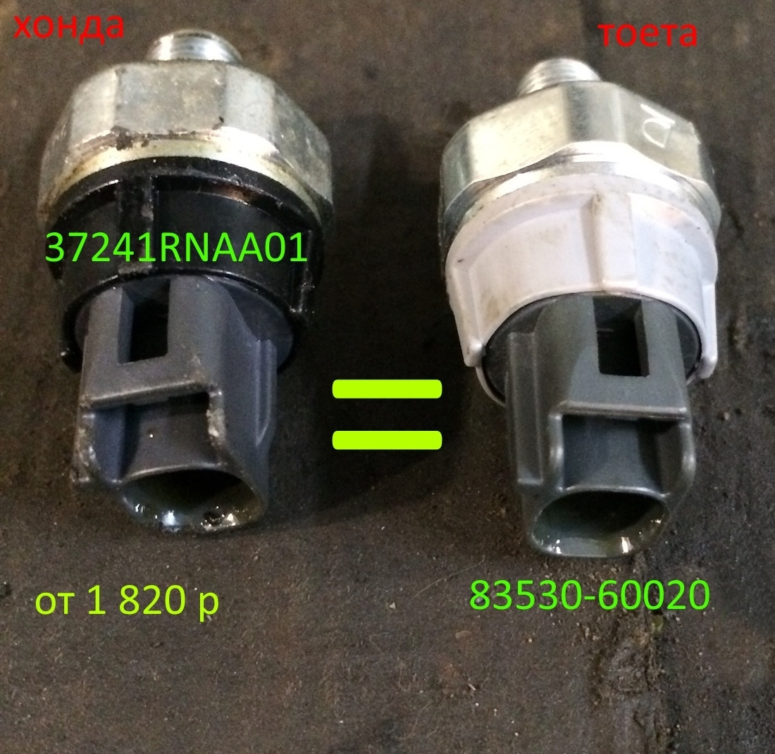

Хондовский родной 37241RNAA01 стоит 1820руб,
внешне, полная копия, тоётовский 83530-60020 стоит примерно столько же.
Оригинал с завода, Daihatsu, сидел у меня на герметике.
Размер ключа=24. Резьба прямая. Давление 0.2 бара. Контакт 1, нормально замкнутый.
Дубли Facet70114 и FAE12550 имеют конусную резьбу (герметик и фиксатор, думаю будет лишний), главное не перетянуть.
Все, дальше можно не читать, пойдет лирика и процесс замены.

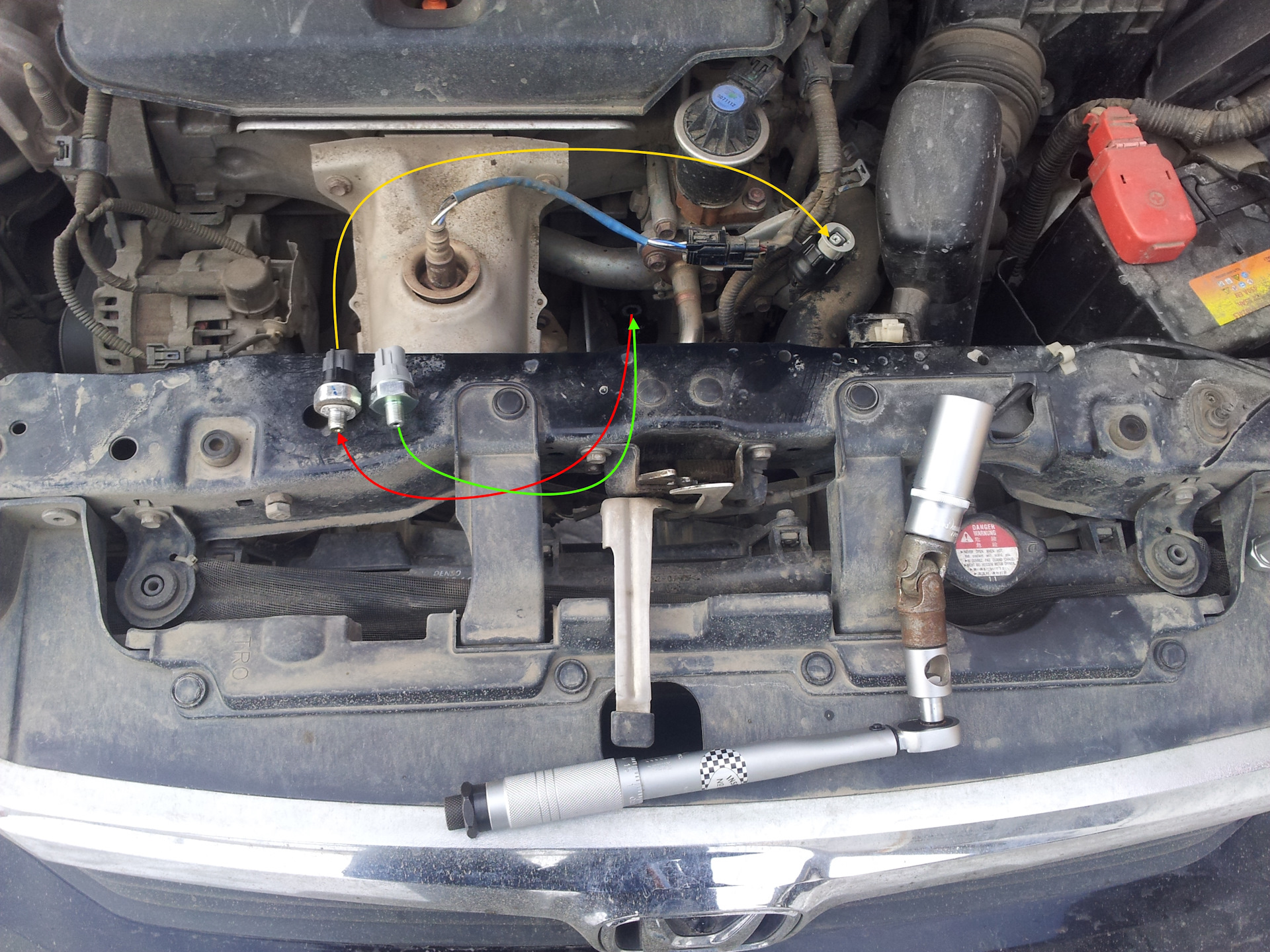

Кроме датчика, нужно позаботиться о наличии удобного инструмента. Головка №24.
Плоскогубцы, накидные или прочие, это только извращение.
Я никогда не видел, что бы меняли ДДМ на работающем двигателе.)))
Только заглушенный, тоже норовит ошпарить корпусом катализатора.)))
Стягивание резинового пыльника, нажатие на фиксатор клемника перед отсоединением, это для самостоятельных девушек.

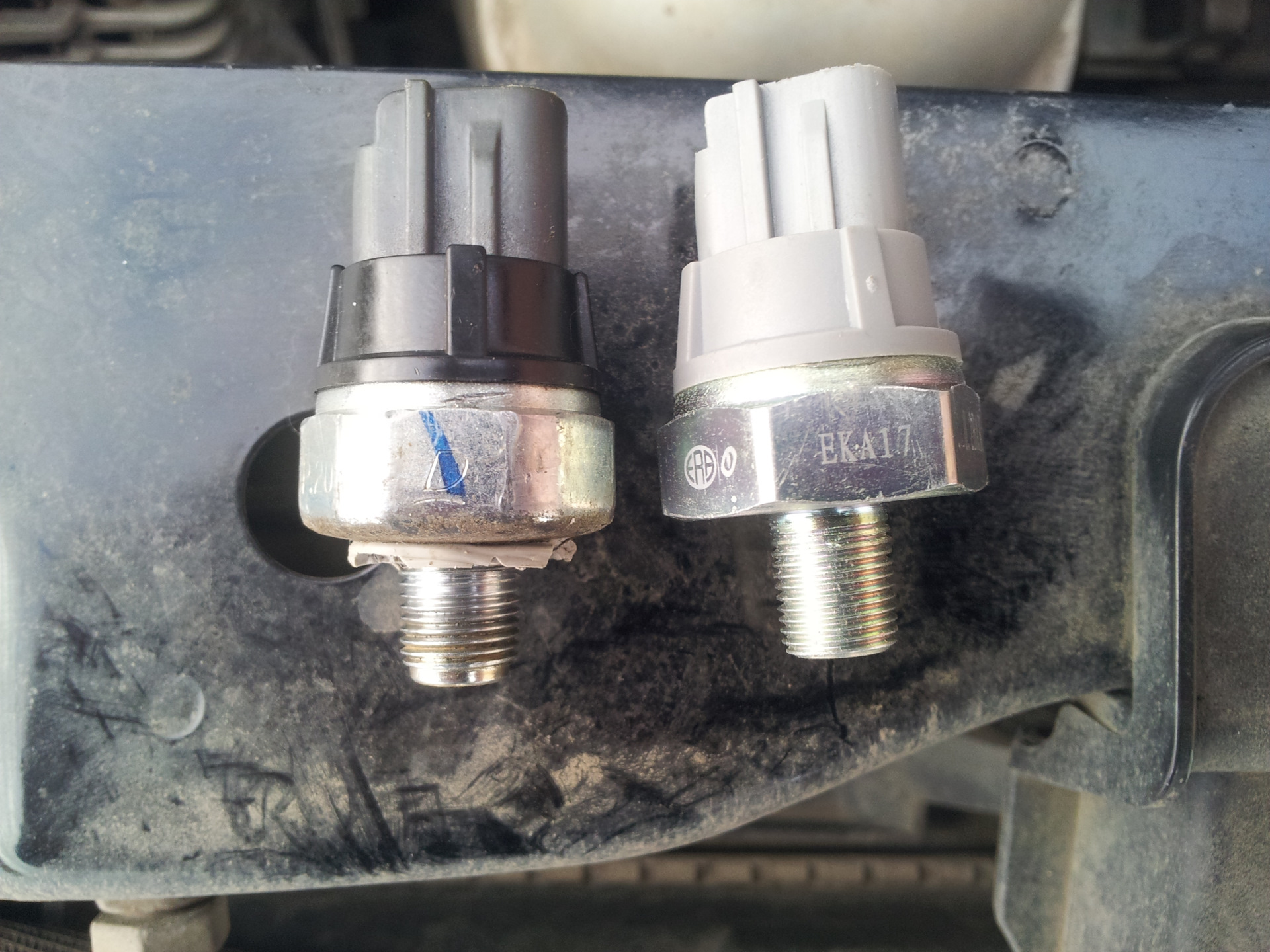

Вот глубокая 24 головка и трещотка, самый удобный инструмент. Из-за того герметика, сорвать датчик иными приблудами было несподручно.

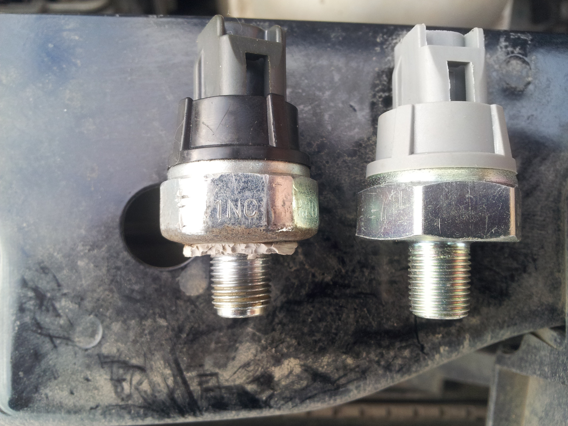

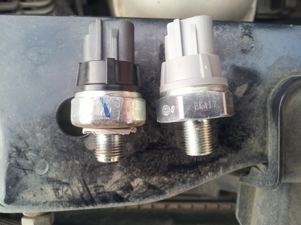

В связи с тем, что мой родной сидел на герметике, а новичок имея такую же прямую (не конусную) резьбу, пришлось под гайку намазать герметика. Не очень то хотелось повторно отвлекаться.
Затягивать ломом нет смысла. По остаткам герметика на снятом датчике, видно что он имел зазор около 2х мм.

Facet70114 ->
st1ch
Runar-116,
FAE12550 ->
lolita96,
и другие.
Перелопатив многие БЖ, ничего криминального не обнаружил. Разные отзывы, у некоторых оригинал начал потеть через год, у некоторых дешевый живет более 5 лет.
Итог. Все в норме. Буду следить, сколько проживет эта дешёвка. Как начнет распускать сопли, то новую запись делать не буду. В этой появится свежая инфа.

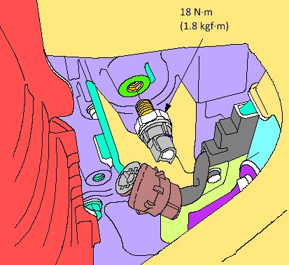

Подскажите пожалуйста а что за программа/сайт откуда картинга с расположением и моментом затяжки.
Всегда пожалуйста.)
xonda-civic.ru/R00/HTML/zaglavnye/1.htm
И другие хонды
omanual.ru/Honda/
наверно это твоя.
omanual.ru/Honda/CR-V/3/

Буква D на датчике это не Daihatsu а Denso.
Похоже у меня он и есть
Я про то, что заменители "Дубли Facet70114 и FAE12550 имеют конусную резьбу"! Разве можно в обычную резьбу крутить конус или наоборот?
Я дал ссылки, что бы только познакомиться.
Свой я точно бы не стал ставить если резьба была другая.
Тут конечно надо только верить своим глазам, я описал свой опыт.
Да по сей день пока все сухо и работает.)))
Так если в блоке резьба под конус, разве можно с прямой корячить?
Где написано, что у меня конусная резьба?
А где взять такой мануал, как на последней картинке для нашего цивика?
Это с 8го, датчики одинаковые, значит и момент такой же.
Разница только в запчастях, принцип тот же.
Окей, а на 8й есть ссылочка?) Буду благодарен)
omanual.ru/Honda///
или там
www.drive2.ru/c/457240157821611644/
