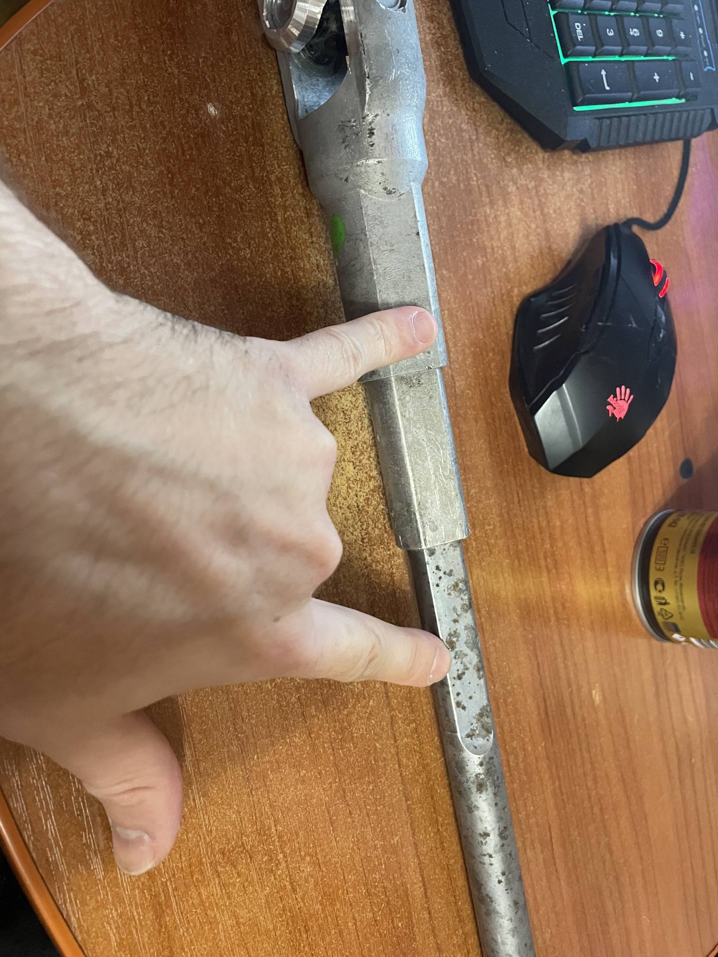

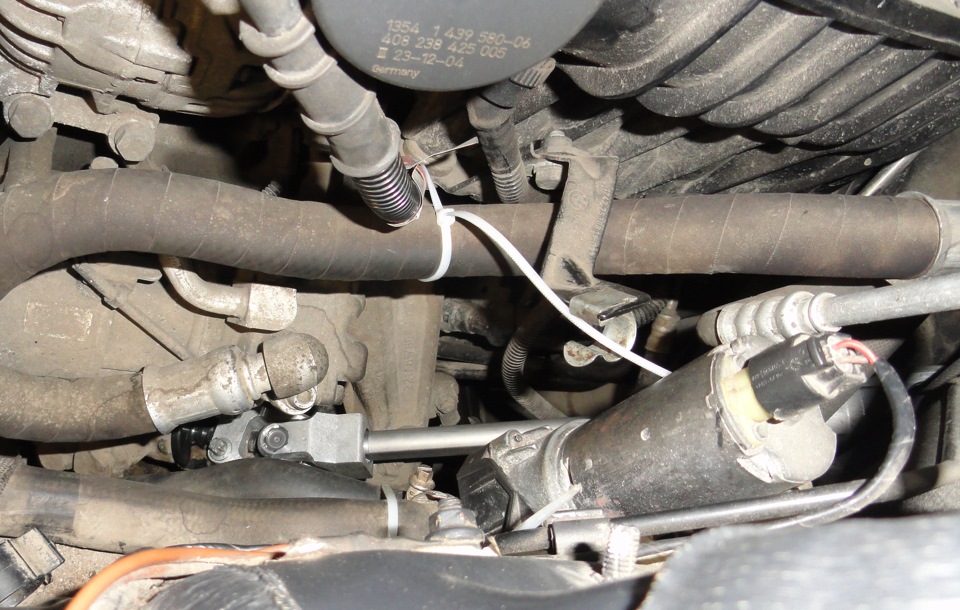

Сегодня поменял рулевой карданчик (Нижняя секция вала рулевого управления 32 30 6 769 157).
В душе надеялся что стук исходил только от него, но нет, рейка тоже люфтит.
Но позитивный эффект всё-таки достигнут: руль стал намного меньше "информировать" о неровностях дороги.
Что делать с рейкой пока не знаю. Люфт незначительный и на заведённой машине он совсем не чувствуется, наверное из-за гидроусилителя.
Рейка нигде не течёт. Может надо тупо подтянуть, а скорее всего подшипники червяка убиты. Люфтит кстати одинаково в любом положении => зубья целые.

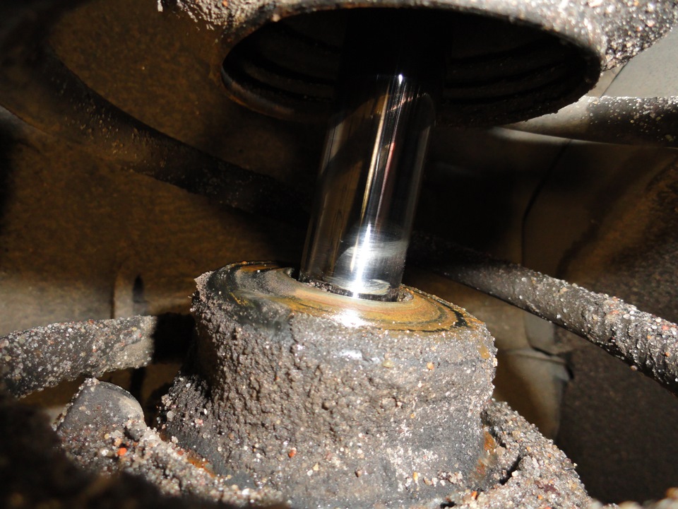

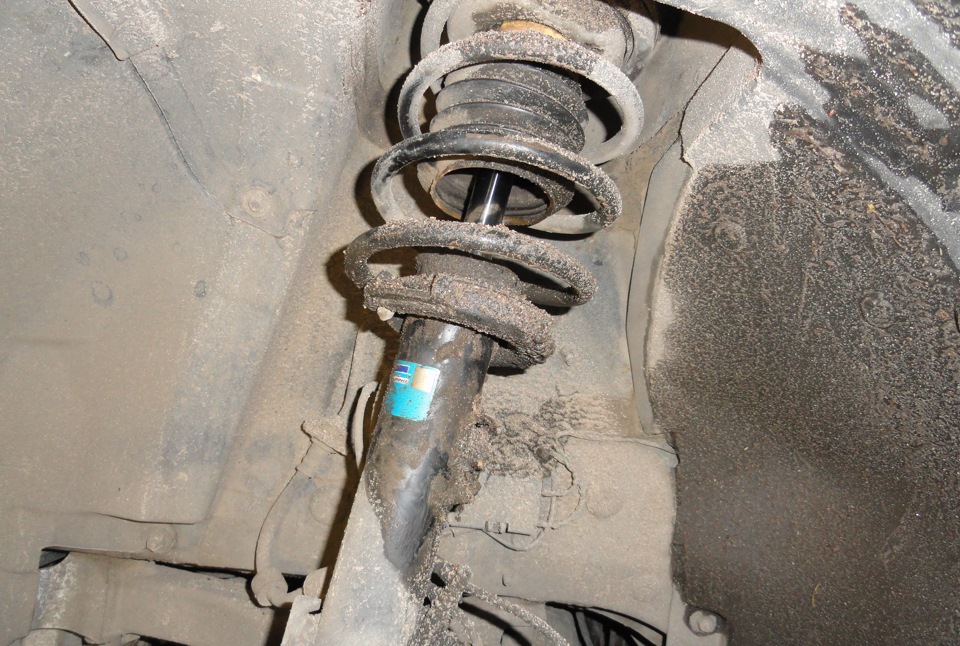

Когда перекидывал зимние тапки увидел потеющий передний левый амортизатор. Прожил он всего лишь 10000км! Запись про замену. SACHS оказался говном :(

Подскажи пожалуйста, часть та что на фото она подвижна ? Должна выдвигаться и задвигаться ?
Подскажи, после замены карданчика нужно развал-схождение делать ?
Нет.
Стойка сдохла из-за попадания грязи на сальник.Хотя странно, ведь пыльники новые, возможно их херово поставили.

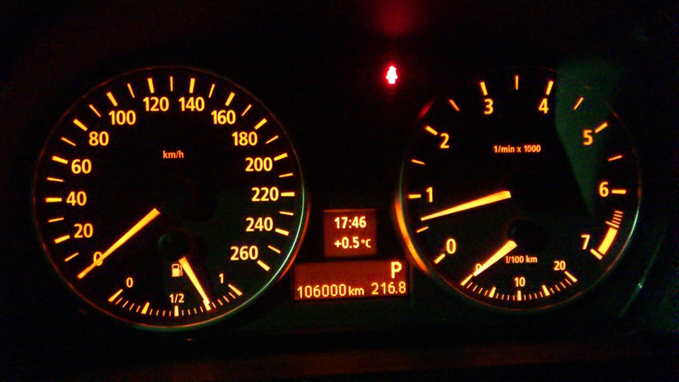

думаю что этот люфт нормальный, при пробеге в 106 тыщ.
я тоже так думаю ;) Да к тому же у меня спортподвеска и резина ранфлет, а дороги наши говно :)

Да, наверное пробил. Но как аморты работали снова и как через 10ткм, разница земля и небо.

может не все вытекло и немного выдавило через сальник
если газ остался то можно наверное ездить зиму

бери оригинал, я когда снимал свои они еще заводские были не текли но газа в них уже не было.

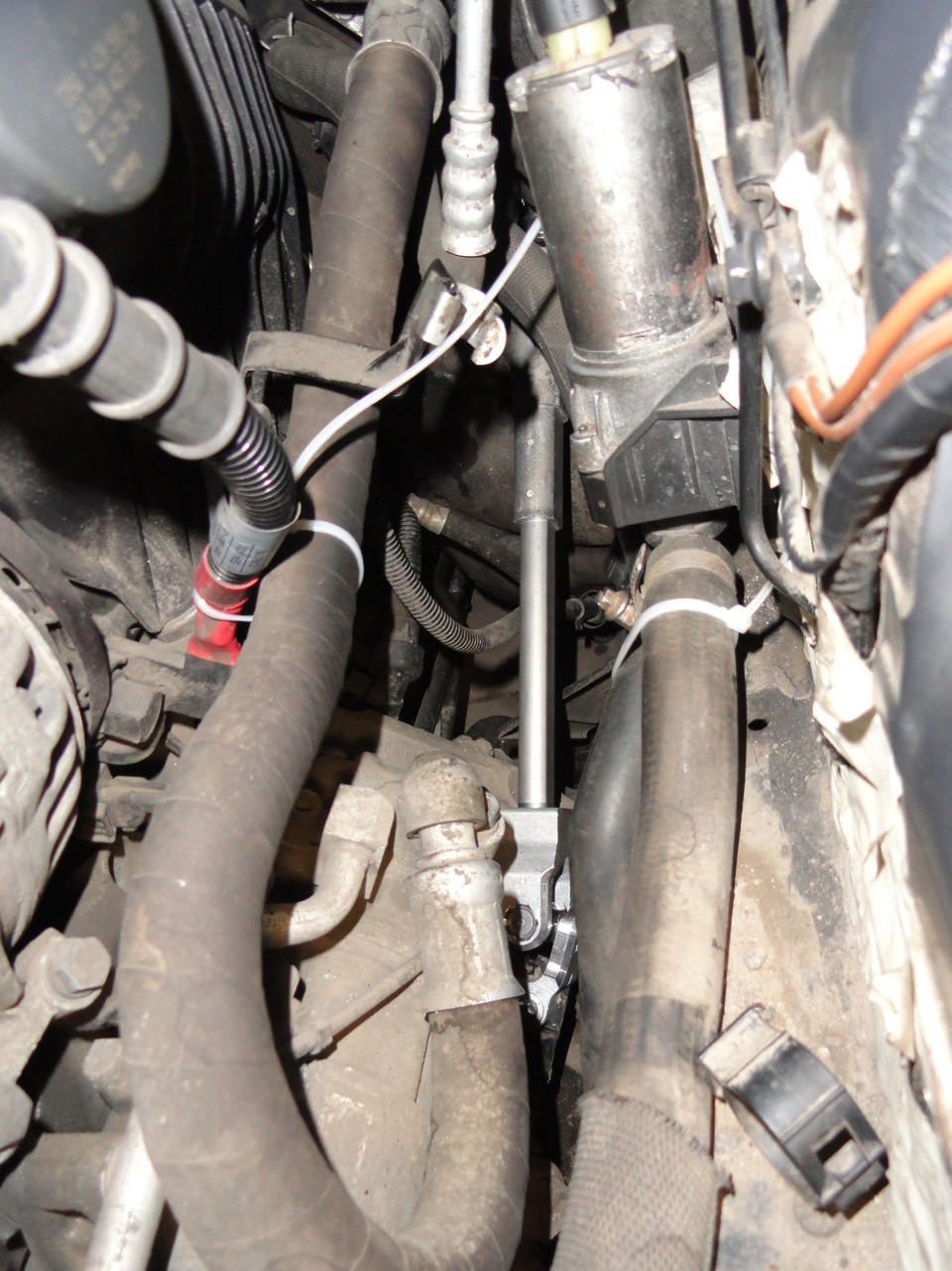

геморно менять вал ?
я к тому что тоже разбирать узел, у меня скоро замена колонки намечается, желтый руль начал появляться часто, походу ELV уже наедается.
Не, не геморно, просто неудобно подлазить. На N52 вообще не знаю как дело обстоит.
Ключ нужен звёдочка внутренняя на 10, можно обычной головкой на 8 открутить. Главное что бы ключик был компактным, там негде развернуться совсем. Благо винты от руки крутятся хорошо.
Спс
на N52 там вообще места нет, бачек гура надо снимать что бы добраться до болта

пробил где то амморт?
Да, скорее всего пробил. Приходилась пара моментов именно на левую сторону. Дороги то у нас ямами изобилуют. Но всё равно SACHS рановато сдался и поэтому он теперь SUCKS
