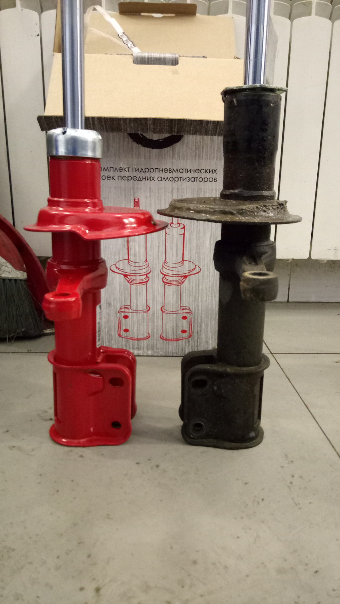

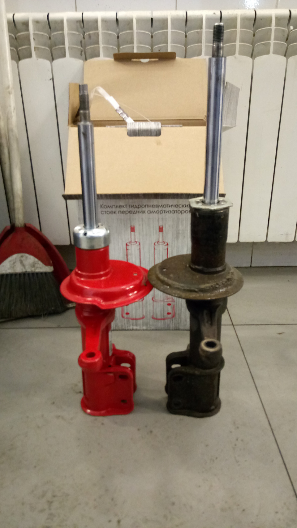

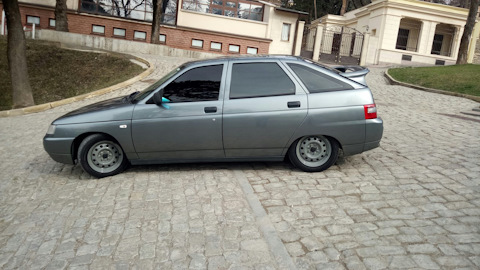

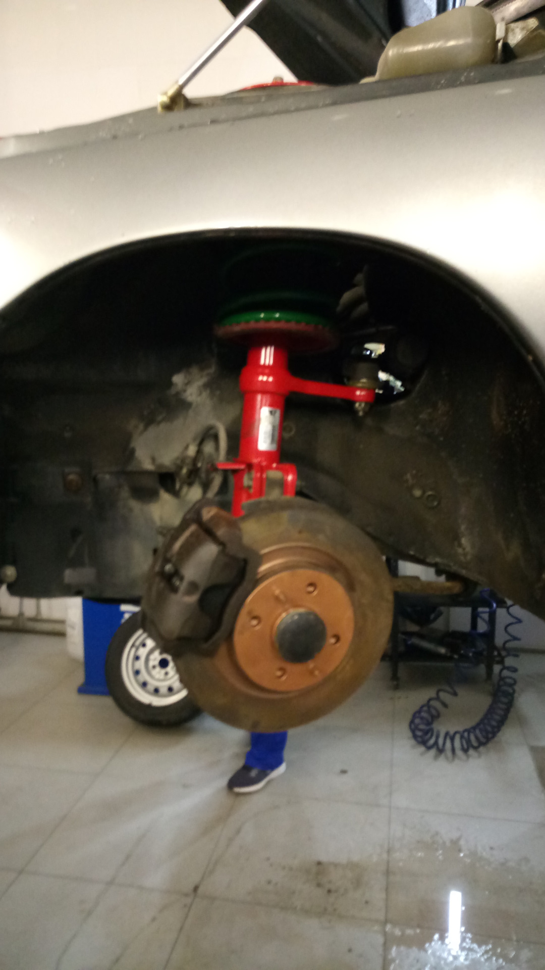

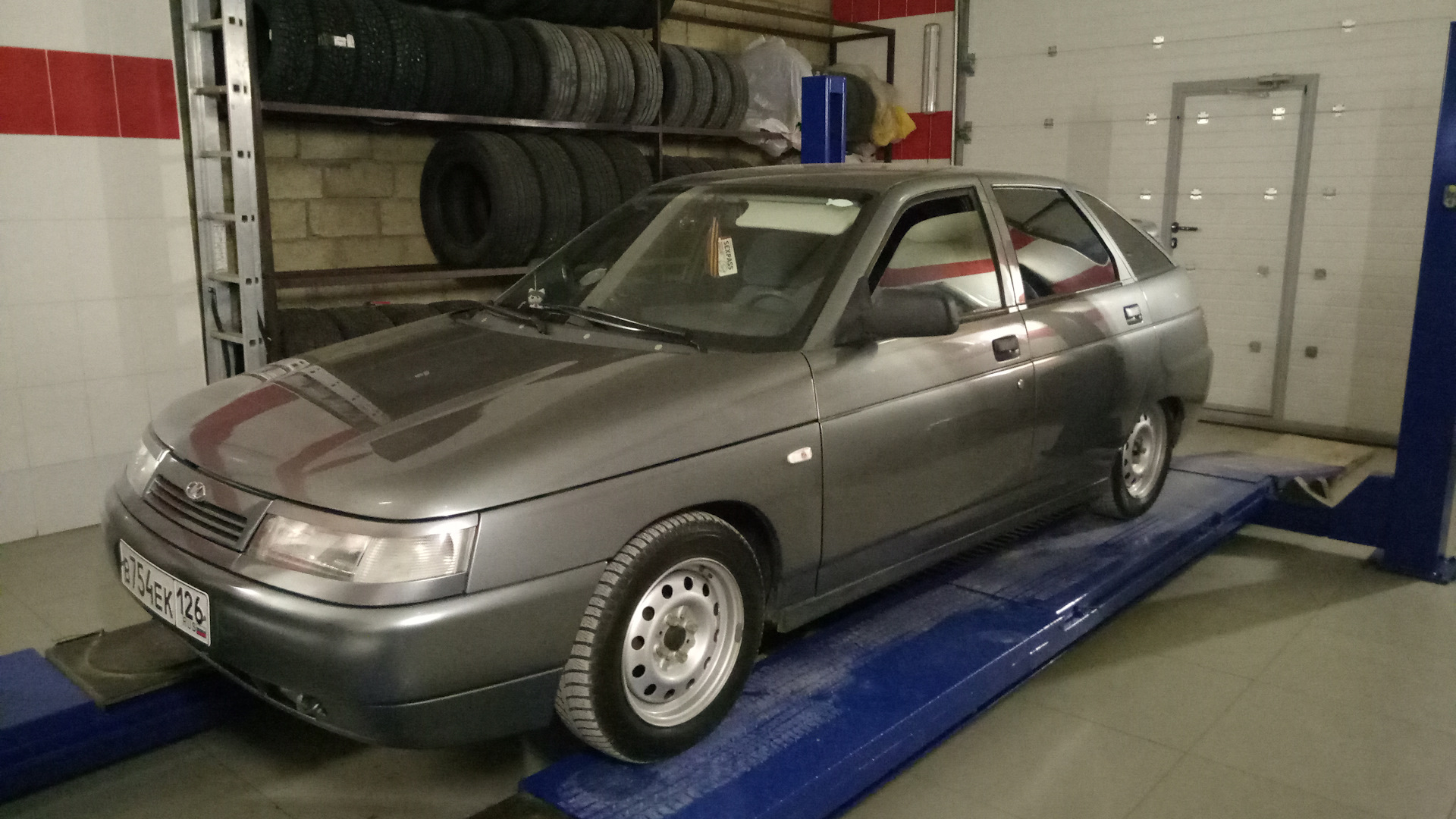

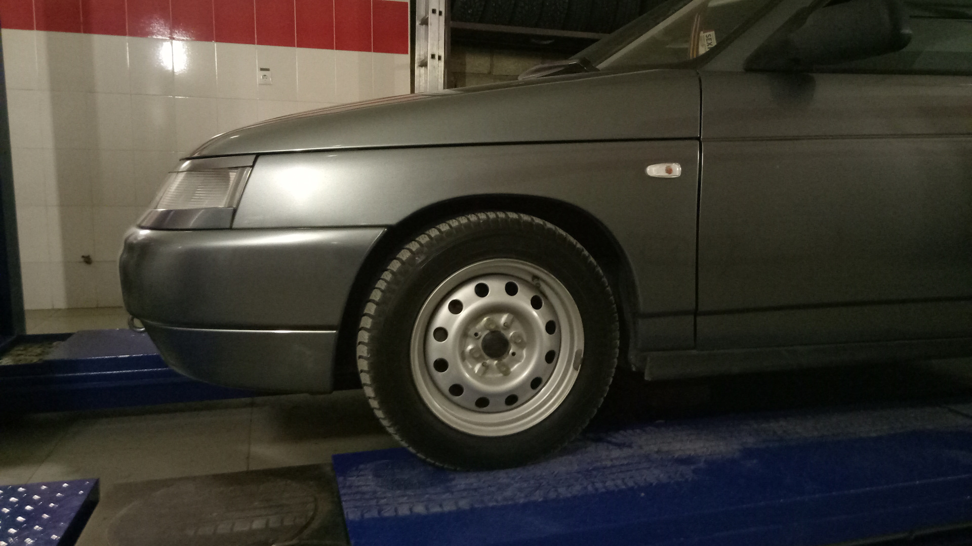

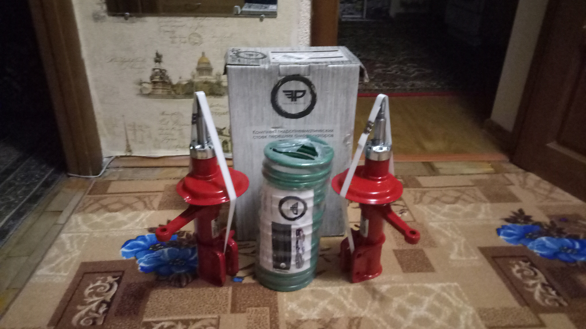

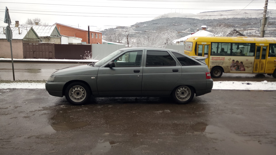

Всем привет и с прошедшими праздниками. Вот и наступил новый 2018 год. Надеюсь он принесёт нам всем много положительных эмоций и свершения поставленных задач и целей! А теперь собственно о новых стойках. Решил я все же сделать перед ещё чуть ниже без потери комфорта в езде и работы подвески. Выбор пал на короткоходные стойки ТехноРессор -70 и пружины этой же фирмы -70 "комфорт". Собрав все это дело и установив на машину, радости не было предела. Это именно то занижение к которому я стремился и хотел. Ровно 2 пальца от арки до колёса. После развала пришло время выезжать и опробовать подвеску в деле, честно очень переживал что будет жёсткая, но проехавшись по грунтовой дороге переживания ушли. Скажу сразу стало чуть жестче чем завод, в виду того что как бы то ни было ход подвески стал меньше по сравнению с заводским и дабы компенсировать эту разницу все коротыши имеют более жесткую характеристику. Но подвеска очень комфортная дорогу держит хорошо, на гравийке и небольших неровностях как " завод" отрабатывает, на крупных неровностя чуть жестче отрабатывает. Чем ещё приглянулись именно эти стойки они разборные и в случае чего их можно прокачать, поворотная цапфа смещена чуть ниже и качество сборки отличное. Одним словом я доволен.

А в итоге, что получается, перед -70, а зад?
-70 пружины на заводских амортизаторах

Я тоже себе такие стойки ставил, мои один в один как завод были, все удивлялись мягкости подвески
А ты маслянные брал или газомасло, просто мои именно газомасло.
Мои масло были
Не стучат при работе? У друга были масло они чуть постукивали при работе.
Красава, вид имеет👍🏼
Спасибо.
