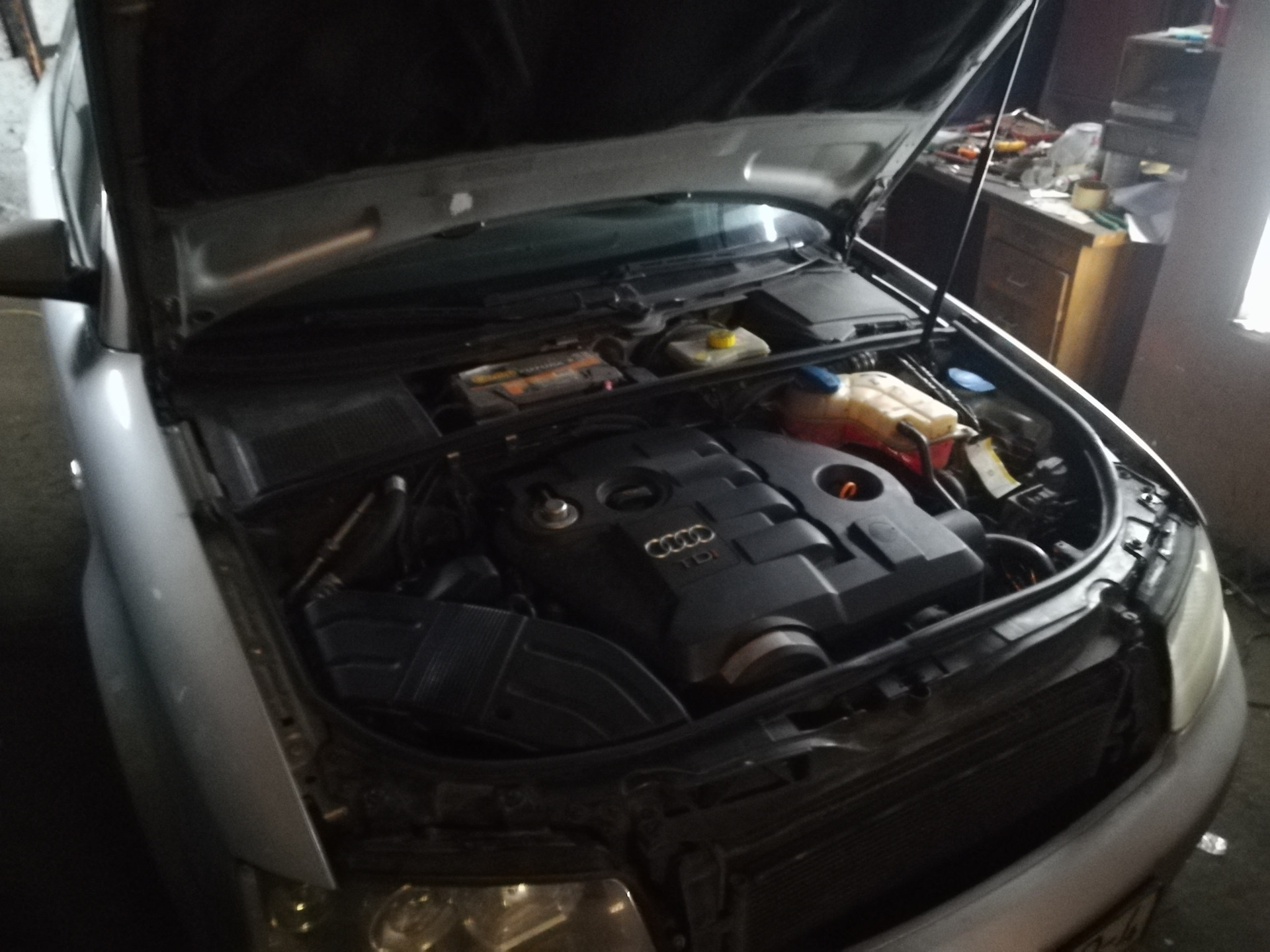

Решил поменять масло в МКПП. По VINу у меня коробка HCF и артикул масла для неё — G052532A2 (GL4+, 75W80)
Было куплено 3 литра Castrol Syntrans V FE. В коробку вошло 2,15л-2,2л. На банке указан допуск Audi TL52532. Старое масло было достаточно чистое, светлое.

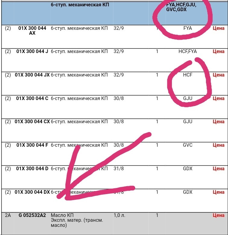

Привет, как ведет себя коробка после замены масла? Тоже хочу себе заменить, и у меня таже дилемма про допуски 911 или 532, перекопал все что смог, везде пишет 911. Коробка по vin hcf, уже мозг плавиться. Кста, 911 чуть дешевле…
Привет. Всё отлично с коробкой, никаких проблем. 532 для hcf. Мы с одним товарищем обсуждали допуски тут. Сообщения выше.
6ст. коробок на A4 штук 16, но для FYA, HCF, GLU, GVC, GDX и для некоторых 5ст. — g052532a2, для других 6ст. и некоторых 5ст.(не буду оставшиеся перечислять — g052911a1(a2).

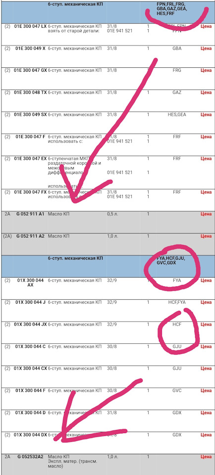

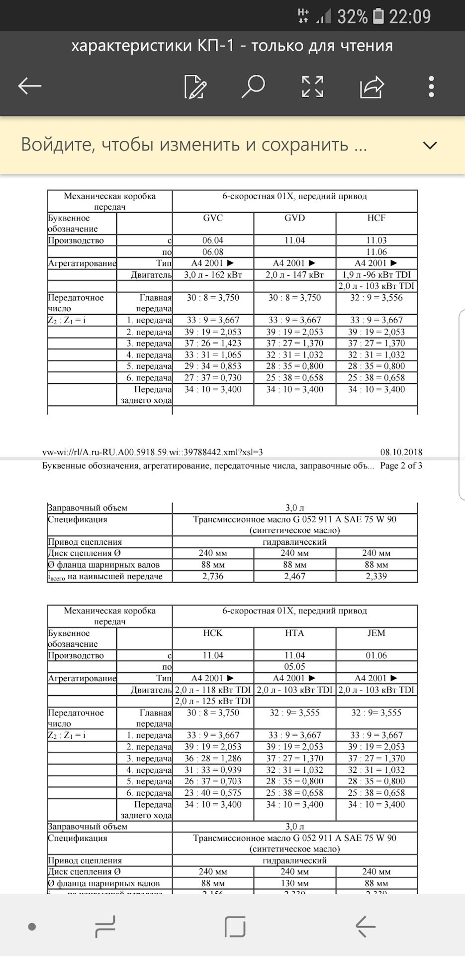

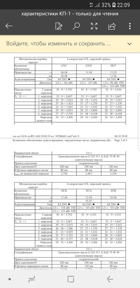

Привет.подскажи как масло после замены, у меня тоже HCF, взял такое как у тебя масло, а потом глянул и по эльзе бьется допуск не G052532A2 а G 052 911 A SAE 75 W 90, Вот тут и не знаю теперь какое лить
Привет. Всё норм. Никаких проблем. Лей G052532A2 — как и положено для HCF.
Так тут написано HCF g052911

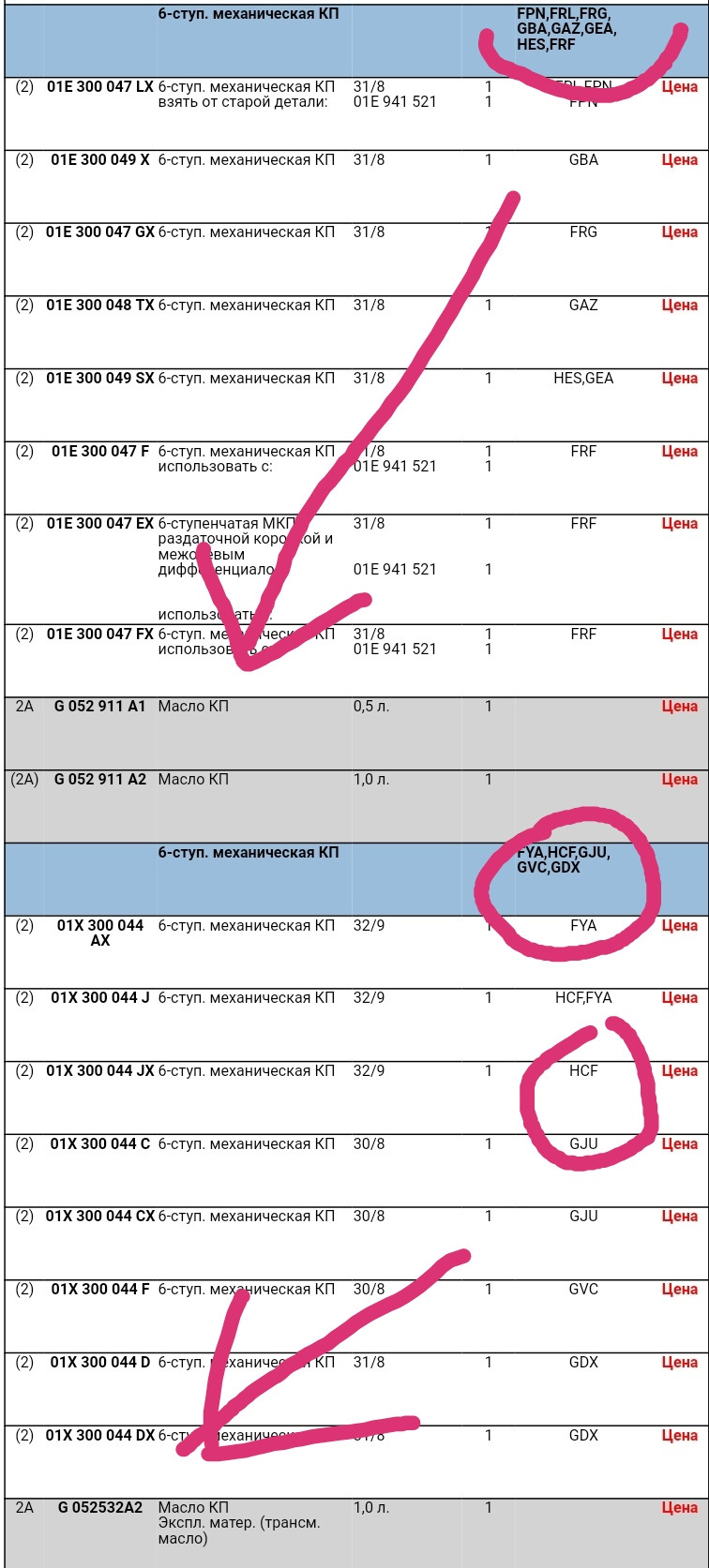

Где ты увидел? Идет информация сверху вниз.
Так понятней?
А ну да, извини)))спасибо))затупил)
Ничего). Главное, разобрались. Лей смело.
Просто странно что по эльзе бьет другой допуск, поэтому и переспрашивал

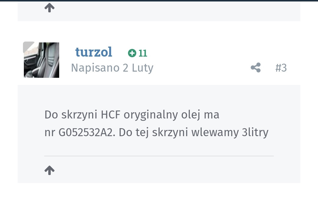

Не за что. На польских сайтах тоже пишут что для коробки HCF оригинальное масло G052532A2 по ETKA. Я подбираю по elcats.ru.
