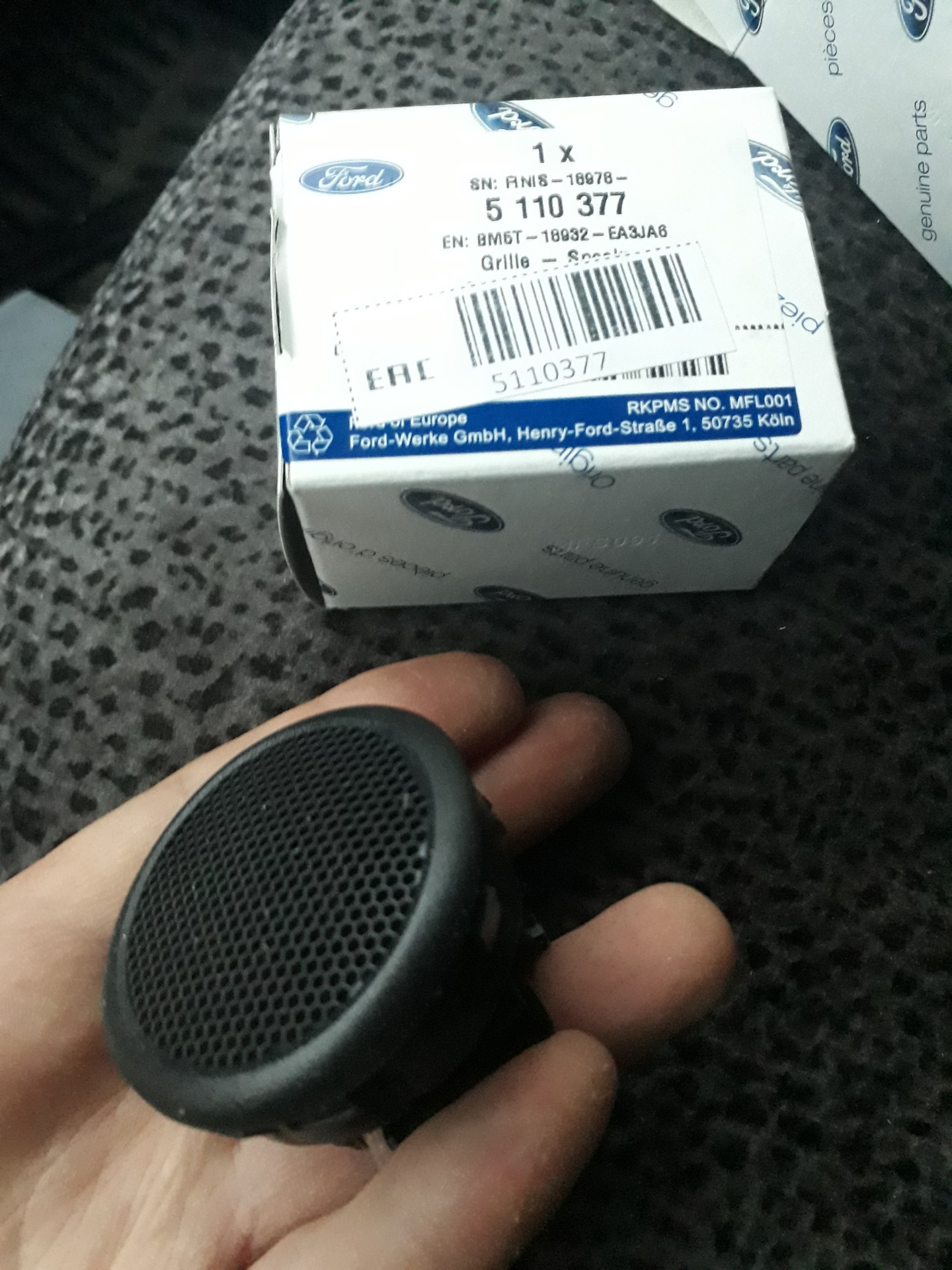

С момента установки задних твиттеров от фф2 прошло больше года, давно обратив внимание на то, что они играют заметно лучше передних от рп32, само собой конечно, они ж сони, но все лень было менять местами дабы проверить. А чтоб просто так не пробовать, решил сразу купить оригинальные задние твиттеры (5110377 кому надо вдруг) и на месте сравнить их.
По факту разницы между ними не увидел, только в форме колпака, поэтому от фф2 сони поставил вперед, а штатные назад.
При желании задний твиттер можно разобрать всего лишь разрезав немного клея канцелярским ножом, в идеале скальпелем., так и хотел поначалу, вдруг разница была бы между ними. Родные от фф2 тоже были клееные, но были спокойно разобраны. Кстати лайфхак)) — передние твиттеры новые стоят под 2200, что больше чем вдвое дороже задних, разница только в сетке, зачем платить больше?, проще сетку снять. Теперь все твиттеры высокой серии.

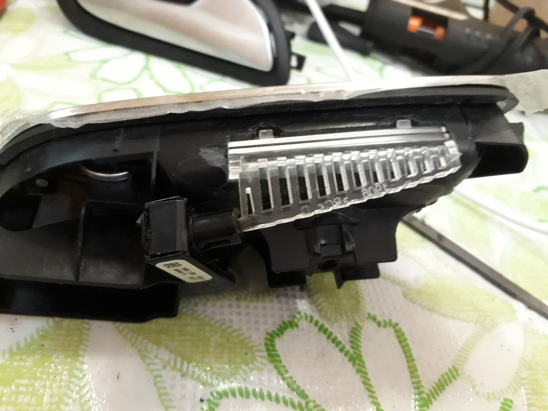

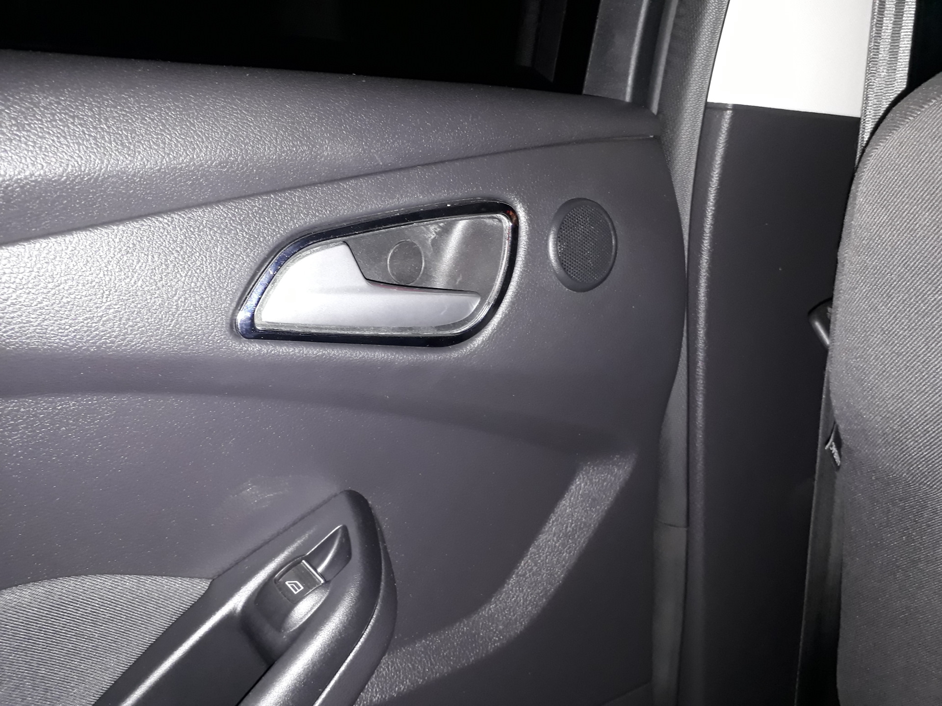

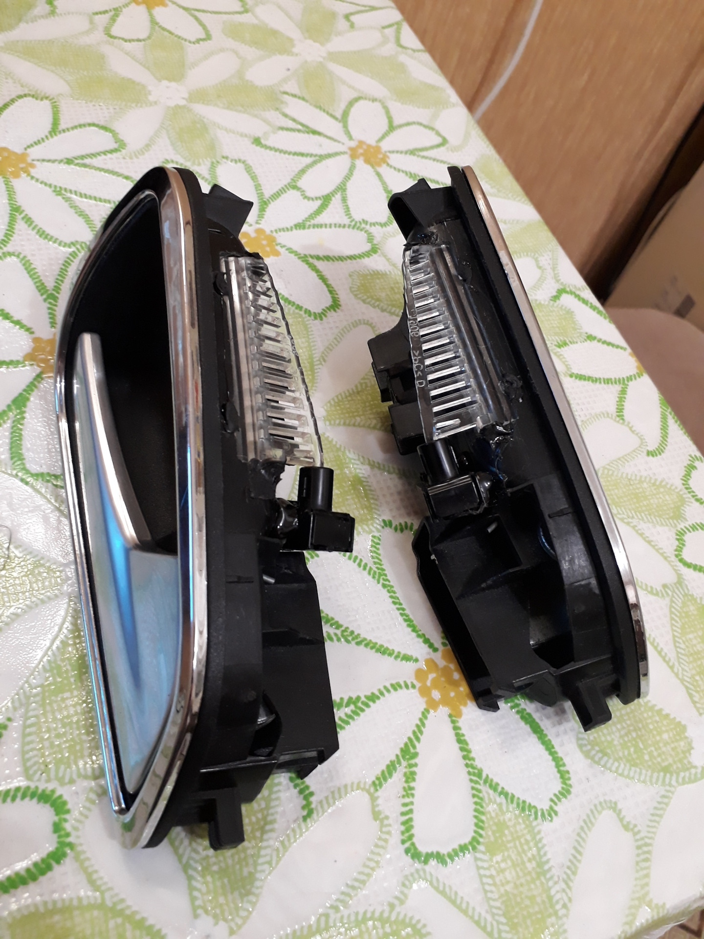

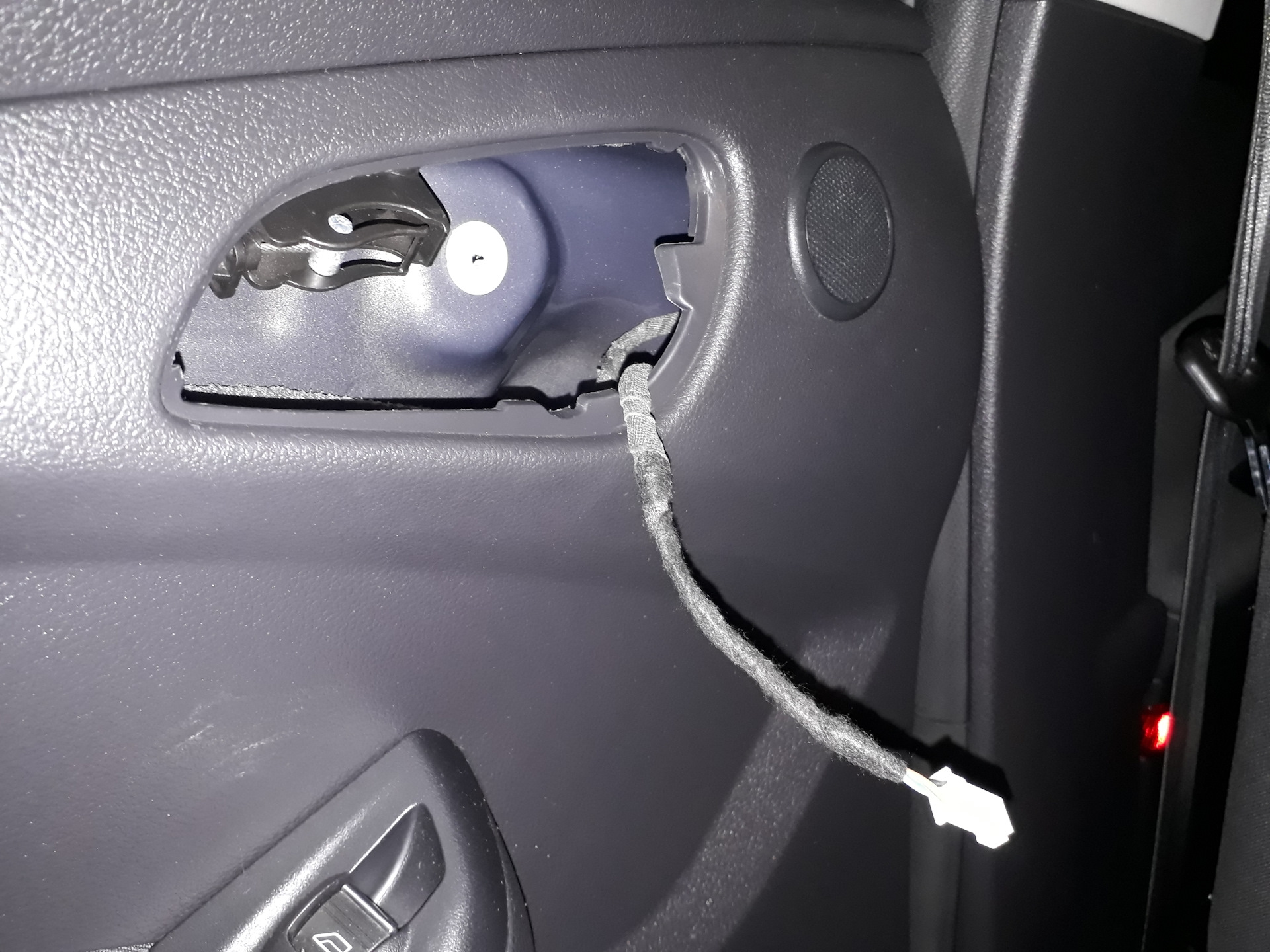

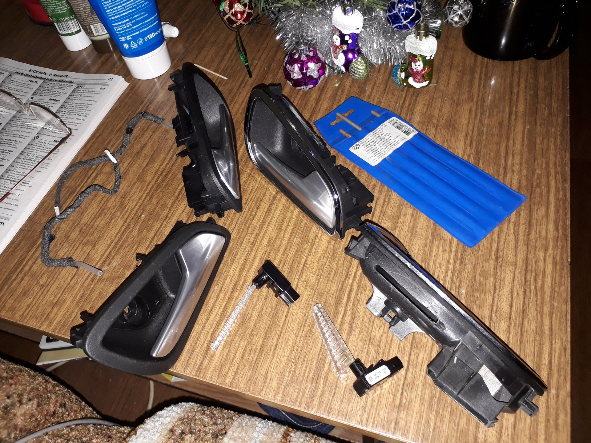

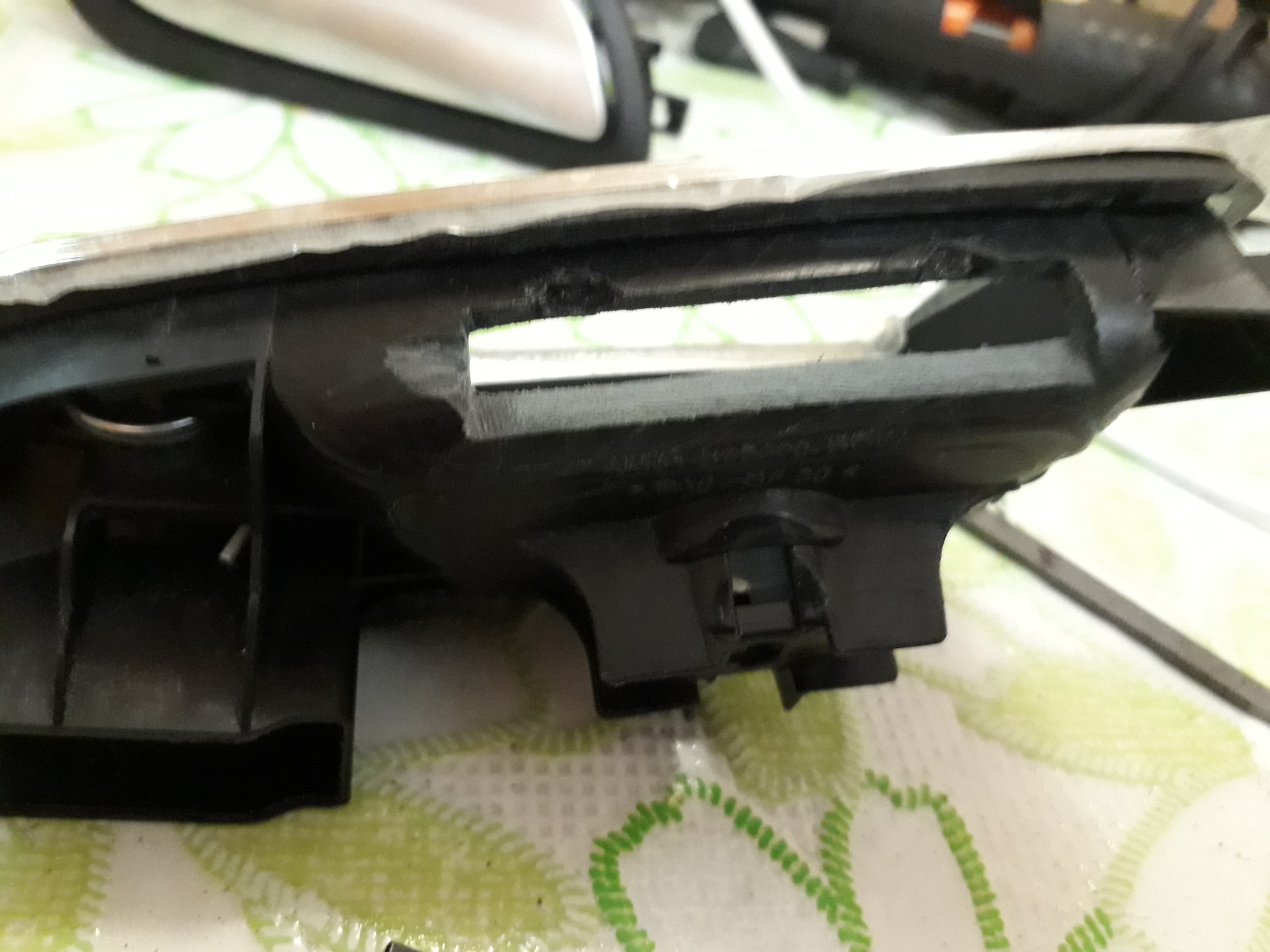

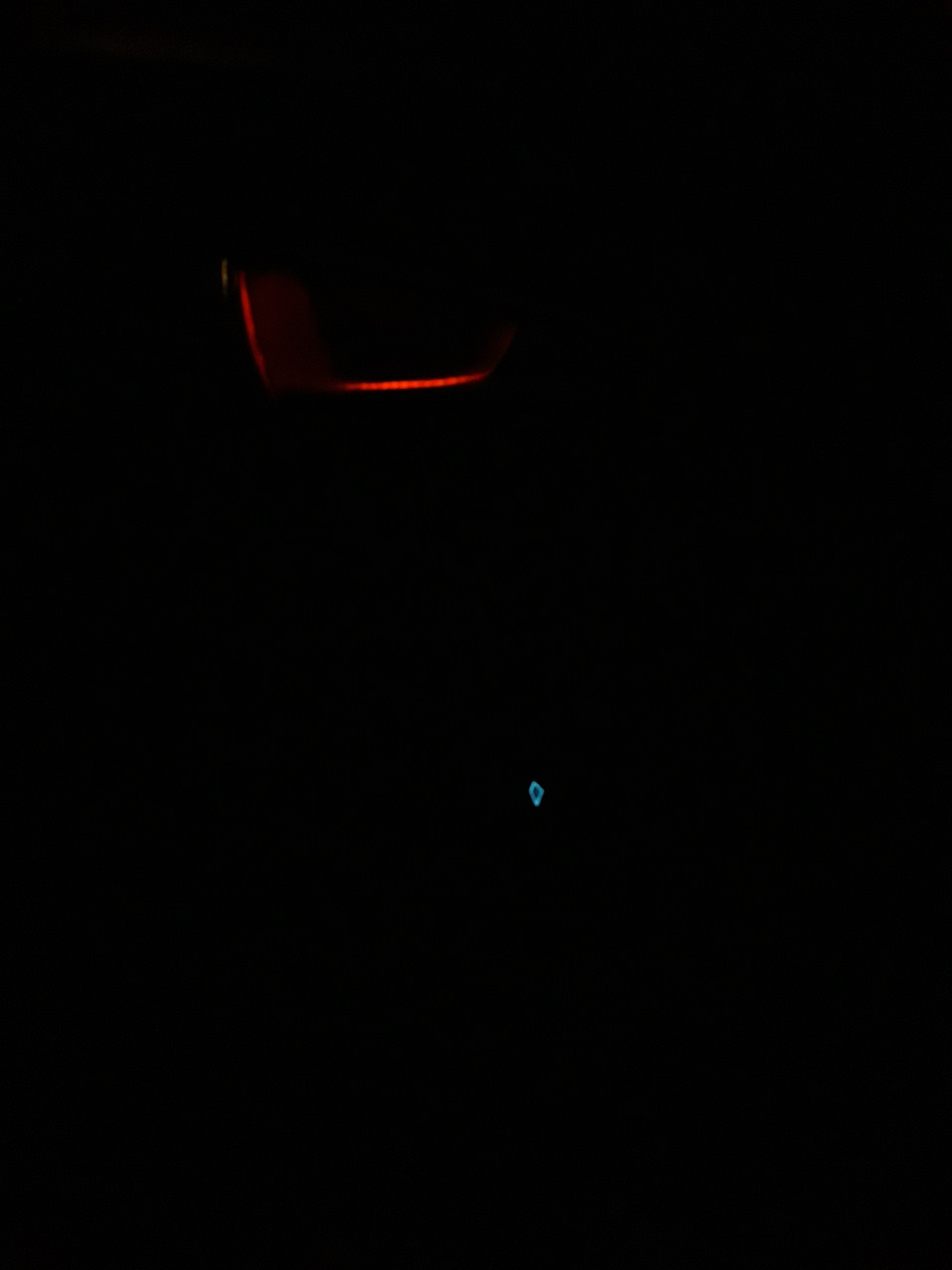

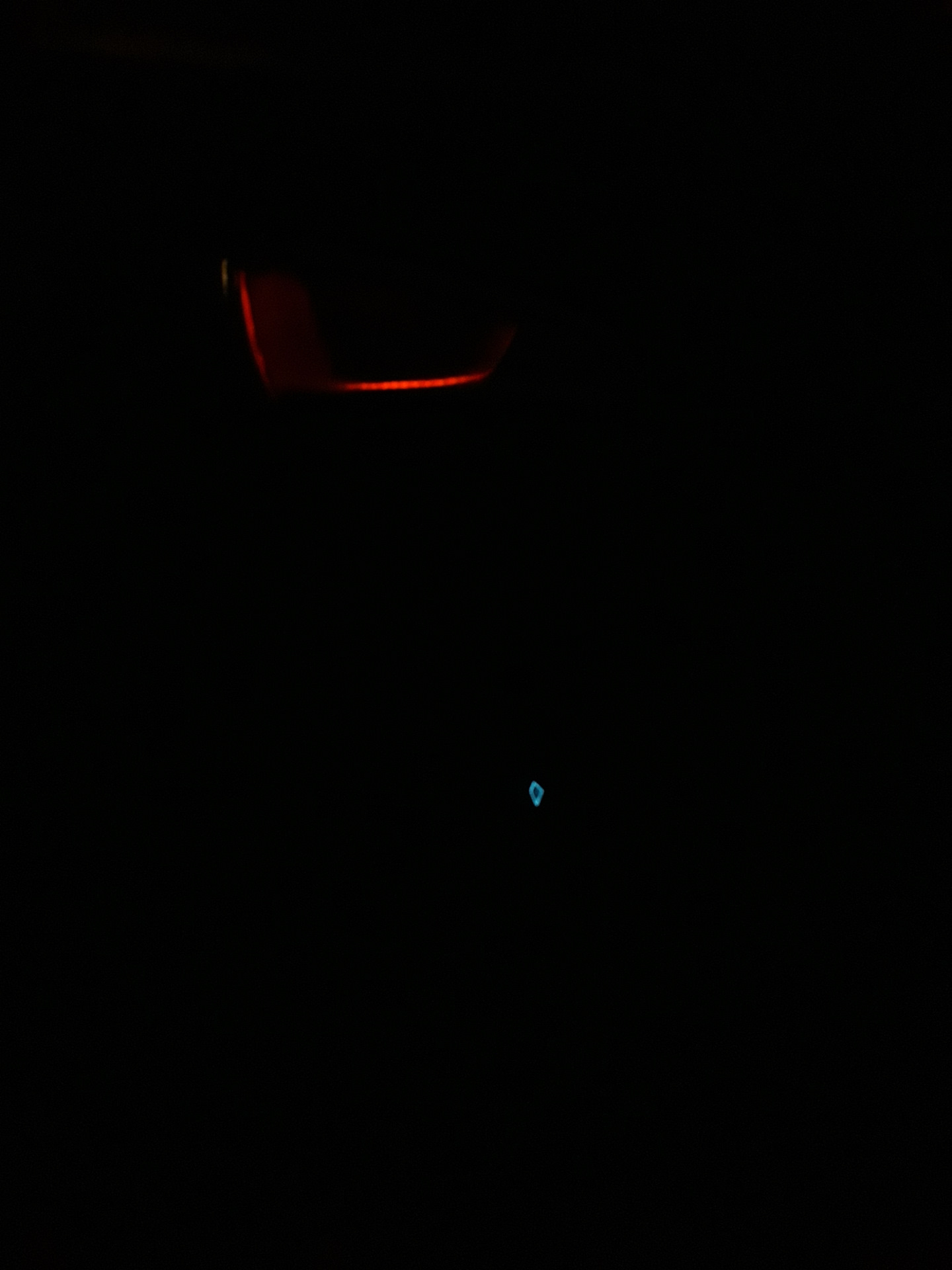

Мои родные твиты от рп-32, поставили сегодня другу в фф2 вперед, так как у него просто их нет. Ну и под шумок еще раз заколхозил подсветку задних ручек, но уже на штатном световоде и диоде, просто врезав их в мои ручки, в тоже самое место где и на ручках с подсветкой.
Запитаны от подсветки ног задних пассажиров. Разъем для ручек штатный, а проводка соответственно самопал.
Сами ручки мне подогнал maksim838, но я уже запутался в количестве его обшивок дверей и уже не понятно чьи они, может antoshickcbr (за ништяками к нему!) толи нет, уже не важно). В общем ручки оказались нового образца и без заглушек, а мои старого. Плюс на моих наклеен китайский хром, все это перевесило в пользу самопального отверстия под световод. В итоге ручка вышла как штатная, свет, расположение световода, яркость — все совпадает, а главное не отличается от передних ничем.

Как снять эти ручки?) тореас выкрутил поболтал ее а вытащить не смог, побоялся сломать
Карту снимай всю, и потом увидишь 3 фиксатора

А где взял питание?
От плафонв подсветки ног протянут провод в заднюю дверь
