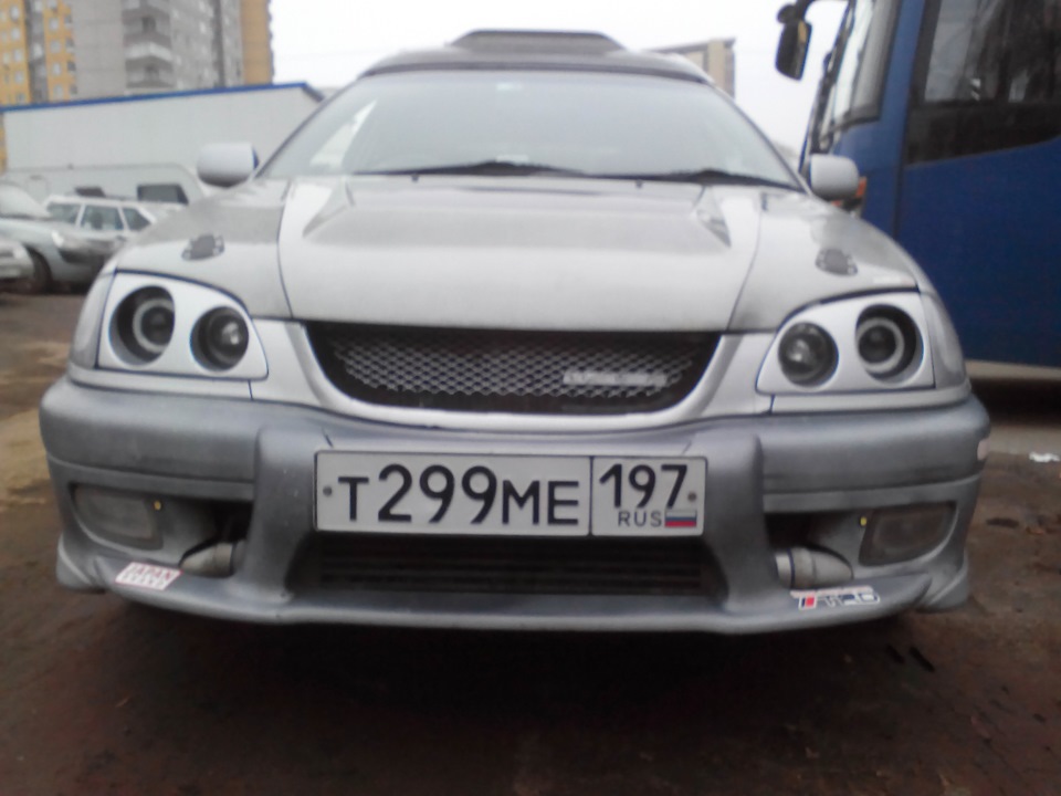

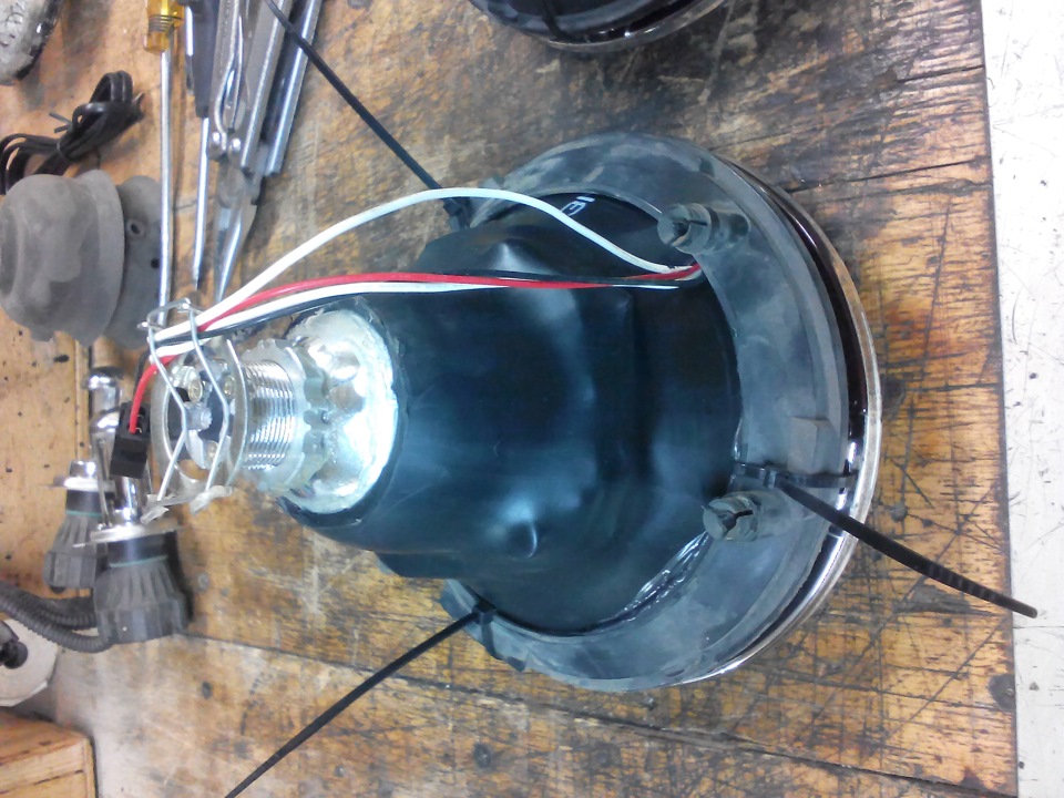

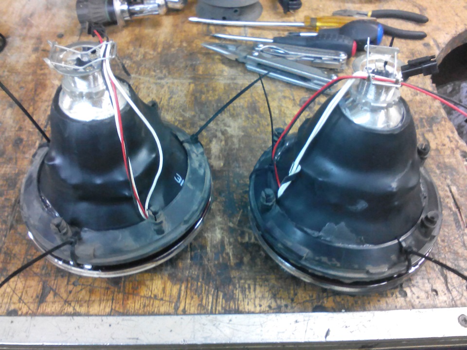

Давным давно купил покрасил и поставил фары актив спорт . Примерно в те же дремучие времена разбив родной модуль ближнего света вколхозил модули от ВАЗ 2106 и установил туда биксенон . Все эти процессы описывать не буду — в сети уже много кто это повторил и описал . Все это светило лучше чем штатная оптика и родные модули актив спорт .

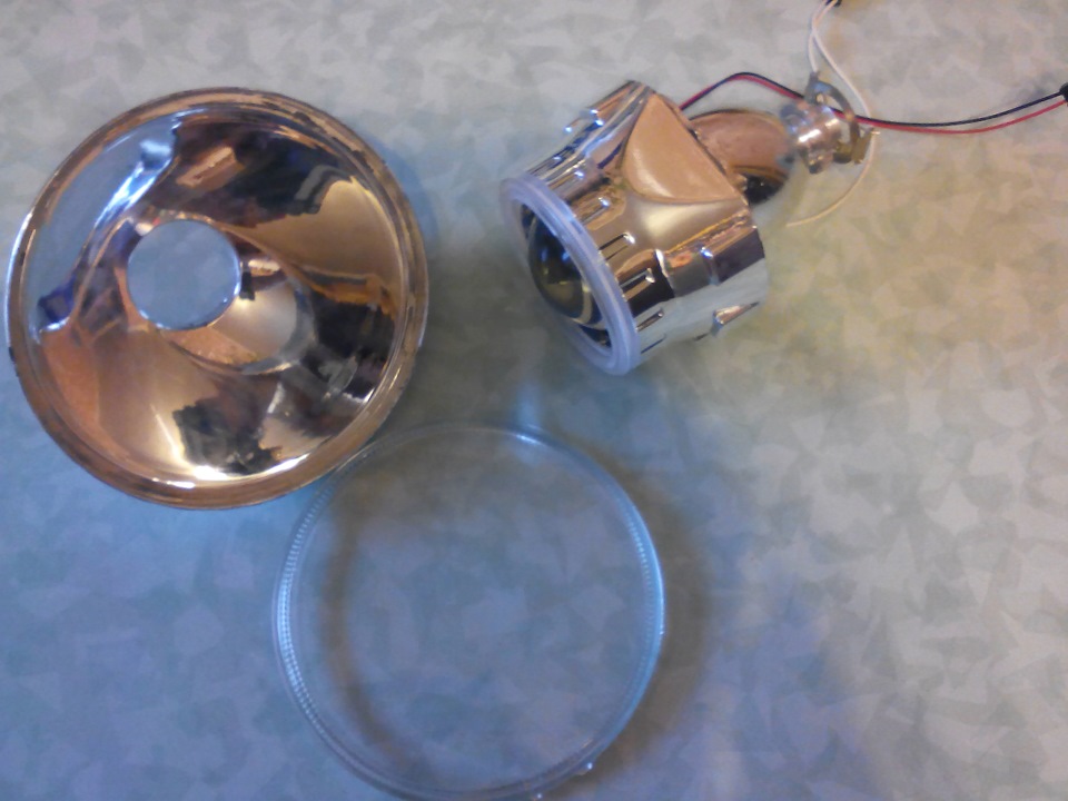

Сейчас я решил улучшить свет . Закуплено : билинзы моримото, новые модули ближнего света ВАЗ 2106, прозрачные стекла для этих модулей . Фото и дальнейший отчёт по мере изготовления …

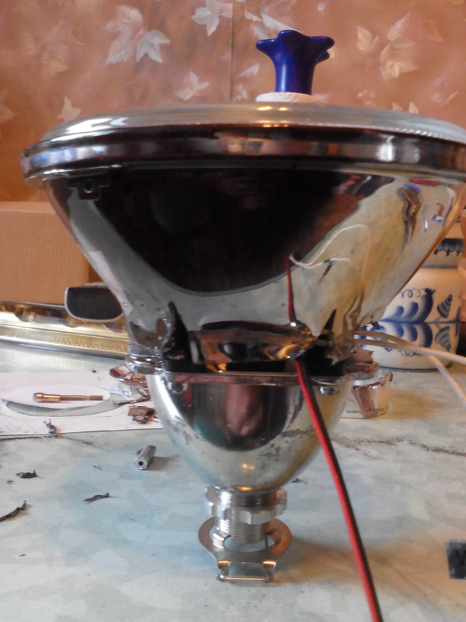

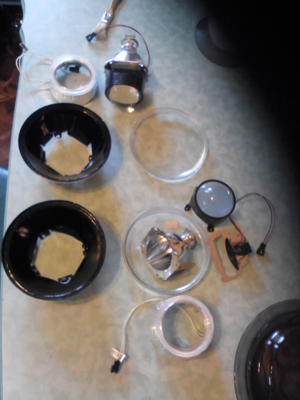

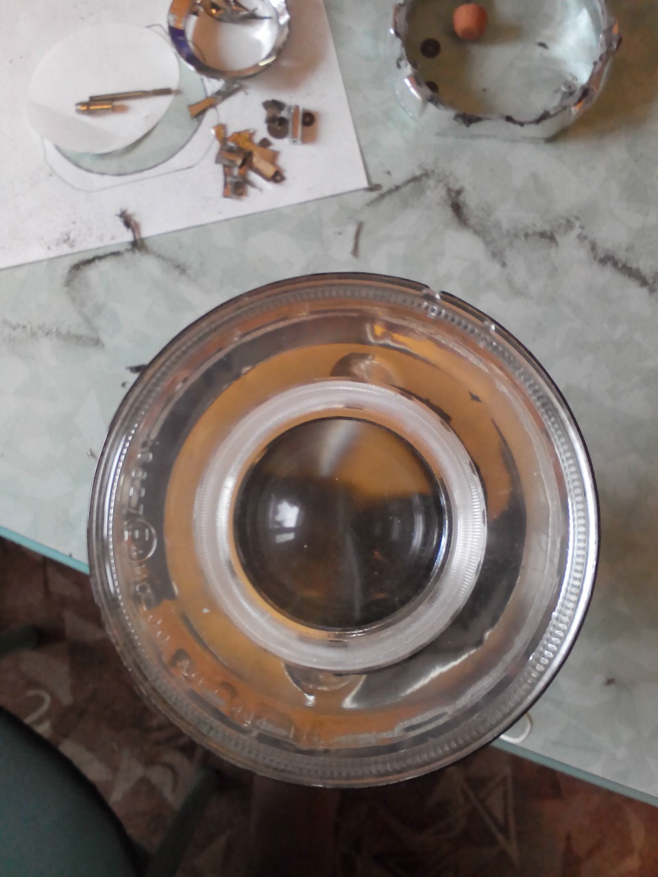

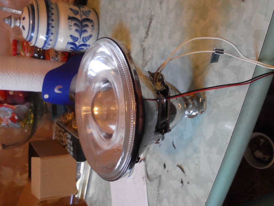

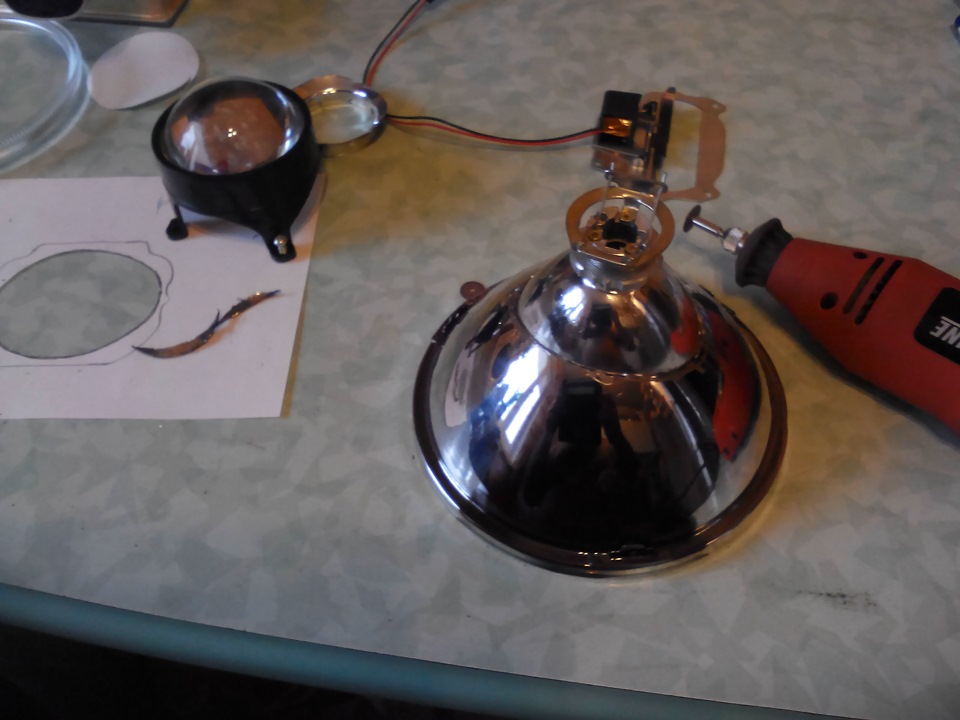

Начинаем имплантацию . Фото процесса .

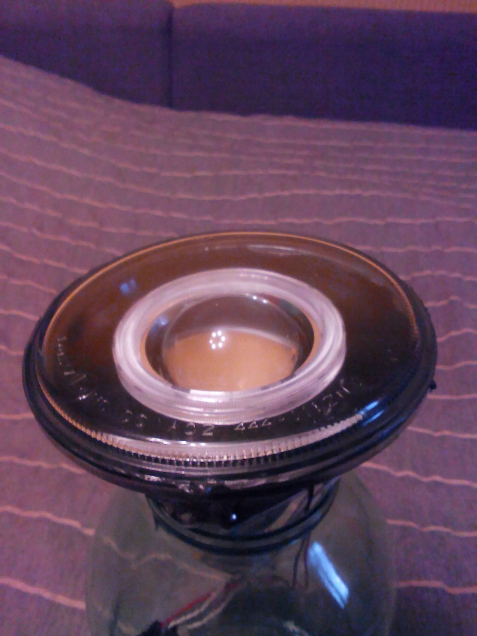

Потрачено полтора часа : результат — один модуль распилен, подогнан ( грубо) к модулю . Осталось немного привести все в божеский вид подогнать, покрасить и собрать .

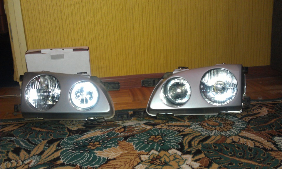

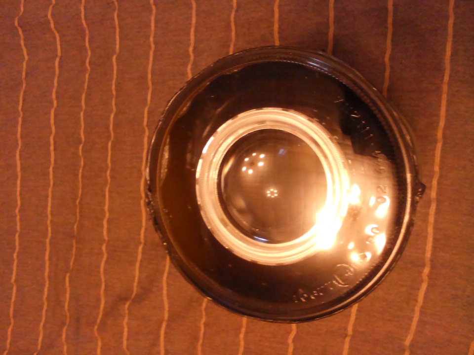

Все собрано, покрашено, подогнано готово к установке . Надеюсь по фото понятно на каком этапе что было сделано . По времени все это заняло два дня .
Если что- то не понятно спрашивайте . Всем пись !

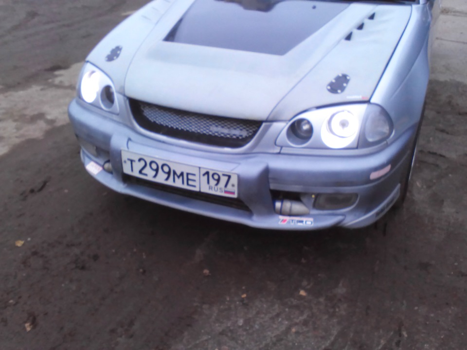

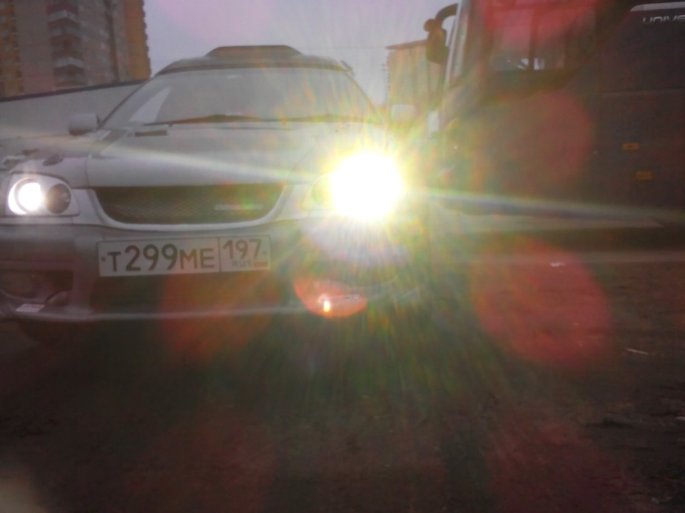

Р.S.: установил на машину, настроил … Свет просто изумительный ! Рекомендую установку линз всем всем !

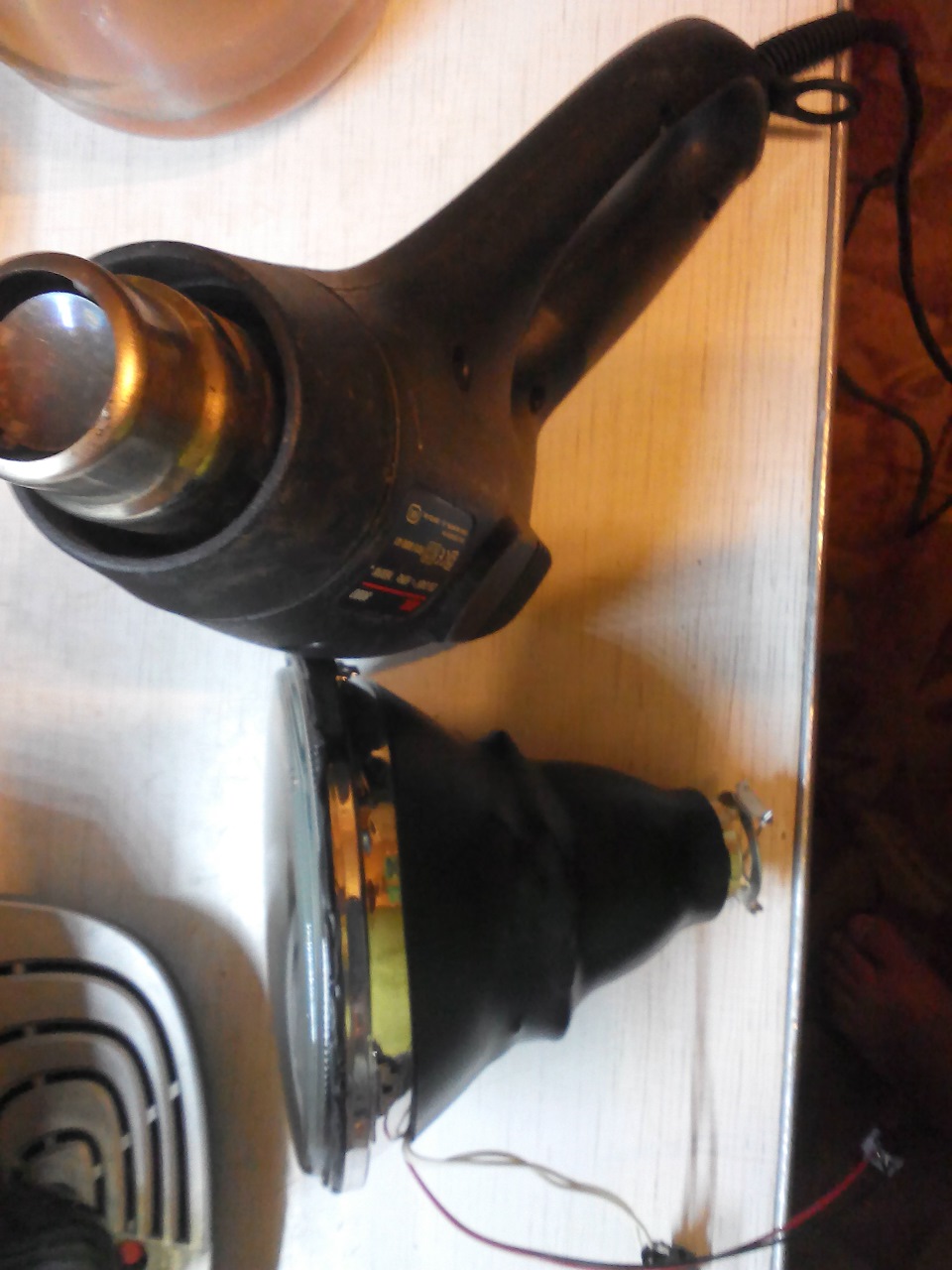

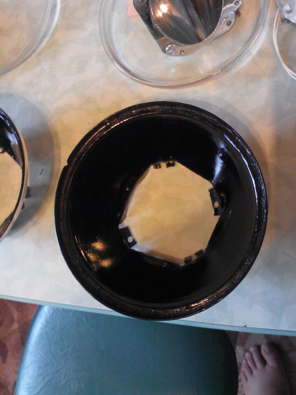

привет ! подскажи как ты реализовал крепление фары к линзе, понятно что гнул, там железо получается ? и какой размер термоусадки ?
Привет . когда в отражателей делал отверстие чтоб проходили внутренности линзы в отражатель, пропилил и выгнул ножки, которые, при сборке линзы и отражателя, подогнал мод крепление линзы к маске . Там их 4 штуки … Присмотрись — на фото все видно . термоусадка, по моему, 110х40 … Приехал в магазин и примерял — главное чтоб на отражатель налезла .

а с оптикой от 2106 заморочек много было по установке, и лампы какие ставил?
Ды нет там заморочек . Лампы в оптике от тазика H4 такие и поставил .
ух)отлично получилось!
Спасибо . скоро буду линзы в противотуманки пихать … )
