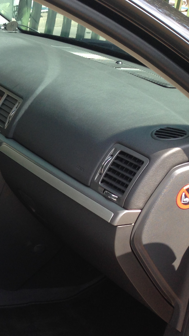

Всем привет!
У кого есть опыт восстановления торпедо в месте расположения подушки безопасности переднего пассажира?
Чем заделать это место?

Спаяй аккуратно. Зачисти места пайки. Растопи свечку на заведомо целое место на торпедо, чтобы снять матрицу текстуры. Аккуратно протяни швы шпаклевкой для ремонта бамперов (она черная, даст подтон, эластичная и мягкая). На намазанную шпаклевку приложи снятую восковую матрицу доя придания текстуры. Дай высохнуть, сними восковую матрицу. Напыли черного грунта и покрась торпедо. Красить с краскопульта. Акриловая текстурная матовая краска на подбор + флекс для эластичности.
Удачи в ремонте)
Отдать в ремонт. Залатают и покрасят. Если щедрость позволит, то установишь подушку и уберешь из мозгов её срабатывание.
У нас ремонт такой панели стоит 6000руб. Подушка, будет работоспособна, панель распечатается при срабатывании.
Саму подушку можешь найти б/у, или китайскую заказать на таобао.
Если не собрался подушки ставить, то можно и перетянуть материалом схожим по структуре и цвету. Ну, а ставить панель с разборки без подушек, но с обозначением "аирбег", что бы продать было легче. .- НЕ БЕРИ ГРЕХ НА ДУШУ

Попадание 99%. Продал машину даже никто не из тех кто смотрел не вкурил что торпеда перетянута и штамп другой. А вот людей кинуты на безопасность и торпеду исчисляются тысячами. Если брать бу. То только самому смотреть щупать и брать. Много восстановленных ни качественных продают. Или вообще не существующие. Будьте осторожны.
Фото после 4 лет эксплуатации
Фото перетянутой торпеды
Есть конторы, чем-то вроде жидкой кожи задевают. Но при перепаде температур видно становится
Это если материал дешёвый и мастера рукожопые. 4 года на солнце по хрен. И мороз тоже. А дешёвка сразу отклеивается и вздувается. Обтягивается спец материал типа кожзаменителя. Жаль что процесс не фоткал. Но ребята сделали все чётко.
Спорить не буду, встречал такое только один раз
Бу торпеду трудно найти и на сайтах много кидал. Только надо щупать товар и брать. Я перетягивал 4 года назад у нас в ростов Дон стоило 12000 руб. Попадание материала 99.99%. Хрен отличишь от оригинала. Только значок airbag не то клеймо поставили.
