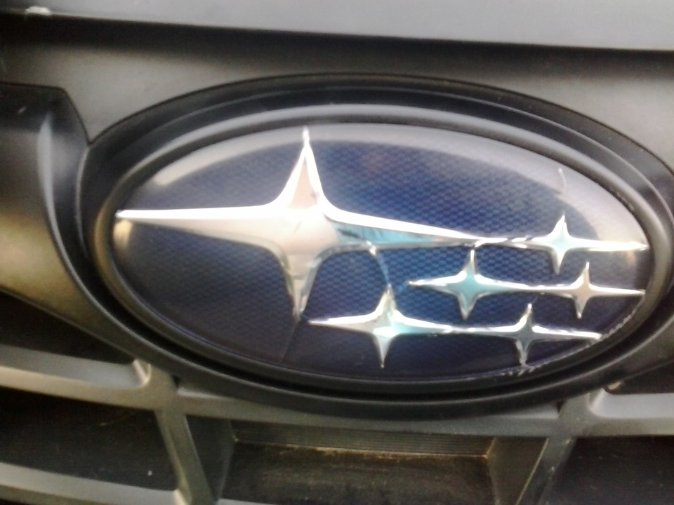

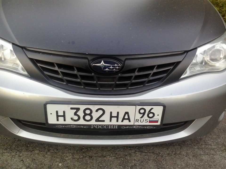

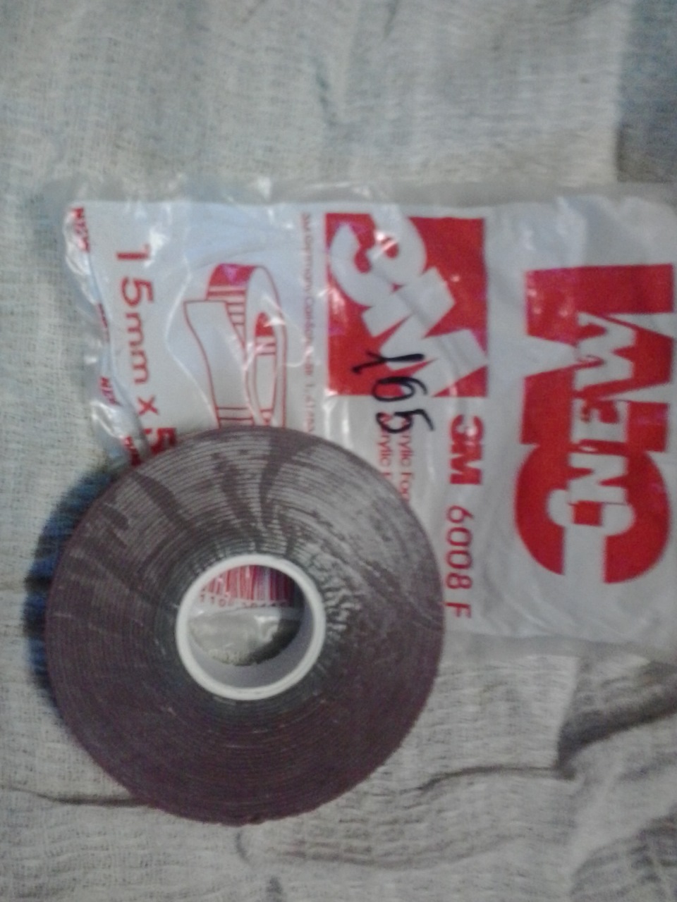

Случилась неприятность с шильдиком в решетке радиатора, в него прилетел крюк от троса когда друга на Форике вытягивал из сугроба. Так как у меня был запасной решил его поменять, но как его снять? Долго я крутился вокруг него, не знал как его снять, чтобы ничего не сломать, благо в субару клубе екатеринбург подсказали, что скорее всего он на двухстороннем скотче. В общем, стащил я фен у жены и зубную нить (надеюсь жена не прочитает, она до сих пор не знает :)), нагрел шильдик, просунул зубную нить в зазор между решеткой и рамкой шильдика (ободок — он снимается вместе с ободком) и потихоньку как бы срезая тянем зубную нить из стороны в сторону (при необходимости подогреваем феном). В итоге у Вас в руках должен остаться шильдик с ободком, потом шильдик вынимаем из ободка и меняем на новый. На новый шильдик клеем двухсторонний скотч ЗМ (предварительно все обезжирив), обезжириваем решетку. немного греем феном и клеем на место (только не перестарайтесь, если на шильдик очень сильно давить он может треснуть), все готово.
Сразу прошу прощения, фото процесса потерял, так как они были в компьютере, а он у меня глюкнул и все данные слетели, даже специалисты ничего не смогли сделать.
