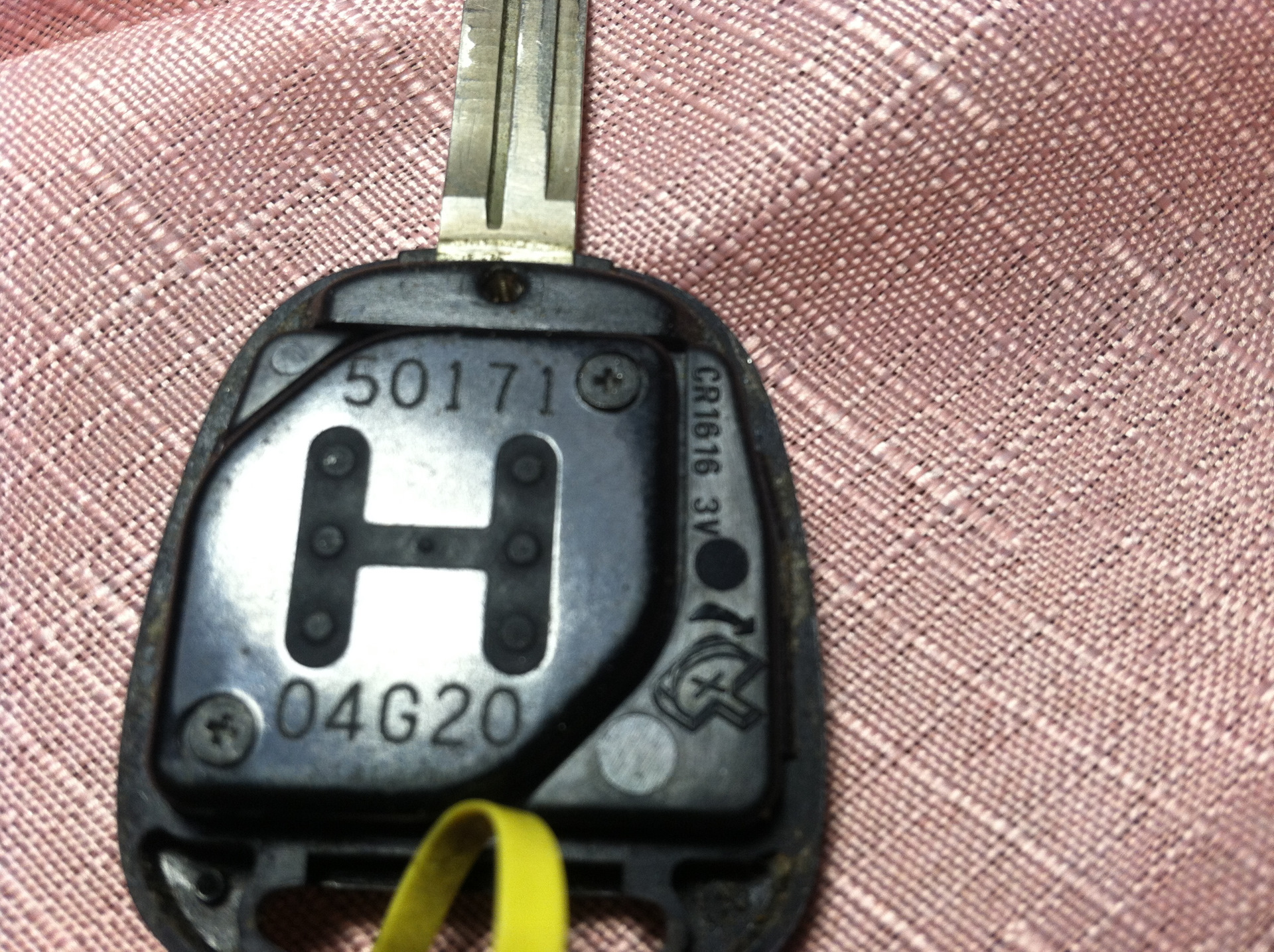

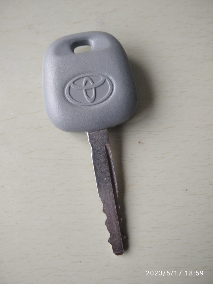

Ключ должен быть с лезвием TOY43 (лезвие можно подобрать по фотографии насколько я понял, их не так много видов), кроме того частота чипа иммобилайзера должна быть 433Мгц (я так понял это частота для европейских машин), и чип должен быть 4D67. Как его прописать информация в интернет была, правда она разнилась. БОльшей проблемой оказалось найти информацию по привязки к ЦЗ по радиоканалу.
Цена ключа во всем известном китайском магазине была от 16$ и выше.

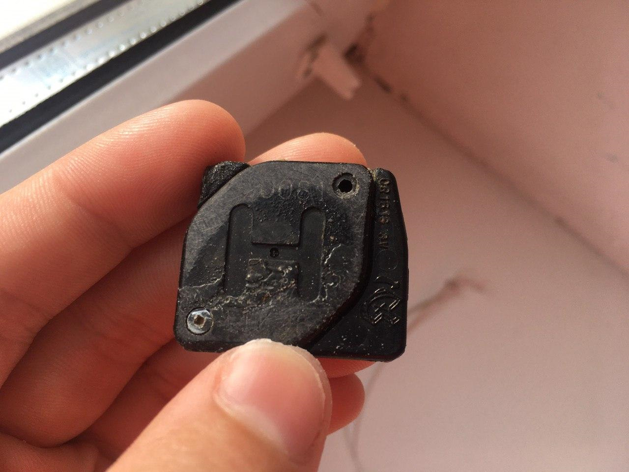

Я и заказал ключ который подешевле и который, как я думал, подходил под мои параметры. Но как сказал продавец, он не подходит. Для того чтобы показать какой у меня ключ я его сфотографировал и отослал продавцу.
Вот такую фотографию я ему послал.
Как оказалось про тип лезвия почти ни у кого (или вообще ни у кого, я не помню уже) не было указано. Но зато у многих было в названии написано, что на ключе должна быть такое же обозначение P/N: 50171.
Выбрал я следующий ключ, про него я сейчас и рассказываю.
Ключ прибыл. Ключ обошелся в 22,22$. Нарезка лезвия обошлась мне с гарантией от порчи в 10$. Итого ~32$

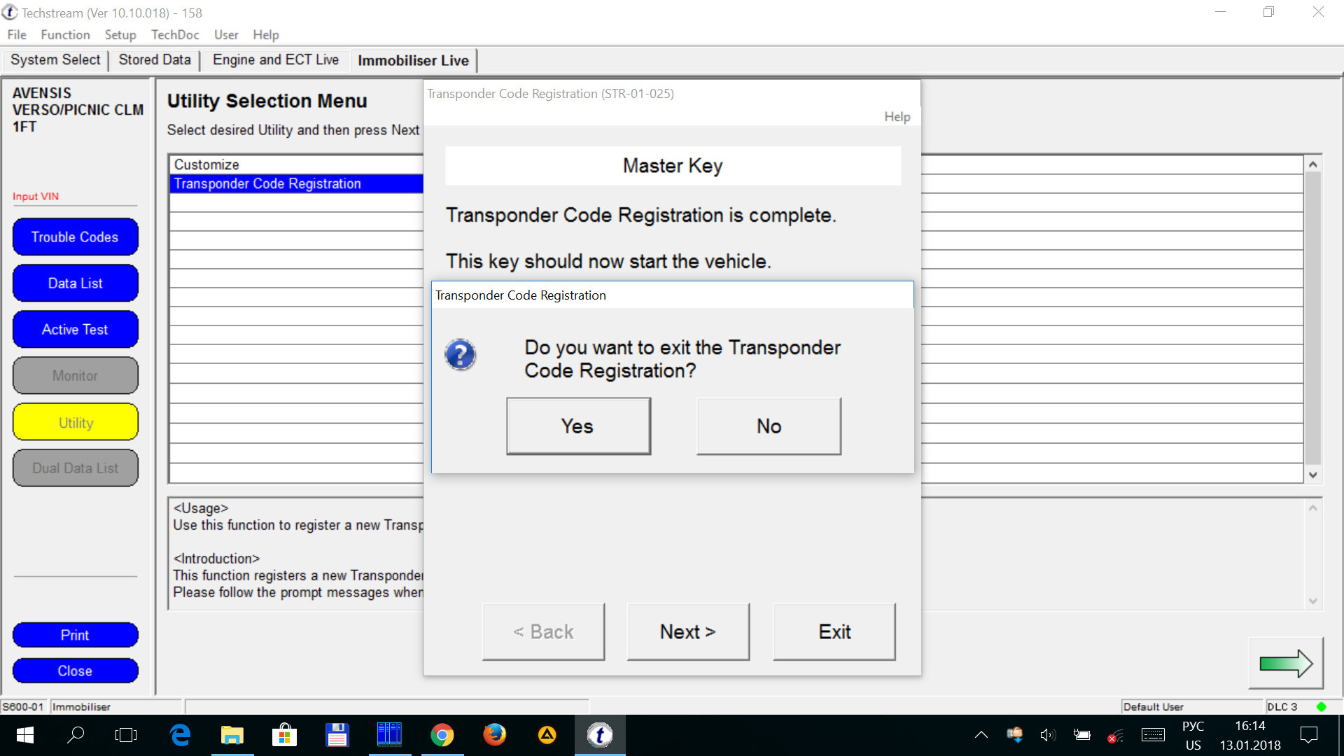

С привязкой к иммобилайзеру особых проблем у меня не возникало, у меня есть программа Toyota Techstream, ноутбук и шнурок.
Значит привязка ключа делается просто.

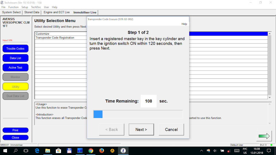

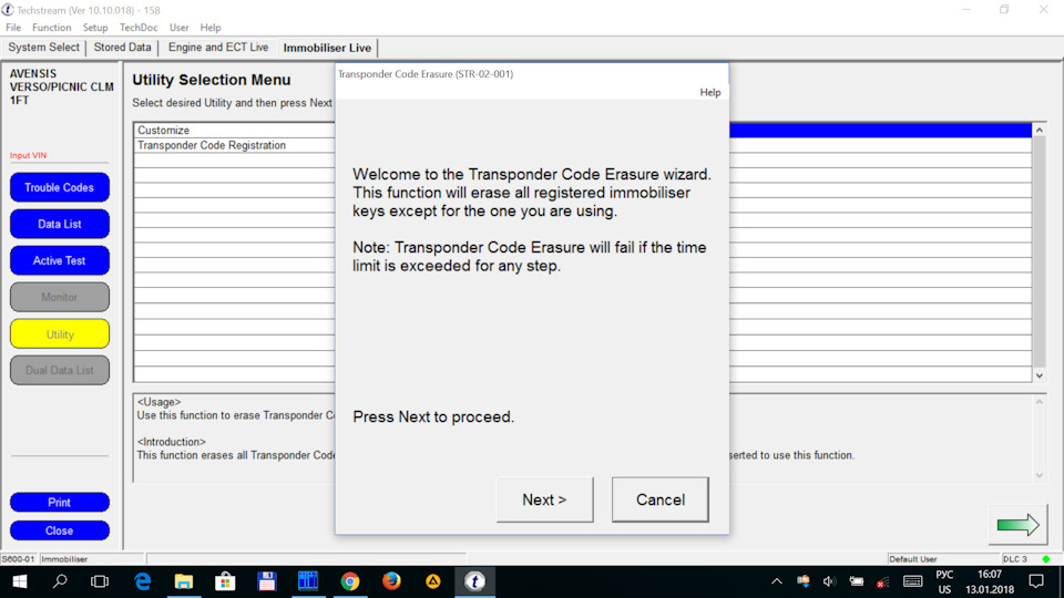

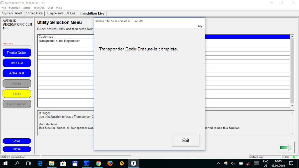

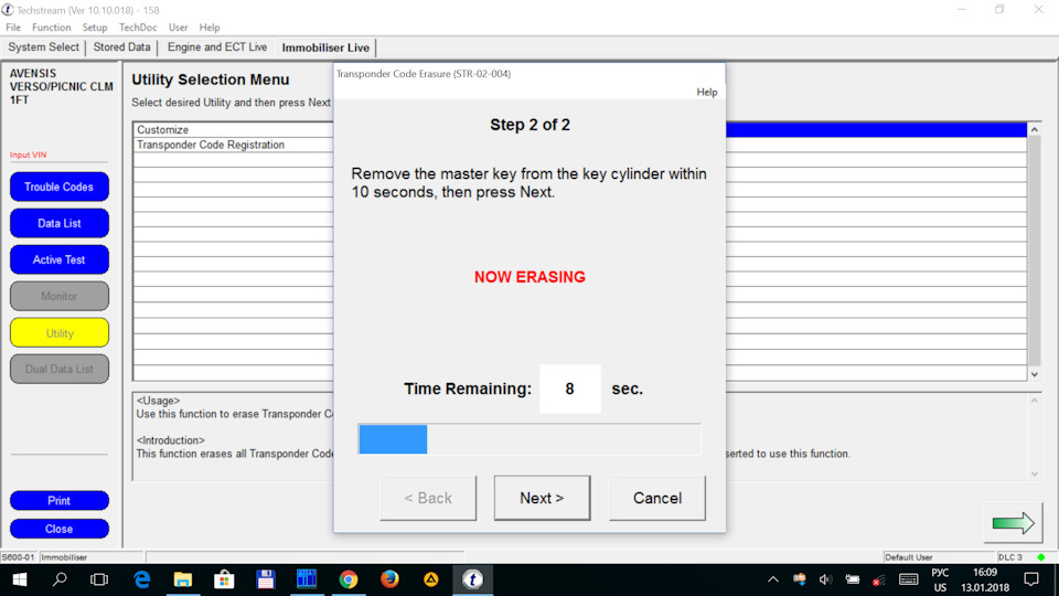

Удаление всех зарегистрированных ключей до этого ключей. (Рекомендую так делать)
Добро пожаловать в мастер стирания меток транспондеров.
Это действие удалит все зарегистрированные иммобилайзера кроме того что вы сейчас используете
! ЕСЛИ ВЫЙДЕТ ВРЕМЯ ВЫПОЛНЕНИЯ ЛЮБОГО ИЗ ШАГОВ, ПРИДЕТСЯ НАЧИНАТЬ ВСЕ ЗАНОВО. НАДО УСПЕВАТЬ ВЫПОЛНЯТЬ НУЖНЫЕ ДЕЙСТВИЯ В ОТВЕДЕННЫЙ ПРОМЕЖУТОК ВРЕМЕНИ

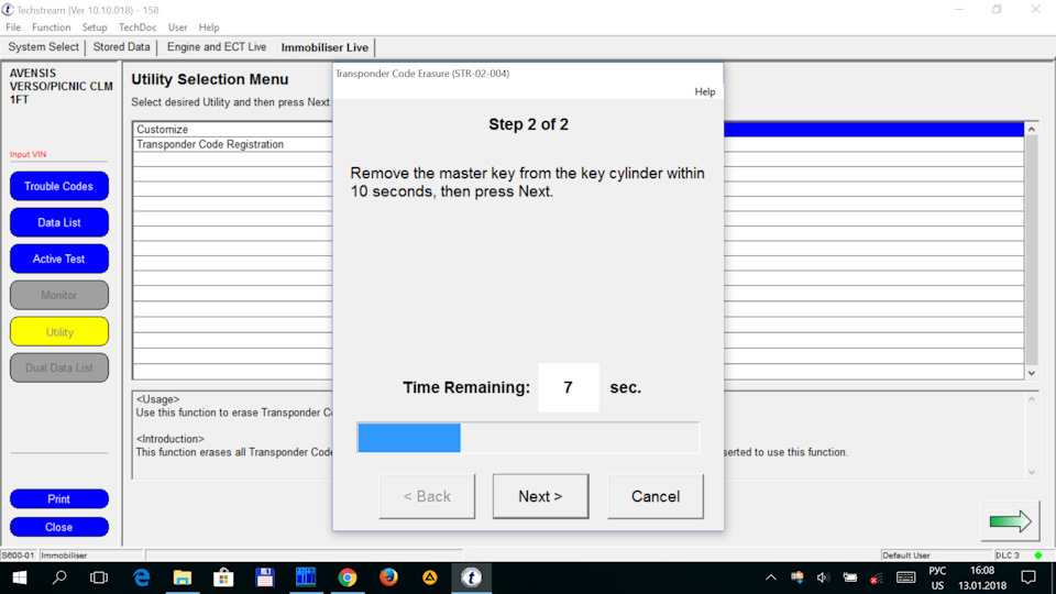

Вставьте зарегистрированный (рабочий) мастер ключ в замок зажигания и включите зажигание за 120 секунд и нажмите Next.
Вытащите мастер ключ из зажигания в течении 10 секунд и нажмите Next
Идет удаление всех ключей кроме текущего
Данный этап завершен

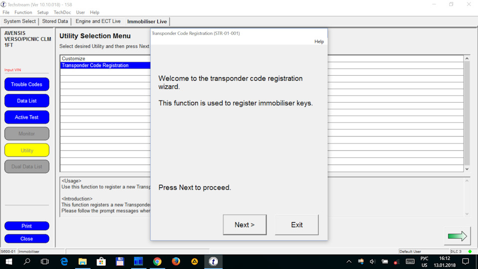

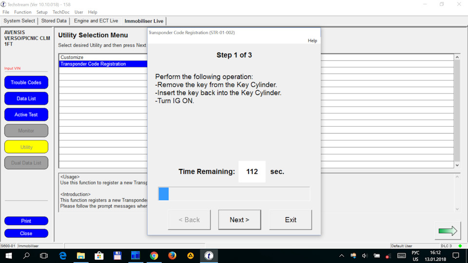

Дальше регистрация нового ключа

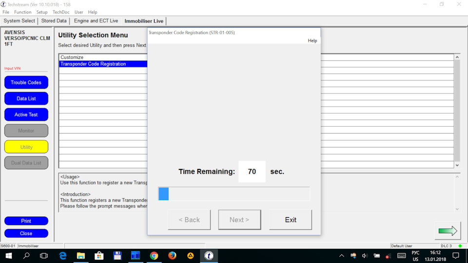

Добро пожаловать в мастер регистрации новых ключей
Выполните следующие действия:

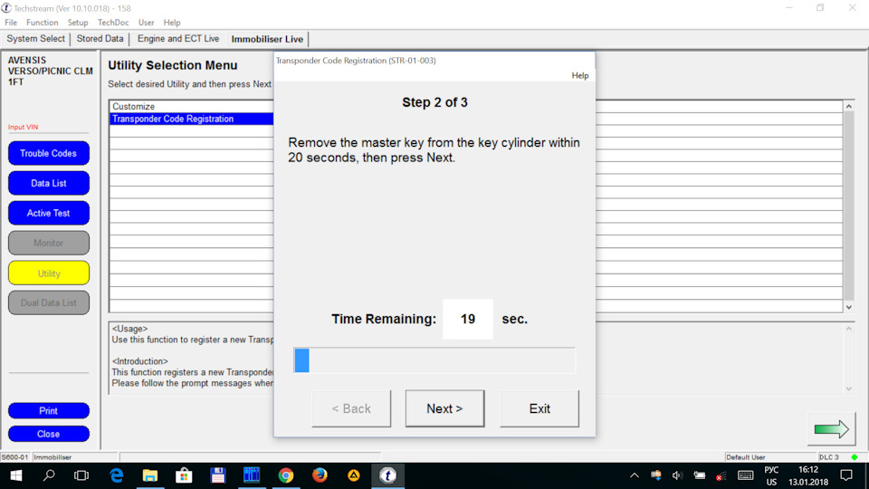

Вытащите ключ из зажигания
Снова вставьте ключ в зажигание
Включите зажигание
(Вот здесь не помню, нужно нажать Next или дождаться окончания времени)
За 20 секунд вытащить мастер ключ из зажигания и нажать Next

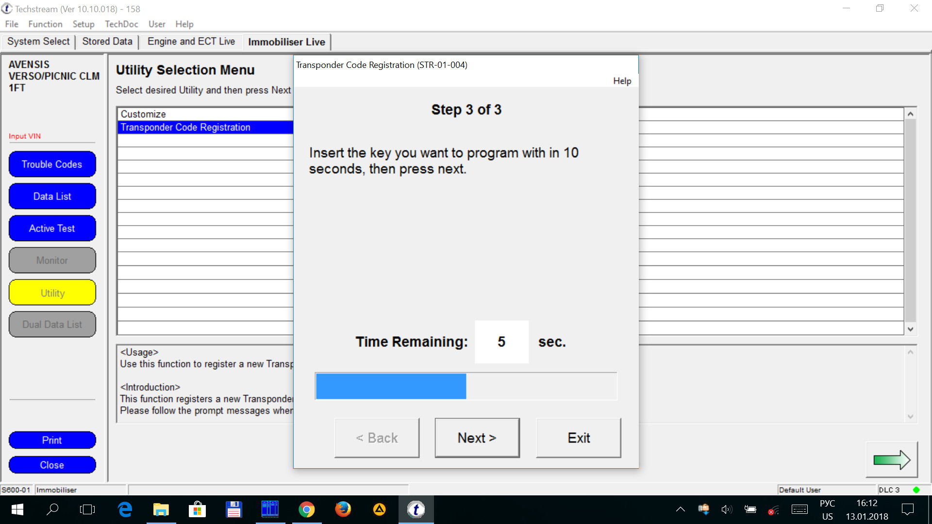

За 10 секунд вставьте новый ключ, который вы хотите прописать
Обратный отсчет. Просто ждем.

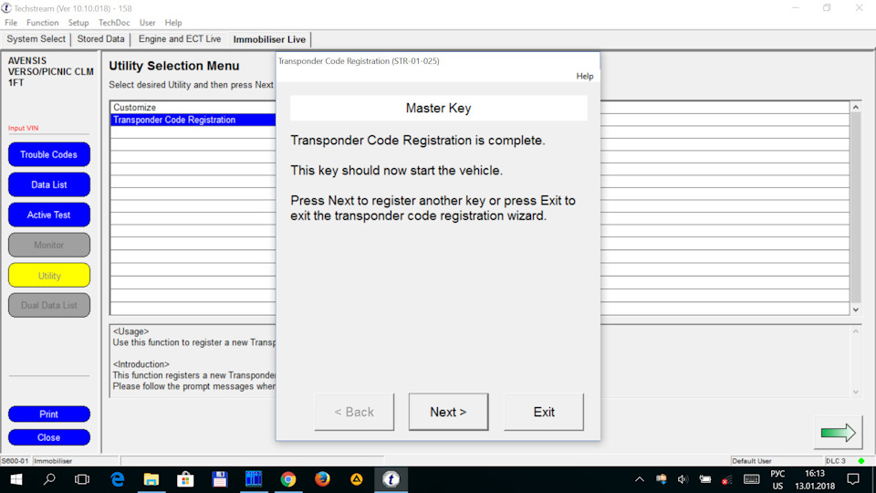

Успешное завершение операции.
Нажать Next для регистрации еще одного ключа, либо Exit для выхода
Подтверждаем выход из Мастера
Все успешно прошло, машина завелась ))

Версия на картинках в заголовке окошка — 10.10.018. Есть версии прирученные для тех кто не может купить. Я такую нашел. Правда не помню как я ее приручал. Но там должна быть инструкция.
