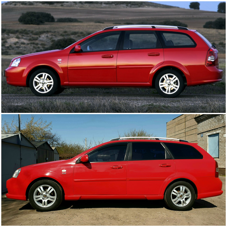

1. J200 — Lacetti / Nubira / Gentra / Optra / Reno / Forenza / Viva / Excelle
Начну с общеизвестных родных дисков Lacetti для нашего родного рынка.
![96470024 [JE] — Тип A. Самый подходящий на мой взгляд дизайн дисков для вагона. — Chevrolet Lacetti SW. Запчасти на фото: 96470024](https://a.d-cd.net/ecccc75s-960.jpg)

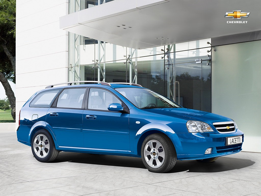

![96406013 [JK] 96820398 [TB] — тип В. Вариант совсем не подходящий вагону, да и седану не очень. Зато [tnx, tre — самое то — Chevrolet Lacetti SW. Запчасти на фото: 96406013, 96820398](https://a.d-cd.net/5cccc75s-960.jpg)
![96454456 [JS] 96820399 [TC] — Тип С. Универсальный дизайн, подходящий всем кузовам — Chevrolet Lacetti SW. Запчасти на фото: 96454456, 96820399](https://a.d-cd.net/7cccc75s-960.jpg)
![96828059 [TD] — Тип D. Только для хетча. Больше никуда — Chevrolet Lacetti SW. Запчасти на фото: 96828059](https://a.d-cd.net/42ccc75s-960.jpg)

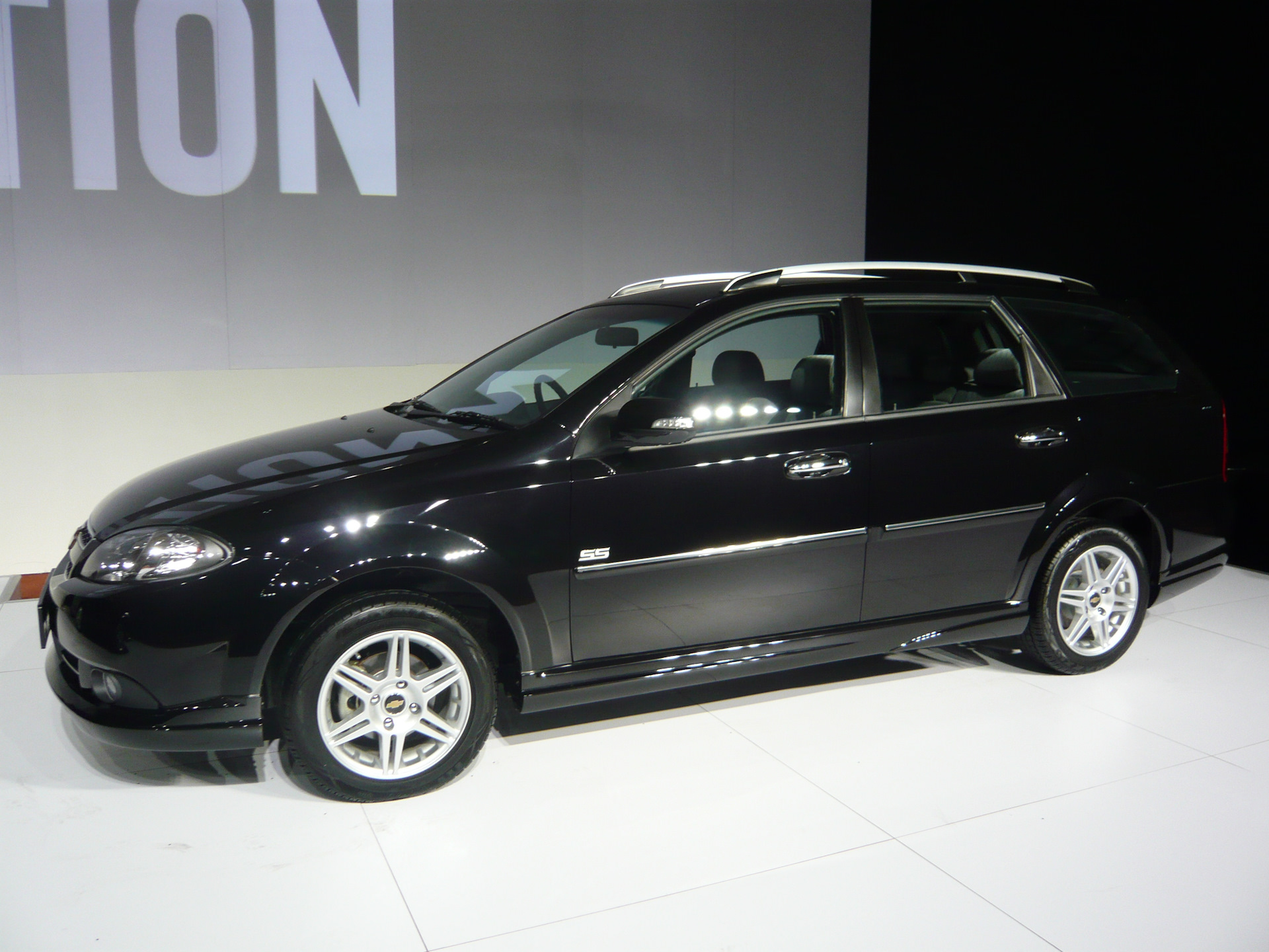

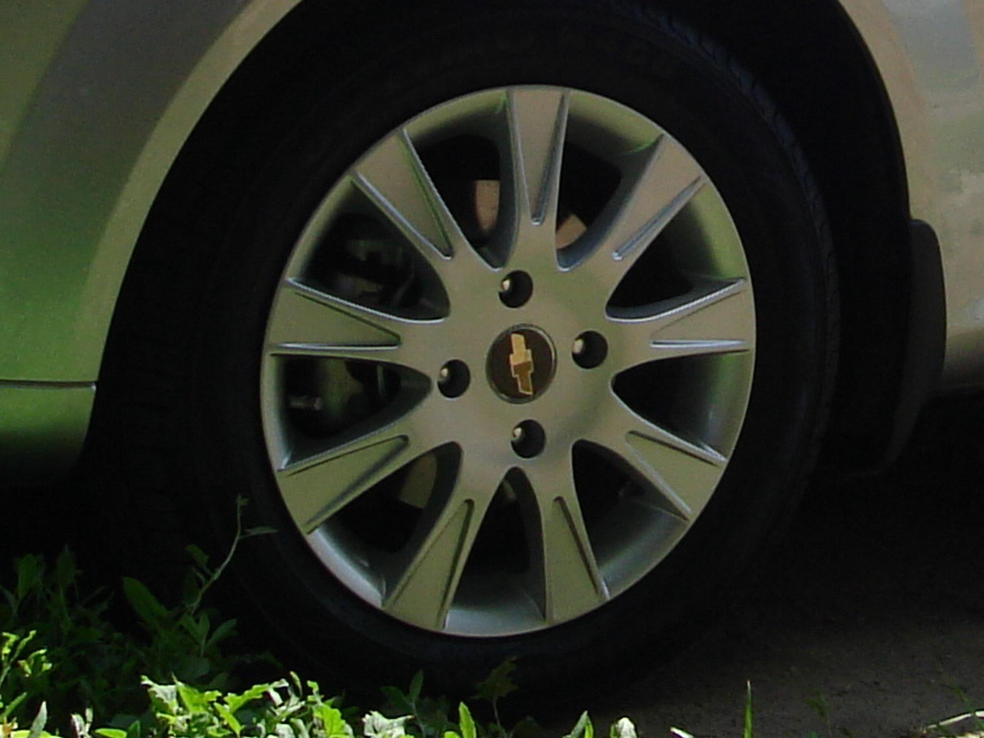

![96941985 [TH] — Тип Е. Этот дизайн появился в 2010 году, после переноса производства в РФ. Затем начали ставиться на Джентры в максимальных комплектациях — Chevrolet Lacetti SW. Запчасти на фото: 96941985](https://a.d-cd.net/62ccc75s-960.jpg)

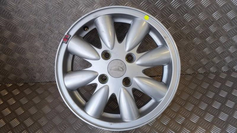

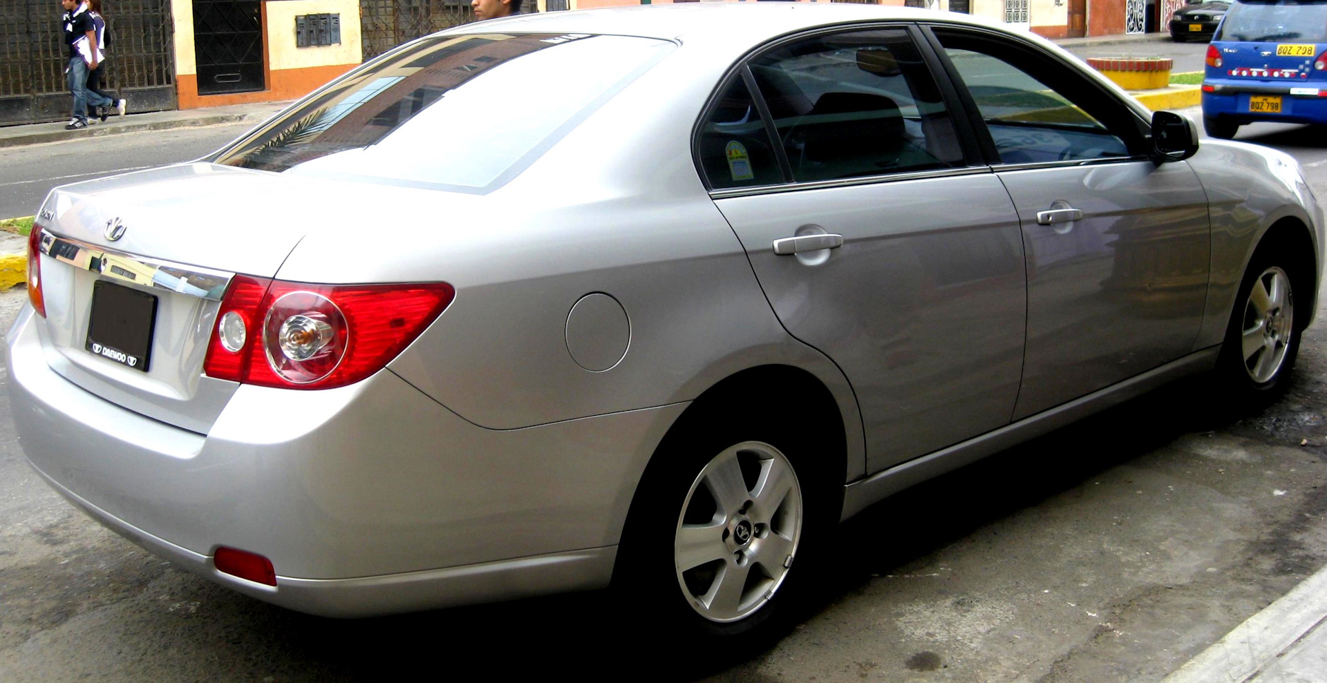

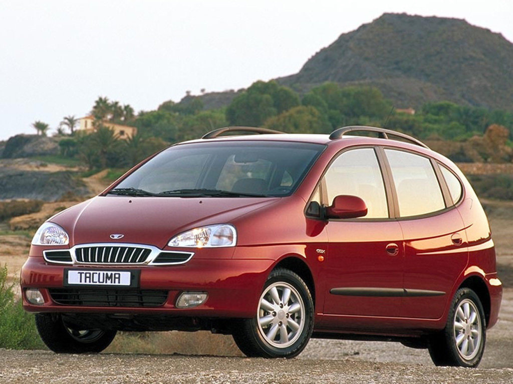

3. U100 — rezzo tacuma vivant
![96490081 [TF] — тип А — Chevrolet Lacetti SW. Запчасти на фото: 96490081](https://a.d-cd.net/c6ccc75s-960.jpg)
4. V200 — Epica / Tosca / Evanda / Magnus / Verona

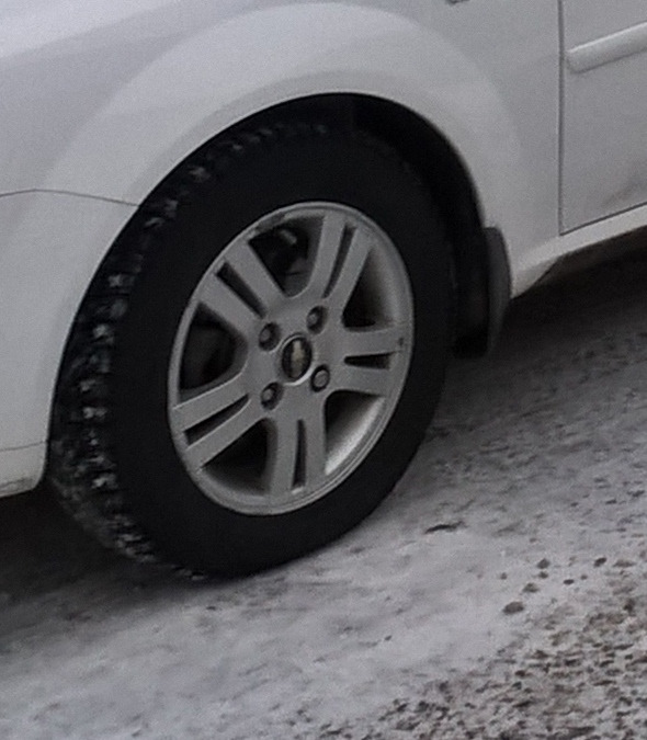

Я смог купить комплект колёс с дизайном дисков "Тип Е", всего за 6000, идеальной геометрии, с микроскопическими потёртостями, 2010 года выпуска.
Изготовитель "ASA" Южная Корея, которая является торгово-производственной маркой «Hankook Tire Co., Ltd». по технологии компании «BBS», Германия.
Диски поставляются для комплектации на конвейеры «Renault», «Nissan», «Daihatsu», «Hyundai», «Daewoo», «Kia».

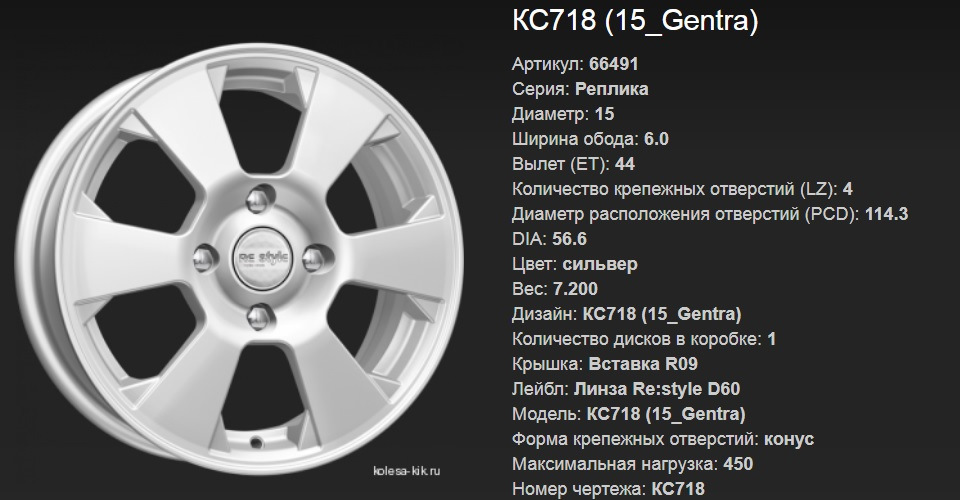

Так же диски с таким рисунком изготавливает российский производитель колёсных дисков из лёгкого сплава КиК, модель КС718 (15_Gentra). Про качество этих дисков — в основном встречал больше негатива чем позитива.

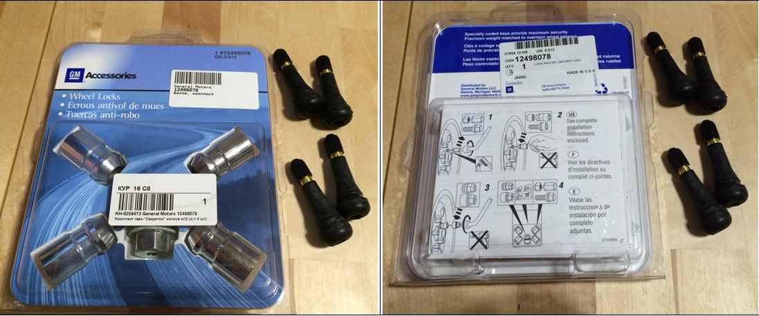

К ним приобретены:
12498078 — секретные гайки, производства McGard, высотой 32мм. Куплены у Андрея Ecology за 1000руб.
94580051 — вентили бескамерного колеса, 4х120руб.

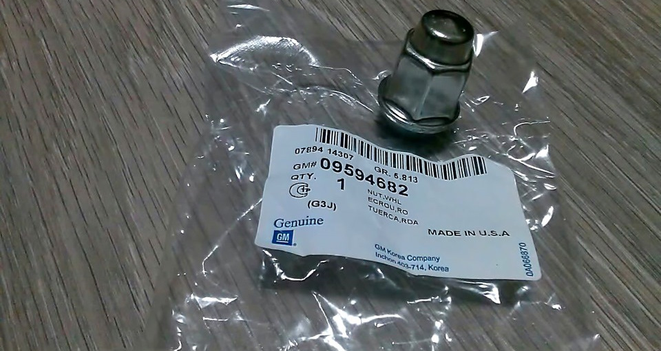

09594682 — колесные гайки, закрытые, хромированные, соответствующие по высоте секреткам. Как я не старался отмахнуться от идеи перфекциониста Рената Renati4, всё же заказал их в тон платью и сумочке, 16х90руб.

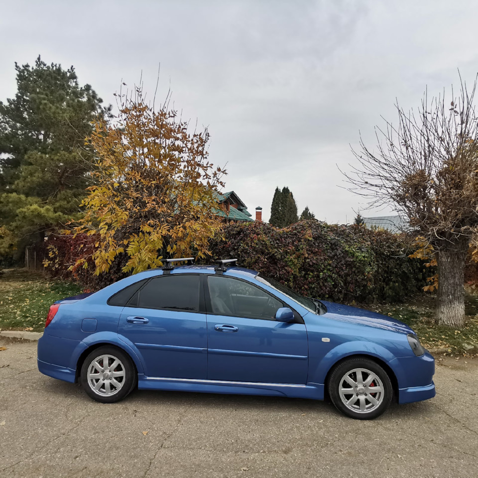

Получается у меня 96408650 .

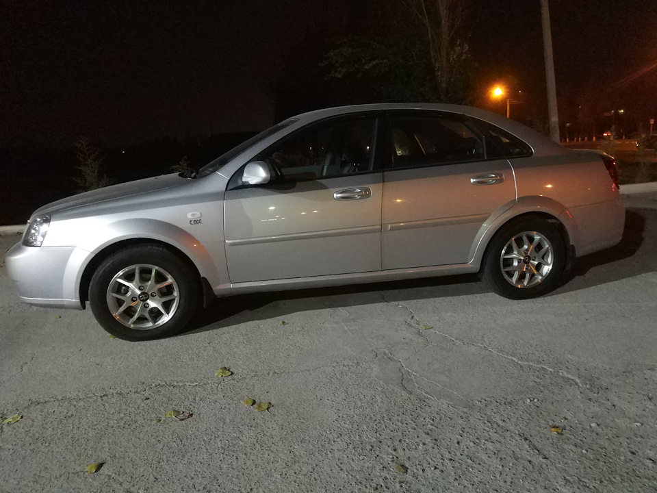

листаю яндекс картинки, в голове мысли "дьявол в деталях", думаю как-то не хочется рогатого приплетать, листаю ниже и выходит твоя запись "стиль в мелочах") диски то что надо, и если приглядется то КИК немного другого дизайна, и ЦО 60мм, колпачек ОЕМ не подойдет. Ищу сейчас такие, чтоб джентра была на максималках)
Я аккурат как на 3м фото ))
И?
У меня 2008 г.в. и такие диски.
У меня 2009 г.в. Российской сборки и с завода на таких дисках.

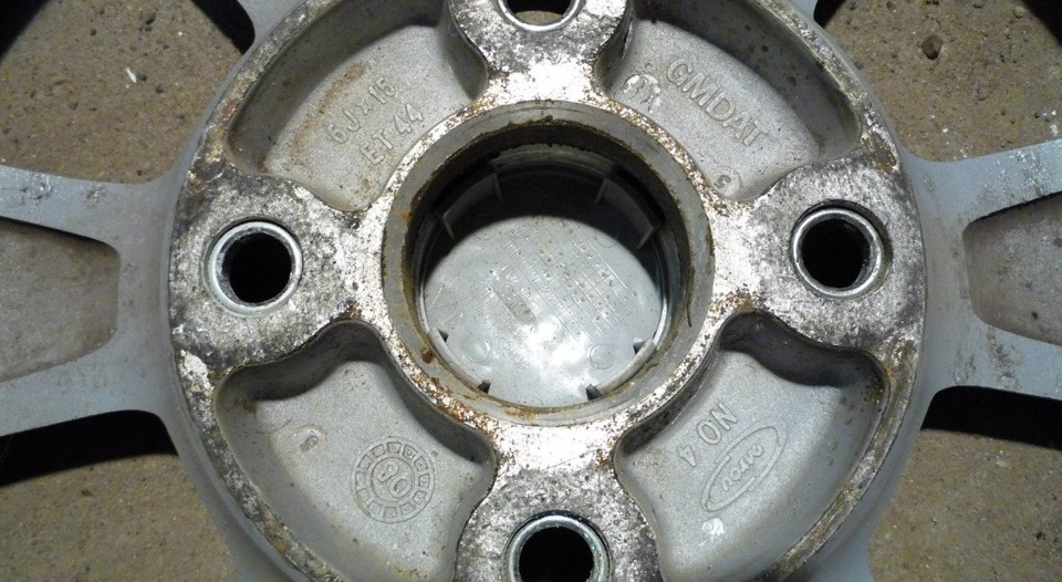

Мужики, на самом диске есть маркировка, чтобы понять что это оригинал ?
Конечно. Как на моем фото
Плюс выбит артикул

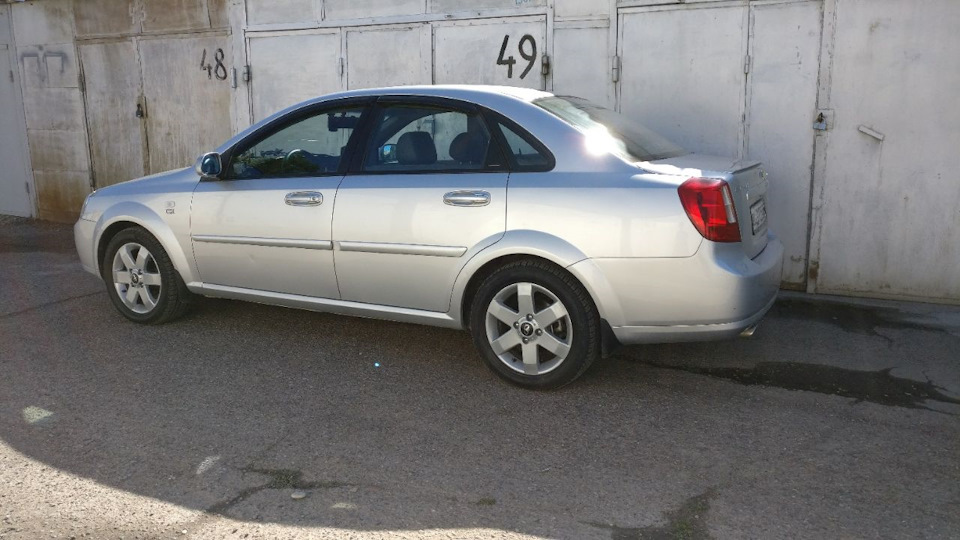

У меня вот такие
Заводские?
Шли с авто?
Какой артикул?
Кстати а зачем 16 гаек? Если ставить секретки. Я тоже заказал такие гайки, спасибо за наводку, правда 12*85 руб
про запас.
Кстати, молодец что купил оригинальные вентили, на шиномонтажках да и шинных центрах сейчас такое аВНО ставят, у меня на 2 сезон потрескались.

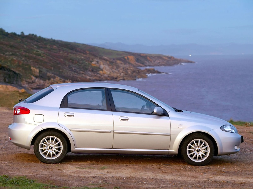

По мне эти диски хорошо сидят на седане, на белой машине еще лучше вид)

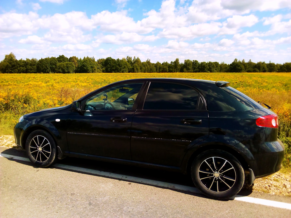

Себе ищу тип Б от хетча, мне нравятся как сидят на белом, у нас такие редкость, хетчи у нас не производились и завозили их с Кореи очень мало

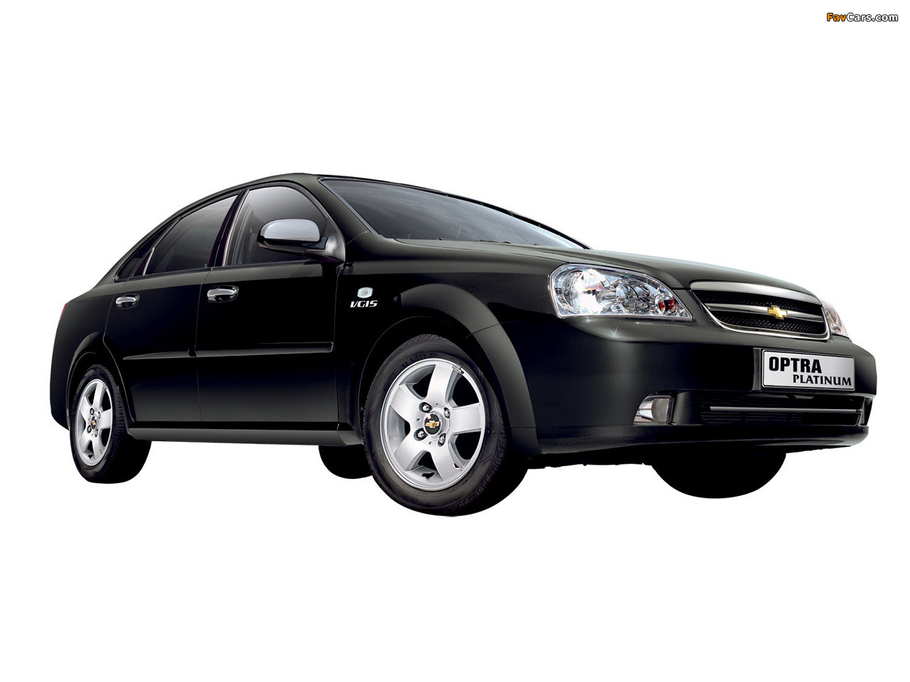

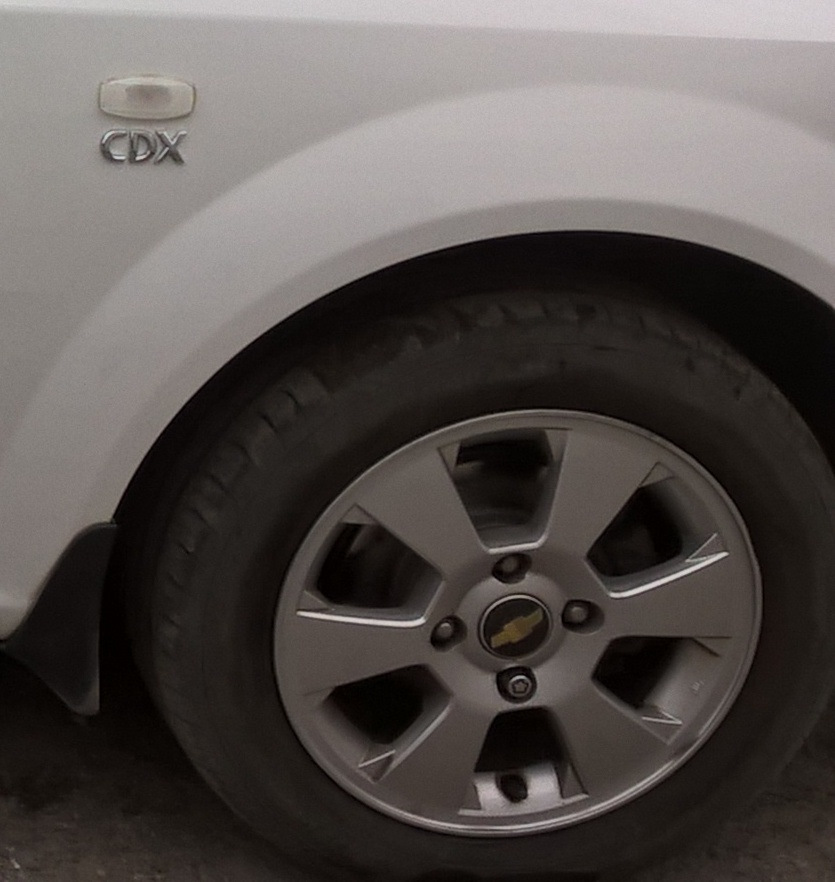

У меня на лето были похожие как оптра платинум
Очень похоже на реплику Авешных пятилучевых дисков
666METEOR666

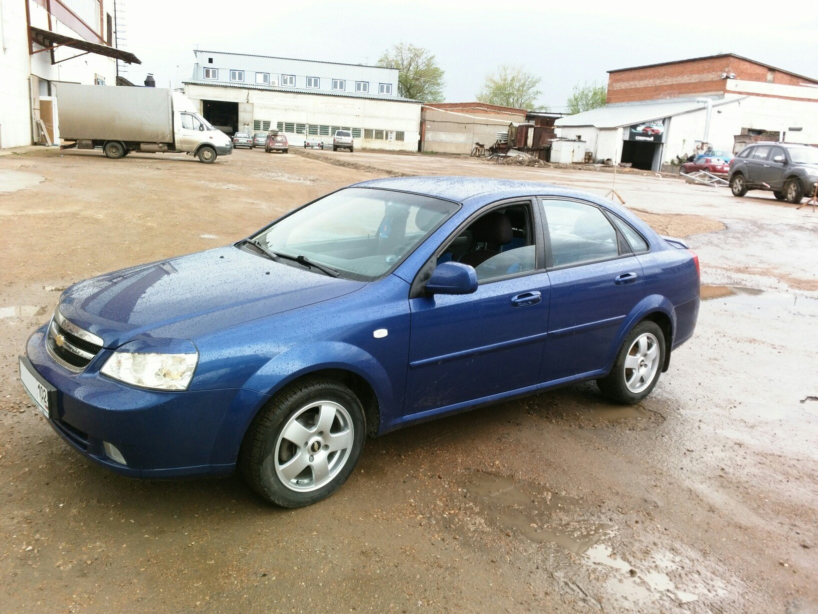

Тип В вполне нормально смотрится на седане, ну каждому свое…
60й профиль?
195/55/15 делает диск красивее. Да и вообще, низкий профиль красота.)))
195/60/15
Ram-Hemi

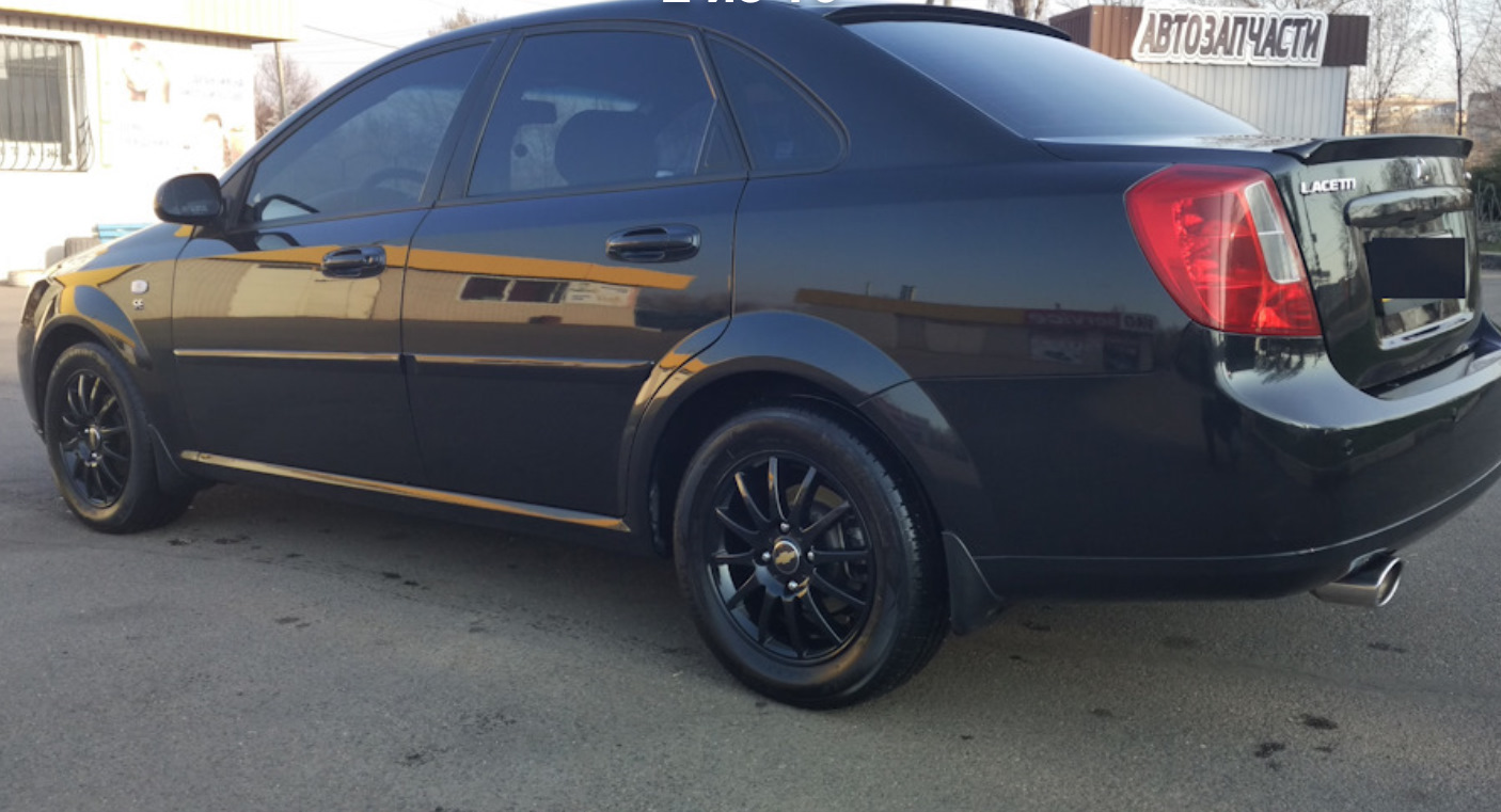

Присмотрелся. Согласен, седану идёт.
Но может не в черном цвете ))

15" тип А [TF]
96490081

Я их назьіваю "цветочки")))
Поздравляю!
Цветочки — это про те которые я купил? Про тип Е?
угу)))
ну и вентиля лучше б купил разборные . они вечные можно сказать в отличие от простых резиновых которые раз в год нужно менять ибо репаются и травят
поддерживаю)))
Legazoid
А оригинал ЖиЭм есть такие?
ты про вентиля ? нет
Ага, про них.
ну сколько я видел обыкновенные резиновые вентиля . кста нашел у нас новые вентиля . эксклюзивные )) вот думаю покупать или нет . если покупать то менять их только когда буду переобуваться а так купил разборные и забыл про замену их . а так каждый год менял

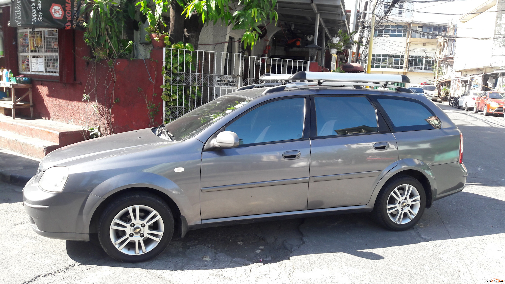

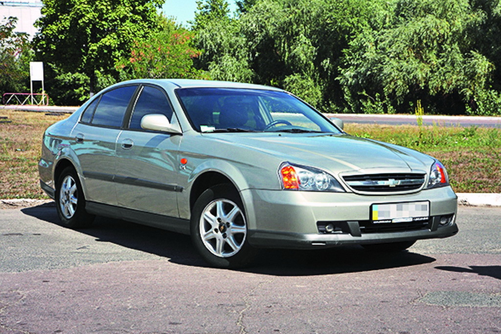

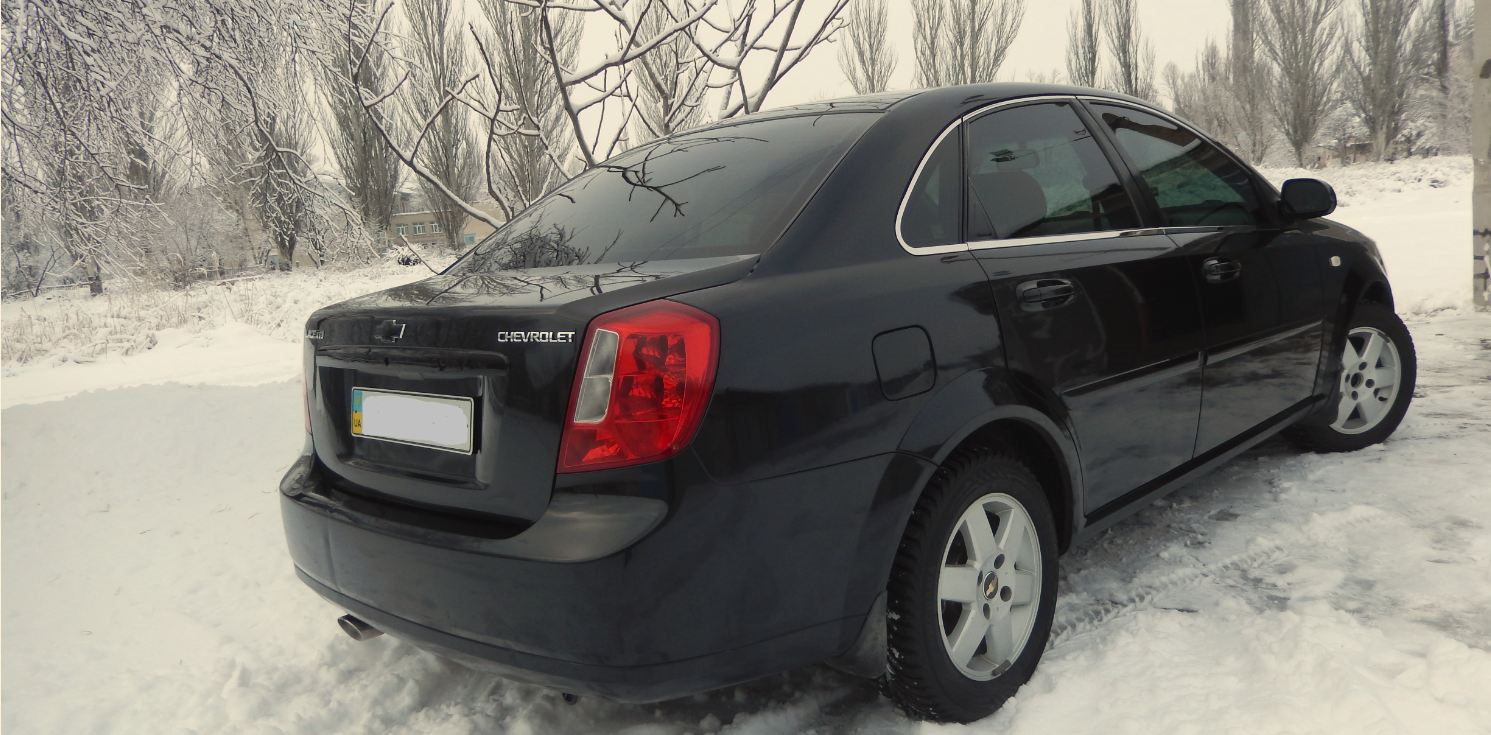

Странно, но такой дизайн дисков я нахожу только на украинских номерах … )))
