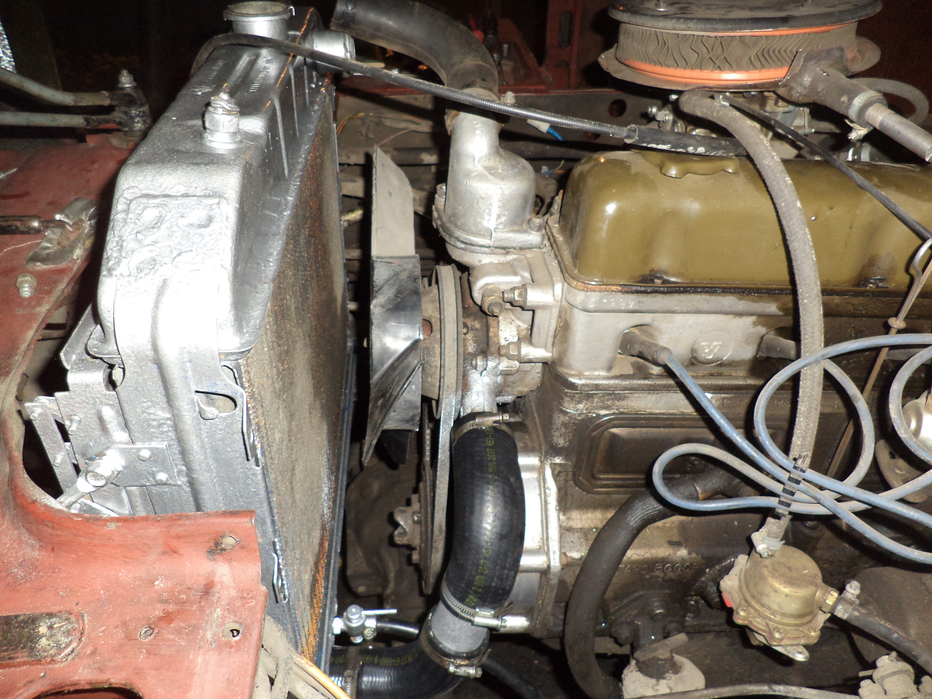

А почему карбюратор не родной я брал в уаз магазине подбирал именно для своего объема да собственно не ехала она не когда так короткими перебежками ездил пока стройка была в самом разгаре сейчас к концу подходит и хочется уже ехать и дальше и веселее. Хотел специалисту показать так у нас в городе никто не берется т.к. подводное зажигание в глаза не видели вот сам постигаю потихоньку пытаясь в питать как можно больше полезной информации сейчас в планах проверить "горку" на карбюраторе проверить сборку трамблера двухлучевым осциллографом.
Может всетаки зажигание. Я в электрике несилён. Родные карбы 151 семейство. В магазинах УАЗ и жигулевские карбы продают. У меня стоит СОЛЕКС 21073… то же долго его подстраивал начитавшись Уазбуки по Павлику (жиклёры рекомендовал маленькие для хорошей динамики и экономичности), но машинка ехала с большим провалом и разгонялась очень медленно. Но, на днях Поставил жиклеры большего сечения и все поехало как надо, провалы пропали, появилась тяга.
не карбюратор для уаза это точно и на коробке было написано и Порошин за них говорил я конечно позже по жиклерам пробегусь. Просто кто то говорит что УМЗ 417 г…но и для него это нормально что он не едет кто то говорит вполне нормальный двигатель вот я и не пойму у меня что то не так или все таки стоит задумать о замене его на 421 сотку.

Пока на холостых стоишь — все работает ровно, только разгонишься, едешь и провал, как будто бензин заканчивается.
А тогда не то у меня по другому ведет себя машина
опиши как? Так как я тоже раньше на всё грешил, а проблема оказалась простой.
Не тянет просто разгоняешь до шестидесяти четверную втыкаешь и пальцы тарабанят или еле еле разгоняется
было у меня такое. Топливный жиклер первой камеры поставил больше и зажигание поправил. Провалы пропали и тяга появилась.

На старом входной штуцер не откручивали? там сетчатый фильтр одет про него мало кто знает, у меня подобная ерунда была .
клапана изношены в хлам, несколько раз ремонтировал. Да и старый маленький какой то стоял, как на жигулях.
