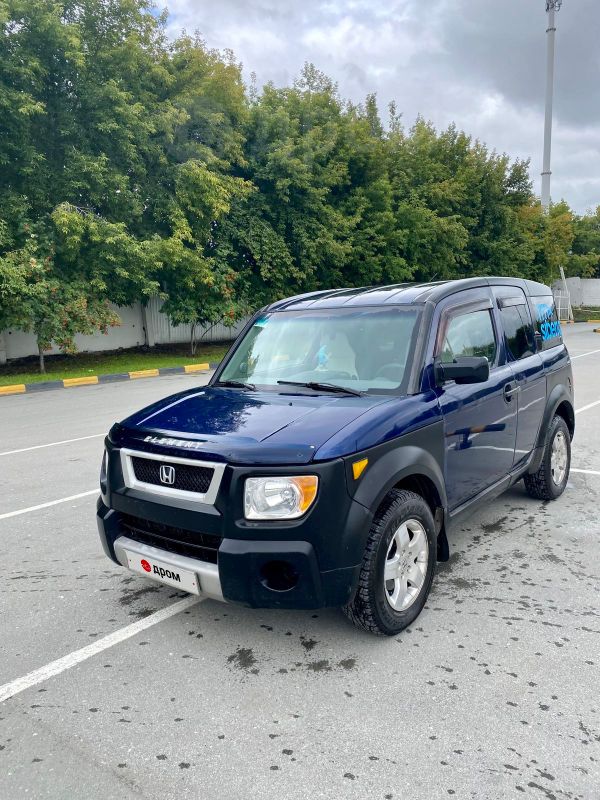

А в связи с чем необходимость в этом возникла? Под покраску готовите?
Да, под покраску разобрал весь
В какой цвет хотите перекрасить.
Примерно в такой цвет как на фото, сложно объяснить на пальцах, там колеровщик постарался=) Основной цвет Платина, но темнее и с легкой синевой. Скоро увидите=))))
