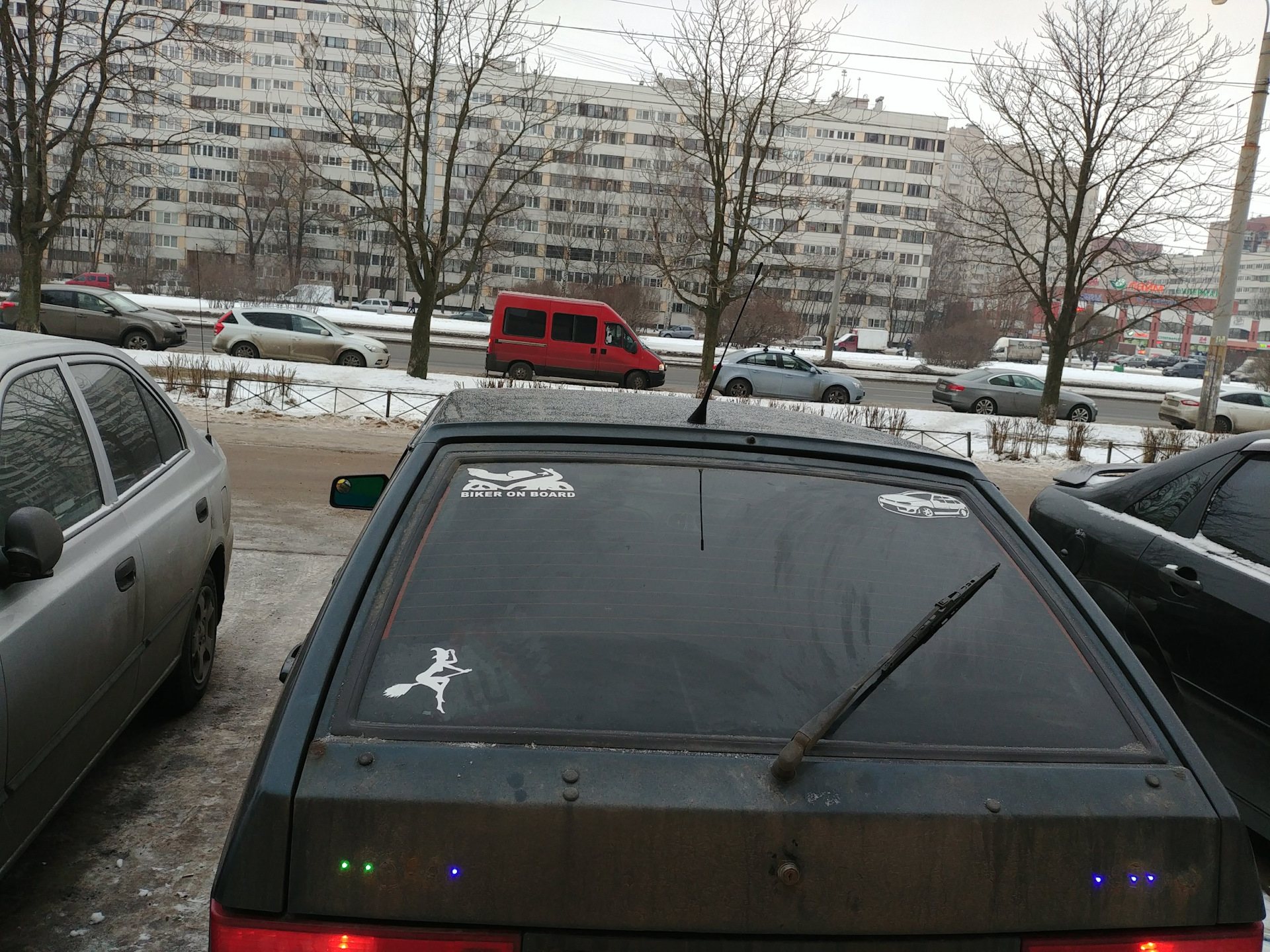

За одно порадовала себя новой наклейкой =)
