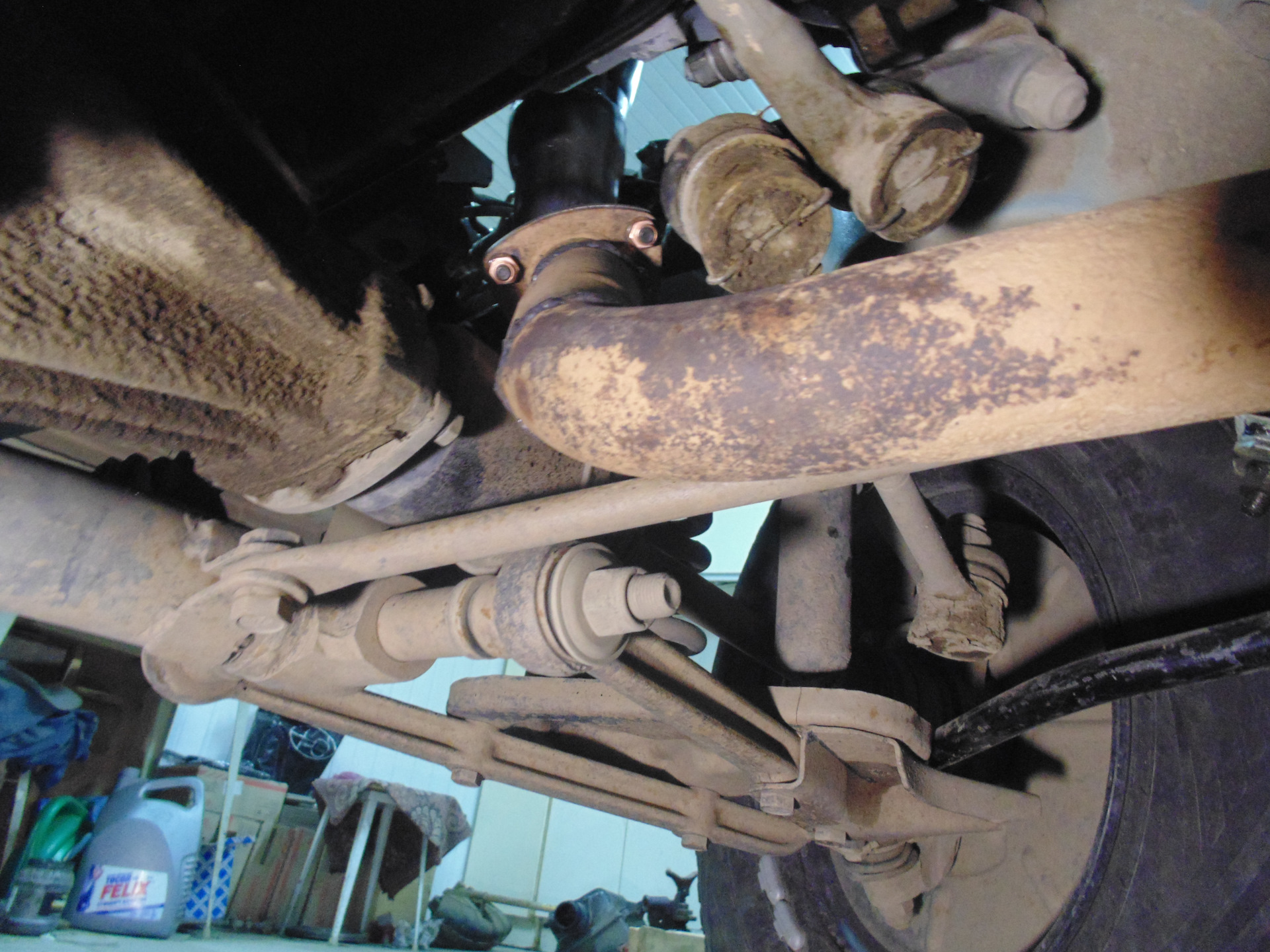

Далее будет описание про выхлоп и подключение моторной проводки.
Вот так выглядит соединитель резонатора на машине. Соединения на распространённых катализаторных фланцах, которых навалом в любой мастерской по авторемонту.
Вид снизу на двигатель. 214-й стабилизатор пришёлся как раз в тему, с 21-м было бы трудно пропустить трубу без задеваний.

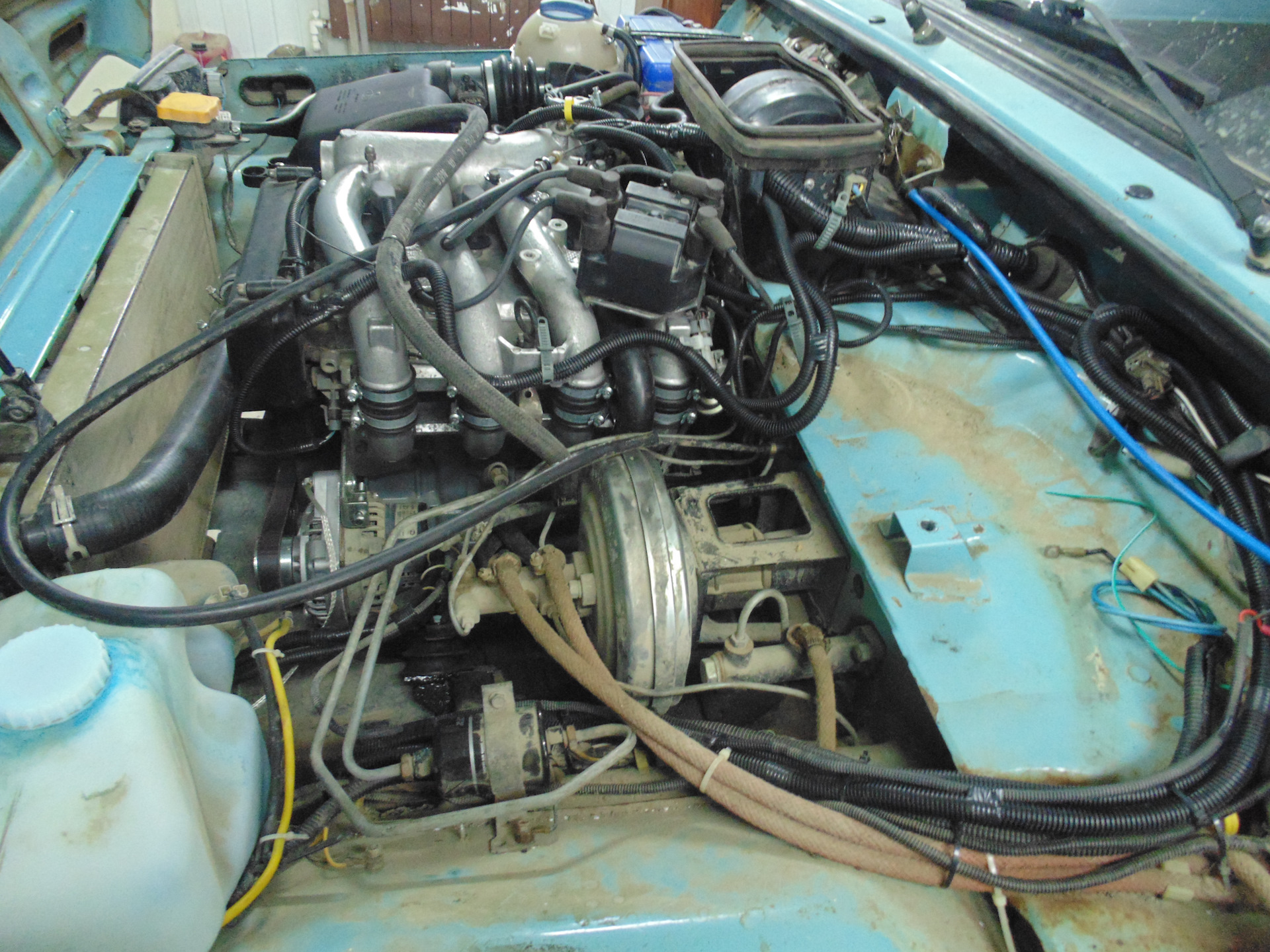

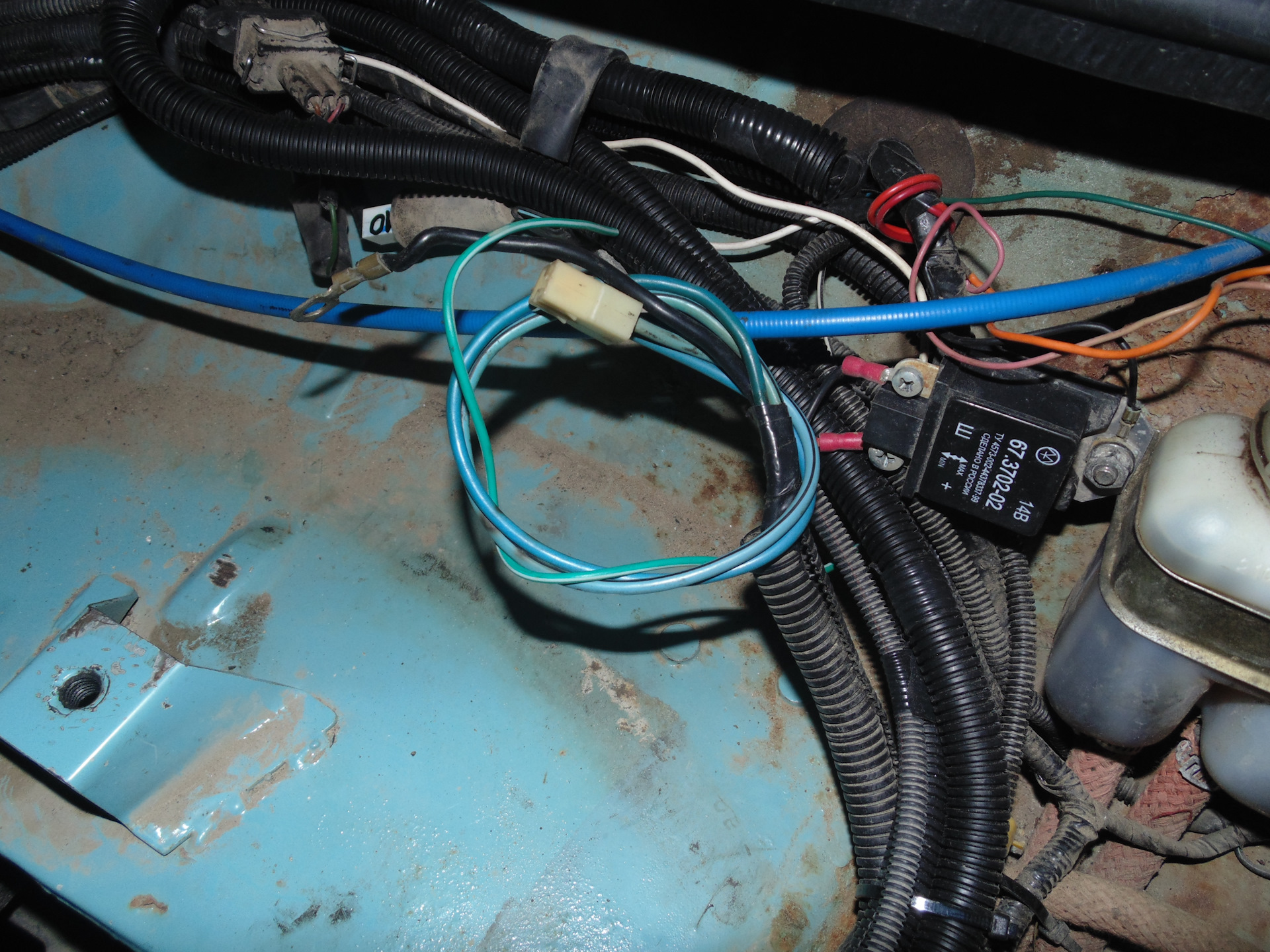

Прокладка жгута к генератору. Из правой стороны проводки извлесены провода генератора к салону, от батареи к генератору проведён кабель КГ25.

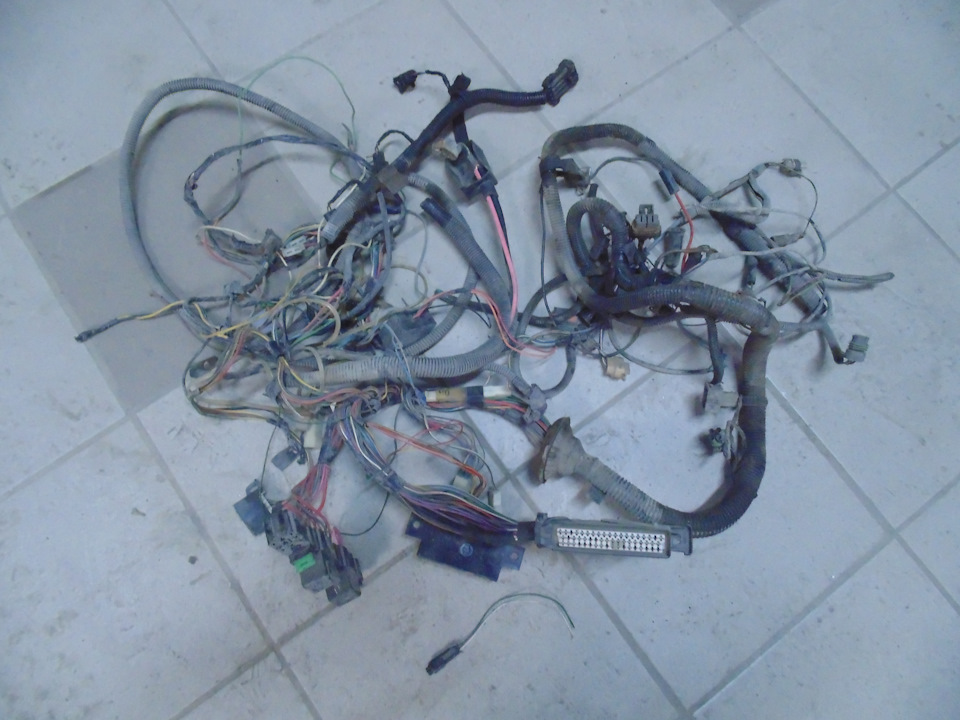

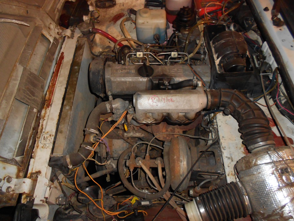

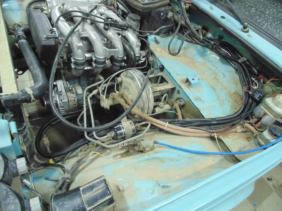

Старая моторная проводка доставшаяся с 12-м мотором. Такой она больше никогда не будет, надеюсь.

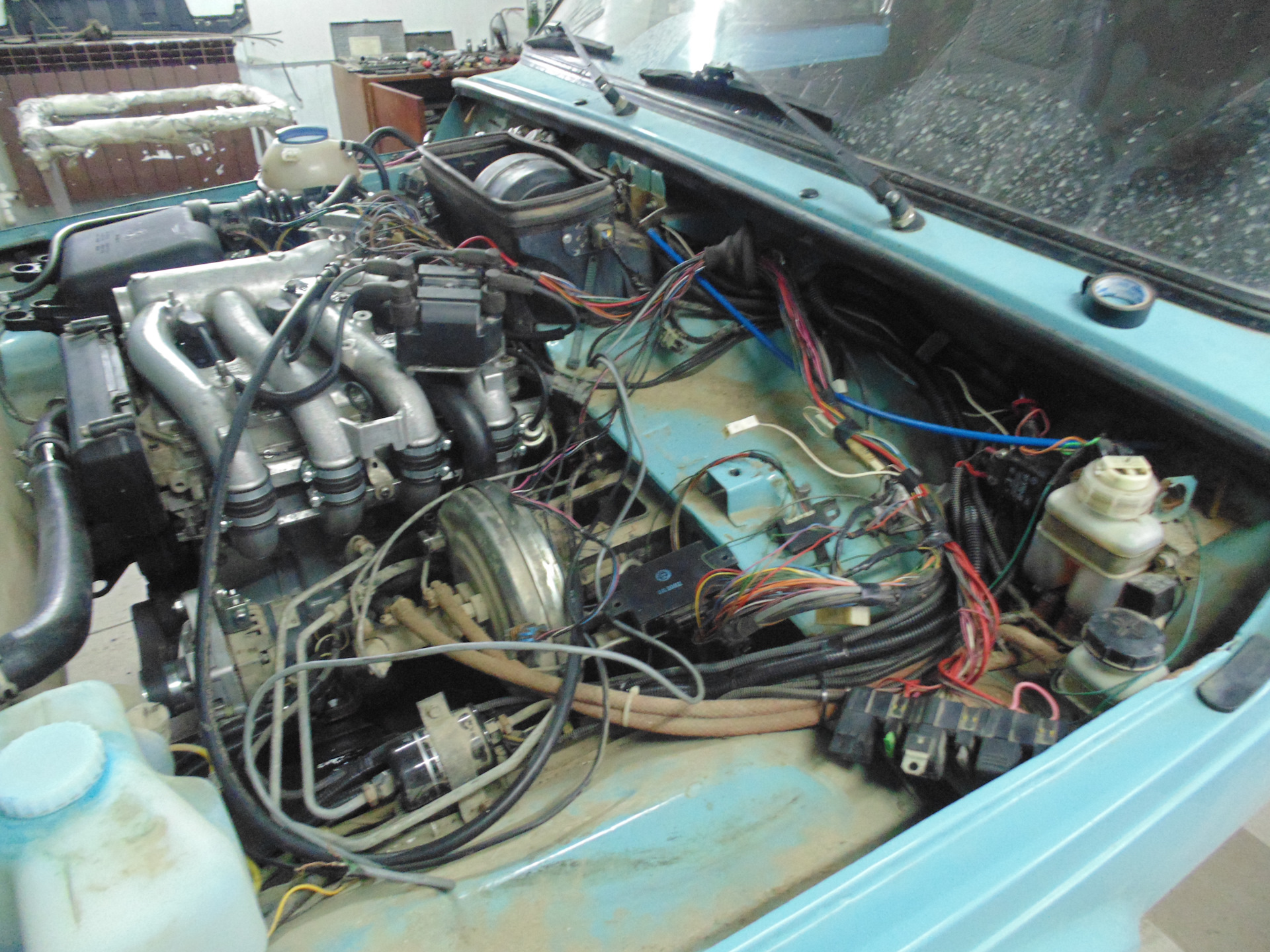

Моторный жгут был не убитый, но выглядел так себе. Всё было разобрано и переделано с учётом расположения предов и ЭБУ в районе бардачка с проведением жгута через штатное отверстие. Провода ДК, ДТ и ДС удлинил.

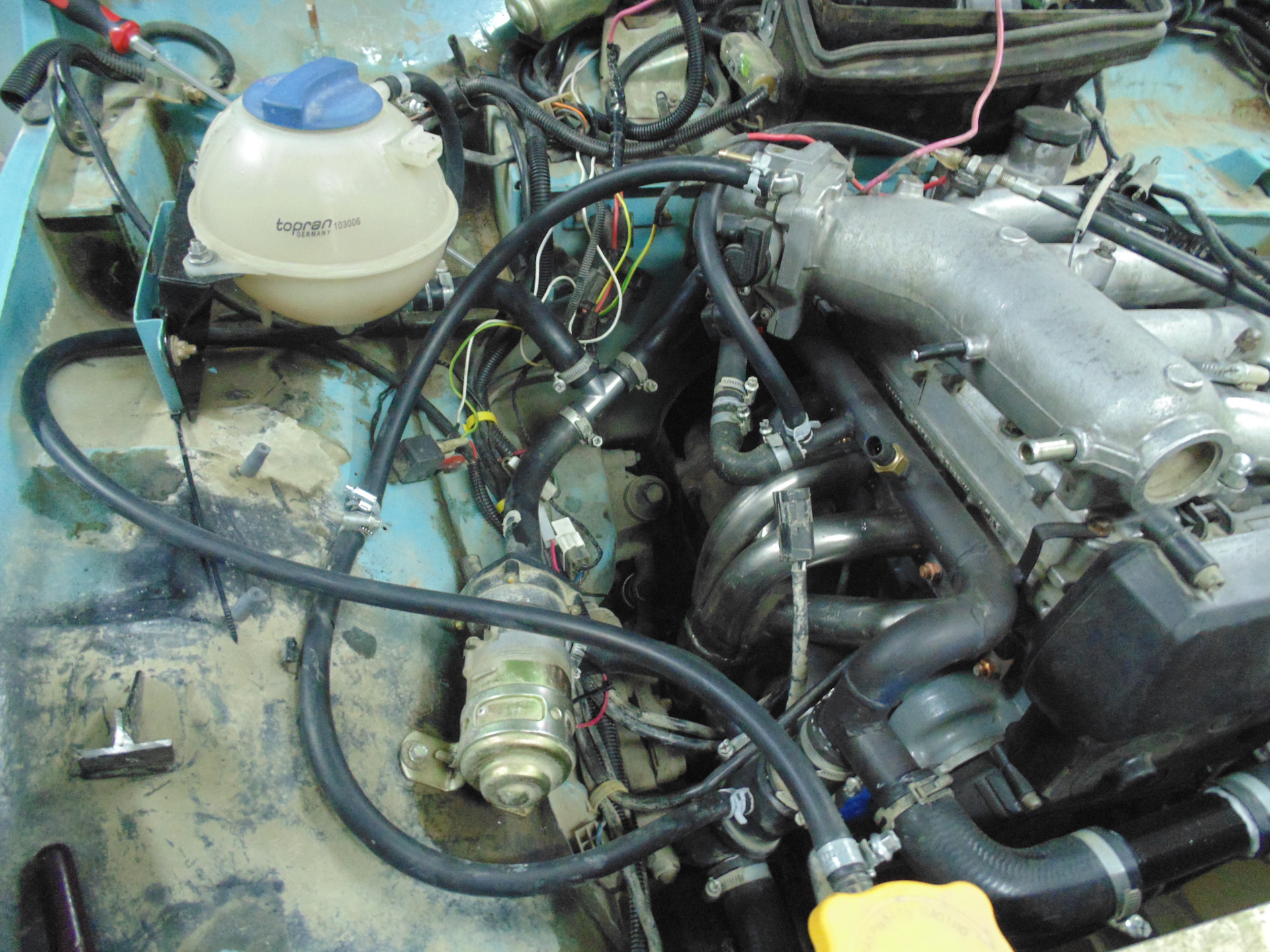

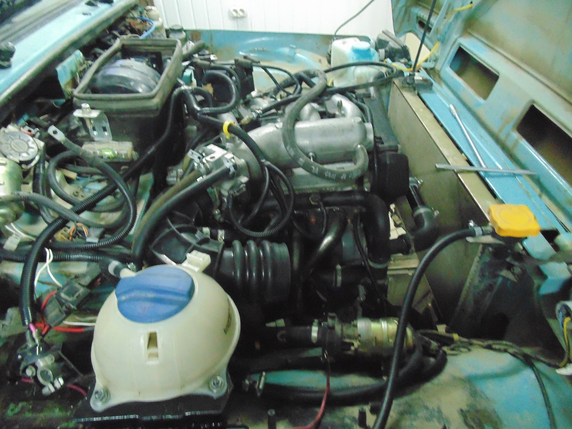

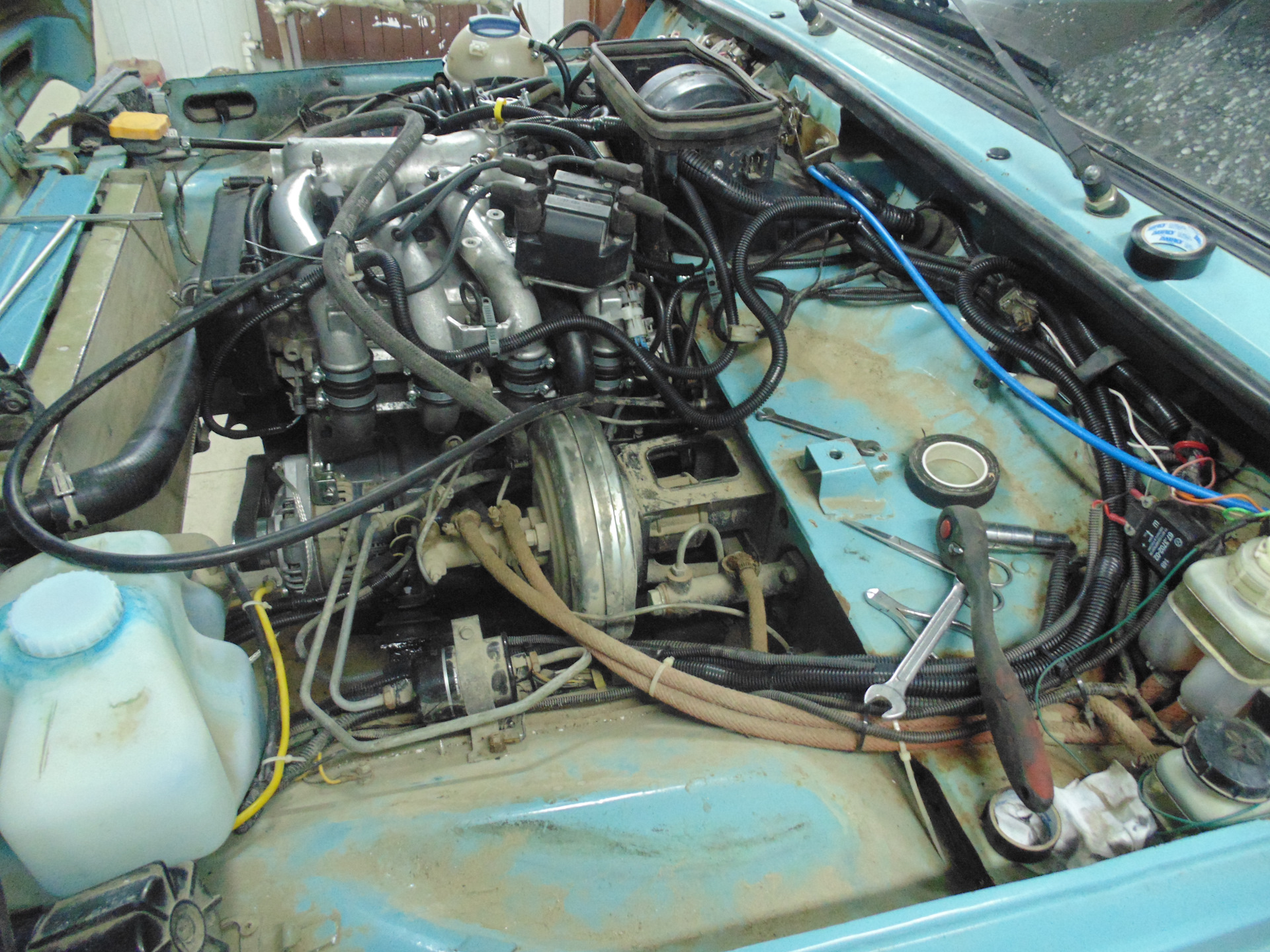

Монтаж системы охлаждения, расширительный бачок в очередной раз переезжает. Подключен через тройник к обратке печки. Патрубок от Клубтурбо коротковат оказался и верхний патрубок радиатора пришлось соединить куском обводной трубы Приоры. Так даже лучше получилось-нет длинного шланга, всё компактно.

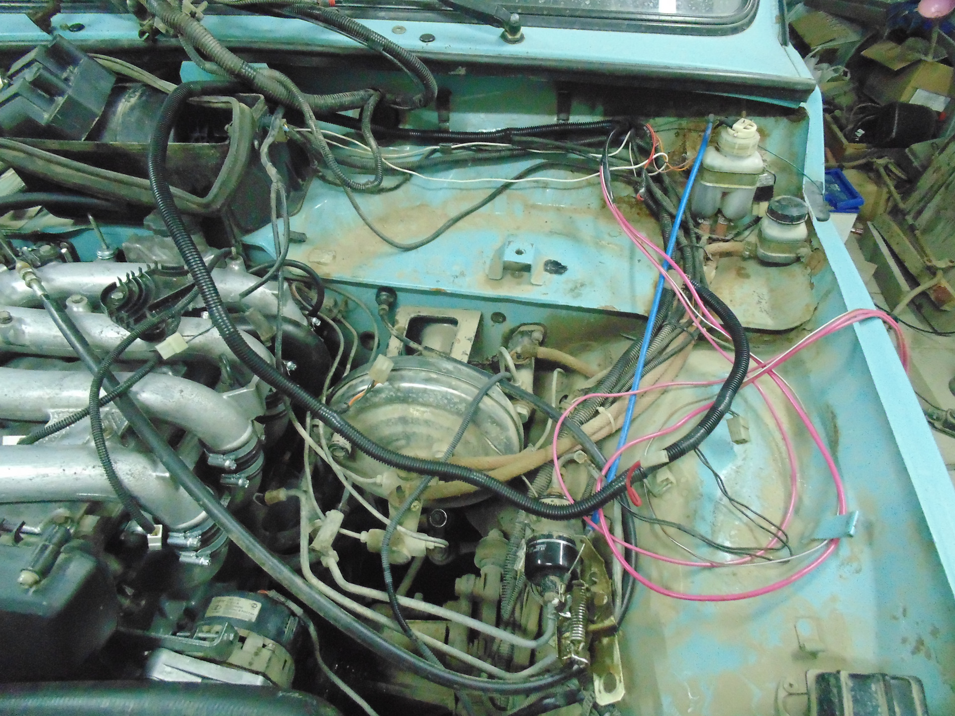

Монтаж проводки.
Монтаж проводки, примерка по длине проводов. Модуль на переделанном кронштейне закреплен на ресивере.
Подключение датчиков справа.

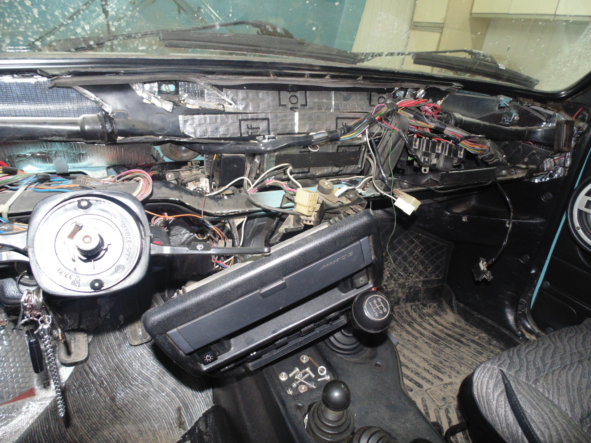

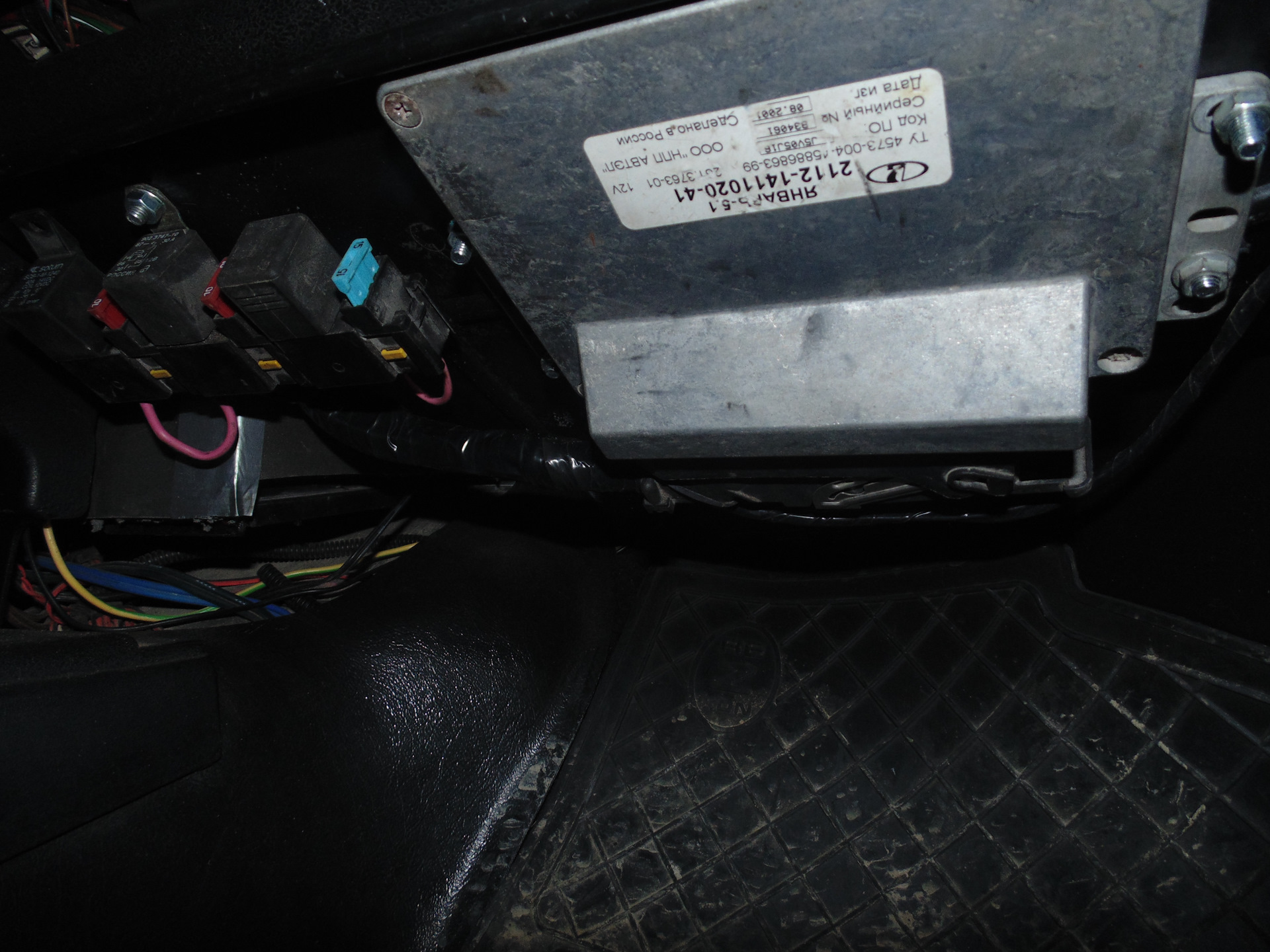

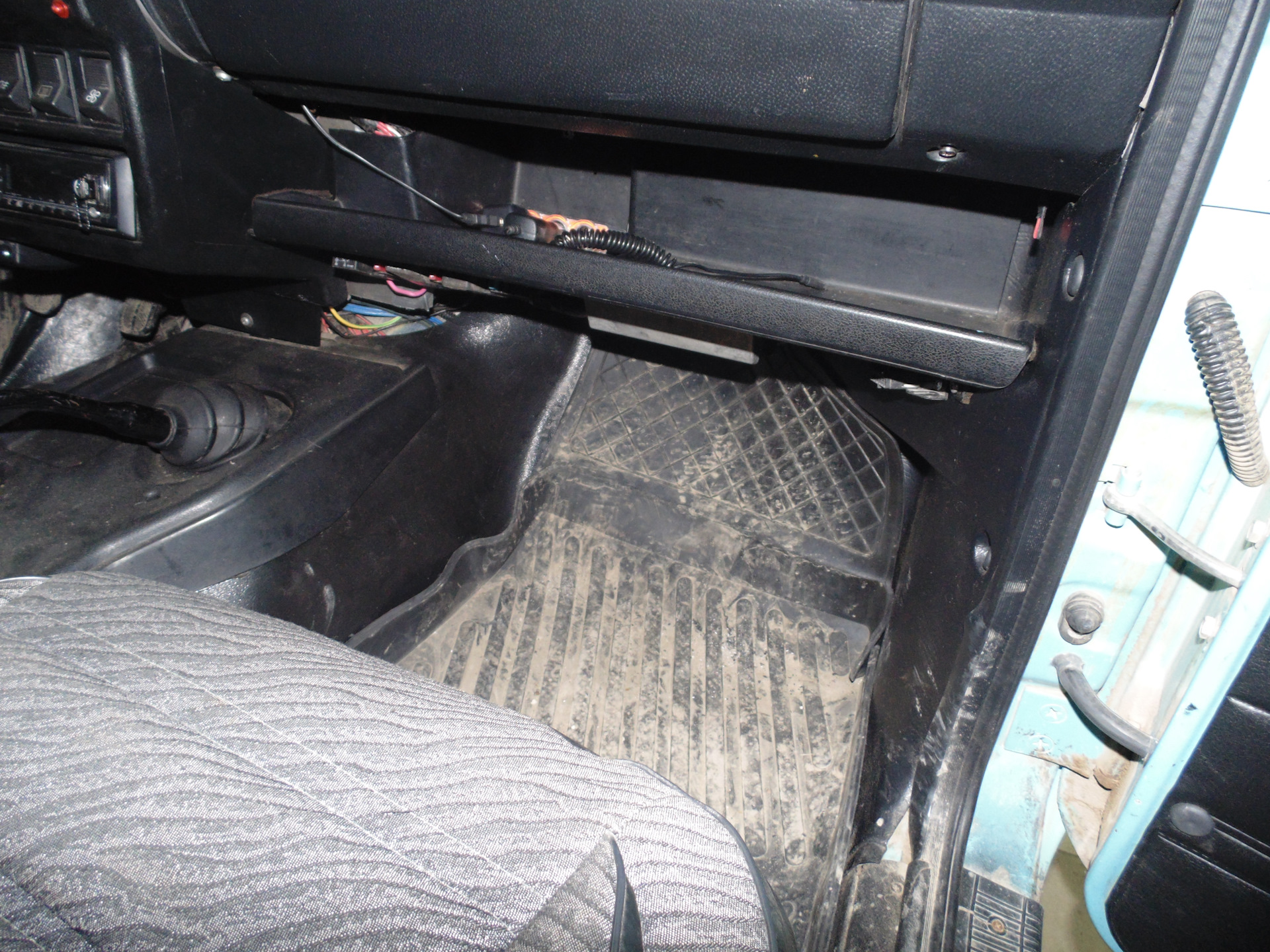

Проводка ЭБУ в салоне.
Длины жгута 21103 как раз хватило чтобы расположить блок предов и контроллер под полкой.
Вид сверху-ничего не торчит и не мешает.

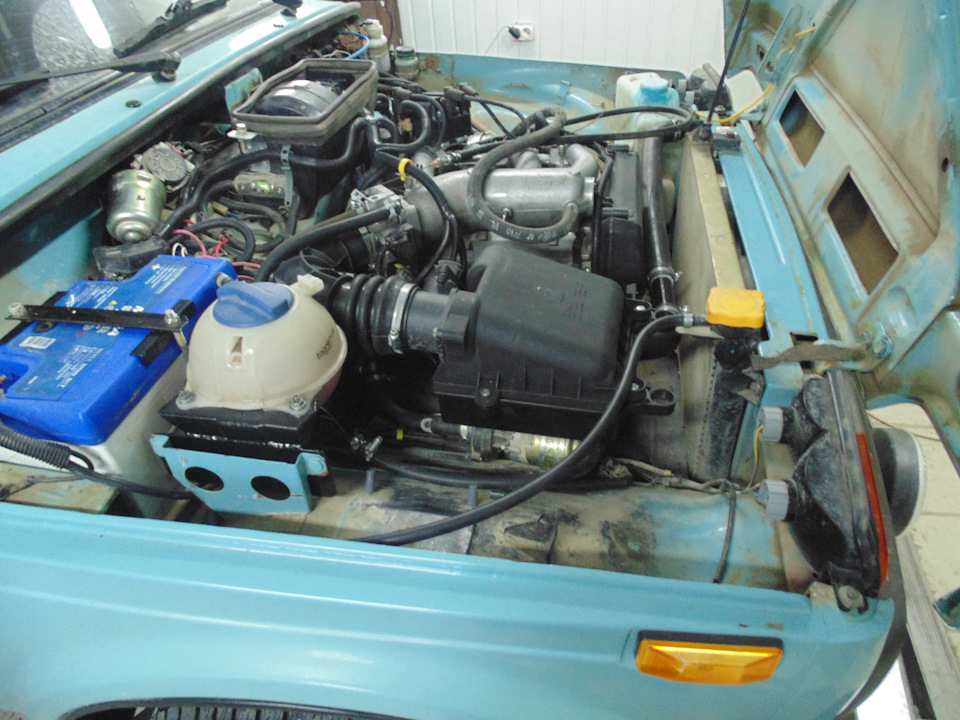

Здесь всё уже собрано.
Справа тоже всё готово за исключением некоторых мелочей. Надо сделать крепление фильтра и обеспечить забор воздуха сверху-для Нивы это важно.

Перегрев мотору зимой не грозит, печка справляется с охлаждением на ура, даже с избытком. Последующие "доводки" естественно будут опубликованы. Хотелось бы поблагодарить всех драйвовцев за предоставленную информацию по переделкам такого рода, очень пригождается Ваш опыт! Отдельное СПАСИБО товарищу Beznakazannii, идейному вдохновителю этого проекта без которого он бы не состоялся точно! Вадим помог с приобретением самого мотора, недостающих деталей к нему и постоянно помогал консультациями по разным техническим моментам. О первых впечатлениях скажу так: едет мотор намного лучше старого 1.7, тяга на низах просто отменная, как на педаль нажал-так и поехал. Возможно попытаемся его ещё взбодрить какой-нибудь шустрой прошивкой. На данный момент программа управления стоит для мотора 2112 объёмом 1.5 литра и я так мыслю, что это не совсем то, что нужно. Всем спасибо за внимание! Удачи на дорогах и драйва!
Знаешь, не факт что он что-то там радикально изменит. Мотор этот "холодноватый", по борткомпу в среднем 84-87 температура, его чтобы кипятнуть — надо очень постараться. Летом даже вентиляторы редко включаются, в основном когда долго в гору едешь. Так то можно было и от шнивы сделать, но родной ставить проще, ничего подгонять не надо. Я же недавно менял радиатор, мысль мелькнула такая, но в итоге опять взял 213-й.
С моим мотором вряд ли он просто подойдёт . Там выход к радиатору ниже чем у классического, а это опять переделки. Если что и делать, то уже глобально, хочу попробовать термостат от Гранты внедрить.

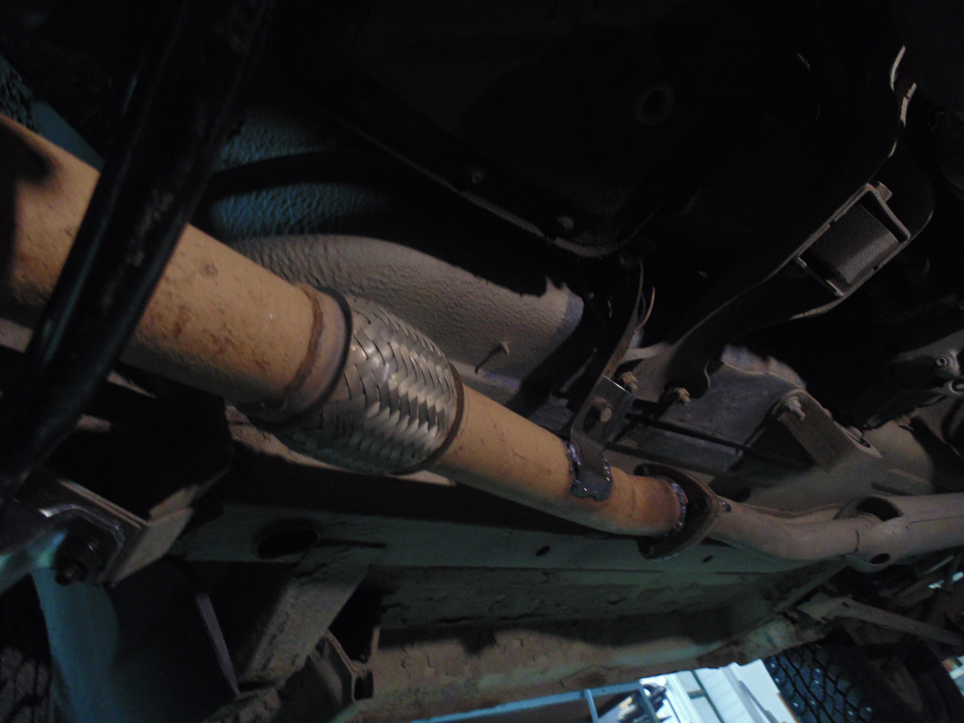

Я её не целенаправленно поставил. Вот был удобный кусок глушака-из него и сделал переход. Но есть один нюанс, эти так называемые "пауки" 4-1, который я поставил подвержены трещинам довольно часто и в различных местах. Поэтому гофра вполне себе оправданно там находится, поскольку компенсирует температурные колебания между двух жёстких точек крепления.
сначала стоял паук от стингера с гофрой, в том же месте. трещины до нее все равно, прогорело все за год. на пауке, какой стоит сейчас нету гофры и вибраций нету. просто есть смысл поставить гофру после крепления кпп
А после кпп выхлоп буду переделывать и гофра там тоже не помешает. От мотора сейчас идёт труба 51 мм, далее остался стандартный нивский выпускной тракт, вот его и надо будет привести в соответствие. Пока так поезжу, уже нет ни денег ни времени на всё это((

какой смысл ставить гофру до крепежа на кпп?
