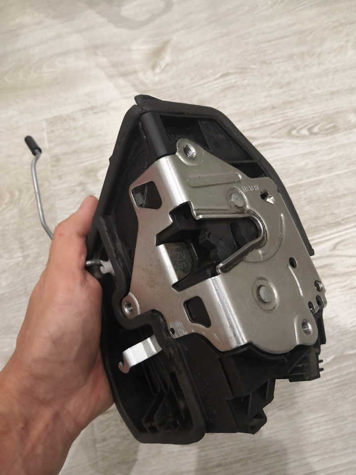

Довольно распространенная проблема с замками на Х1 и меня не обошла стороной. Супруга все чаще стала жаловаться, что при открытии дверей с ЦЗ "солдатик" на двери водителя не выскакивает наверх и ей приходится лезть через дверь пассажира, чтобы открыть дверь изнутри, либо приопускать стекла, чтобы дернуть за внутреннею ручку.
Действовал по инструкции с БМВ-клуба Замок дверей, большое спасибо тебе мил человек, за то что все так подробно расписал и отфотографировал.
В целом процесс не очень сложный, я делал первый раз, на разборку двери, снятие замка, его разборку и смазку у меня ушло 2 часа, на сборку 30 минут. Если делать второй раз то можно с перекурами уложиться за час-полтора.
Итак сам процесс:
1. Снимаем обшивку двери, синими стрелками показано какие планки потребуется демонтировать при помощи тонкой отвертки или съемников для обшивок из Поднебесной. Красными кружками обведены места расположения винтов под Торкс, которые нужно открутить.
2. Сдергиваем обшивку с пистонов, отключаем разъем от самого замка, динамика и стеклоподъемников (у них хитрый разъем (ниже фотка), если не знаете как он снимается лучше вытащить из обшивки блок стеклоподъемников), снимаем тросик от внутренней ручки двери.
3. Снимаем штатную шумоизоляцию, она держится на бутиловом шнуре, который отлично приклеивается вторично.
4. Далее сам замок, точнее запара с его извлечением из недр двери. Для этого нужно:
— просунуть руку внутрь двери и снять тросик от внешней ручки с замка;
— с торца двери снять резиновую заглушку и открутить винт под Торкс, который крепит личинку двери к замку, при слегка оттянутой наружной ручке, снять личинку замка;
— отодвинуть направляющую стеклоподъемника, для этого головкой на 10 откручиваем нижнюю гайку и слегка приоткручиваем верхнюю, после этого отодвигаем направляющую вправо;
— откручиваем три винта крепления самого замка;
— подбадривая себя крепким словцом, извлекаем самого виновника торжества на свет божий.
5. Разбираем по инструкции от ребят с БМВ-клуба, не забывая периодически фотографировать процесс (очень поможет при сборке!)
Вот фотка располовиненной половины (сорри за тавтологию) замка, до разборки:
Вот фотка всех деталей замка в разобранном виде:
Ну и та самая пресловутая шайбочка, из-за которой замок нормально не функционирует (ее нужно просто перевернуть, вся проблема в выработке от моторчика):
Все трущиеся части я смазал литолом. Сборка в обратном порядке идет намного быстрее, т.к. вы будете воодушевлены сэкономленными средствами и горды собой )))
Надеюсь мой отчет кому-то поможет и дополнит существующие.

Что вы в замке сделали-то в итоге? Разобрали и собрали?
Нужно перевернуть шайбу, смазать замок и поставить на место, после этой нехитрой процедуры его работоспособность восстановится. Кстати и работать он начинает намного тише.
Ну а что с этой шайбочкой? У меня задняя дверь через раз открывается
Эту шайбочку нужно просто перевернуть, от времени на ней образуется выработка и замок клинит. После этого нужно все смазать и собрать в обратной последовательности.
