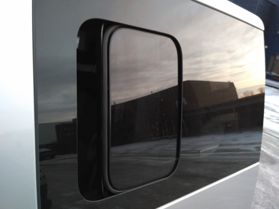

В Москве так и не нашел ни одной конторы где можно поставить боковые стекла с форточкой.Народ если есть инфа поделитесь.
Форточку можно и поставить. На днях смотрел. Стоимость стекла с форточкой около 24 тыс руб. Далее срезается стекло и вклеивается новое.
Адресочек моэно?
Адресочек чего? ) Кто делает? Так любая толковая мастерская по замене стекол. Важно решить на какую сторону ставить форточку и правильно заказать стекло.

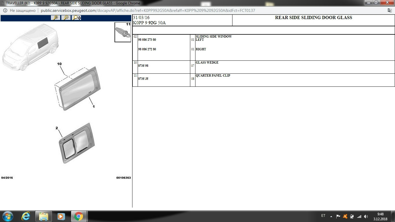

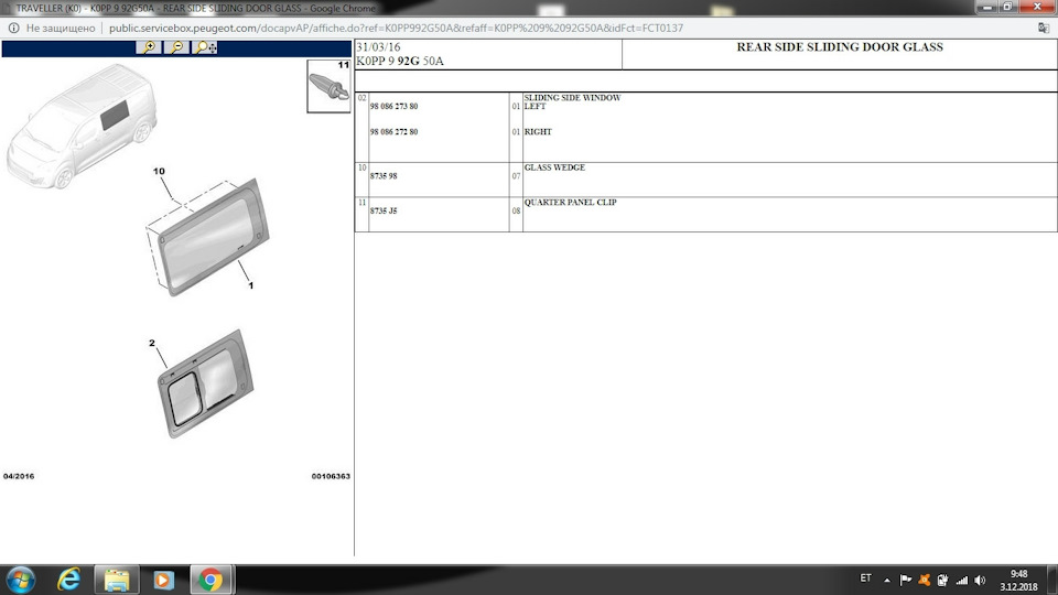

ТОНИРОВАННОЕ СТЕКЛО + СИЛЬНО ТОНИРОВАННОЕ И СДВИЖНОЕ БОКОВОЕ ОКНО И КОЛЕСНАЯ БАЗА 3275
98 083 882 80 — левое
98 083 881 80 — правое

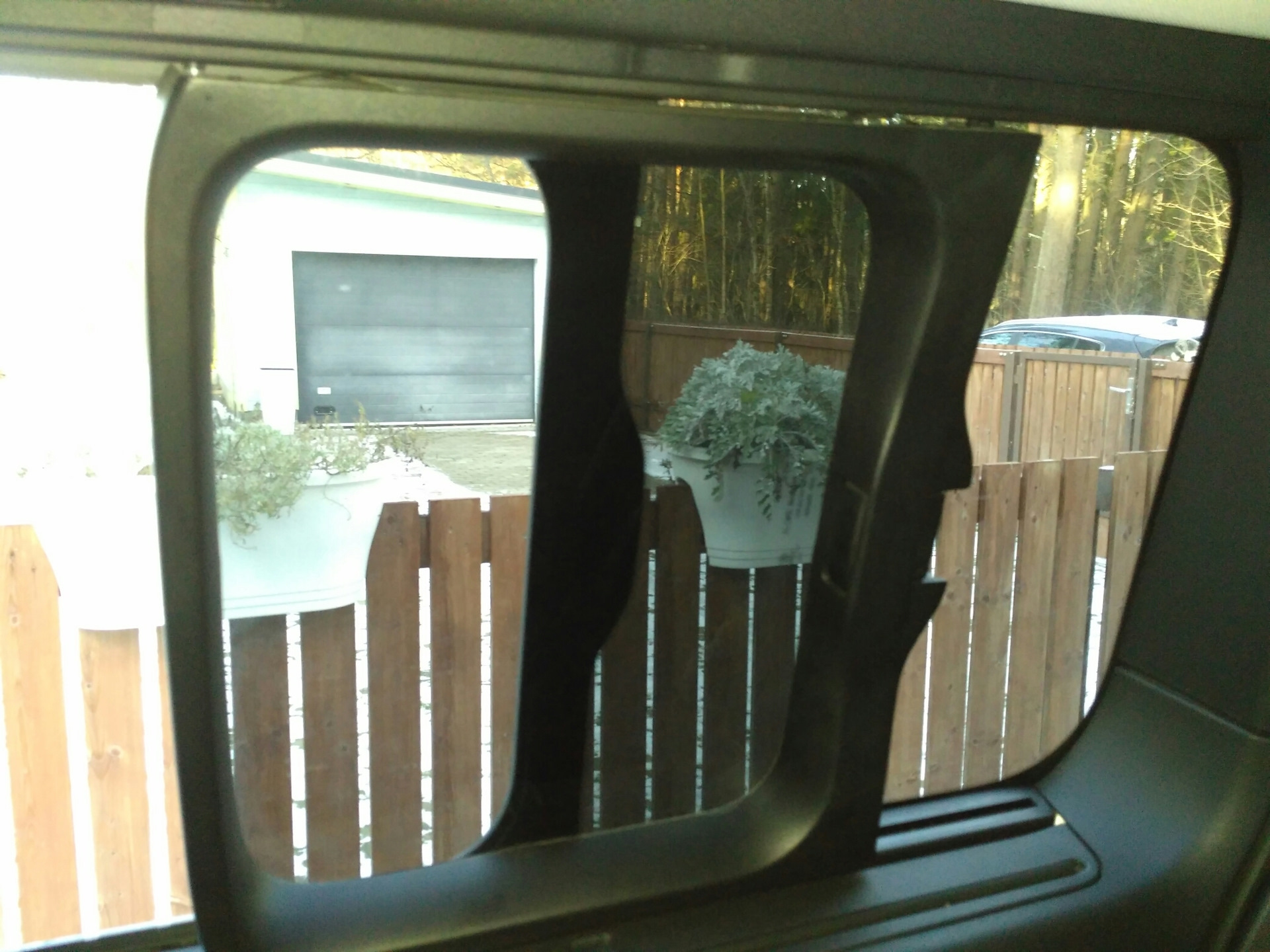

День добрый ! А не сложно сфотографировать с внутренней форточку . Общий план и там где внутренняя обшивка .
👍, точно Вы же ее и выкладывали где-то здесь. Спасибо
denalis79
Так надо с тобой поменяться стеклами)
У меня стекло меньше
