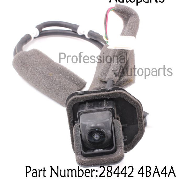

камера номер, 28970-4CC0A, выглядит как на фото, оно не мое!

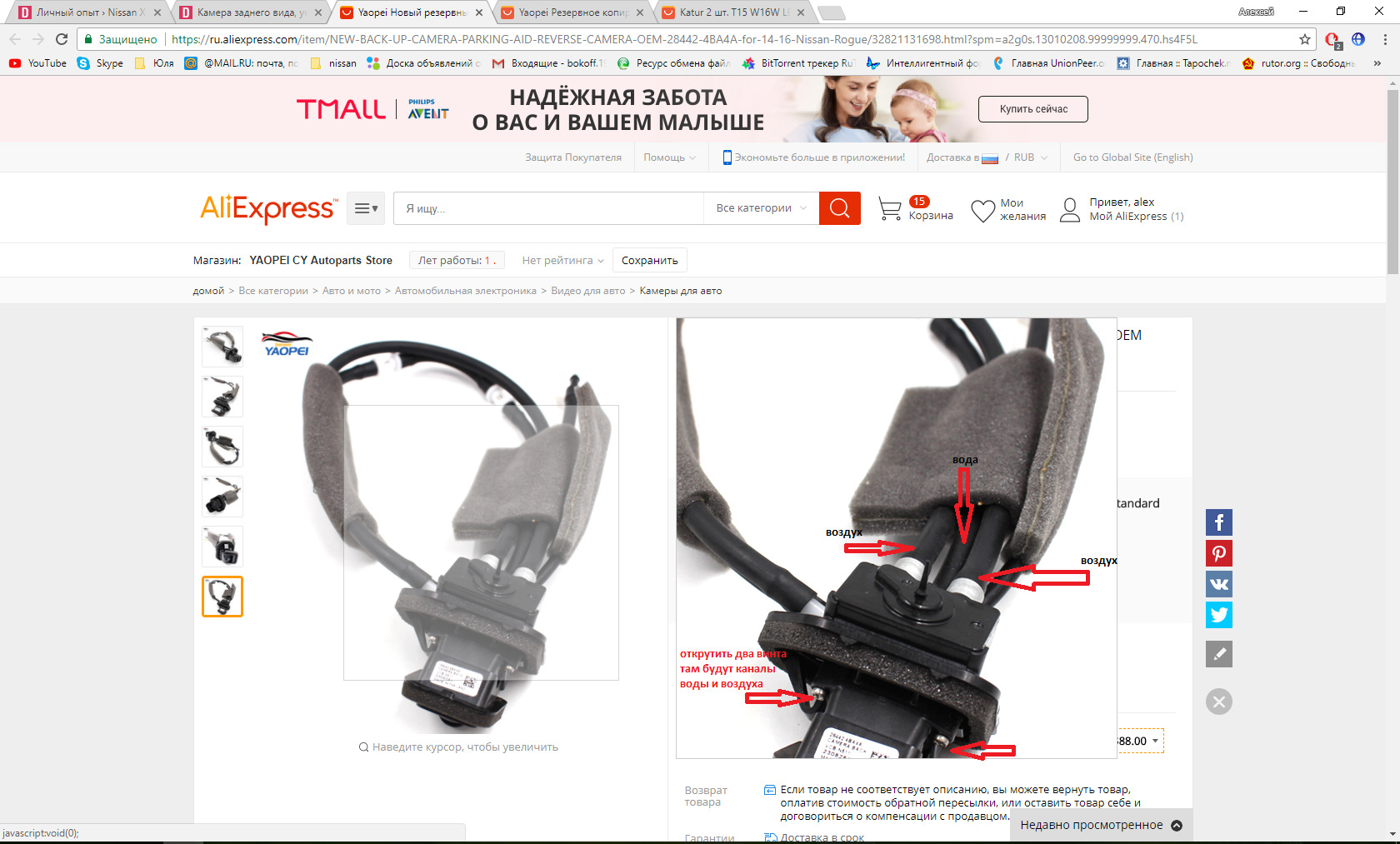

Если не трудно Вы не могли бы посмотреть как подключен воздушный насос для обдува камер. Сколько контактов для подключения. Как происходит забор воздуха. Он находится под заднем бампером.

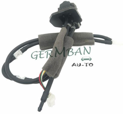

Привет я покупал сдесь ru.aliexpress.com/item/NE…=2114.13010708.0.0.VpFKeU установил в место штатной. Протянул шланг к бочку омывателя установил насос подсоединил через реле и кнопку. Если камеры грязные то на кнопочку нажимаешь и они чистые. Вот обдув не сделал не знаю какой насос стоит в более дорогих комплектациях. Если кто знает отпишитесь что за воздушный насос стоит.
Так я не понял, у тебя штатная была и ты установил вместо нее покупную с Али, или камеры у тебя в стоке не было вообще (как у меня), и ты покупал головное устройство и к нему подключал камеру? Это для меня важно, потому как есть сомнения в возможности подключения такой камеры, как у тебя, к моему китайскому ГУ.
У меня стояла штатная без омывателя. Решил установить камеру с омывателем. На тот момент она стояла не так дорого. Там 4 провода. Красный +, черный -, жёлтый — видео, зелёный — не знаю. Воздушные шланги соединил между собой чтобы не мотались. У вас же стоит камера, там тоже идут три провода, подключения предполагаю такое же.

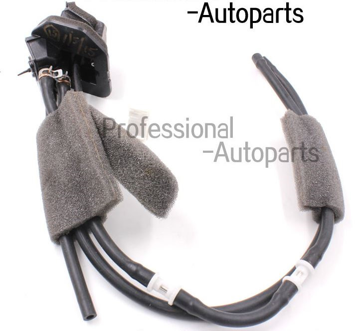

Привет. Камера сама работает? Если работает то от камеры идут три шланга. Два шланга на обув один на омыватель на нем стоит обратный клапан, в нем может заклинил шарик. Открути камеру от рамки, между рамкой и камерой прокладка резиновая. Продуй шланги, канал для омывателя камеры должен продуваться без проблем. По поводу каналов воздуха не помню.
