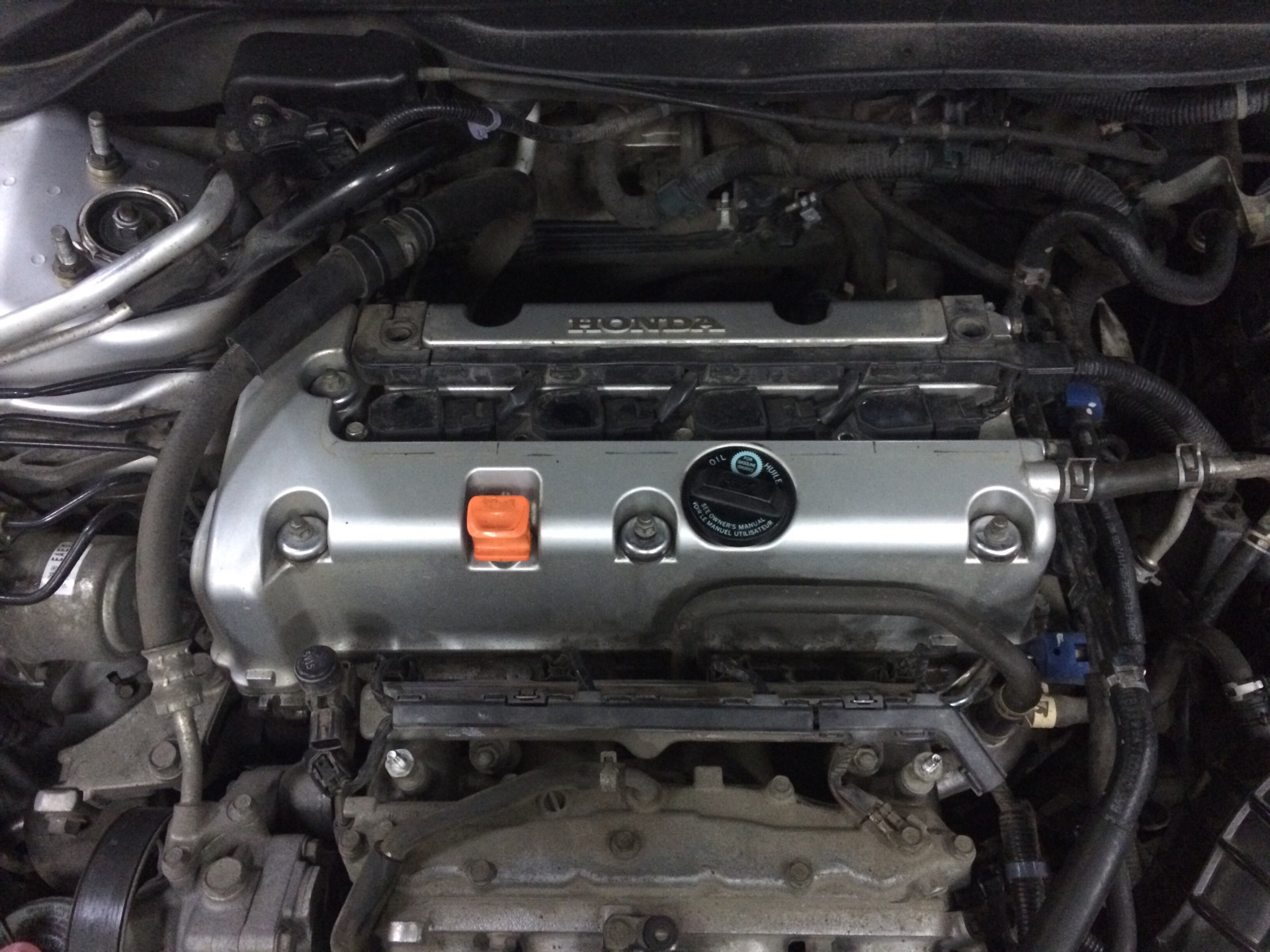

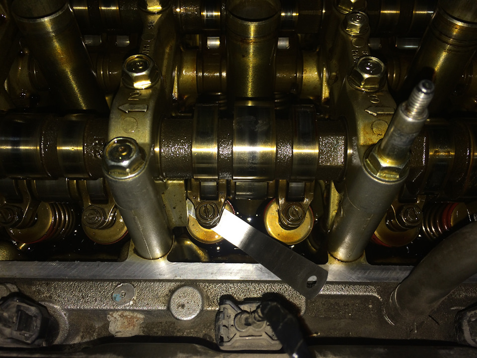

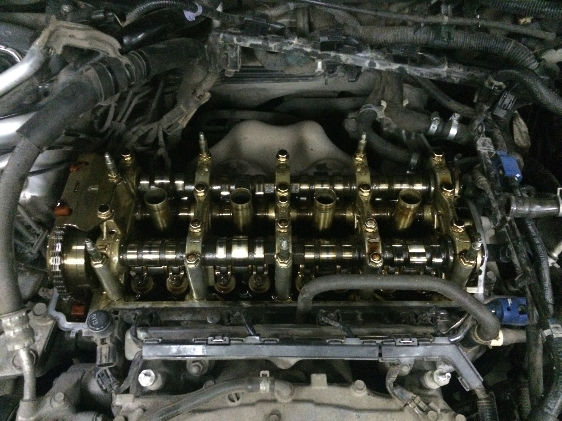

И так решился я отрегулировать клапана, странный звук мотора меня беспокойл, ну начитался как всегда, про задиры валов, про растянутую цепь, боязно как-то под крышку заглянуть, Все решился а тут бац нет щупов, есть только 20-25-30 а нада впуск 21-25, выпуск 25-29.
Вообщем разобрал только шланг мешается гура зараза, вскрытие показало, все в принципе нормально валы в порядке, цепь тоже, метки на своих местах масло оригинал 0w20 но буду переходить на ИДЭМИТСУ 0w20, дороговато что то оригинал лить! вообщем регулировал на зажатие 25 под зажатие на впуск и 30 под зажатие на выпуск да не фонтан но брызги есть, запускать чуть чуть боялся, но был рад звуку мягко работающего мотора, так что не ленитесь, регулируйте клапана, прокладку пока не поменял только заказал позже поменяю, клапана были вообще не в допусках щуп на 30 и во впуске и выпуске пролетал. Всем удачи!описывать не буду есть чётки мануал у www.drive2.ru/l/3508701/ я у него подсмотрел, за что ему огромное спасибо за статью!

Тоже по мануалу сереги54 делал))) отлично все расписано! Насчёт щупов, я искал по автомагазинам у себя, везде с шагом 0,05 продаются.пришлось на автодоке заказывать нормальные щупы)
Сколько денег стоят?
Уже не помню точно около 500 р.
Force 61802 набор щупов.
Alex07075
Vorel парт.номер 15130 Щупы комплект 150-200 руб
