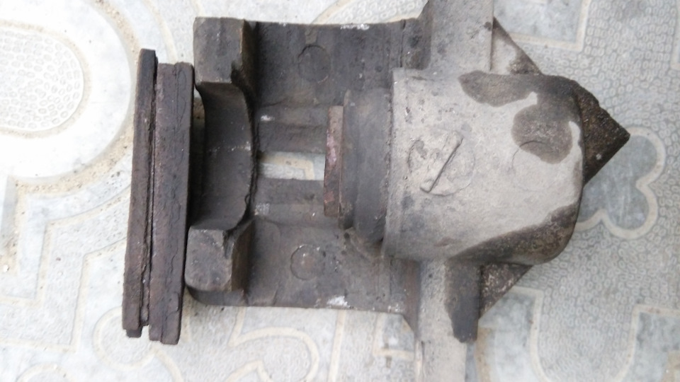

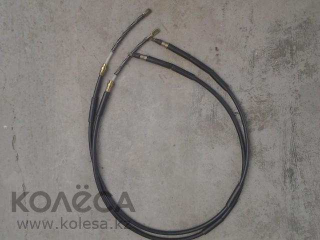

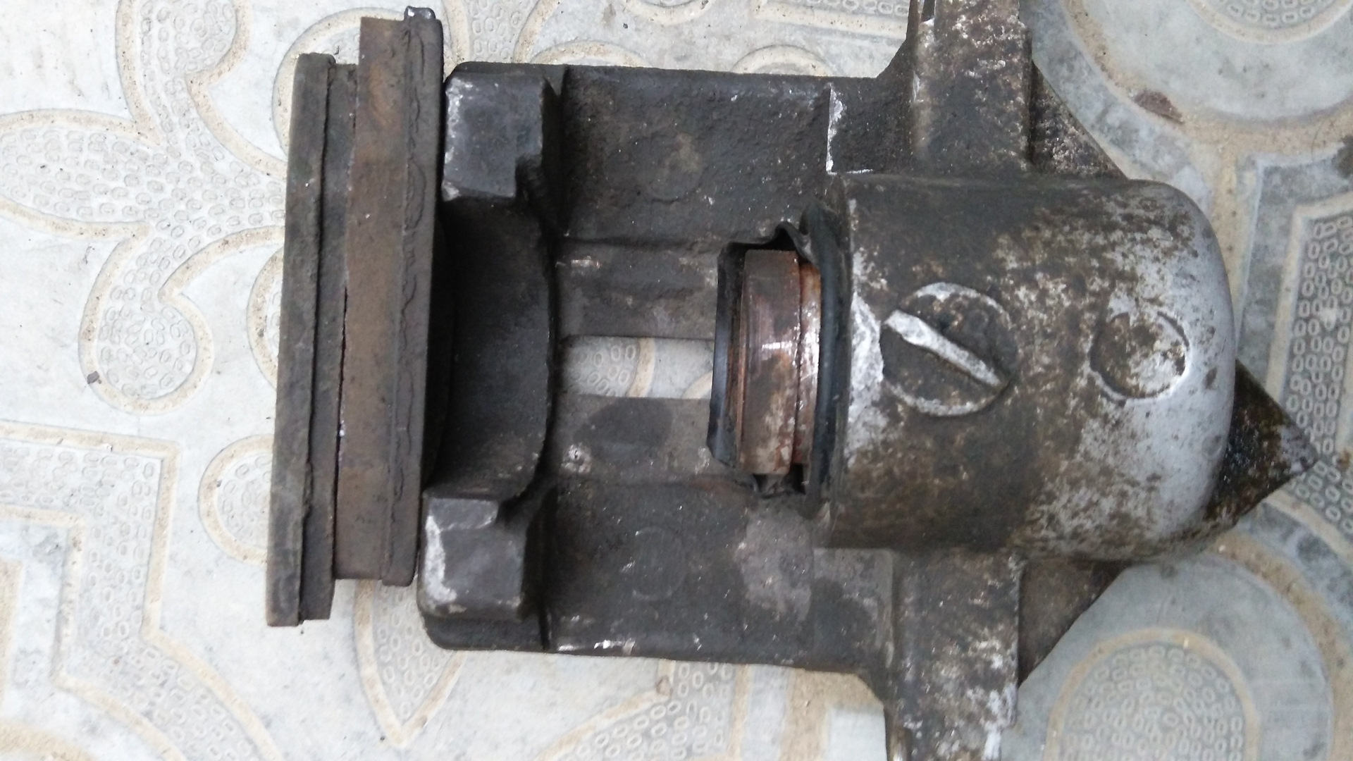

Вообщем на этой машине я езжу редко, ездит — женщина на машине, короче взял я как съездить в магазин на окушке она как на ручке, хотя тут им вообще ни кто не пользуется, на следующий день решил посмотреть что да как пока праздничные дни, вывесил оба задних колеса, левое крутиться отлично, а вот правое только двумя руками и с усилием, разобрал оба колеса, в правом заклинил трос ручника, правда еле снял барабан из-за этого, колодки разбило и цилиндр заклинил, при снятии цилиндра возникла проблема не откручивается тормозная трубка, короче отломал кое как выкрутил, пошел к левому колесу такая же беда только цилиндр клинит но работает, короче все разобрал поехал купил цилиндры и трубки, колодки задние дома лежали новые, настал их час так сказать, фото процесса не делал так гараж не отапливается а на градуснике -9, вообще собрал это все все четко работает как надо, утром следующего дня поднял перед, а там писец колеса крутятся только с грубой силой, разобрав все понял что надо менять оба суппорта и колодки, поехал купил поставил, прокачал тормоза и готова, тачка снова прет)))

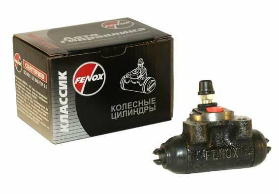

Эмм, тут как бы все знают великую истину: Фенокс — гавно.
Я у себя как-то поменял три раза за месяц. Потом полгода продержались. А потом поменял цилиндры на девятошные и забыл про этот кошмар.
На левом суппорте направляющие погнуты. это видно по неравномерному износу колодок. Советую заглянуть в тормоза ещё раз. Была такая беда. Она возникает, когда при смене колодок ленятся откручивать полностью обе направляющие. загибают суппорт вверх. Как раз в это время гнётся направляющая.
понял спасибо, надо проверить это дело!

Суппорта можно было разобрать полирнуть смазать и собрать и все было бы хорошо.
можно было бы, только вот я как только не пытался разобрать не смог, только компрессора не было что бы выдуть попробовать, но тут еще как бы машине 12 лет, а по ходу до меня кроме колодок не чего то и не меняли…и болты для прокачки прикипели так что еле открутил в надежде оживить суппорта(
Я насосом ножным выдувал, но если сильно закисли то конечно проще новые.
я тоже попробовал насосом не помогло, не стал себя и свои нервы долго мучить поехал да купил новые, а старые попробую оживить если конечно что то получиться.
