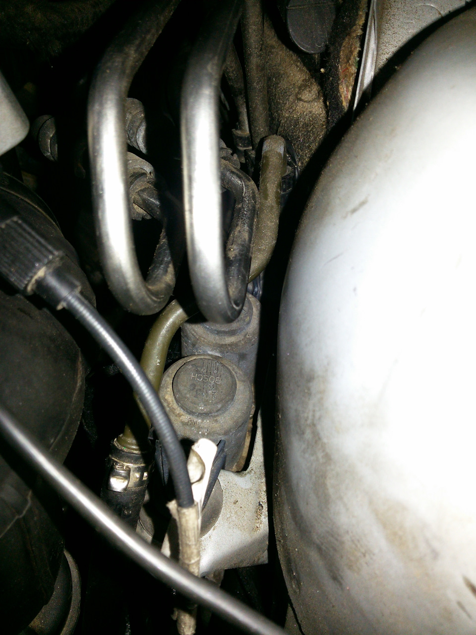

1. Снимаем воздушный с патрубками.
2. Откручиваем хамуты, или откусываем у кого, как. Снимаем патрубки к клапанам, Выльется где то 300 грамм антифриза.

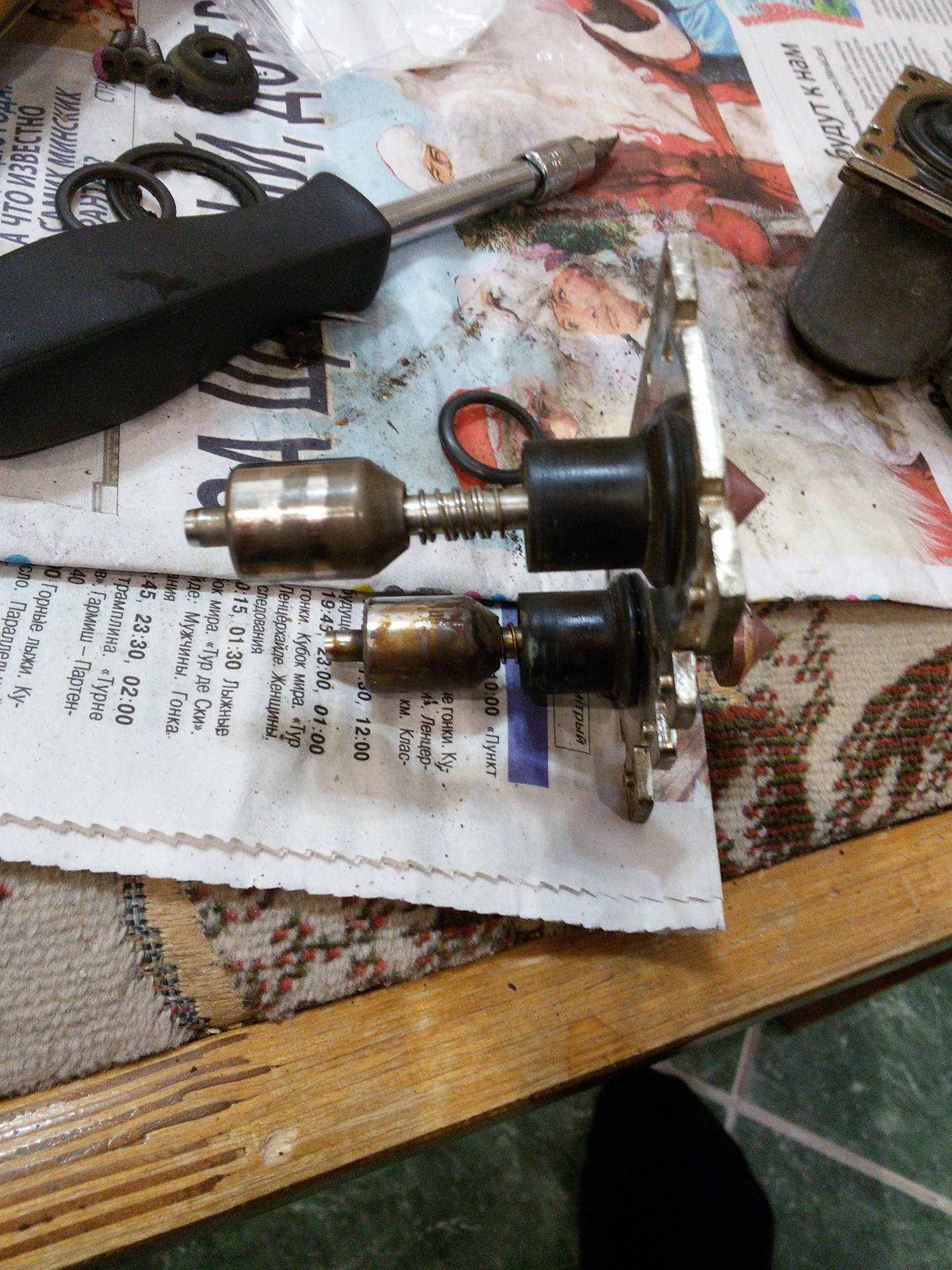

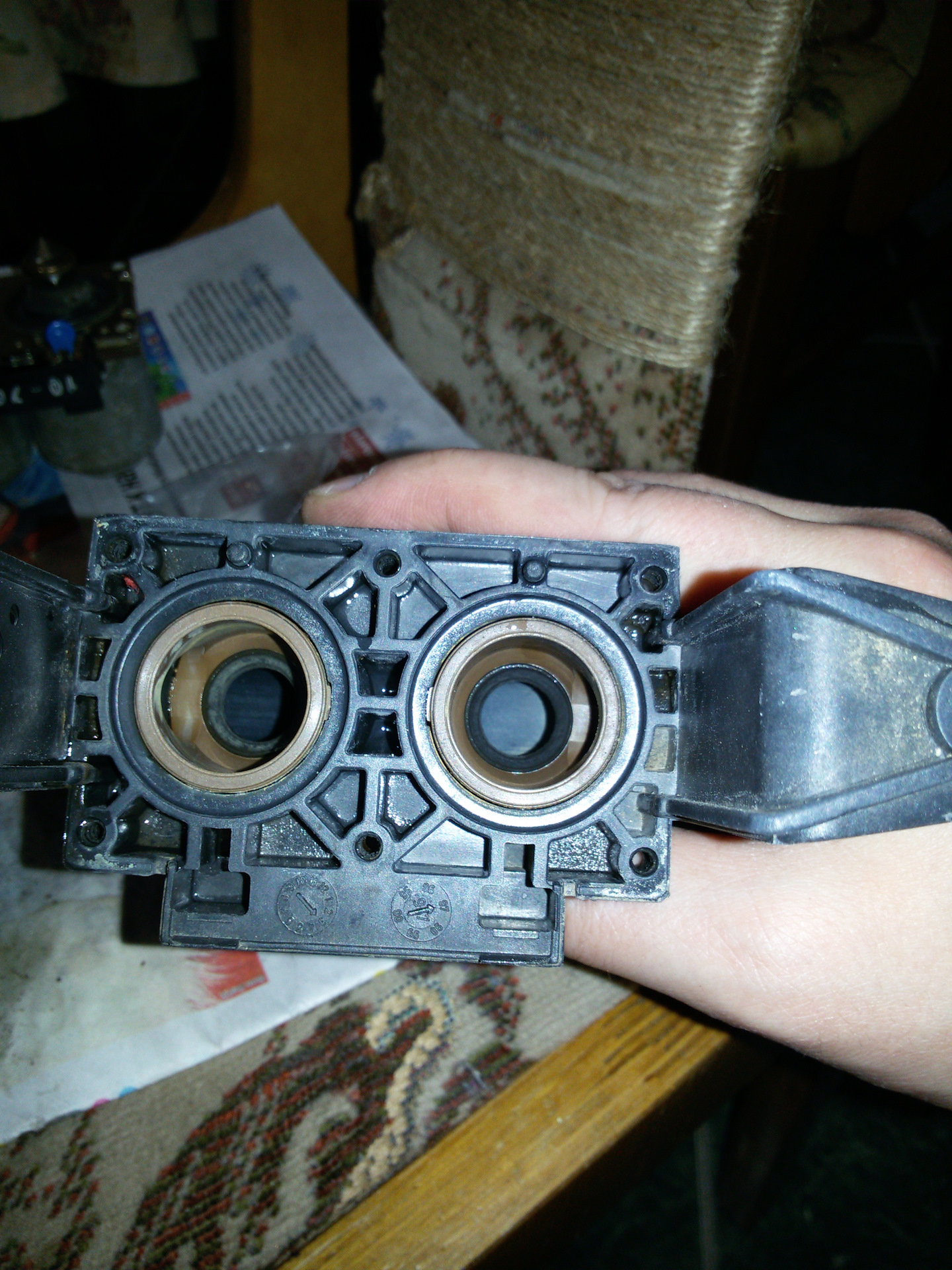

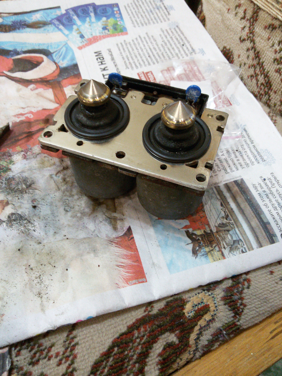

3. Разбираем клапана и смотрим что у нас там.
Короче после разбора я увидел следующую картину. У меня была сломана пружинка с резинками все было хорошо. Пружинки искал не нашел, пришлось ехать на разборку за самыми дешевыми клапанами. Стоили они мне еще 13$.
В общем собрал я все обратно, установил закрутил хомуты.

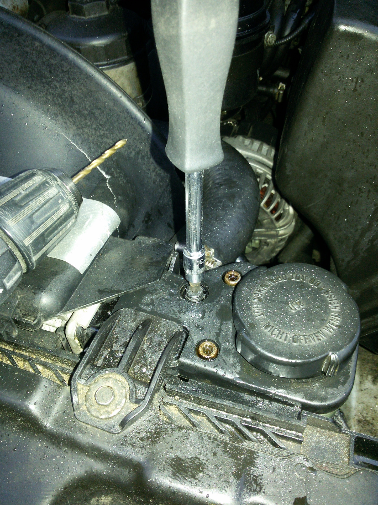

Далее надо было развоздушить систему. Не думал что столько провожусь с этим, но и тут случилось беда.
В общем на радиаторе есть вентиль пластиковый для развоздушки, он был мягко говоря у меня очень потрепан, выкручивая его, он у меня легенько отломался. Пришлось сверлить, просверлил по центру отверстие и забил туда звездочку, открутился легко. Да, оригинальный вентиль, а правильно болт — стоит 7$,
купил Febi за 2$ все подошло. )
