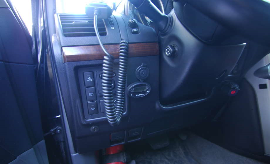

* Есть самый дешевый и позорный таймер включения 1533, в котором не работает функция увеличения времени работы от 30 минут до часа (только 30 минут по факту). В Comfort+ его вообще нет, потому что это оскорбление за такие деньги и предполагается, что, заплатив 1.5-2k$ за установку и комплект, лох выберет что-то понавороченнее и дистанционное. Раньше он отдельно стоил 60$, сейчас уже раздают бесплатно.
* Изменена логика работы (это уже не докупишь и не доустановишь) в прошивке — температура включения салонного вентилятора повышена на 5°C (c 60°C у Comfort+ до 65°C), переход на половинную мощность (на самом деле потребление при "половинной мощности" падает с 19А до 3А) снижен на 20°C (c 80°C у Comfort+ до 60°C), а ждущий режим (без прогрева, но с работающим вентилятором салона) включается на 6°C раньше (80°C вместо 86°C у Comfort+). Ну и помпа работает на полную мощность, а не в зависимости от температуры ОЖ. Всё это позволяет быстрее и без ощутимых потерь в ресурсе аккумулятора получить теплый мотор.
* Есть аналоговый вход, чтоб хоть как-то простимулировать народ. Это значит — цепляешь кнопку или сигналку, дающую плюс и получаешь возможность включать ее подольше и удаленно, а не только по будильнику. Хотя если бы его не было, народ бы цеплялся на кнопку таймера (что и делают многие, не заморачиваясь, хотя таких окрестили "вандалами" на всех форумах вебасты).

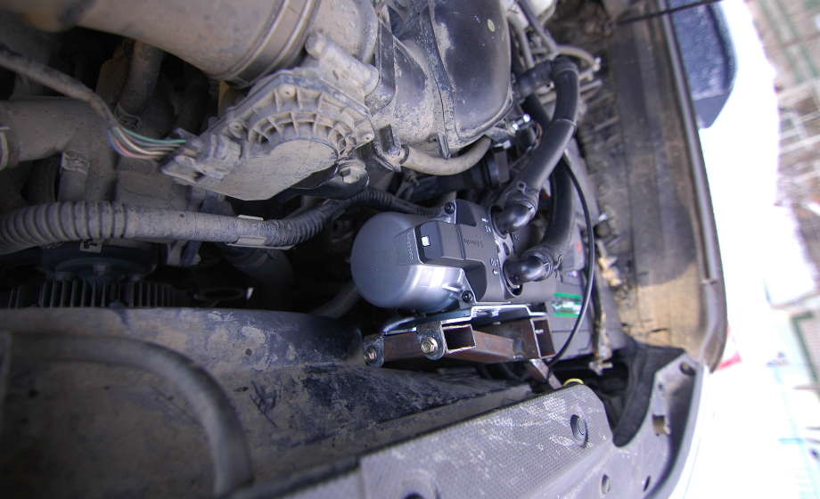

Немного покумекав, в голове рождаю схему:
Покупаю версию Start, ставлю сам в теплом гараже, оптимально подбирая место для установки, сращиваю с сигнализацией и колдую с климатом, чтобы получить вариант и Comfort+ и Start-а в одном флаконе на выбор. В итоге сумел удержать траты на уровне трети от цены покупку и установку за Comfort+. Правда, пришлось, как обычно, по-webasta…

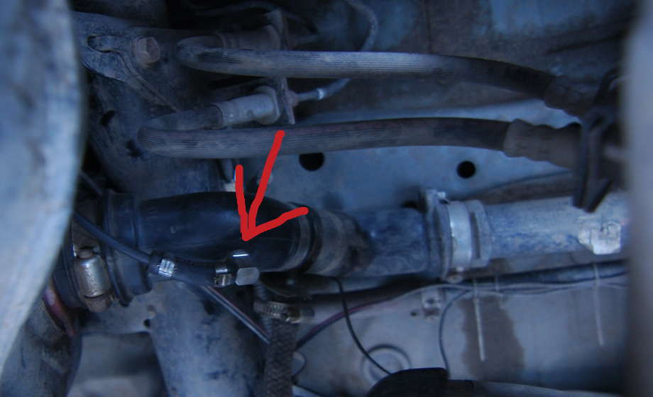

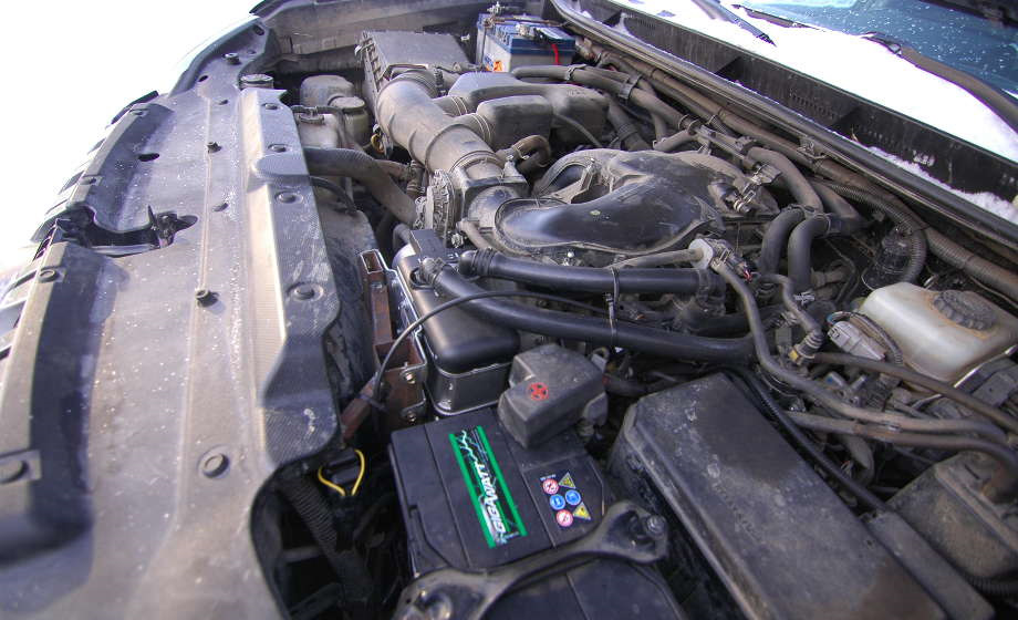

Рекомендуемая установка для Prado — справа между стеклом и воздухозаборником. Но у меня там стоит второй аккумулятор для запуска движка после ночевки. Также ставят на алюминиевую балку под бампером, перед радиатором (в основном у Land Cruiser-ов, но у Prado тоже встречается), но это означает снятие бампера для каждого чих-пыха, что не по уму. Изучив место под капотом, нашел пустого "гусака" для крепления другого типа двигателя слева за радиатором и свободное место над ним. Знакомый сварщик сварганил "вешалку" для крепежа.

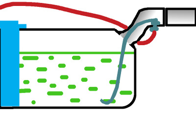

Бак снимать откровенно не хотелось, тем более в нем было полбака бензина. Изучив днище, нашли выход — патрубок горловины бака был уже располовинен установщиками второго (заднего) бака, туда подводится шланг перекачки через тройник.

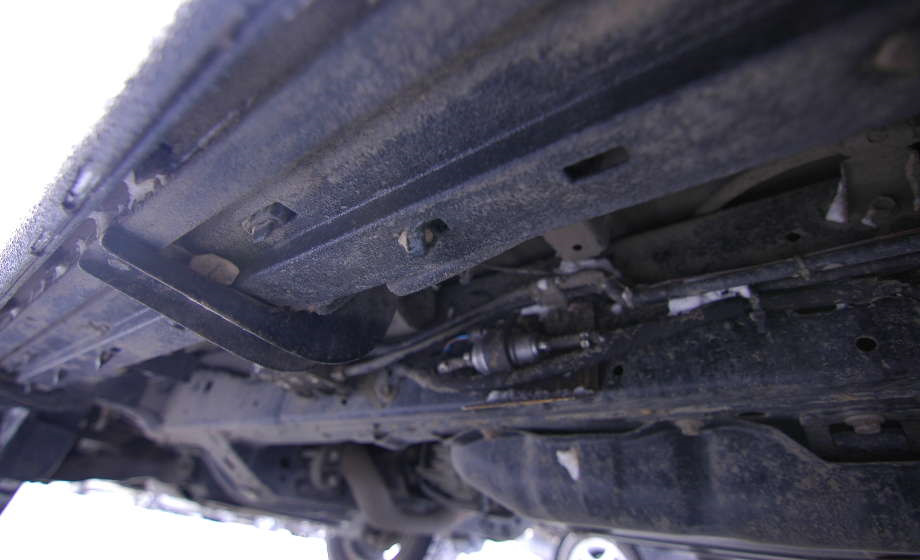

Сняли патрубок, согнули топливную металлическую трубку и опустили "удочкой" в бак. Чтобы не упереться в дно, последние пару сантиметров трубки согнули вверх к небу.
Топливный насос поставил под днищем на раме, добавил защиту от камней и грязи.
Электрика
Некоторые отрывают реле вентилятора с корнями, чтобы не жрал аккумулятор и грел только мотор. У меня другие цели. После общения на форумах нахожу, что аналоговый вход +12 В находится на первом пине шестиконтактного разъема, помеченного на схемах Webasto как X1, перекидываю туда бело-зеленый провод, идущий на вентиляторное реле, а второй его конец креплю к реле канала от сигналки. В итоге могу включать Webasto через сигналку до часа. Другой канал сигналки через реле, оставшееся от webasto включает движок климата на заданной ранее скорости и температуре.
Получается два варианта — хочу — грею только мотор, хочу — сразу включаю печку и грею главным образом салон.
Теперь еще хочу найти реле с таймером, чтобы каждый час выключалось на минуту и таким образом постоянно поддерживало вебасту включенной, когда спишь в ночевке. Всё равно вебаста не даст высадить аккумулятор до нуля, отключается в районе 11 вольт. Хотя я бы еще понизил это пограничное напряжение, так как у меня есть второй аккумулятор для завода.
Выхлоп направил на поддон картера (всунул между защитой и поддоном). По поверьям якутских шаманов — греет масло. По сути — в зависимости от направления ветра может попадать в воздухозаборник климата и в машине начинает пованивать выхлопом (но это редко).
И да, 0,26 литра в час для 5кВт — это подлые враки и голимый маркетинг. Минимум поллитра, может даже больше. Надо бы, если руки дойдут, с баночки поработать и замерить. Аккумулятор 90А за 3 часа работы с включенным климатом на 30% мощности просаживает с 12.7 вольта до 12.0 вольта.

Здравствуйте. Подскажите работает по на рисованной схеме аналоговый выход?
У меня не заработал. Все некогда к вебастовщикам съездить
Там нужно провод местами менять, в 6 конт.разъёме.Если печку не подключал, то с зеленами полосками перекл.на 1 пин и ведем к пульта управления, ставим в пульт в свободный разъём, а жёлтый диагност. разъём отсоед.и всё.Затем сигу. цепляем через реле постоянный +в разрез подведеного зелеными полосками провода.У меня так, все работает.
Спасибо, попробую. Надеюсь, что правильно понял. Если не соображу, напишу.
Получилось автор? Здравствуйте ещё раз! 😎🤝
