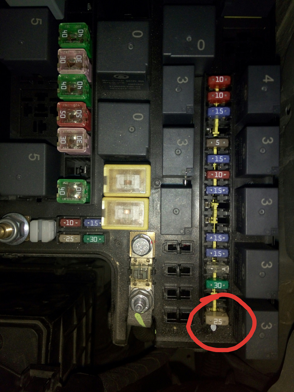

Сегодня у нас с утра -10 с модной поправкой “по ощущению” -18.
И я решил перевести омыватель фар на зимний режим, чтобы они не примерзли и не сломались. Тряпка и прыскалка с омывайкой у меня всегда имеются в багажнике.

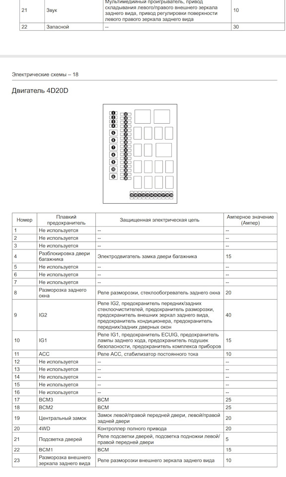

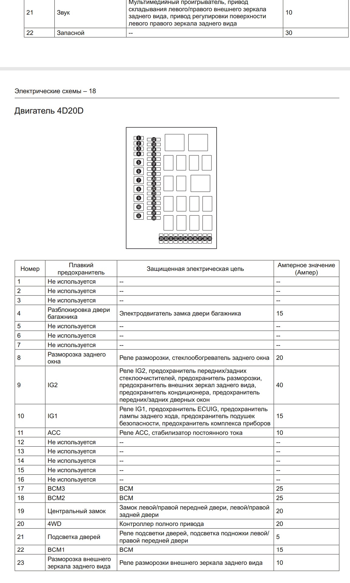

Чтобы отключить омыватели нужно открыть крышку блока предохранителей под капотом и вынуть предохранитель на 25ампер(№53 на схеме)

В блоке, который в салоне на 20А №32
