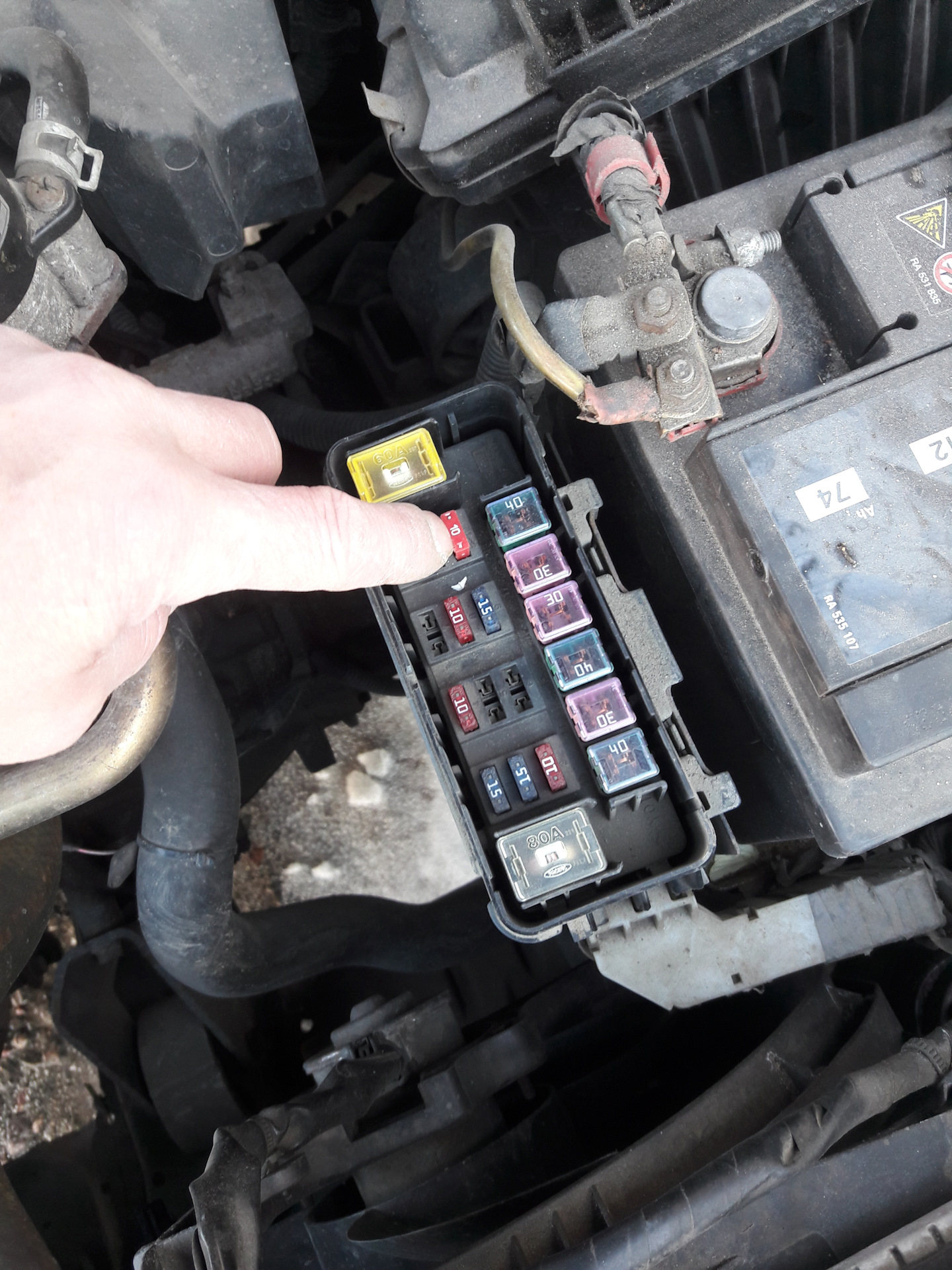

В субботу отъездил нормально. Поставил машину на парковке, на пару дней. В понедельник вечером обнаружил, что не горят задние фонари, подсветка номера и габариты. В новогодние праздники была подобная хрень, вечером хотел прокатиться, не проверил горят или нет все лампы, в итоге тормознули полицейские. Тогда предложили на месте устранить, прошарил все предохранители, так и не нашел в чем причина. На следующий день пошатал предохранители под капотом, все лампы зажглись. Так и не понял тогда который пред виноват. В этот раз такая фишка не прокатила. Преды все целые, прозвонил. Может у кого было такое. Есть подозрения на сам блок предохранителей под капотом, может у него кантакты хреновенькие, знать бы который конкретно пред на все эти лампы идет.
Нужна помощь. Не работают задние фонари, подсветка номера и габариты.

Если кому то интересно, отдавал машину автоэлектрику, но найти причину глюков не удалось. Поставили отдельно реле и предохранитель на освещение задницы и габариты.
Привет, вылезла такая же проблема после дтп. Проверил этот пред на 10, но он в норме еле вытащил его. А дальше так же туго еле еле запихнул новый, но проблема не решилась. :(
Я больше не разбирался, так и продал с отдельной релюшкой и предом.
Свет починил, только опять не понятно какой пред виноват. Под капотом все предохранители по вытаскивал и маленькой отверткой контакты самого блока раздвигал, чтоб преды с усилием залезали. По итогу свет заработал.
пред смотри
Бери мультиметр, и прозванивай идет ли напряжение. До лампочки, где пред стоит и так далее, может просто проводок оборвался, а может что окислилось
Тут шесть лампочек, получается. Две спереди, четыре сзади. Дело не в проводках.
Такая же проблема? — www.drive2.ru/l/9671042
Переключатель работает штатно. Все включалось как положено и большая часть ламп сейчас загорается.
Привет. Было подобное.
www.drive2.ru/l/7966007/
Этот пред я знаю). Он рабочий 100%. Ближний, свет салона, багажник, подсветка приборки и печки горят.
Стопы — второй предохранитель слева в верхнем ряду в салоне
Габариты — в подкапотке, возле аккума, номер 38 на 10А, т.к. блоки могут немного отличаться, ищите пред под надписью на крышке "TAIL LAMP"
Спасибо, гляну сегодня.
Если блок такой, то проверь этот пред
