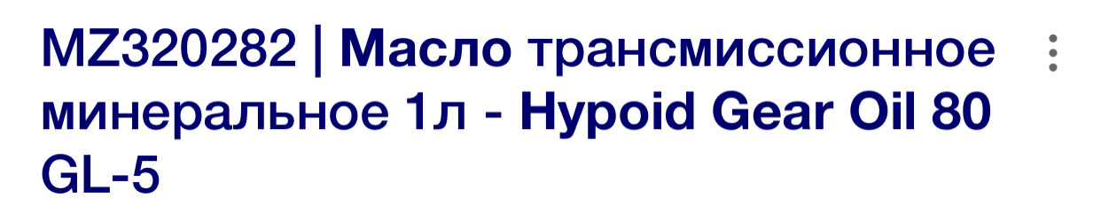

Кроме этого есть вопрос к знающим людям — каталожные номера масел? Я нашел MZ320282 и MZ320284. Но это канистры 1 л. Существуют ли номера на большие объемы? 4 л, например. 20 л, конечно, перебор. :)

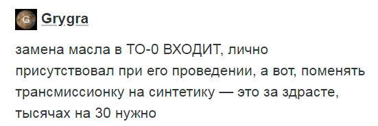

замена масла в ТО-0 ВХОДИТ, лично присутствовал при его проведении, а вот, поменять трансмиссионку на синтетику — это за здрасте, тысячах на 30 нужно

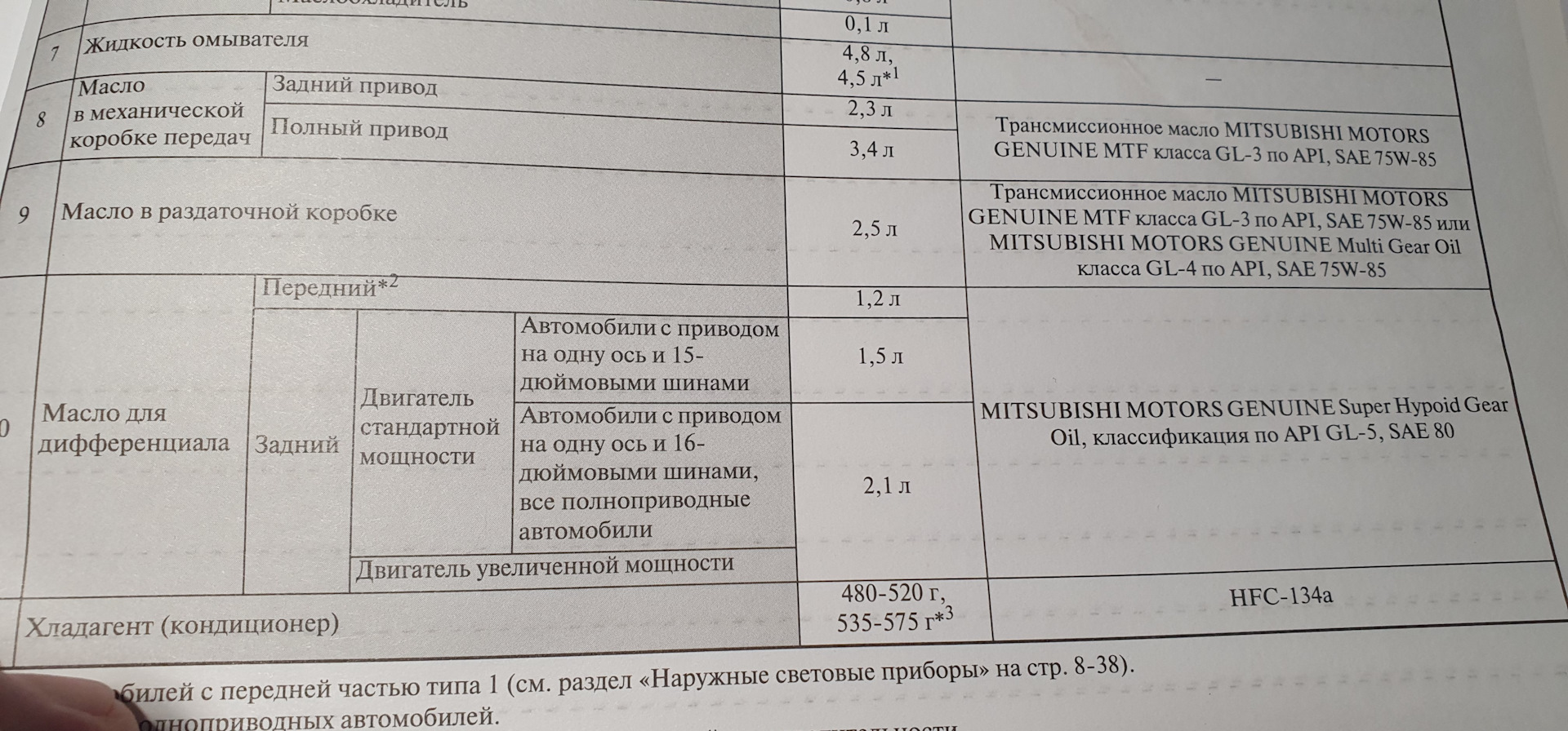

А я могу, открыв руководство по эксплуатации, ту книжечку, что идет в комплекте с машинкой.
Я менял все масла полностью у дилера и он мне заливал масла. Так вот в мосты 80w это минералка. В коробку и раздатку (у меня МКПП) полусинтетика. Я тоже возникал что минералка нам не подходит, у нас зима есть, на что дилер же и ткнул пальцем в книгу где написано 80w, и ничего другого мы вам лить не будем. Да минералка, но она подходит вам по допускам и именно ее рекомендует завод. Я им привод примеры что в Тойоте льют в мосты полусинтетику 75-90, но они нет и все только минералка и только 80w. Тоже самое раздатку и коробка, полусинтетика и только. Даже в двигатель я настоял залить своё именно масло Mobil 1 ESP, на что сервисные посмотрели и говорят что это тоже полусинтетика, нет у нас настоящей синтетики нигде. Тот же самый идемитсу зепро что я нашёл как масло рекомендованное для наших двигателей но в Японии на деле хоть имеет допуски и написано что фул синтетик на деле таже полусинтетика с пао и эстерами. Доказывать я вам ничего не собираюсь, у каждого своя правда и видение. И лишь опираюсь на тот инцидент который был у меня с дилером когда я на 800 км и на 0 ТО решил заменить все масла и фильтра во всей машине.

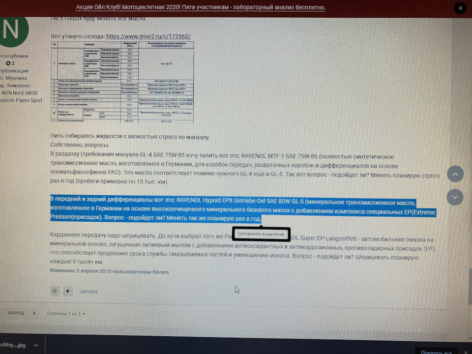

80w90 это минеральные масла, его же и рекомендует как книжка, так и дилер. Отчего многие как и я тыкали на Тойоту и хотели сменить масло на 75-90, это уже полусинтетика или можно найти даже синтетику. А вот 80w90 это минералка. В книжке написано что в мосты льётся только 80w…
mitsubishi super hypoid gear oil синтетика
Странно, не может такого быть. 80w всегда была минералкой
За что купил, как говориться…на сайте поставщиков — синтетика.
А на других сайтах минералка. Даже есть сайты где написано полусинтетика. Но почему я уверенно говорю что минералка, мне сами сервисные сказали что 80w это минералка да и она в мосты и нет необходимости туда лить полусинтетику, и так далее и тому подобное. Ещё напугали что мосты могут завыть на скорости от полусинтетики. А вы вобще пишите что синтетика. Тут 80w даже полусинтетики не бывает, не то что синтетики)))
